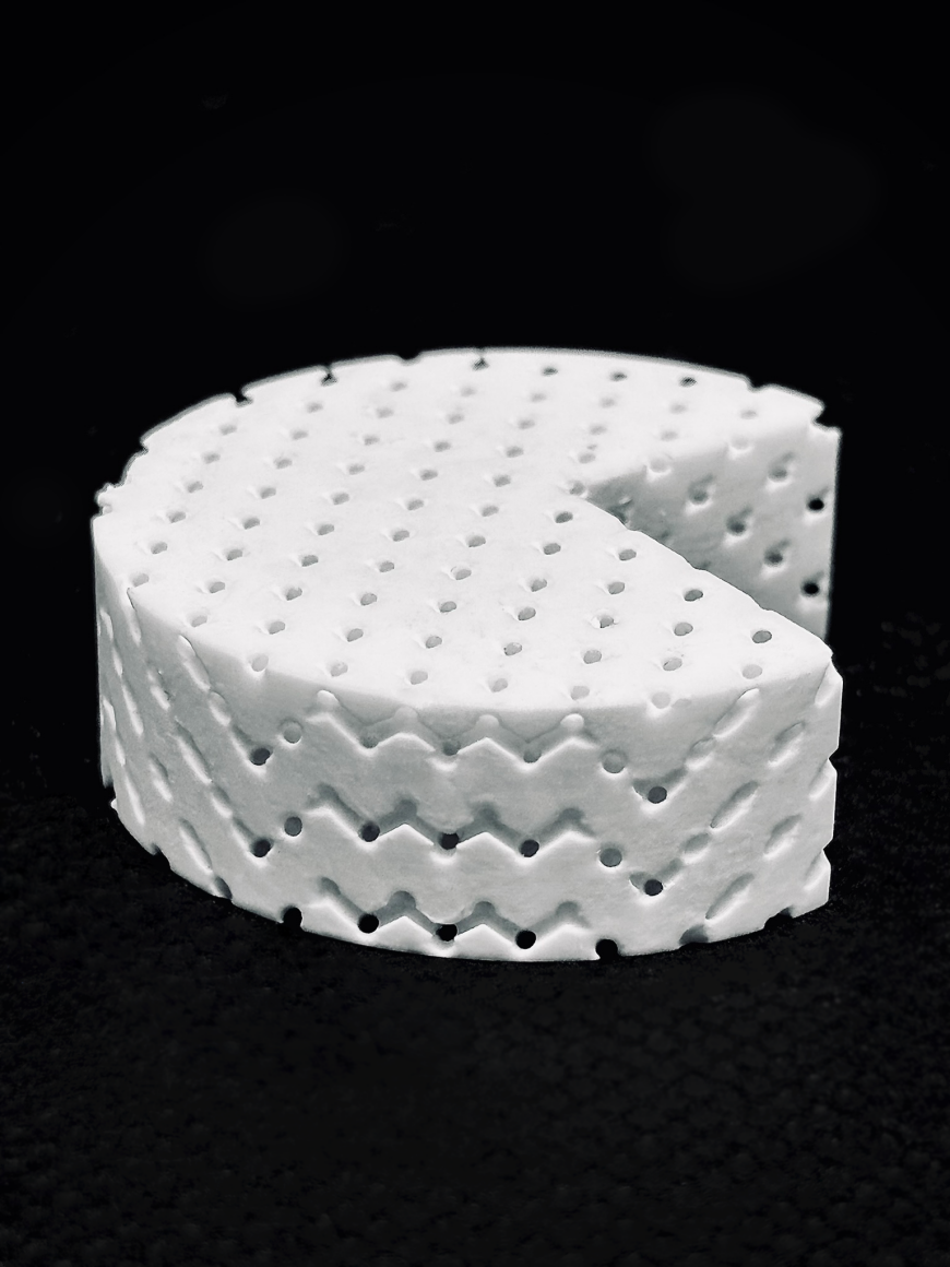

Пример изделия, изготовленного по технологии лазерной стереолитографии. Материал - оксид алюминия

Лазерная стереолитография
Установки для печати керамикой на основе стереолитографической технологии состоят из:
- УФ-лазера со сканирующей системой;
- Платформы, на которой строится объект. Она может подниматься и опускаться;
- Системы подачи пасты;
- Ракеля для размазывания пасты по платформе;
Для работы с такими 3D-принтерами необходима керамическая паста с оптимальными реологическими свойствами. Процесс печати производится слой за слоем. После завершения процесса печати объект подвергается процессу спекания (высокотемпературному обжигу). Это делает изделие прочным и устойчивым к окружающей среде эксплуатации.

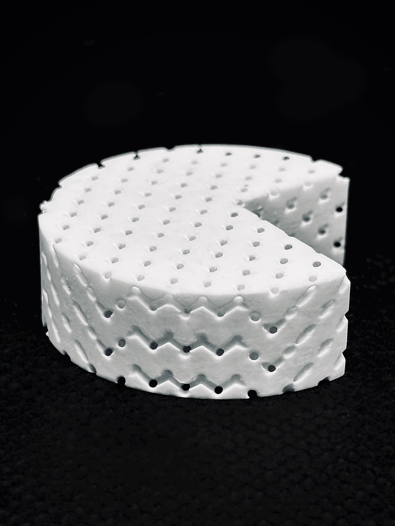

Готовность отпечатанной модели — это только половина пути. Постобработка керамических изделий — критически важный этап, который придает детали ее финальные свойства.
Сушка: Напечатанная «сырая» деталь осторожно сушится для удаления влаги.
Отжиг в печи: Изделие помещается в специализированную печь для отжига, температуры достигают 1000-1100 С. На этом этапе удаляется органическое связующее.
Спекание: На этом этапе происходит усадка (которая должна быть точно просчитана на этапе моделирования) и спекание частиц, что придает керамике ее классическую прочность. Температуры достигают 1400-1800 С.
Именно из-за этих этапов термической пост-обработки общее время изготовления готовой керамической детали значительно превышает время печати пластиком.
