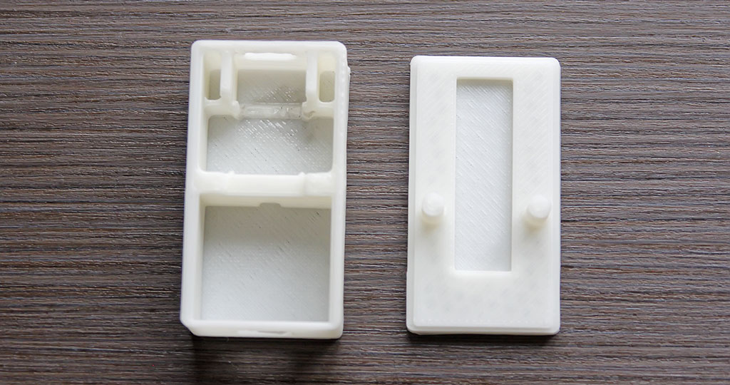

Дальше я решил уменьшить габариты корпуса и сделать его так сказать слим, заодно добавив вентиляционные отверстия.
Дистанционный выключатель на ESP8266 (witty cloud)
Для сенсора внутри я сделал шторки, чтобы RGB светодиод не засвечивал его.
Распечатал прототипы натуральным ABS от FDPlast. За качеством особо не следил, можете не указывать на недочеты )))
Все подолшло, только нижняя крышка слишком плотно прилегает к реле и упирается в припаянные ножки компонентов.
