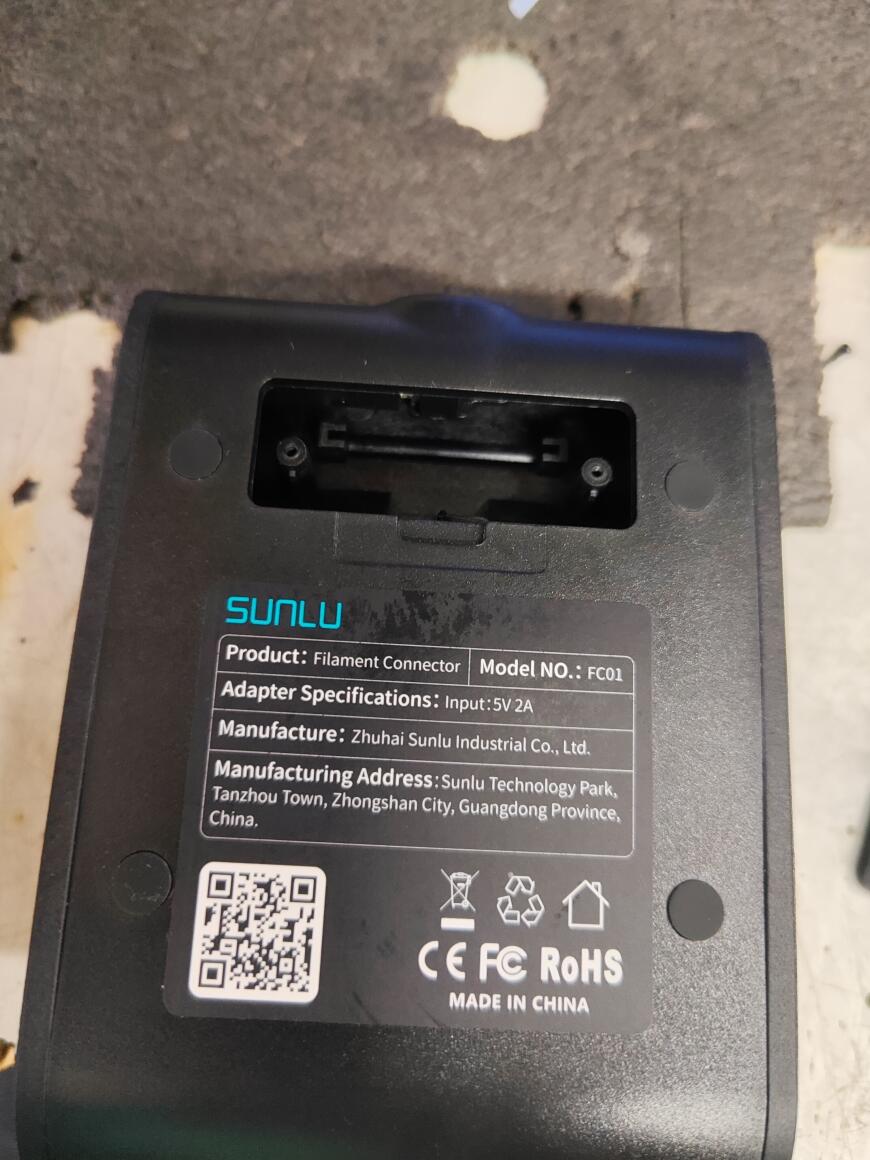

Краткий разбор спайщика филамента sunlu filament connector FC01

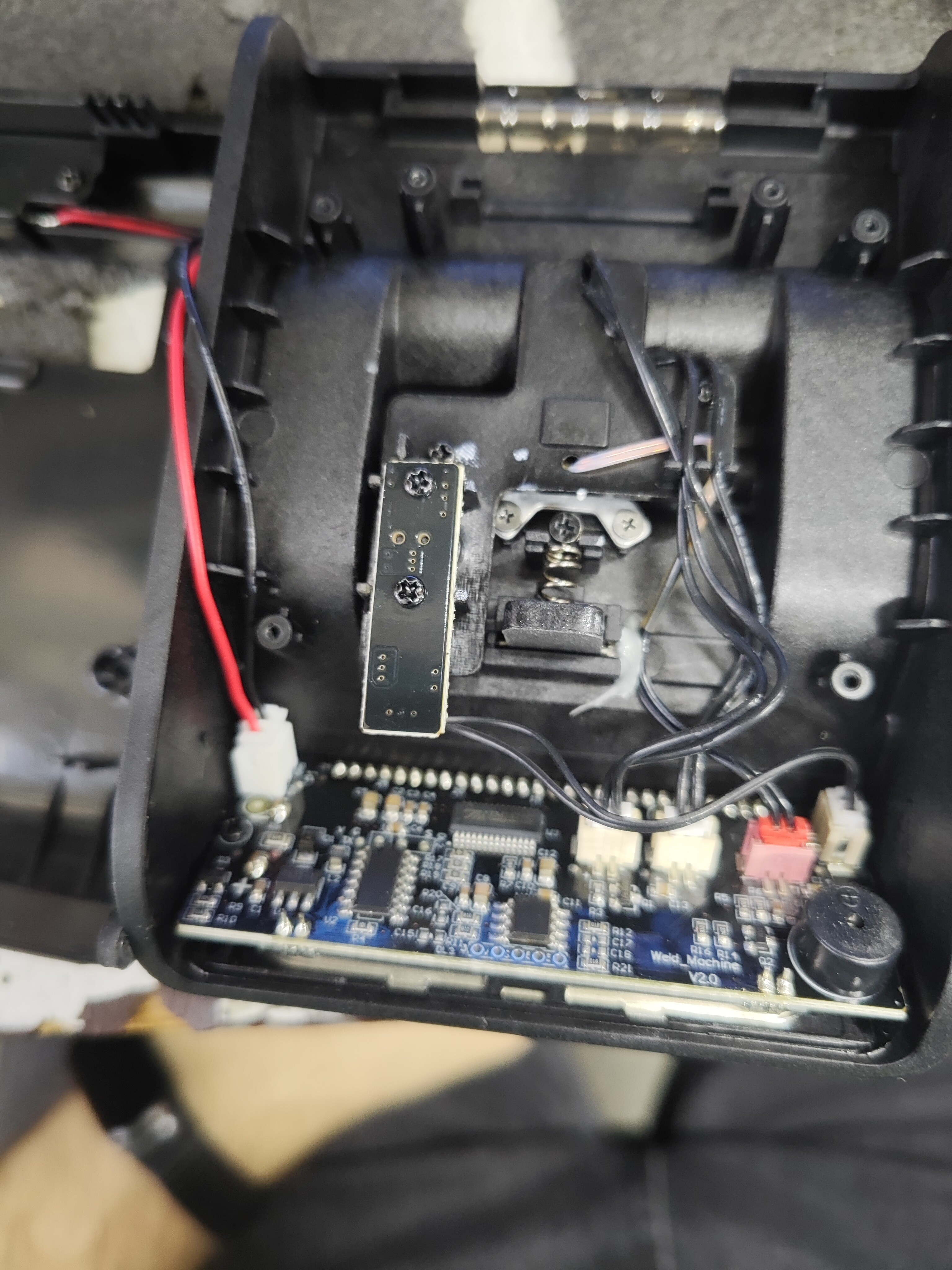

Давно хотел себе спайшик филамента, но самому делать лень, а заводской есть только от компании сунлу и стоимость 3-5к. И вот когда подловил 1 такой спайшик за 2к, мне стало интересно что же там внутри.
На дне под винтами располагался нож тефлоновых трубок

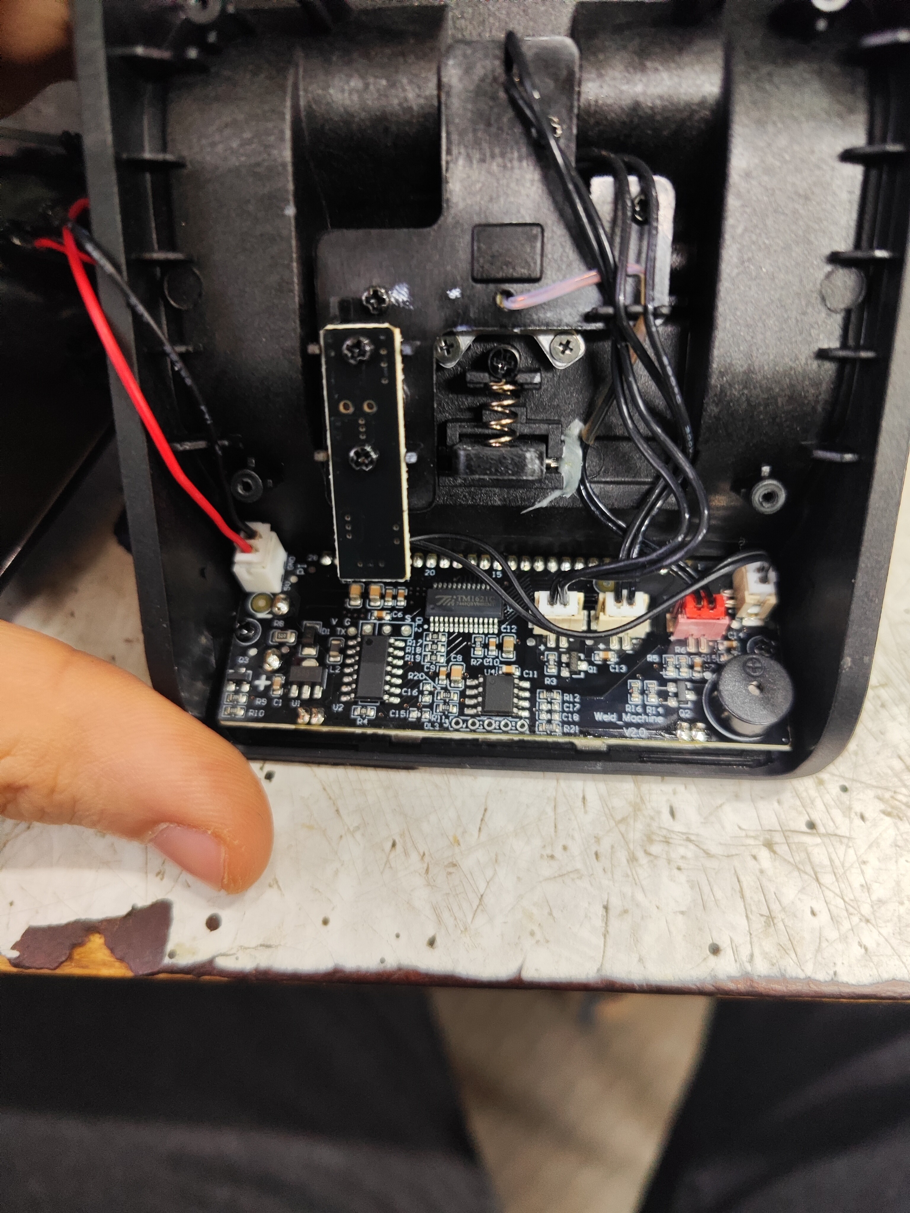

На плате расположен микроконтроллер с затертой маркировкой , ключ нагревателей с затертой маркировкой , драйвер дисплея tm1621c, 2 разъема нагревателей, разъем концевика отвечающий за наличие прутка, 1 разъем термистора, 1 разъем питания, по мелочевке, пару транзисторных ключей, стабилизатор на 3.3в , пищалка.
Так же есть разъем для общения с платой, возможно он использовался для программирования затертого микроконтроллера .
