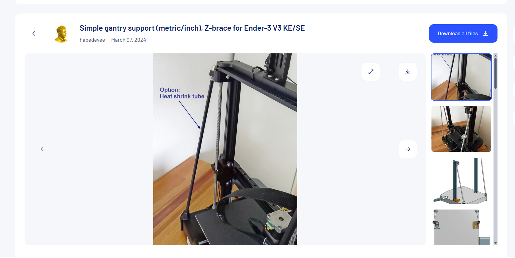

Пришлось выравнивать. Искал готовые решения. Нашел вот что https://www.thingiverse.com/thing:6516352
Исправление кривых осей Ender 3 SE и сушка филамента
Этот вариант мне не подошел. Мои оси скривились назад. "Толканием" осей вперед при помощи устройства указанного автора выровнять не получилось: шпильки сгибались. Нужен натяг, тогда шпилькам деформироваться некуда.

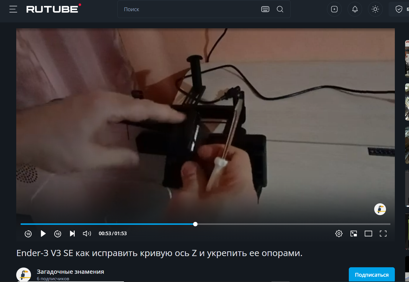

Нашел видео на рутубе.
Там как раз устройства для натяга вперед, но по ссылке в описании видео на маилоблако ничего не оказалось. В общем, странный канал, со странным названием, а остальные видосы - полная чушь.

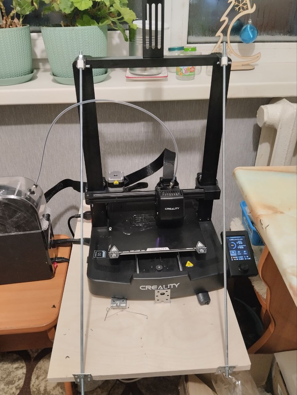

Проектирование подобного самим не получилось. Конечно, задача не сложная, но горит куча других проектов. Решил сколхозить.
Купил фанеру 18 мм, уголки, шпильки 6 мм. Спроектировал шарниры для соединения шпилек.  Крепятся за штатный винт поперечной балки. Модели выложу в свободный доступ, если кому пригодится.
Выровнял основание принтера, чтобы стол был по уровню, потом натянул оси так же по уровню. Результат сразу стало видно: модели стали ровные.

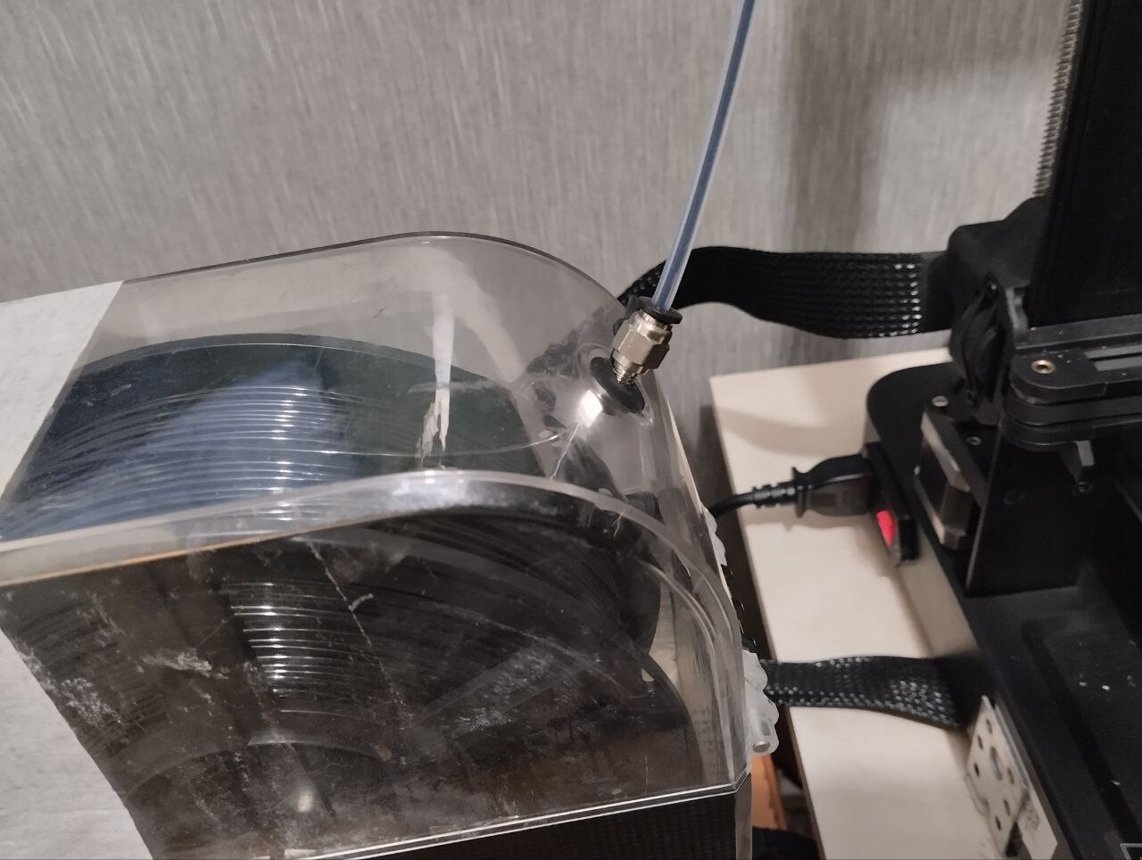

Печатаю petg. Пластик очень гидроскопичен. При большой влажности сопли и прочие дефекты. Иногда аж слышно, как влага испаряется при выходе из сопла...
На первой версии принтера экструдер был не на печатной головке, а у основания вертикальной направляющей. Пластик из приобретённой сушилки преодолевал небольшое расстояние до экструдера, а потом сразу попадал в тефлоновую трубку.
На версии SE экструдер sprite. У него много плюсов, но есть и минус.

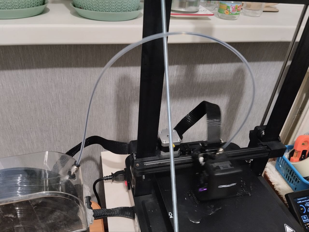

Теперь путь филамента от сушилки до экструдера увеличился в разы и стал почти метр. За то время, пока пластик преодолеет этот путь, он успеет снова напитаться влагой во влажном помещении, а значит сушилка бесполезна и снова сопли и дефекты.

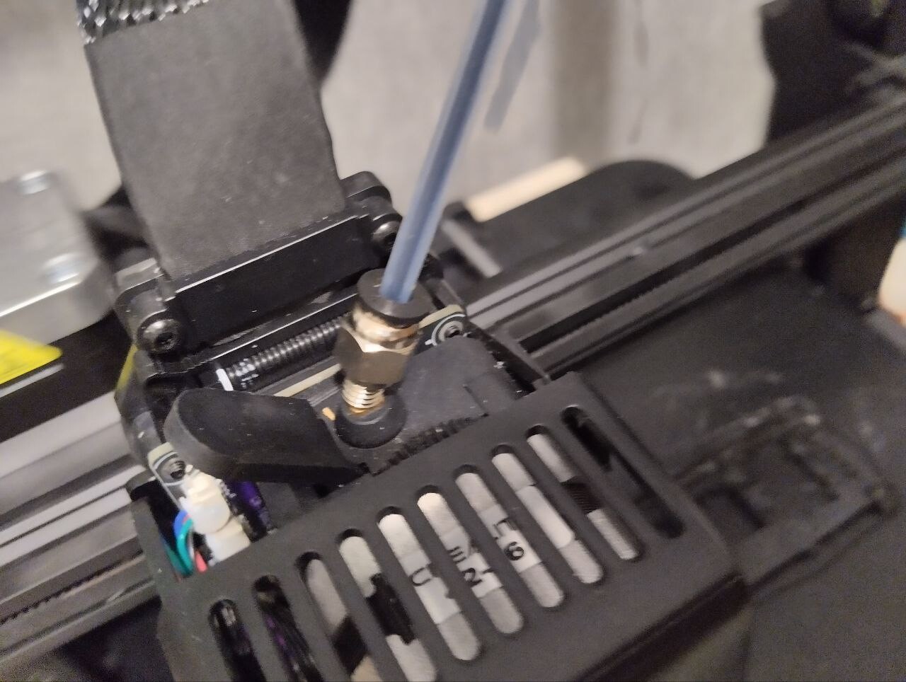

Пришлось купить трубку и защитить ей пластик от влаги. Два фитинга. Один воткнул в резиновое уплотнение сушилки, второй свободно ходит у входного отверстия экструдера.

Теперь пластик сухой попадает в экструдер и проблем нет.
