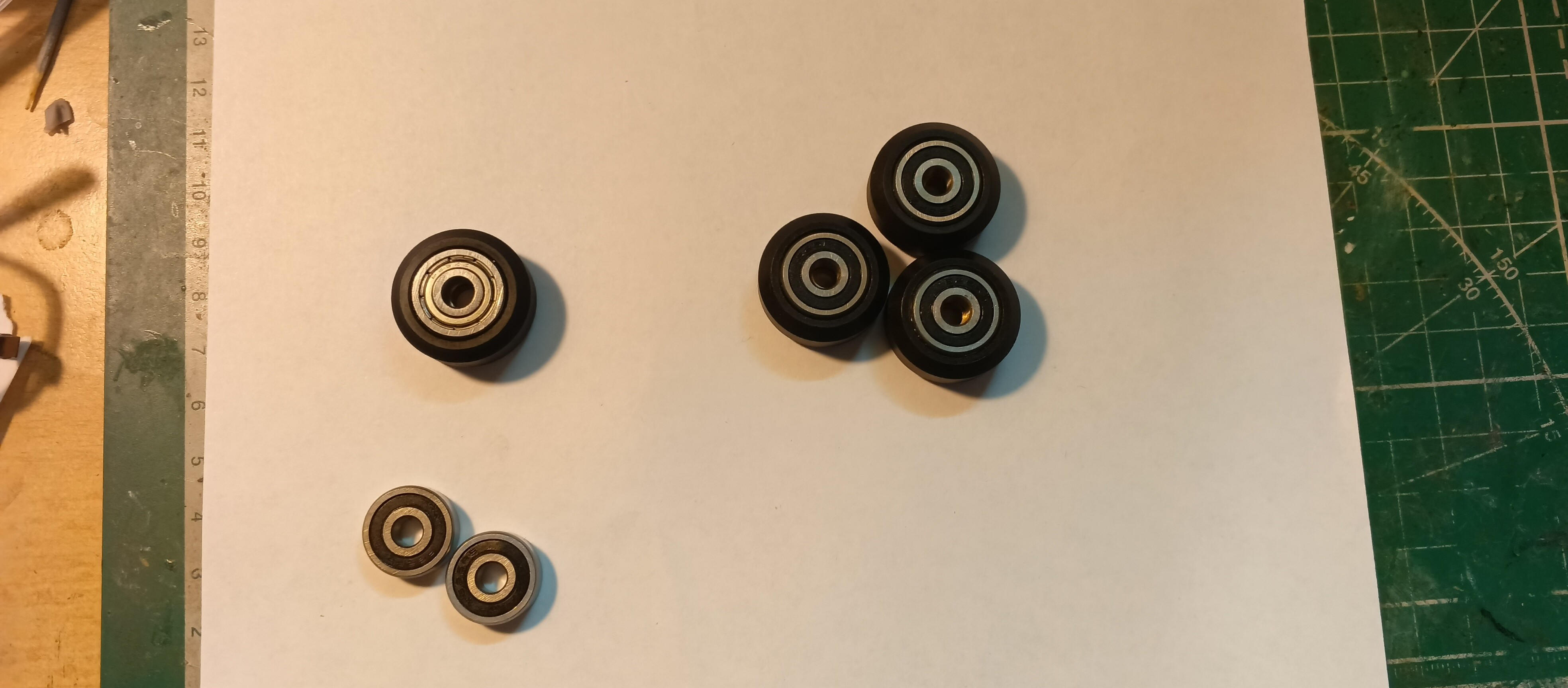

Далее Нептун МАХ, стол 450/450(что уже таит в себе немало проблем) стол тяжёлый, ремень стандартный и по приводу(сама конструкция) уступает Кобре МАХ 2 Ускорения намного ниже(если качество это наше ВСЁ), чем у Нептуна 4+, а необходимость в таком столе... раз в году. И сопла 1.0 и 1.2 для больших коробок и ваз, если и есть, то только левые, с качеством ниже плинтуса. Получается, что нет смысла брать Нептун МАХ, а с учётом его габаритов, он ещё не на всякий стол и стеллаж влезет. Скажите есть ещё "Карбоновый Кентавр"... Воздержусь от подробностей, но это принтер не для работы на потоке, не для новичка, и там не всё ровно с прошивкой и конструкцией, а при наличии (у меня) ЧидиQ1, он и вовсе не нужен, а сосед АБС и иже с ним печатать и не собирался. Точно так-же Нептуны 3, на Марлине, принтеры на порядок качественнее, чем многие от других кампаний, но не без косяков и морально устарели, потому и такой демпинг по цене. А с учётом того, что если что, разбираться мне, то и ну их, не рассматриваем. Получается, что реально то и выбора нет, одна видимость, а то что ВСЕ подшипники на колёсиках сразу под замену на закрытые пластиком, и все винты этих колёсиков на винты с посадкой(кстати, это тоже влияет на шейперы и ускорения, причем нормально так, (ибо опора подшипников на резьбу, это нонсенс, на грани идиотизма), это для всех Н
