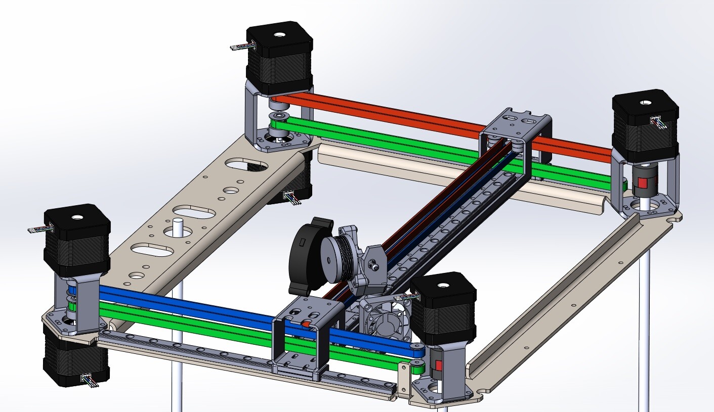

Сразу скажу, это еще не реализовано, но детали из трубы уже есть.По работе мне пришлось изучить лазерную резку трубы. И по сути это хорошая технология получить пространственную конструкцию без применения ЧПУ гибки листа.Нарисовал дополнение к UNI.

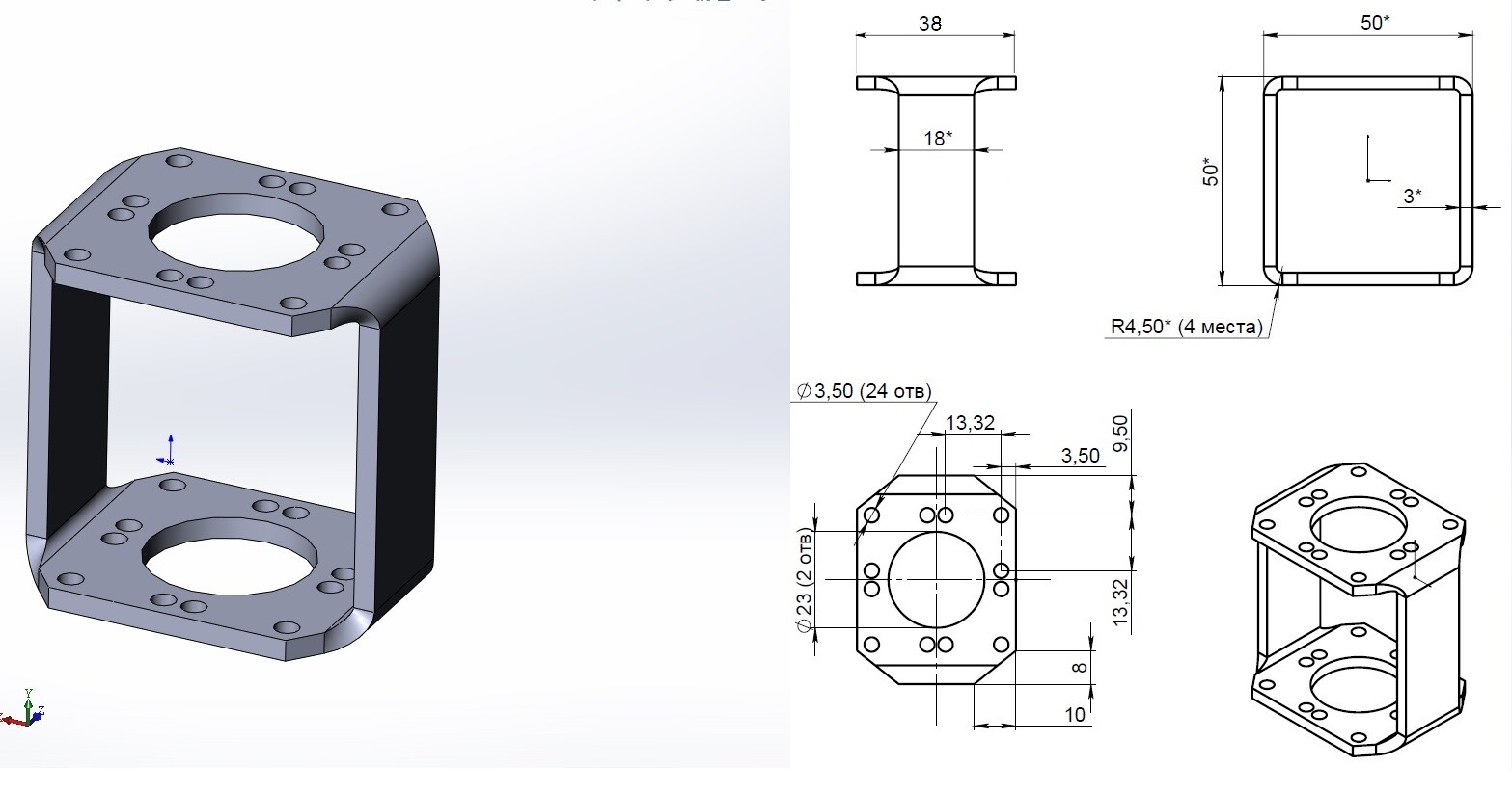

-кронштейн мотора nema 17 из квадратной трубы 50х50х3 (ГОСТ)

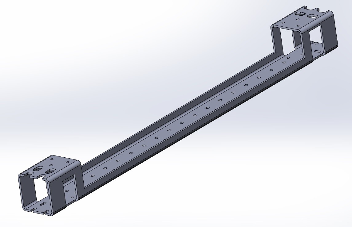

-балку оси Х из квадратной трубы 40х40х2 (ГОСТ)
Еще один вариант UNI - IDEX MarkforgedЕще один вариант UNI - IDEX Markforged
Заказал изготовление в соседнем городе, по получении проверил качество резки, т.к. убирать окалину внутри трубы сложное занятие.
И конечно не обошлось без моих ошибок. Я готовил балку-Х для CoreXY, а в итоге нарисовал IDEX Markforged.

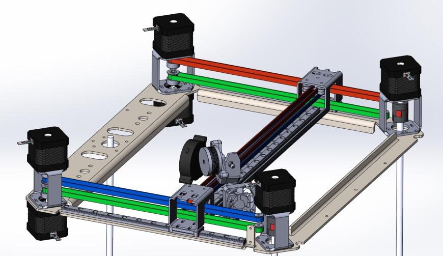

Печатающую голову не рисовал, думал поставлю прошлую от H-bot на CoreXY. А когда нарисовал  IDEX понял, нужна новая печатающая голова. И вот  тут появилась проблемка, расстояние от верха каретки mgn9h до нижнего ремня было всего 2мм, для CoreXY это нормально ведь он крепится к бокам головы, а на IDEX он должен проходить сквозь одну голову. И получается что кронштейн головы не прикрепить к каретке mgn9. Поднять ремень выше не получится, т.к вырез для ремней в балке-Х был рассчитан на два уровня ремня gt2-10мм, а надо три уровня по 6мм (хотя бы). Придётся один из вырезов доработать вручную.
Подшипники везде F623ZZ и 623ZZ, винты крепления на балке M3х50, а на моторах М3х60, и дистанционные алюминиевые трубки 8х1 нарезанные самостоятельно. Натяжителей пока нет.
На этих кронштейнах можно реализовать трёх точечное крепление стола.
