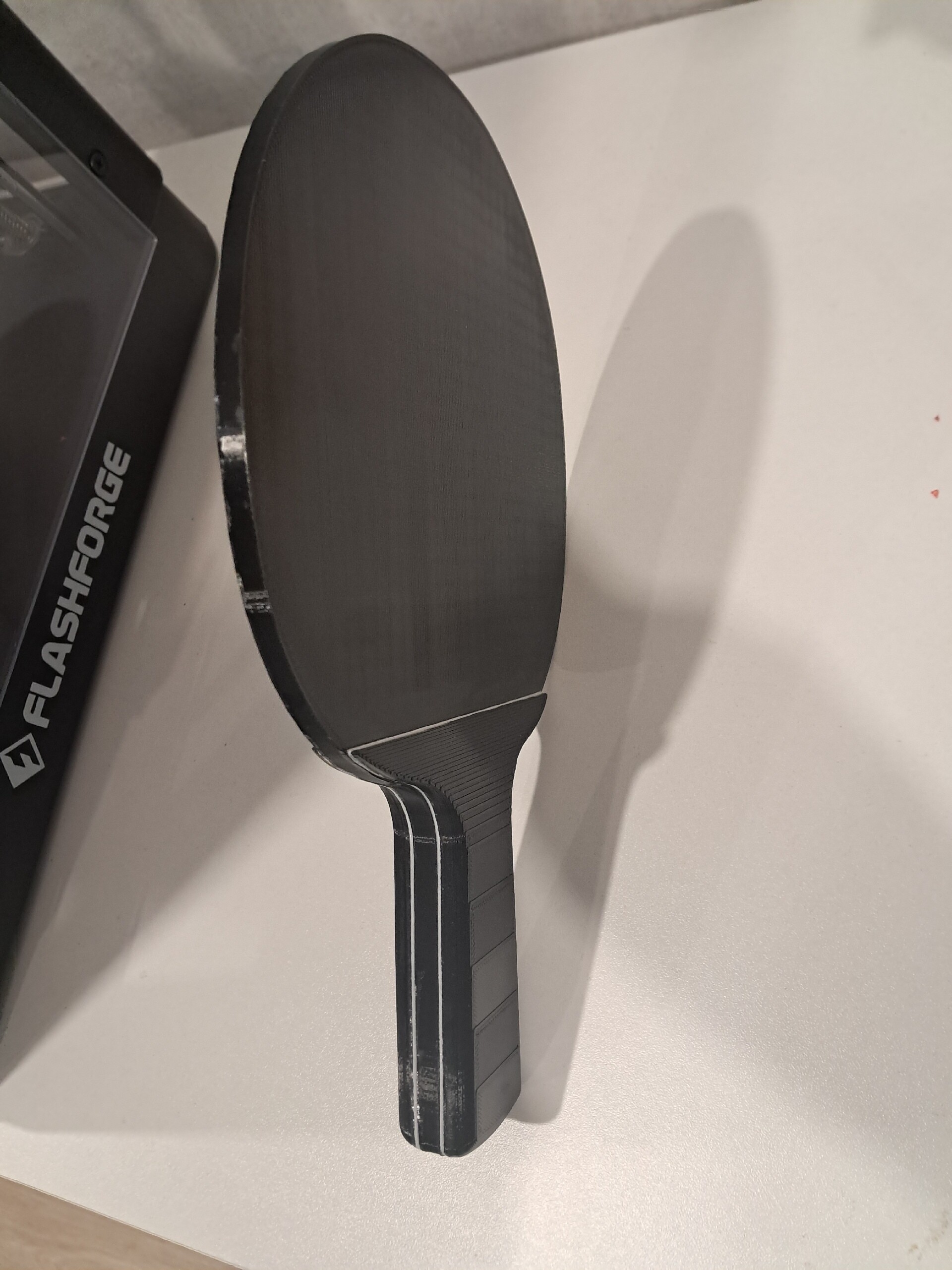

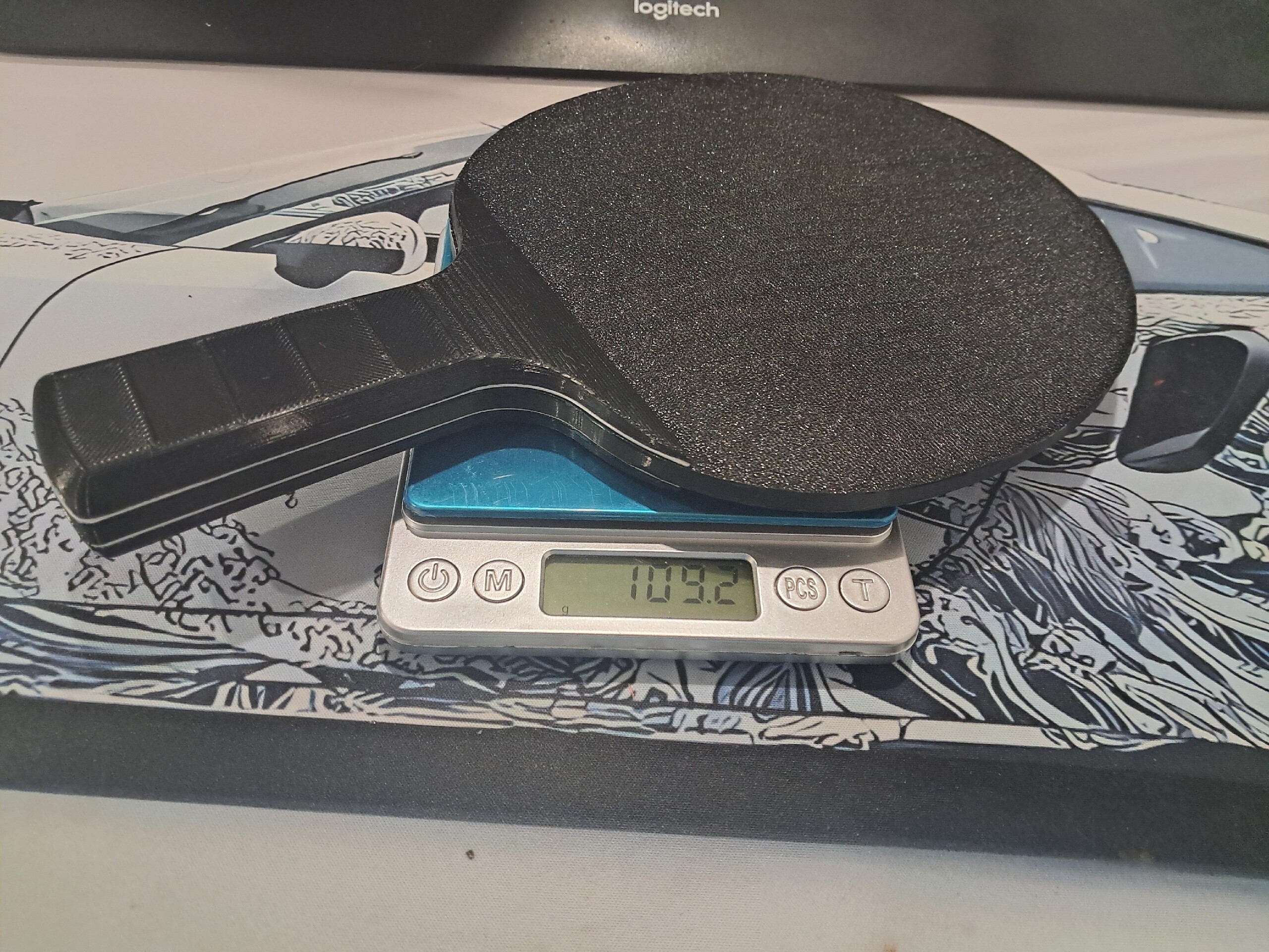

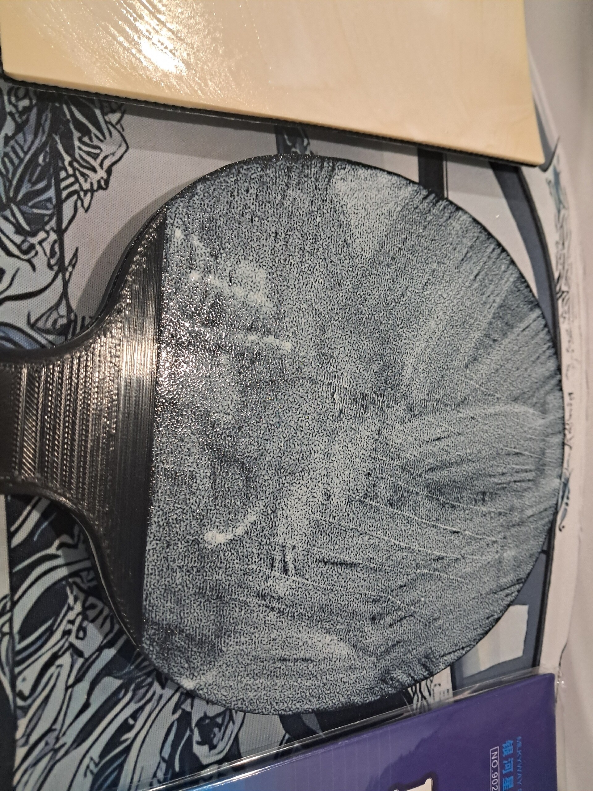

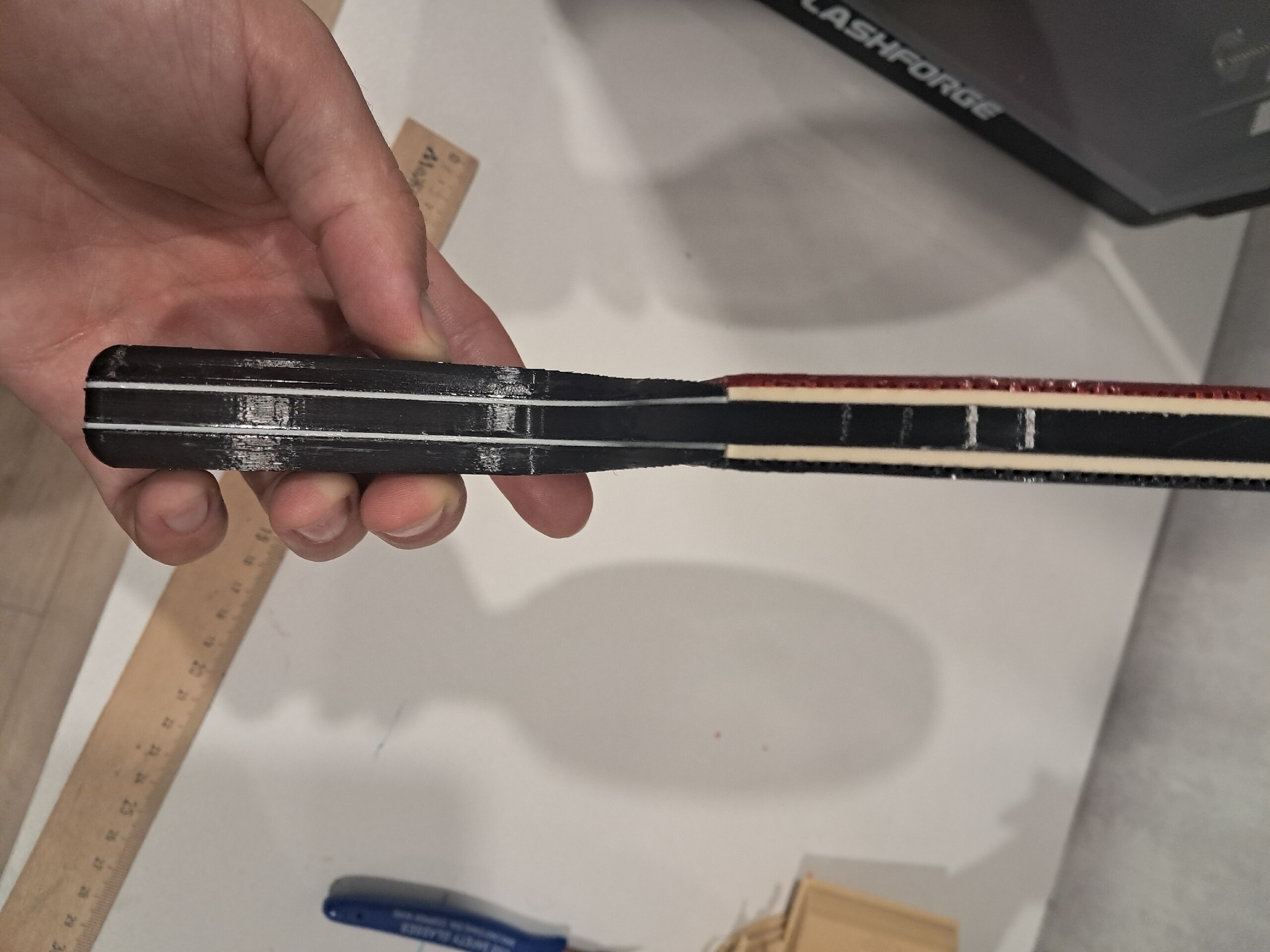

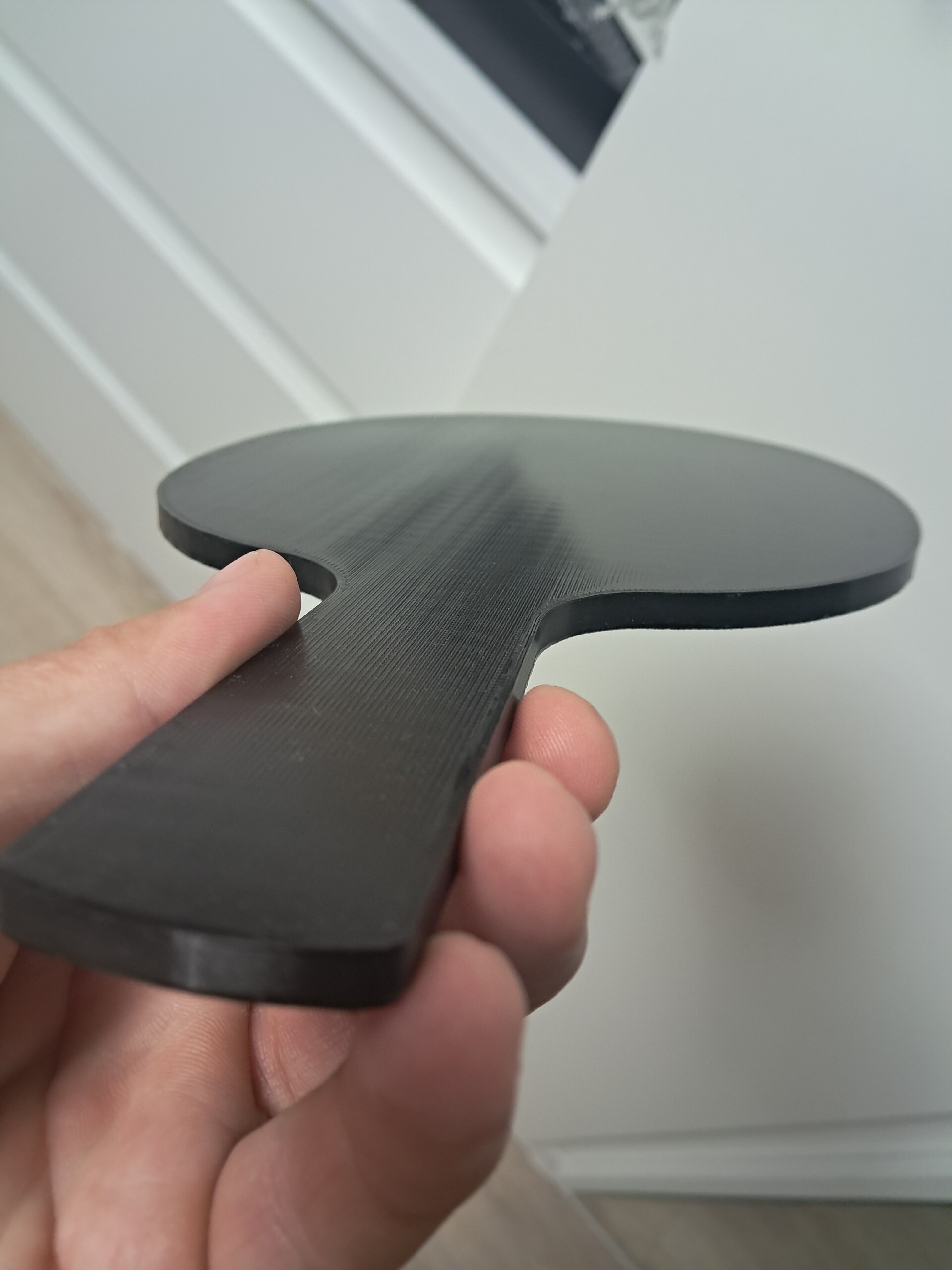

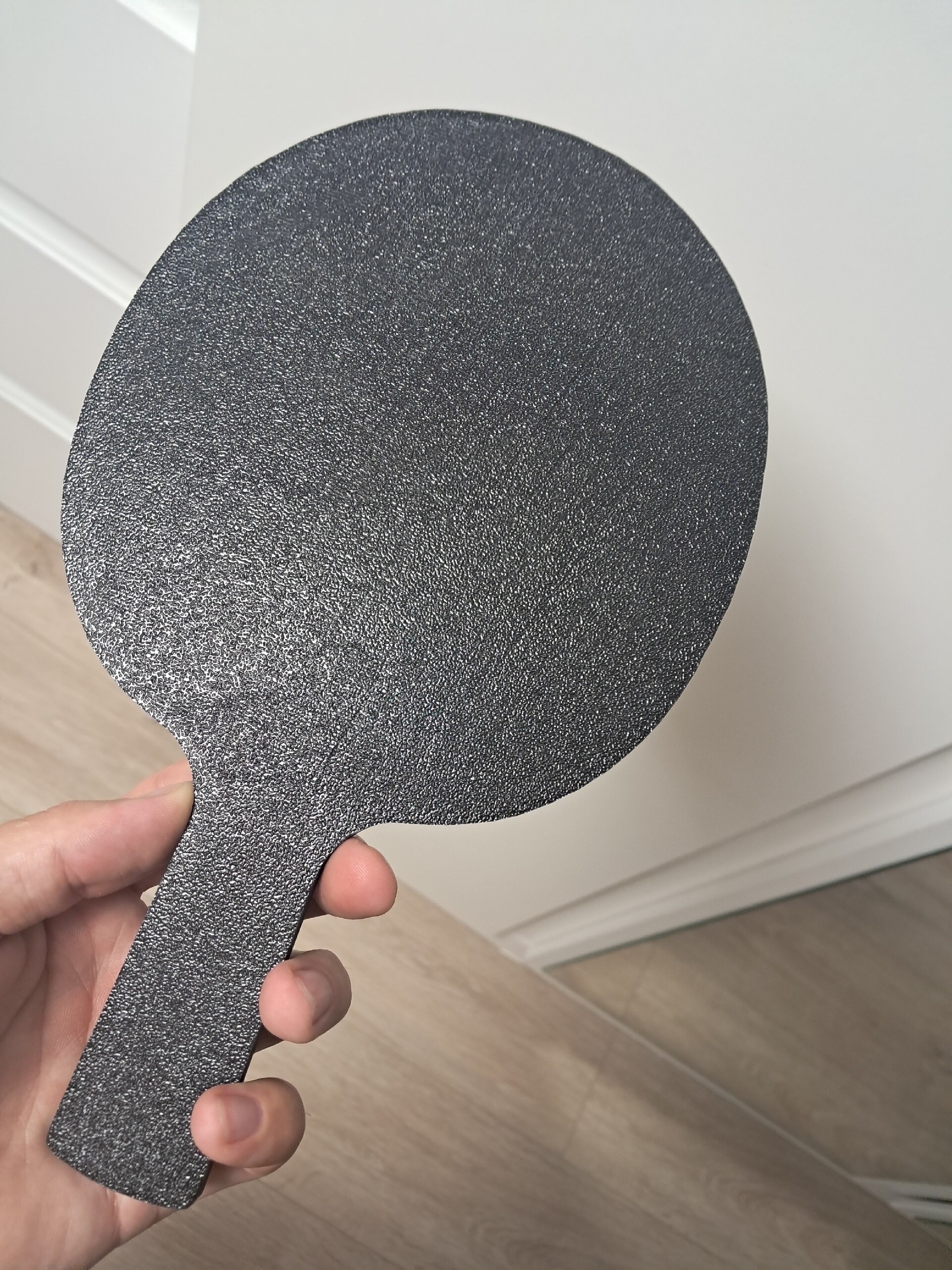

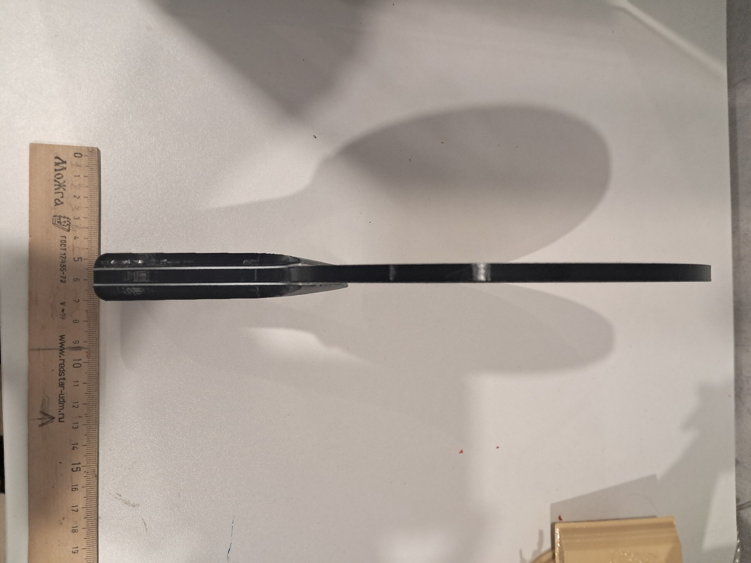

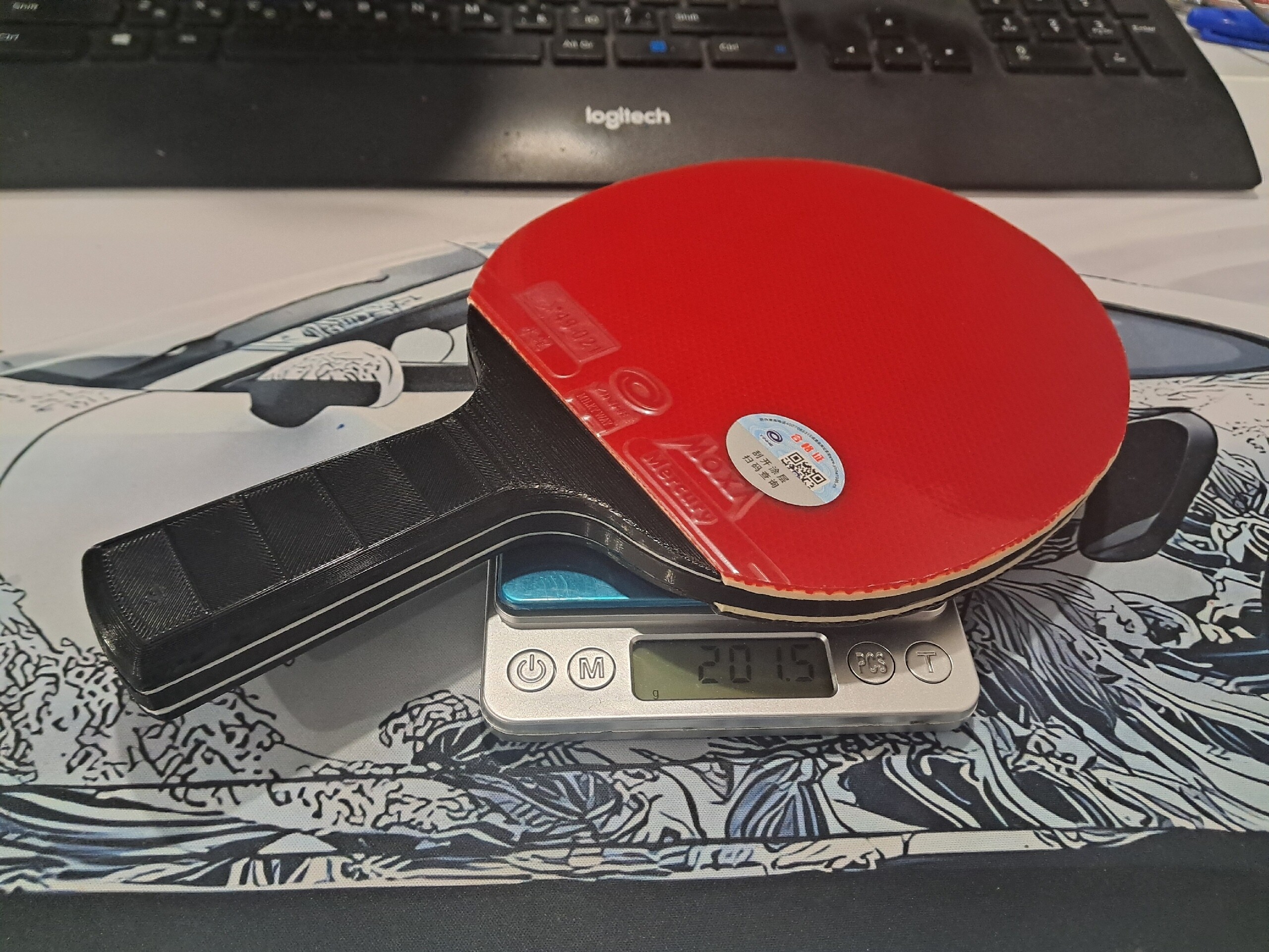

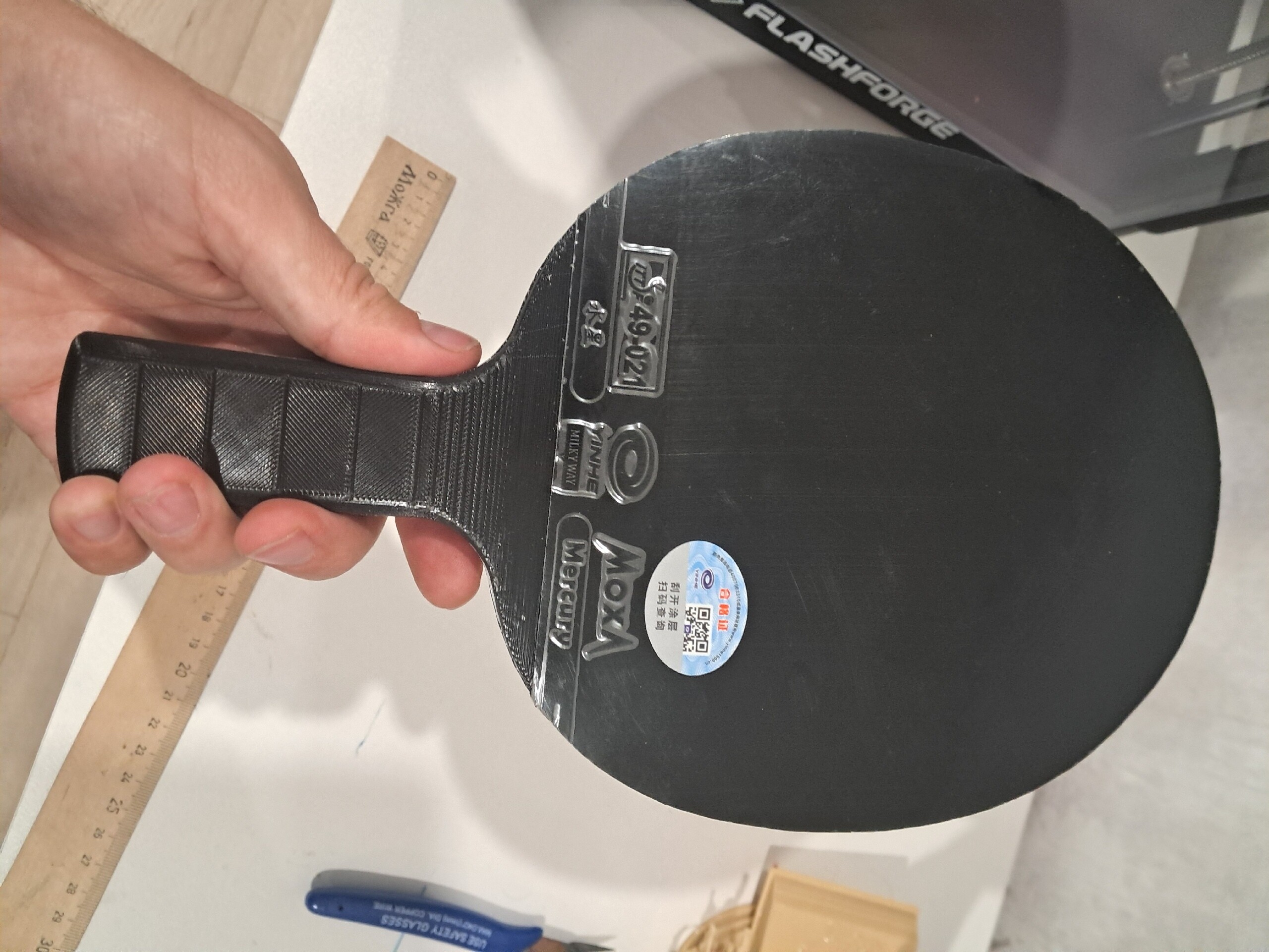

Печать Основания ракетки для настольного тенниса на Flashforge Adventurer 5MДобрый день!Как вам качество печати на А5М.Печатал основание для Ракетки настольного тенниса:https://3dtoday.ru/3d-models/sport-and-rest/sports-equipment/osnovanie-raketki-dlya-nastolnogo-tennisaПечатал: слой 0,2 мм, 4 слой верх и низ, 3 стенки - переметры, скорости 50-60 мм/с, заполнение 15%.По стандартным размерам автора получилось 110 грамм, с накладками 200 грамм.Играть можно, но тяжеловато.
Буду пробовать облегчить. Печать Основания ракетки для настольного тенниса на Flashforge Adventurer 5M
