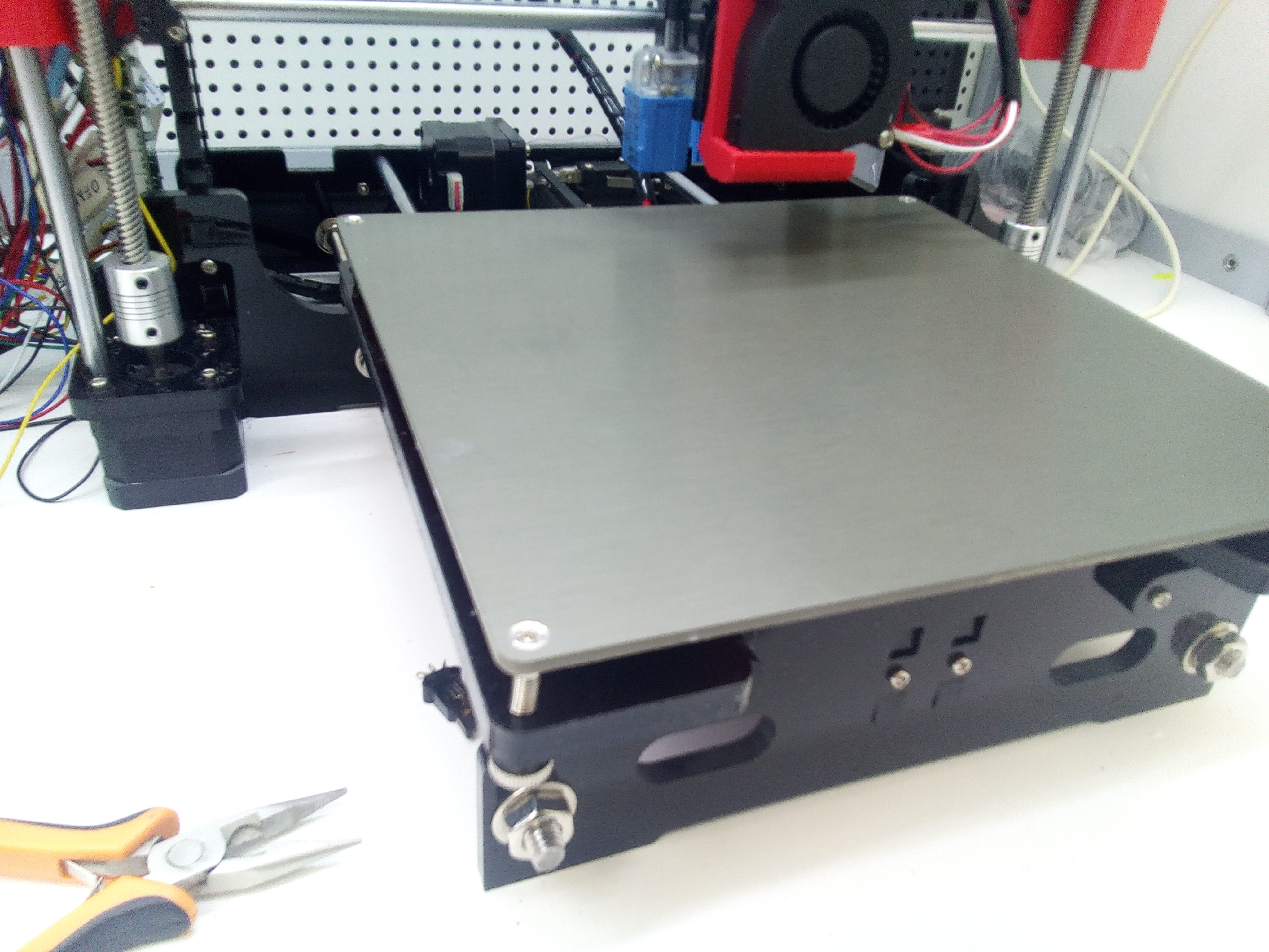

И все таки ОНа круглая. Замена стола
В комментах кому-то написал про это дело, получил кучу идей для решения.
Будучи конструктором на заводе я решил продумать все предложенное, об судить с технологами, станочниками, да и вообще умными людьми, и вот к чему пришел:
Предложение 1: 'выпрямить стол грузом'
- идея казалась хорошей, но до поры до времени, пока там же в комментариях не напомнили об удивительном свойстве 'памяти' металлов. После выравнивнивания таким способом требуется отпуск металла в печи. Трудоемкое занятие, да и не у всех есть печь дома.
Предложение 2: 'шлифовка на горизонтально-шлифовальном станке'
- вот это более реально, чем искать печь. Количество работающих на заводах больше чем достаточно для поиска знакомых, кто смог бы в цеху выполнить такую операцию.
Но..опять но. Стол алюминиевый. 1е - это его не прикрепить (не магнитится, а такие станки чаще всего имеют магнитный стол) , а 2е - никто не возьмется, ведь алюминий попросту 'засаливает' круг. 3е - допустим человек взялся, круг засален, трение-локальный нагрев-выгиб стола еще сильнее.
Предложение 3: 'а что нельзя как все?на стекле или зеркале?'
-в моем случае нет, оптический датчик реагирует только на металл, пытался положить стекло - его просто не видит сенсор. В будущем думаю сделать как все и поставить концевик, но это другая история.
И тут пришла идея от друга : 'а давай сделаем новый стол?'
-и мы пошли по квесту: цех-1. Лазером вырезали стол с установочными отверстиями(30секунд, впечатляет). Прикладываем - тоже кривоват, но это уже лучше, чем было. Далее цех-2 'выпрямите нам этот листик пожалуйста' и на прокатке через 10 минут нам возвращают стол со словами 'идеально ровного не вышло, да и не выйдет, увы'. Жаль, идем примерять. Стоп, 'а алюминий же окисляется' .и тут тоже добрые знакомые подсобили.
Вернувшись и примерив стол оказалось, что идеально ровного не вышло, в середине все же имеется подъем, но это на порядок лучше чем было.
Ура. Стол как влитой. Прилипание модели без клея такое, что думал оторву вместе со столом.

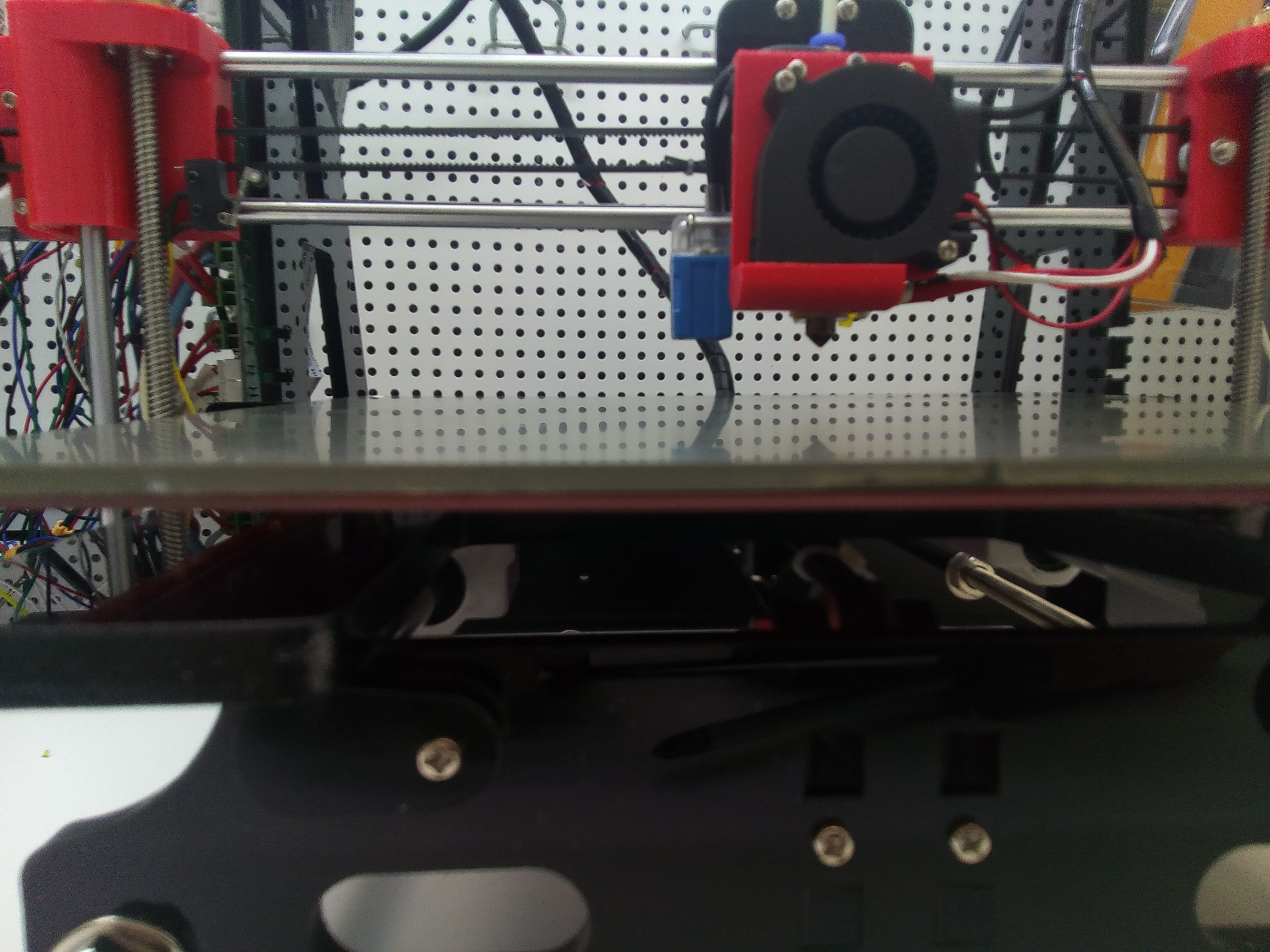

Появилась новая проблема, которой не видно было на неровном столе - на втором фото можно увидеть, что нагреватель отходит от стола в том месте, где был погнут старый стол. Решу уже на неделе простым рассверливанием установочных отверстий нагревателя. Ну или как то так))
И немного фото. Фото сделано сразу по примерке, без колибровки.
