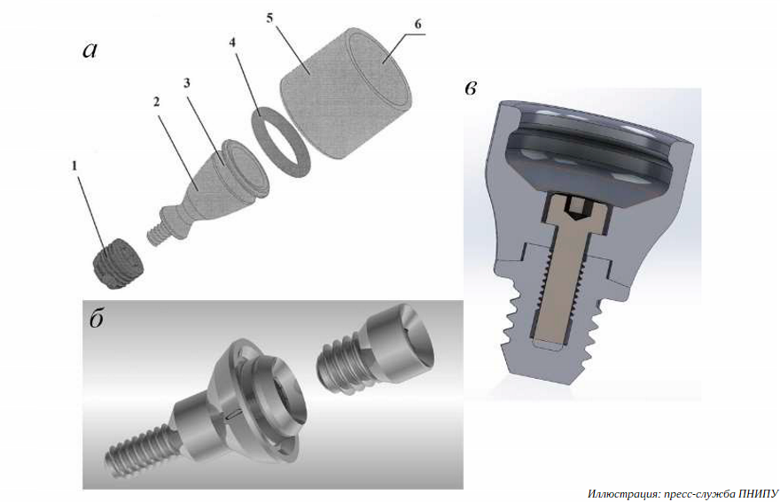

Ученые проанализировали особенности работы существующих моделей и выяснили, что само расположение имплантатов в кости не оказывает значительного влияния на качество звука, но если крепление неплотное или установлено неровно, качество звука снижается. Новая конструкция включает несколько элементов. Первый — титановый имплантат, вкручиваемый в височную кость. Второй — переходник. Главное отличие от старых конструкций в том, что в новой разработке вместо шарообразного наконечника исследователи сделали плоскую контактную площадку, за счет чего вибратор прилегает к имплантату всей поверхностью.
Кроме того, ученые добавили новый элемент — полимерное кольцо для гашения лишних вибраций, создающих искажения. Кольцо повышает плотность и упругость соединения между переходником и протезом, при этом снижая трение между металлическими деталями. Наличие в слуховом аппарате полимерного кольца позволит значительно продлить срок эксплуатации.
