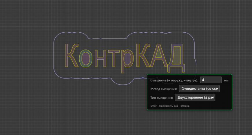

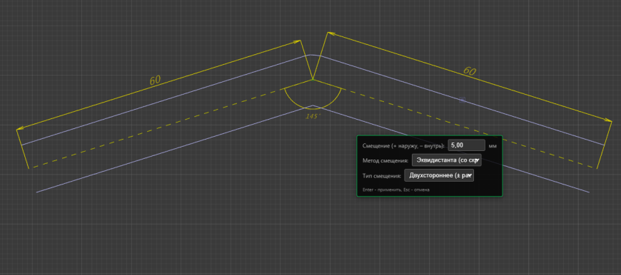

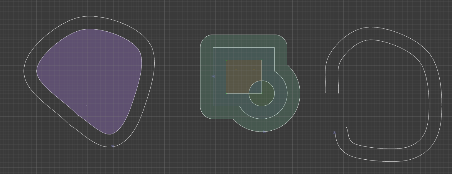

Первое, что появилось – это offset (или отступ). Реализация этого инструмента у меня немного отличается от других САПР, и этим он интересен. Реализован он при помощи отдельной сущности, зависящей от исходных контуров (при изменении исходных объектов меняется и отступ). Отступ поддерживает два типа: параллельный и эквидистанту. Его можно построить как в одну сторону, так и в две. Направление задается просто знаком смещения.
Возможности отступа:
1. Отступ можно построить от незамкнутых контуров (и он получится тоже незамкнутый). Удобно для построения различных стенок. Например, можно построить равномерный отступ в обе стороны от вспомогательной линии (это я крепление на палатку делал).

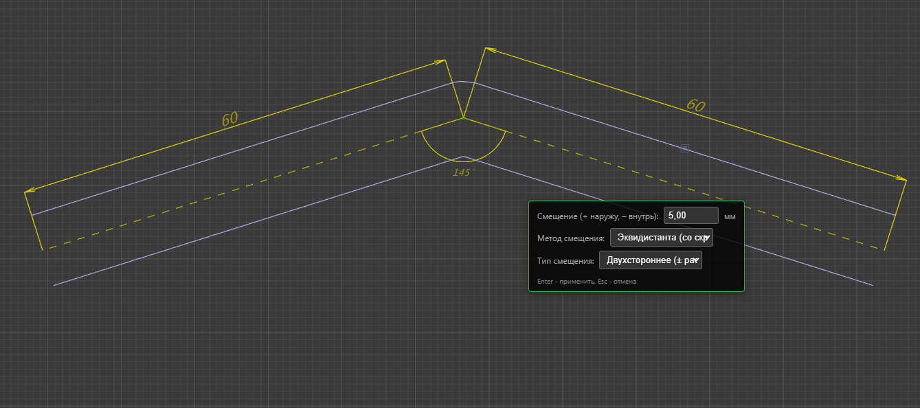

Обзор последних обновлений КонтрCAD: поддержка DXF, улучшенный чертёж и хранилище проектов2. Отступ можно построить от любого контура, даже от кривой и другого отступа!

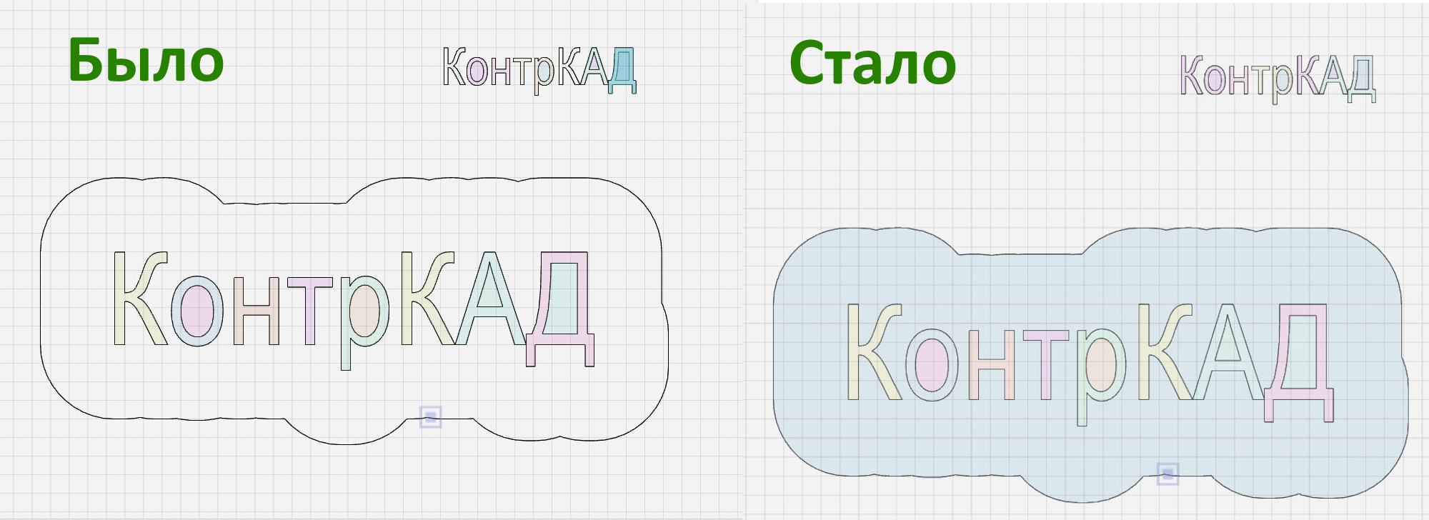

Обзор последних обновлений КонтрCAD: поддержка DXF, улучшенный чертёж и хранилище проектов3. Пересекающиеся контуры одного отступа объединяются (работает только с замкнутыми контурами). Соответственно, можно в одно движение обвести какую-то сложную фигуру или набор фигур, например, надпись.

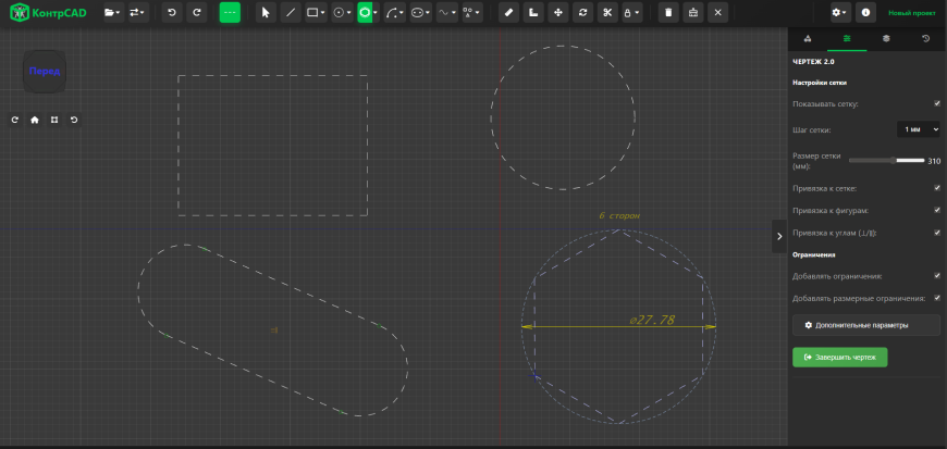

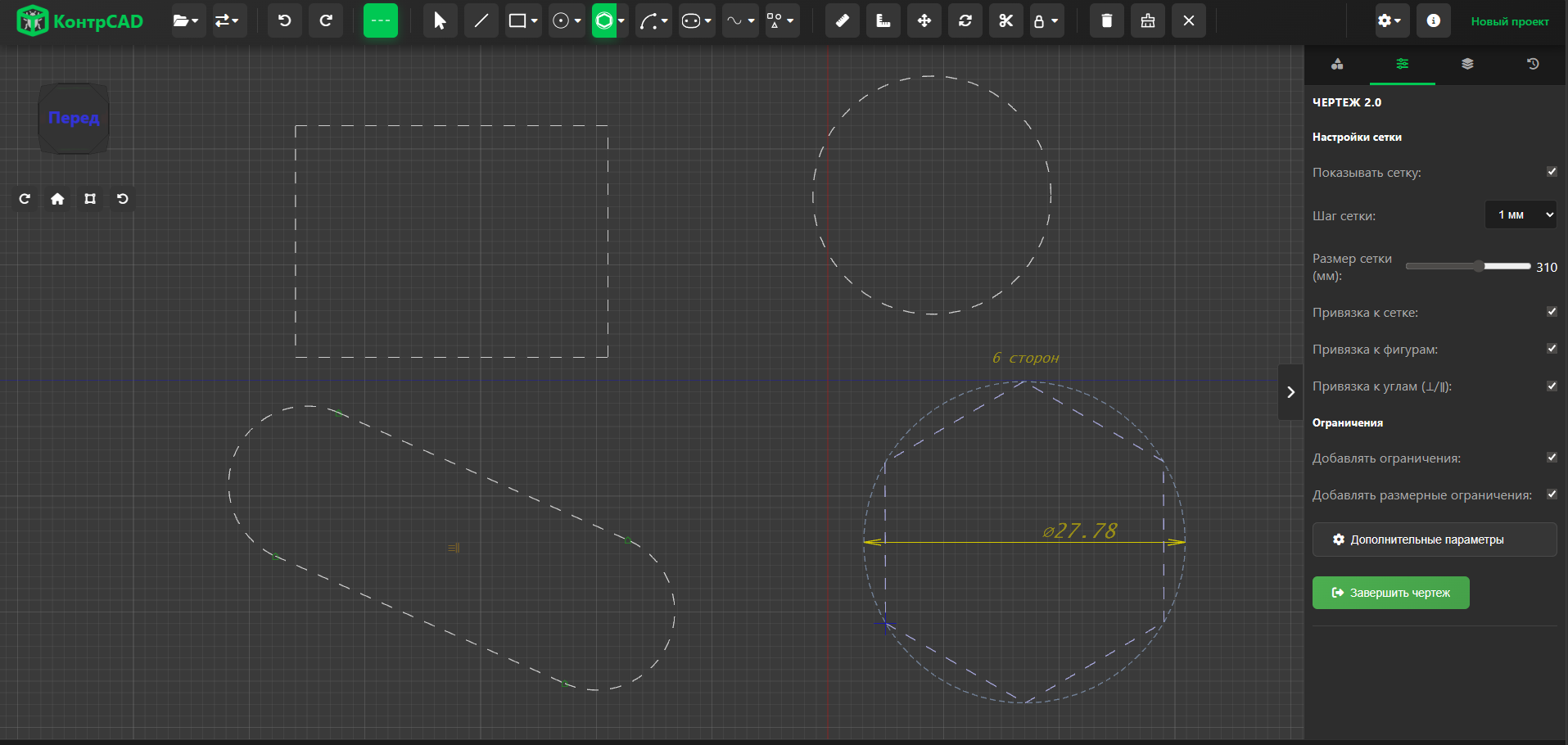

Следующее приятное изменение – это полноценный режим вспомогательной геометрии
Напомню, вспомогательные фигуры в моем редакторе не только выглядят иначе, но и не участвуют в обнаружении замкнутых регионов (вспомогательные фигуры нельзя выдавить). Ранее для этого была всего лишь одна пунктирная линия, теперь же можно включить этот режим, и любая нарисованная фигура будет пунктирной.

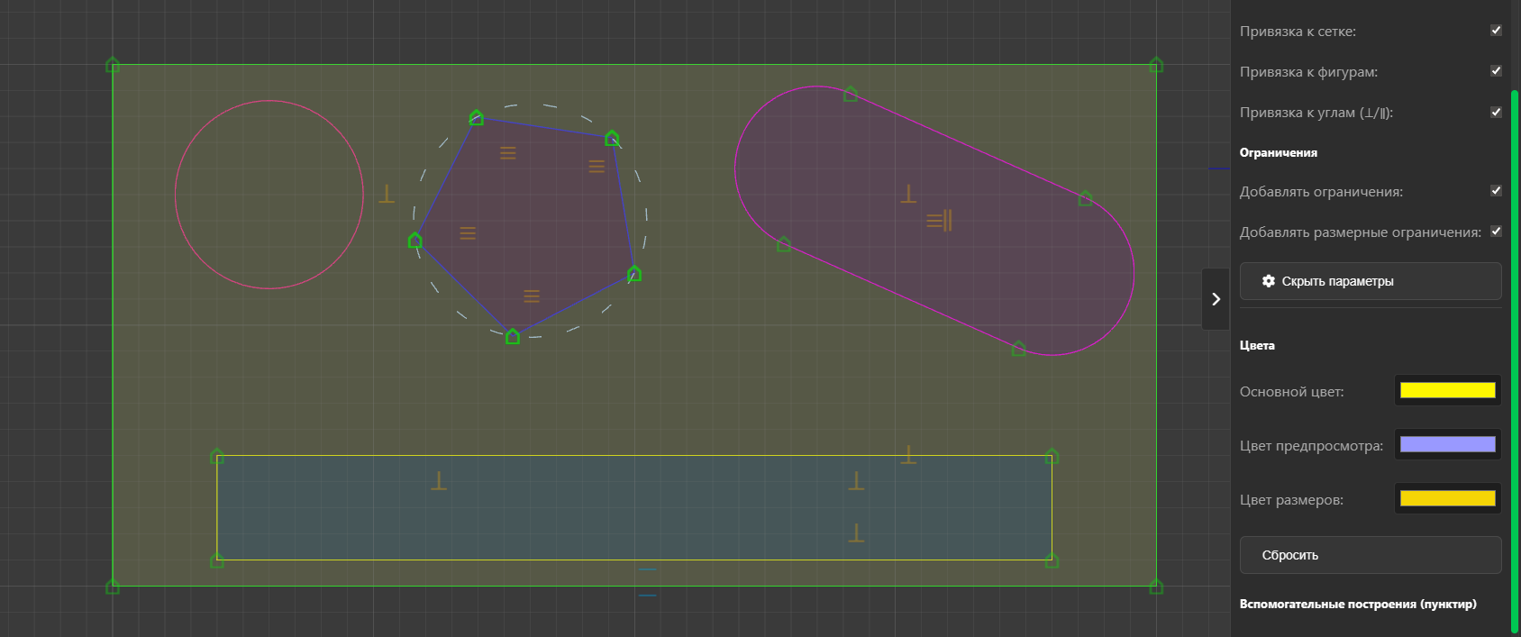

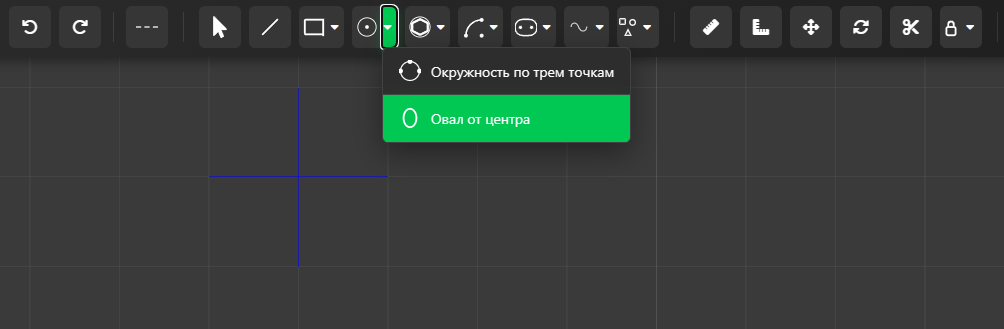

Новые инструменты добавления фигур
Меня давно просили добавить новые инструменты, и вот наконец дошли руки. Добавлены:

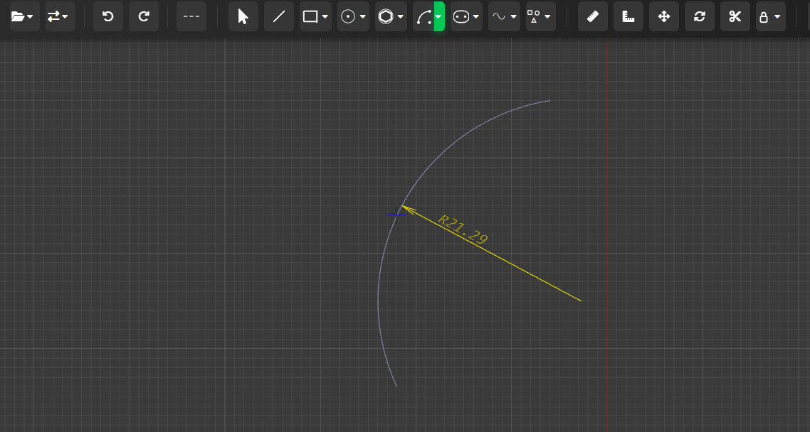

1. Дуга по трем точкам.
Обзор последних обновлений КонтрCAD: поддержка DXF, улучшенный чертёж и хранилище проектов2. Окружность по трем точкам.
Обзор последних обновлений КонтрCAD: поддержка DXF, улучшенный чертёж и хранилище проектов3. Прямоугольник по центру.

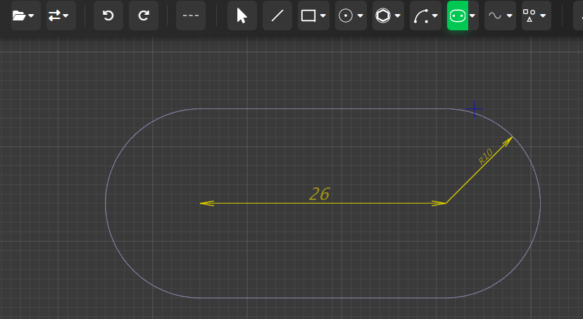

Обзор последних обновлений КонтрCAD: поддержка DXF, улучшенный чертёж и хранилище проектов4. Стадион (паз) по двум точкам и радиусу (он теперь главный в группе).
Обзор последних обновлений КонтрCAD: поддержка DXF, улучшенный чертёж и хранилище проектов5. Переработан многоугольник: теперь он сразу при добавлении поддерживает поворот. А также прямо на предпросмотре можно изменить количество сторон при помощи клавиш плюс и минус (+/-).
Обзор последних обновлений КонтрCAD: поддержка DXF, улучшенный чертёж и хранилище проектовЧтобы эти инструменты удобно и логично расположить, я переработал меню. Теперь у каждого типа фигур есть свое выпадающее меню (примерно как во FreeCAD).

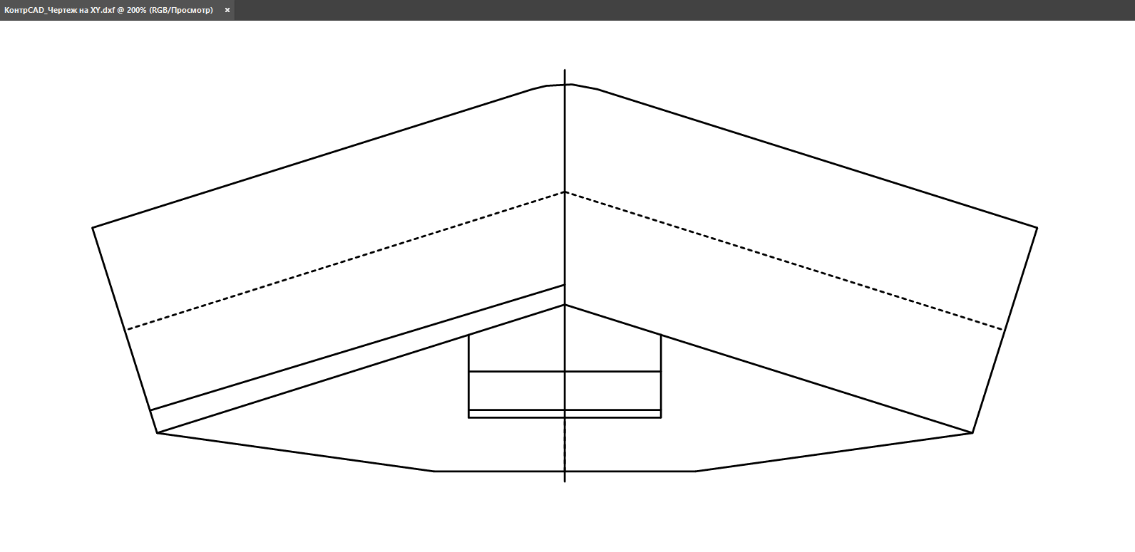

Появился импорт и экспорт в DXF!
Теперь чертежи с КонтрКАД можно использовать в других САПР или векторных редакторах.
Обзор последних обновлений КонтрCAD: поддержка DXF, улучшенный чертёж и хранилище проектовКстати, при импорте сторонних чертежей из DXF автоматически накладываются ограничения.

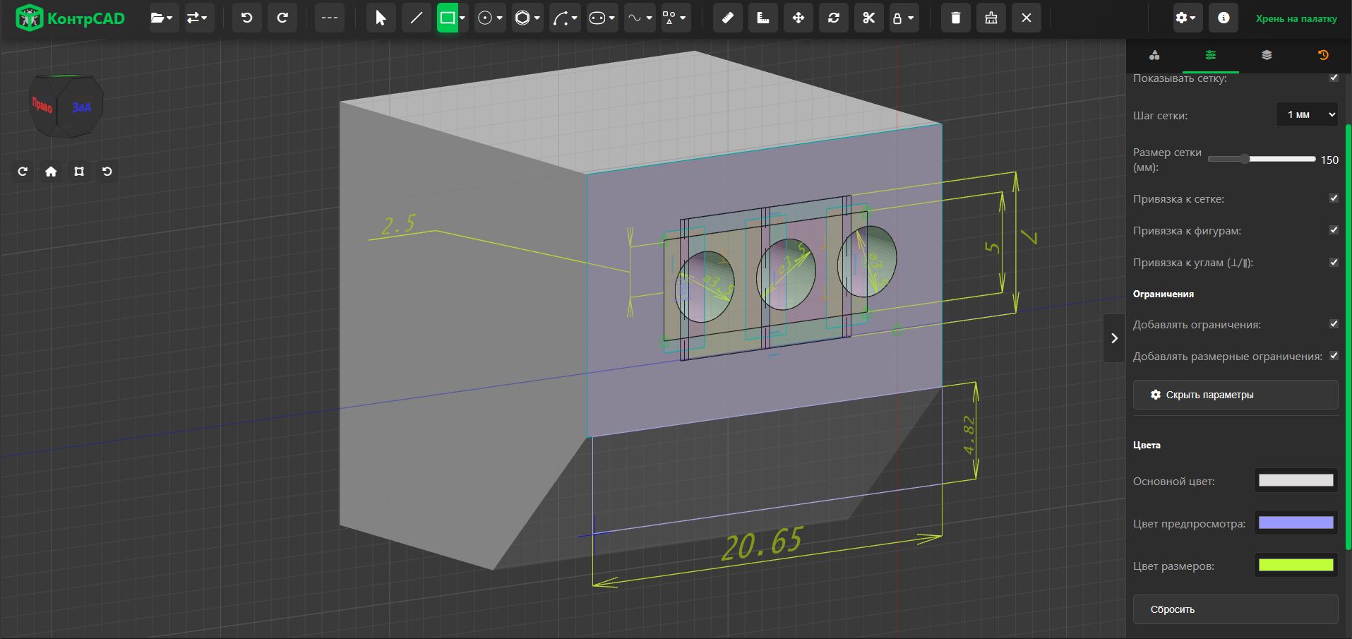

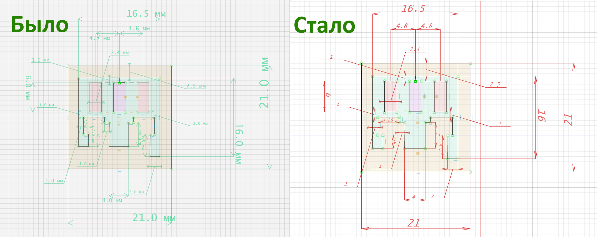

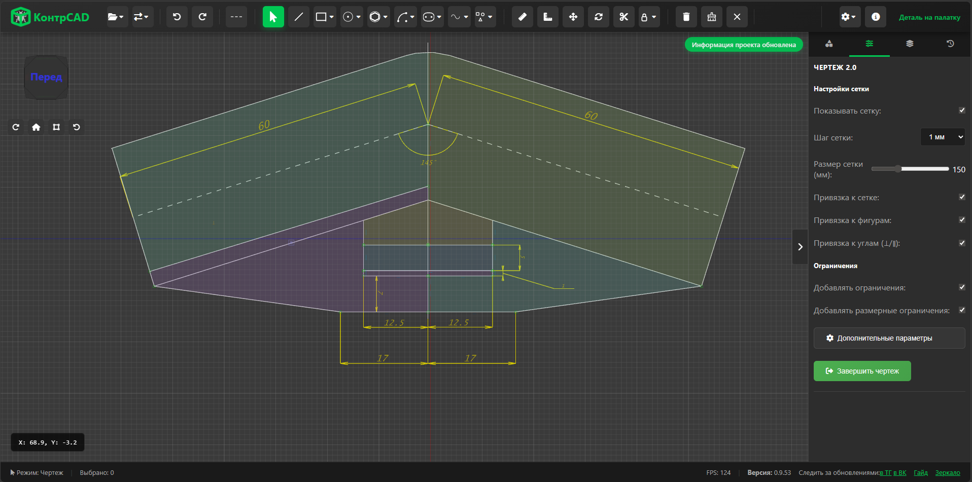

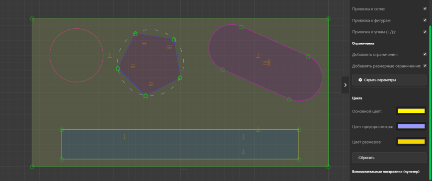

Внешний вид чертежа
Не без помощи сообщества внешний вид размерных линий стал существенно менее загроможденным и намного ближе к ГОСТ 2.307.
Сетка теперь двойная (как в большинстве САПР), у каждой десятой линии повышена интенсивность. У сетки убран задний фон и изменен цвет.
Настроен порядок рендера. Теперь элементы чертежа не перекрывают друг друга, не сливаются и не закрываются гранями 3D-объектов.
Добавлена настройка основных цветов чертежа. Фигуры могут быть уникальных цветов и их можно перекрашивать.

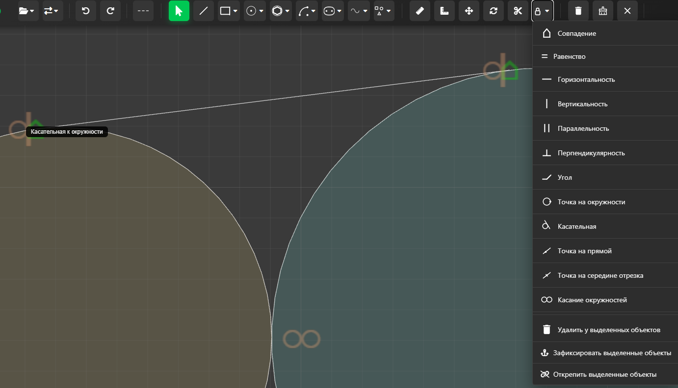

Доработаны ограничения
Над ограничениями ведется кропотливая работа. Добавлена фиксация сущностей, а также несколько новых ограничений, и дорабатываются старые.

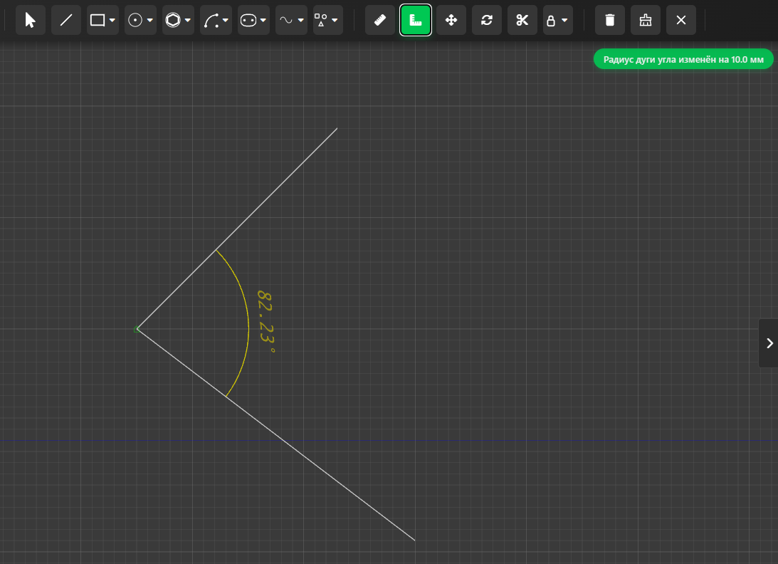

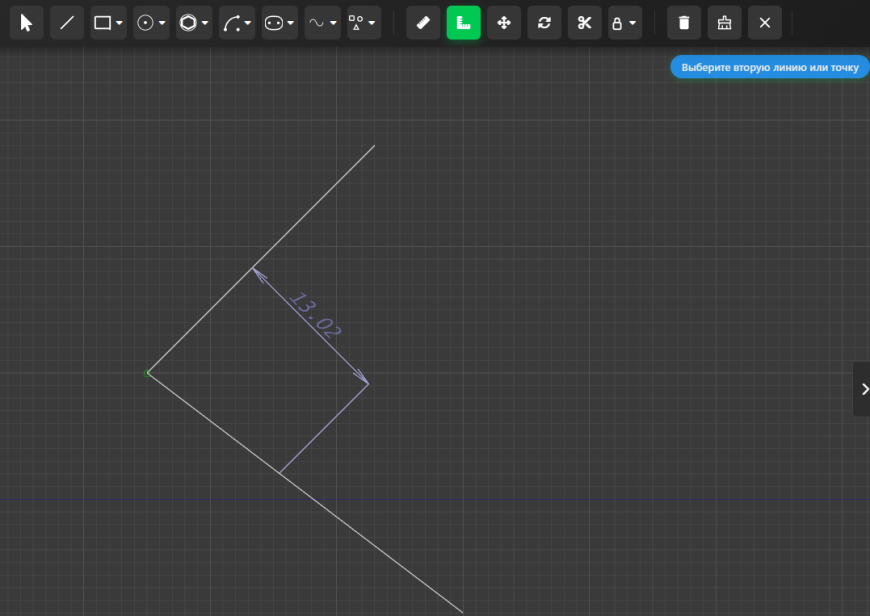

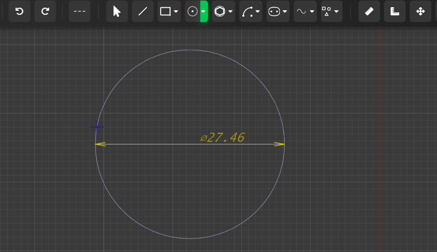

Инструмент "размеры" теперь умеет выставлять и редактировать ещё и угловые размеры.
Обзор последних обновлений КонтрCAD: поддержка DXF, улучшенный чертёж и хранилище проектовРаботает он очень просто – перетягивая любой размер, можно регулировать вынос или наклон. Кликом по точке/линии и вторым кликом по второй точке/линии ставится соответствующее расстояние или угол, если две линии соединены.
Обзор последних обновлений КонтрCAD: поддержка DXF, улучшенный чертёж и хранилище проектовПри клике или двойном клике (в случае с линией) ставится соответствующий размер.
Для многих ограничений нарисованы новые иконки и сделаны новые более понятные обозначения на чертеже.

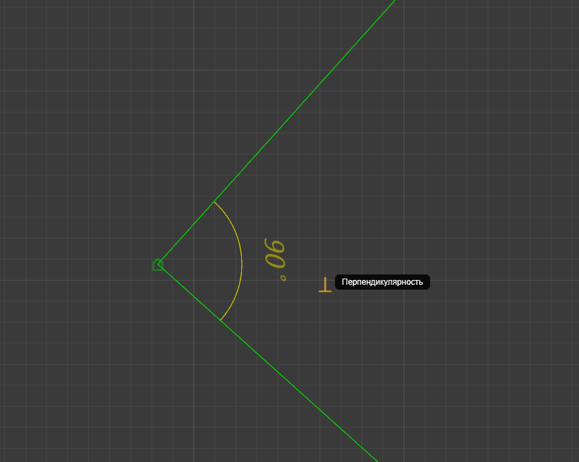

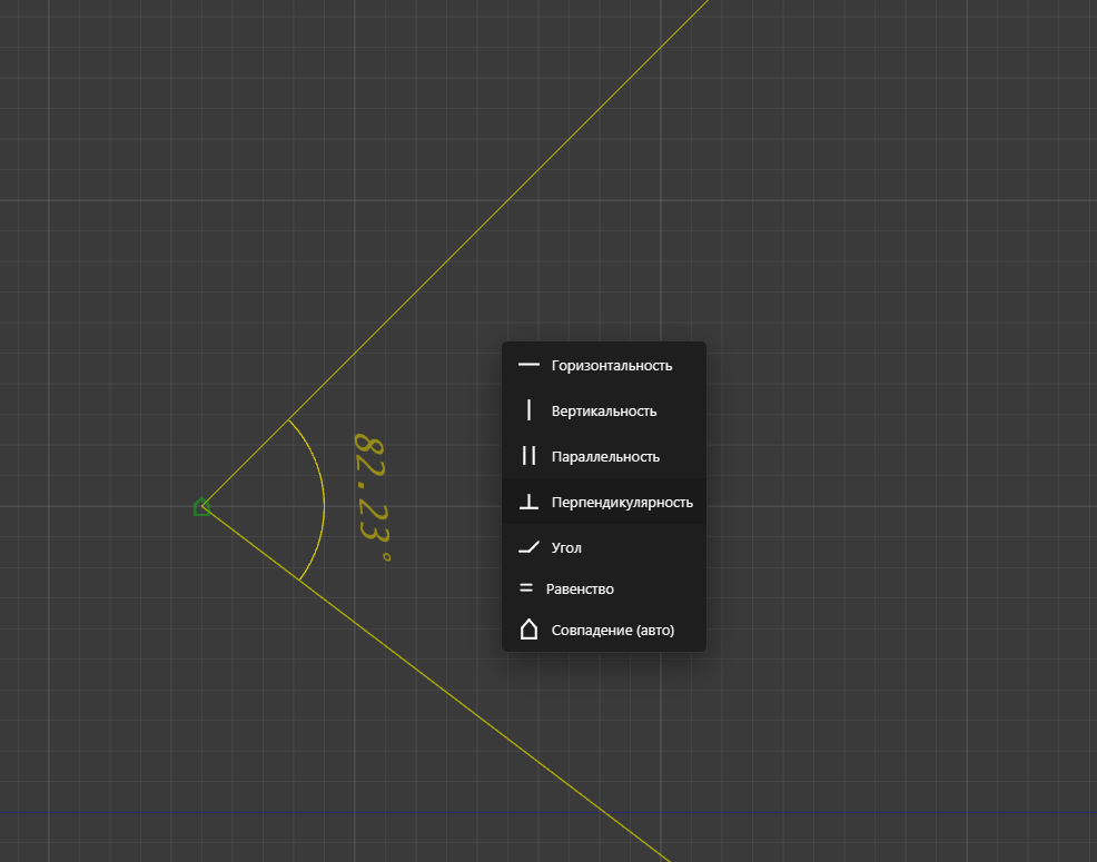

При клике ЛКМ появляется контекстное меню с возможностью назначить ограничение.
А при наведении на значок ограничения появляется всплывающая подсказка с названием.

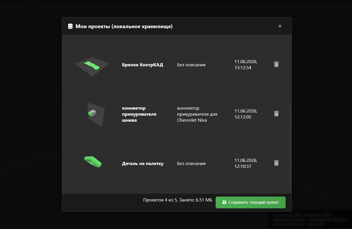

Появилось локальное хранилище проектов. Теперь можно хранить проекты не только в виде файлов, но и в самом редакторе!
Важно! Для хранения проектов используется локальная БД браузера. Если вы удалите данные браузера, проекты тоже могут удалиться.
В веб-версии пришлось сделать ограничение на 5 проектов в хранилище, каждый проект до 20 МБ. В Desktop-версии ограничений нет.

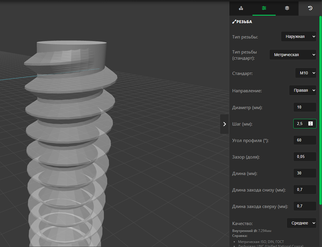

Доработан генератор резьбы. Теперь он поддерживает редактирование всех параметров в любом типе резьбы, а не только в произвольном. Например вот М10 с шагом 2.5.Обзор последних обновлений КонтрCAD: поддержка DXF, улучшенный чертёж и хранилище проектов
А также появилась многозаходная резьба.
