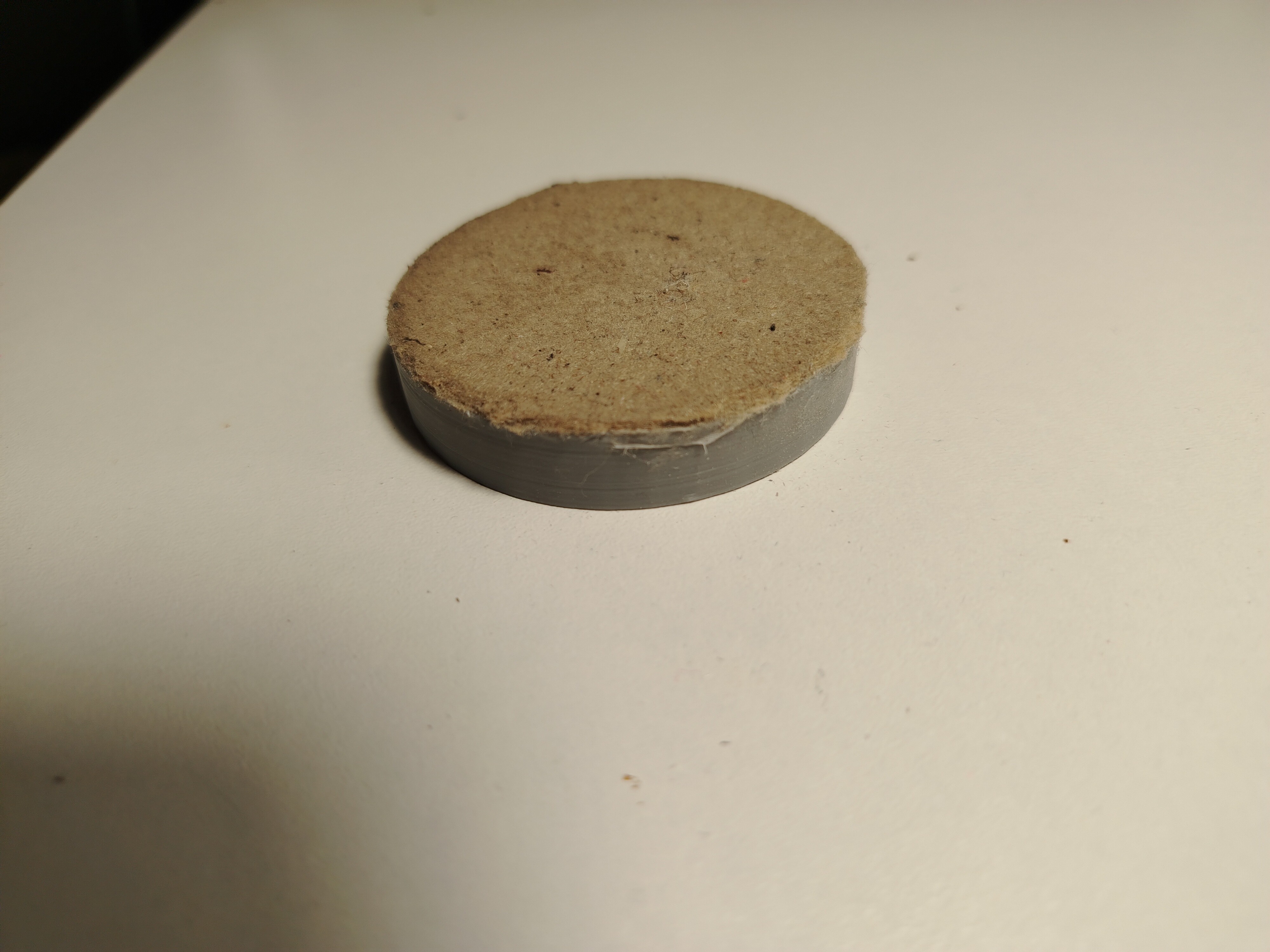

Первую, о чем хотел написать, это самые простые подставки под мебель, скажешь тут можно же пойди купить в магазине, это я уже проходил. У нас в коворкинге тяжёлые кушетки и когда двигаешь их по полу они сильно шумят, да и тяжело, так как иногда их двигают сами мастера, а большинство это девушки. Что бы упростить задачу в передвижении, что только не использовал и китайские ролики для передвижения для мебели, они с пластиковыми колёсами, вроде всё должно быть хорошо, но нет вечно иногда ножка слетела, так как пол в некоторых местах кривой, а у самих колёс нет ограничителей.
Потом нашёл в Леруа с ограничителями, но там резиновые колёса, стало меньше слетать, но всё равно слетают так как колёса не поворачиваться, если двигать против движения колёс, тоже тяжело, ну последнее достижение это ворсовые подкладки, которые можно приклеить и вырезать по размеру ножки, тут всё по начало отлично, но потом из-за того что ножка неровная, подкладка слетала со временем. Все это мучение были до появления принтера, а когда он появился, я конечно не сразу сделал эту подставку, но уже когда совсем достало, 10 минут нарисовать и около часа напечать все 4-ре штуки, а снизу уже на ровную поверхность приклеить этот ворс, который не отклеиваться.

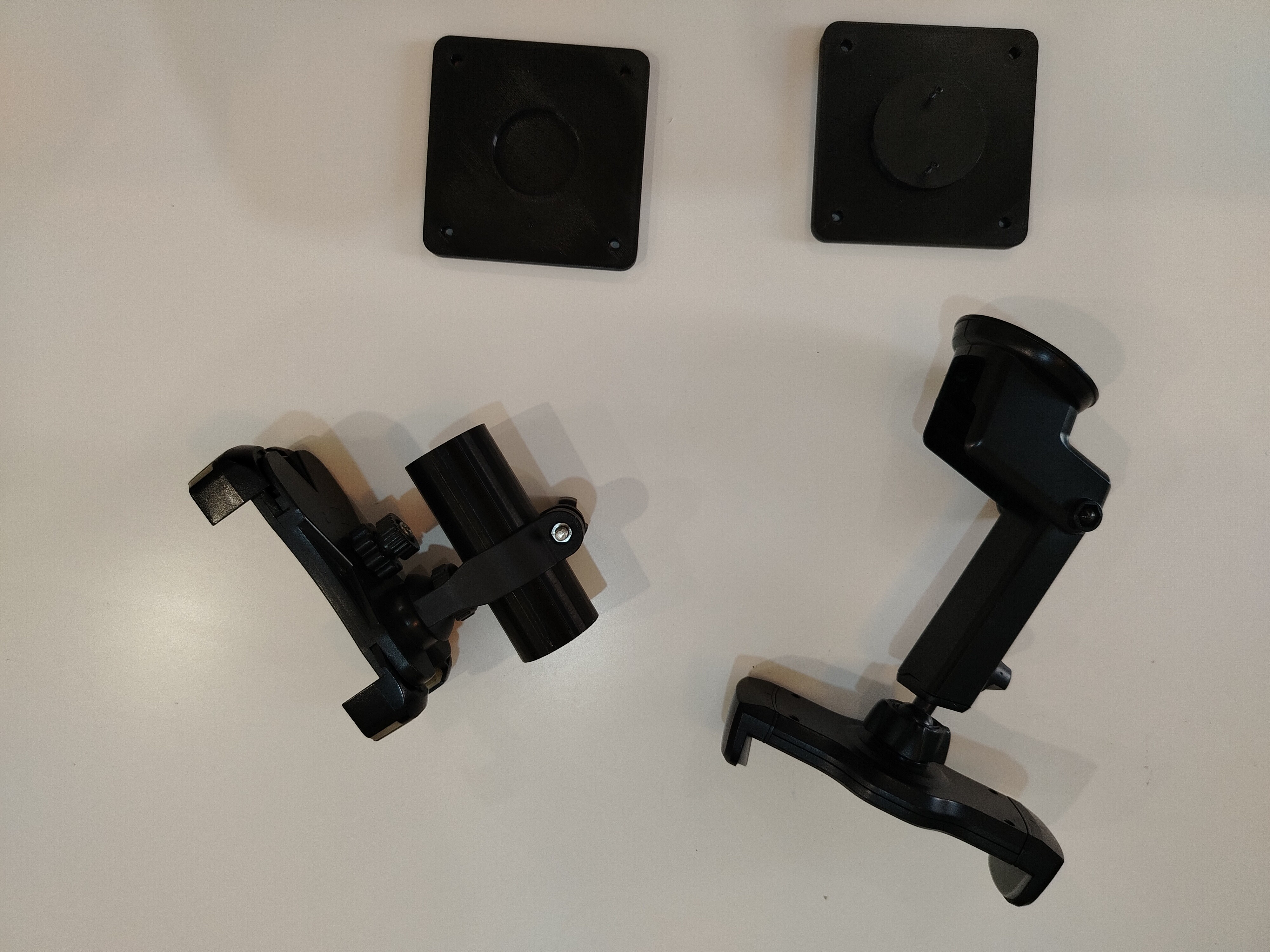

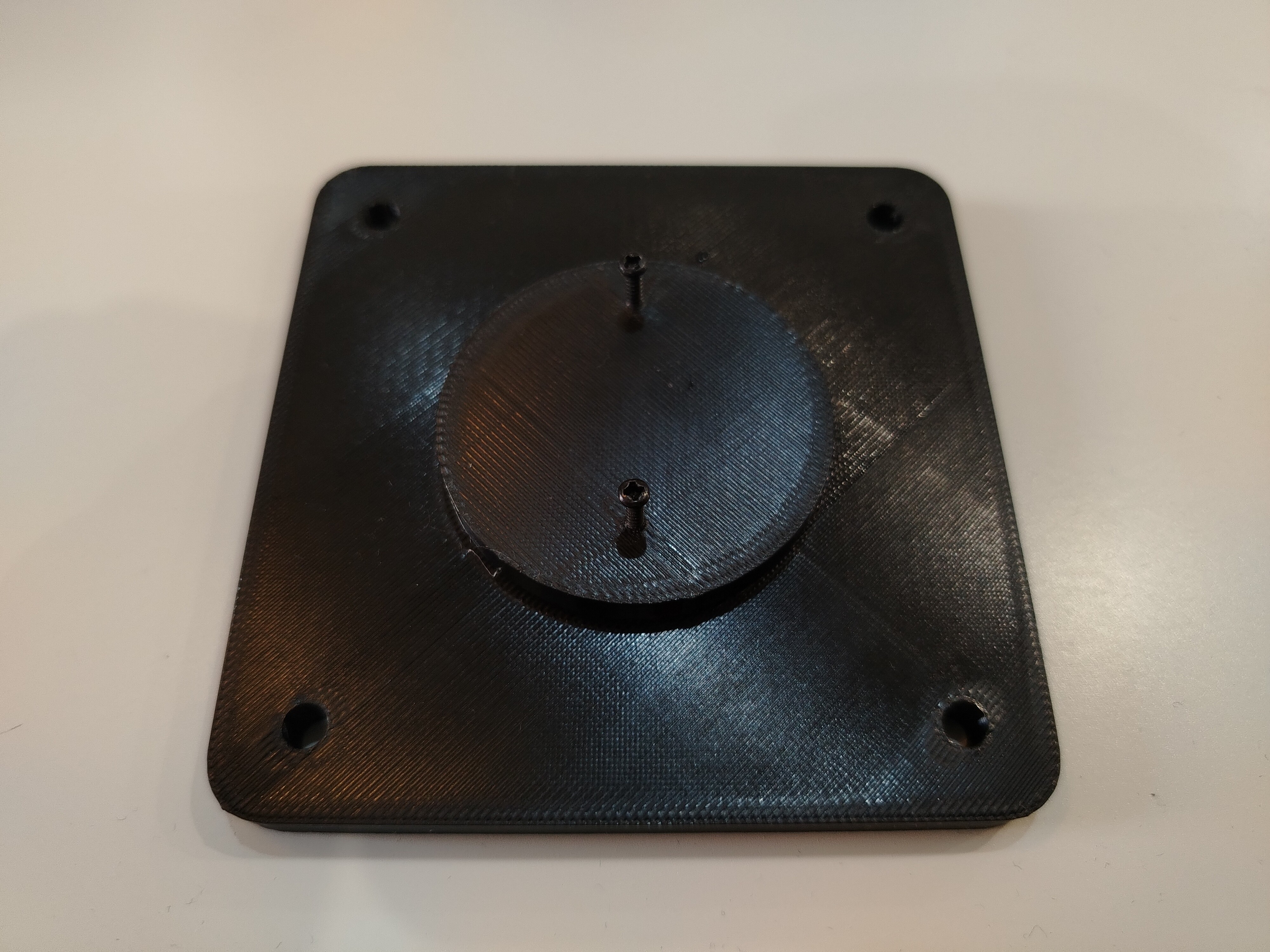

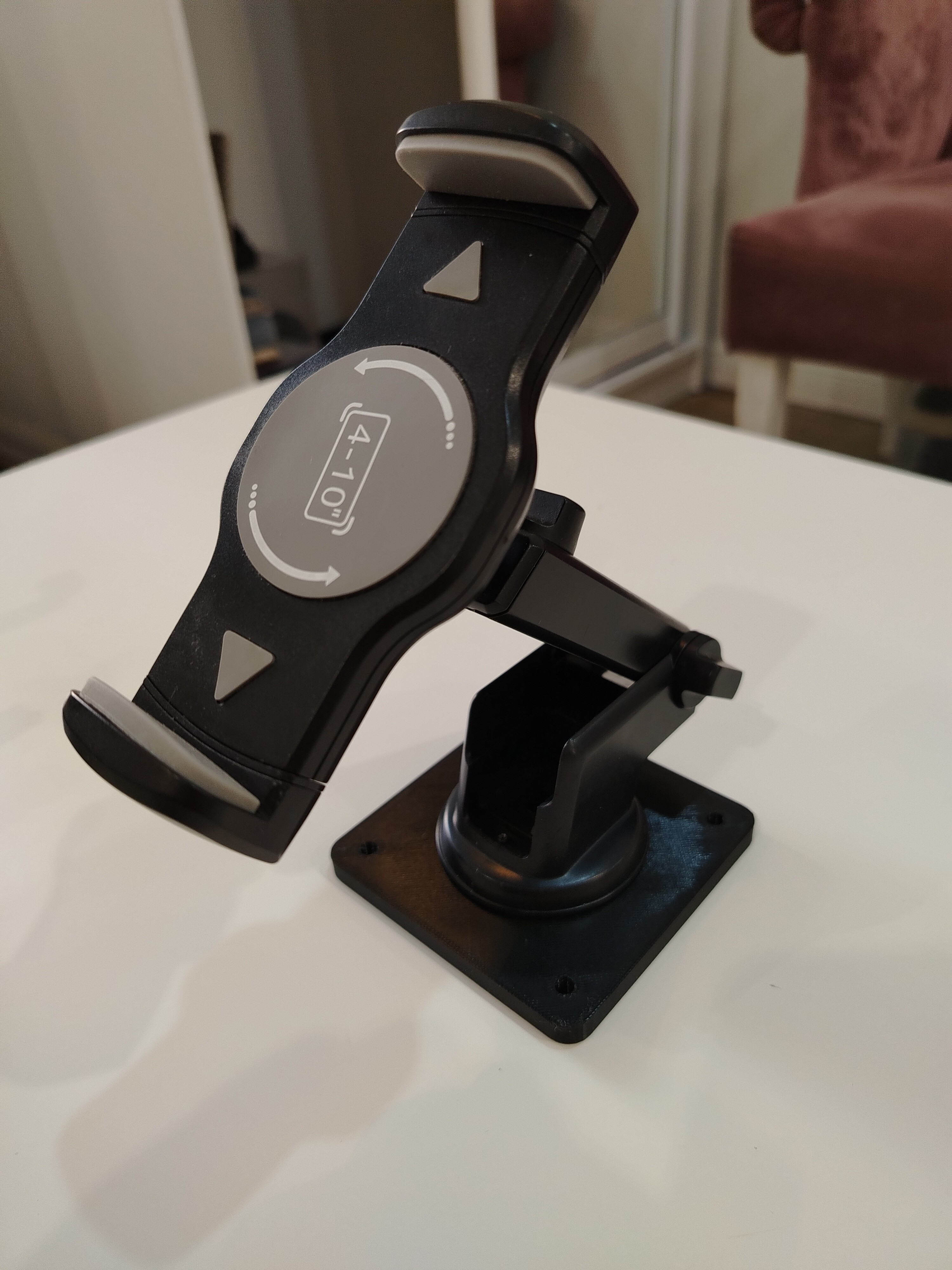

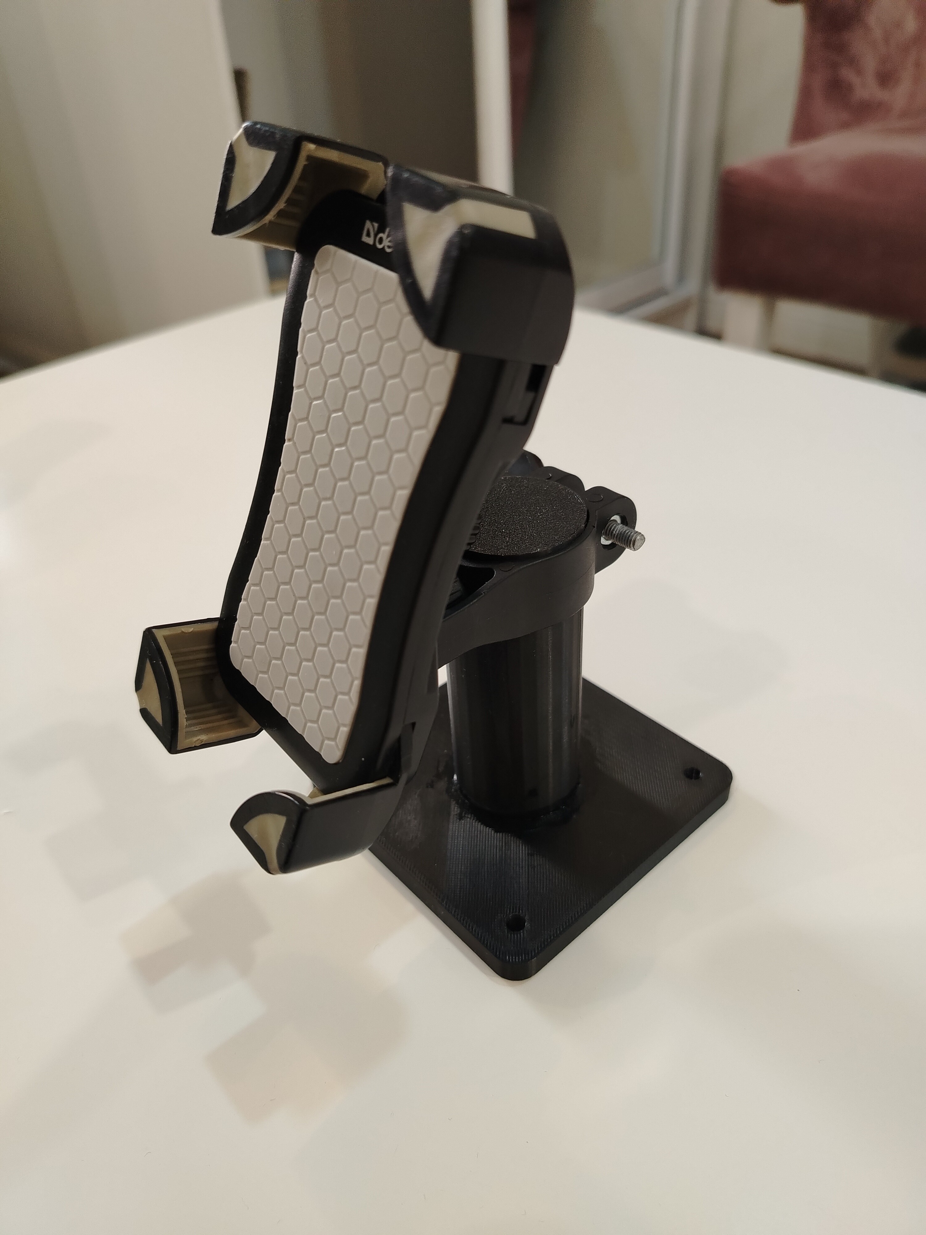

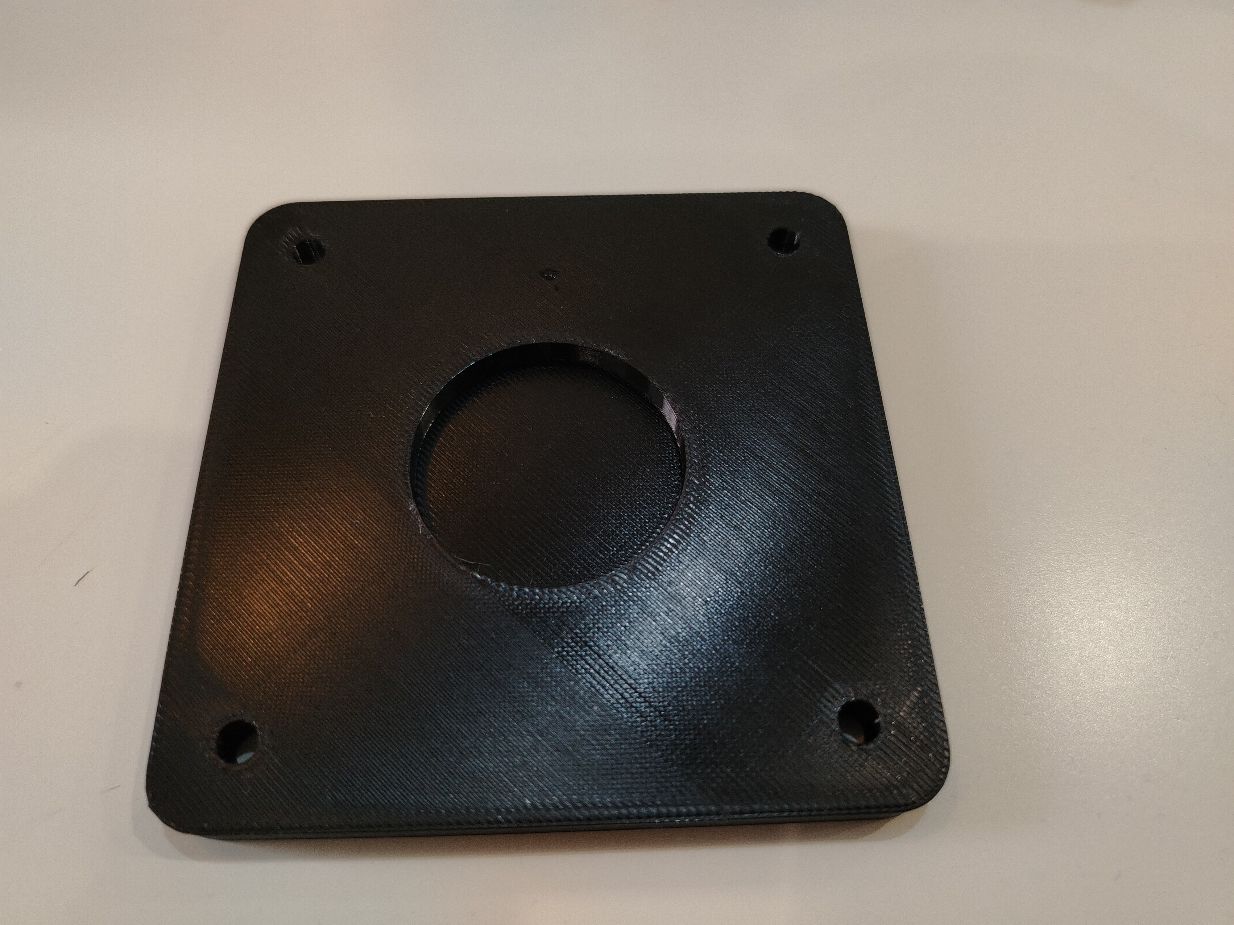

Следующее, о чем хотел написать, это держатели для телефона в машине, у меня нет своей машины так как беру каршеринг и этот держатель, я часто ставлю и снимаю, потом храню в пакетах, где постоянно пачкается, но пока она новая держит хорошо, а когда пачкается от пыли, уже плохо клеиться и периодически отваливается. В данном случае новый не хочется покупать, так как хватит ненадолго. В этом случаи просто решил переделать само крепление, убрать эту силиконовую присоску и заменить на плоскую поверхность. Чтобы держалось, я беру двухсторонний скотч, который отлично держится, а уже после поездки его просто выкидываю и на следующую поездку клею новый, как раз на день хватает. Тоже не долго делать, 30 минут нарисовать, так как нужно снять размеры и около 1.5 часов печатать. Пока этот держатель не сделал, был у меня ещё один, но там крепление без присоски, тоже всё просто площадка и штырь, тут даже ничего переделывать сильно не пришлось, заменить выдавливание на вырезание и по размеру сделать штырь. 15 минут и готово, печать такая же в течение часа.
