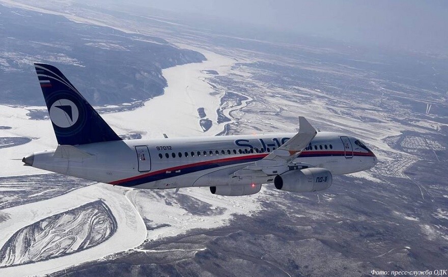

Опытные силовые установки отработали более шести с половиной тысяч часов на стендах, в составе опытных самолетов и летающих лабораторий, подтвердив надежность, безопасность и соответствие заявленным характеристикам. Первый полет «Суперджета-100» с отечественными двигателями ПД-8 состоялся 17 марта 2025 года в Комсомольске-на-Амуре. С этого момента началась стадия летных испытаний нового двигателя в составе самолета. За последующие месяцы ПД-8 также прошел серию сложнейших проверок, включая испытания в условиях обледенения, ливня, шквалистого града, попадания птиц, сообщает пресс-служба Ростеха.

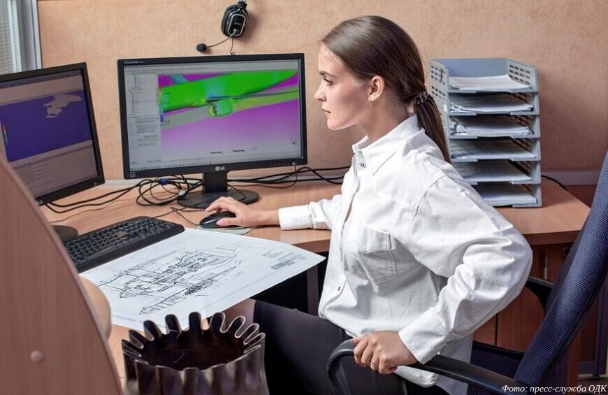

ПД-8 стал одним из самых современных отечественных авиадвигателей с точки зрения технологий проектирования. Его разработка с самого начала велась в цифровой среде с применением технологи цифровых двойников и компьютерного моделирования. Значительная часть процессов предварительно отрабатывалась в виртуальном пространстве, что позволило быстрее находить оптимальные технические решения.
Еще одной особенностью проекта стал метод параллельной разработки, при котором отдельные элементы двигателя создавались одновременно. Благодаря этому сроки реализации проекта удалось существенно сократить. Если в мировой практике разработка нового авиационного газотурбинного двигателя обычно занимает не менее десяти лет, то ПД-8 был создан примерно вдвое быстрее.
В работе над двигателем широко применялись современные российские цифровые продукты. Одним из первых примеров их серийного использования стало проектирование и производство элементов мотогондолы ПД-8 с применением отечественного программного обеспечения «КОМПАС-Композиты» разработки компании «Аскон».

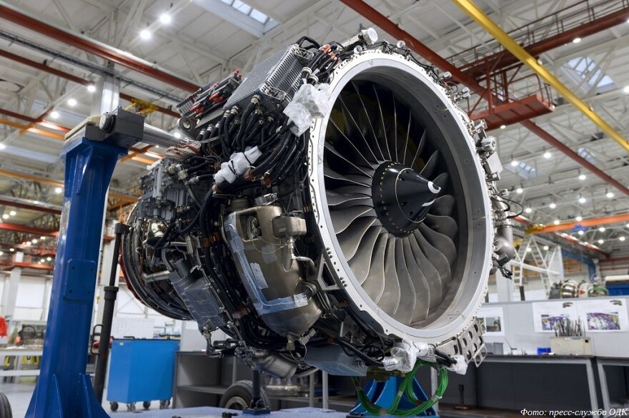

При создании двигателя использовались и аддитивные технологии: часть деталей изготавливается методом 3D-печати, при этом все комплектующие и материалы для ПД-8 — отечественного производства. Специально для двигателя были разработаны новые жаропрочные материалы. В частности, ВИАМ создал перспективный никелевый сплав для рабочих лопаток турбины высокого давления и сопловых аппаратов. Вместе с современной системой охлаждения это позволяет деталям выдерживать экстремальные температуры.
Всего при создании ПД-8 были внедрены двадцать пять критических технологий, из которых семнадцать разработаны впервые. Среди наиболее сложных решений — новая сверхзвуковая ступень турбины высокого давления со степенью понижения давления, равной четырем. Головным разработчиком и производителем ПД-8 выступает рыбинское ПАО «ОДК-Сатурн», но рекордные темпы создания нового двигателя стали возможны только благодаря широкой кооперации с другими предприятиями ОДК и всего авиастроительного комплекса страны.

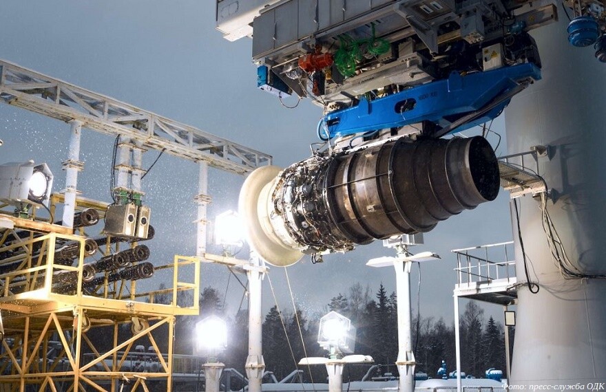

Одним из важных этапов стали испытания по забросу воды, имитирующие попадание самолета в сильный дождь. Проверки проходили на открытом стенде предприятия «ОДК-Сатурн» под Рыбинском. Специалисты моделировали различные режимы полета — взлет, набор высоты и посадку — при интенсивном воздействии воды на двигатель. Для испытаний был создан специальный комплекс из четырех коллекторов с форсунками, распыляющими воду с точно заданным размером капель. За один цикл через двигатель проходило несколько тонн воды. ПД-8 работал на всех режимах — от малого газа до взлетного — включая резкие изменения оборотов. Испытания подтвердили устойчивую работу двигателя в условиях ливневых осадков.
ПД-8 проверили и на устойчивость к воздействию града. Для испытаний было изготовлено более трех тонн ледяных гранул диаметром шестнадцать миллиметров мм. Во время основной проверки в двигатель за полминуты было выпущено около двухсот двадцати килограммов льда со скоростью до двухсот сорока метров в секунду. Даже в таких условиях двигатель сохранил устойчивую работу. Испытания подтвердили прочность лопаток и основных элементов конструкции.

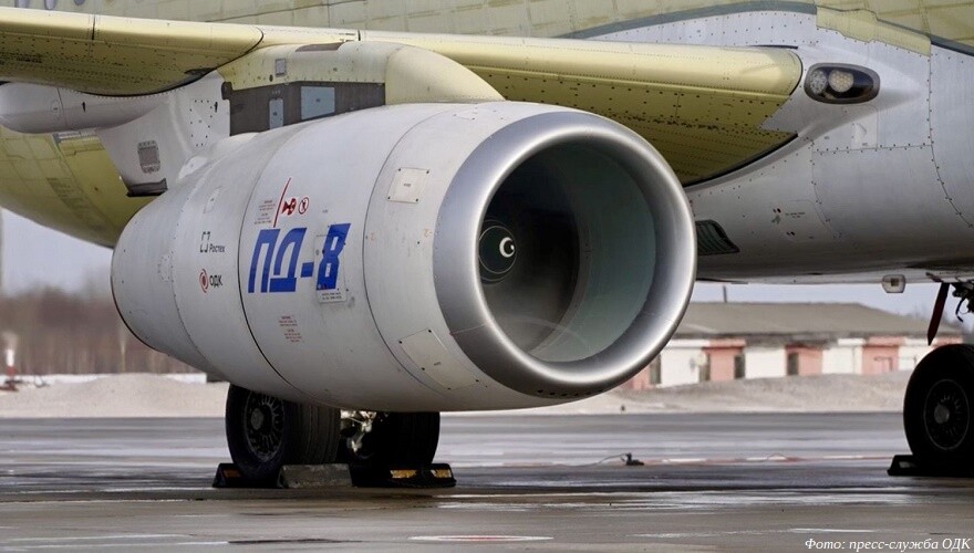

Испытания в условиях обледенения ПД-8 проходил как на стенде ЦИАМ, так и в ходе реальных полетов «Суперджета» в Архангельской области. На стенде специалисты моделировали образование льда на элементах двигателя при помощи обводнения воздушного потока и низких температур. Затем испытания продолжились уже в воздухе в условиях естественного обледенения. Самолет выполнял полеты в зонах интенсивного образования льда, где за короткое время на поверхности могла появляться ледяная корка толщиной до сантиметра. Проверки подтвердили устойчивую работу ПД-8 во всем диапазоне высот и режимов эксплуатации. Несмотря на суровые условия, двигатель сохранял тягу и продолжал работать в штатном режиме.
