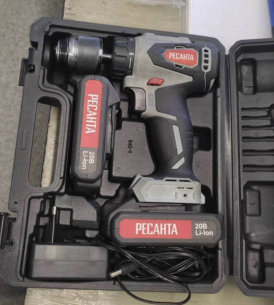

По стечению обстоятельств попал ко мне шурик Ресанта ДА-20-2ЛК-Б с описанием "сломался, давно лежит без дела, пока ждали ремонта уже купили новый", даже с заводской упаковкой.

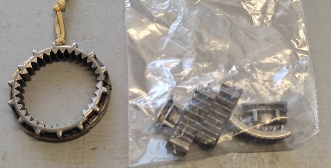

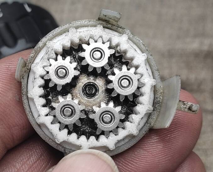

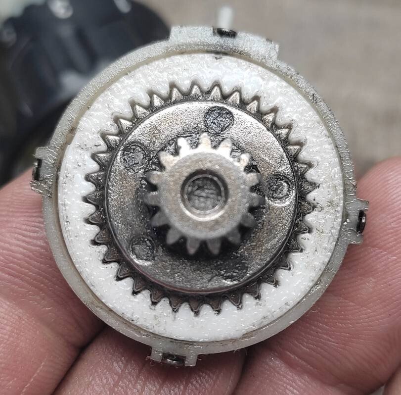

В процессе изучения внутреннего мира шурика выяснил, сломан редуктор, а именно кольцевая шестерня переключения скоростей и попутно пострадали её сателлитные шестерни.

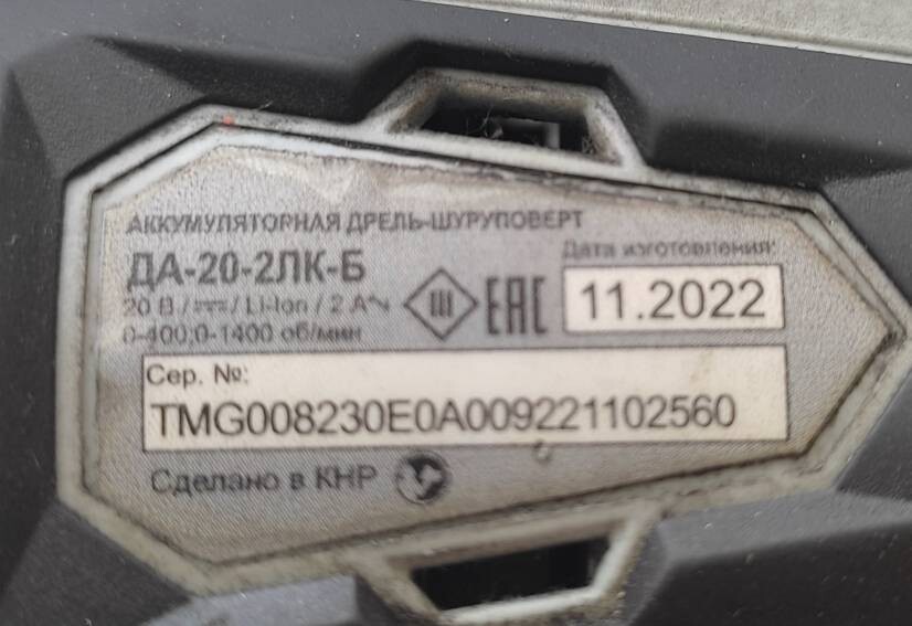

В процессе поиска информации в сети выяснил, что буквы TMG в начале серийного номера обозначают код изготовителя.

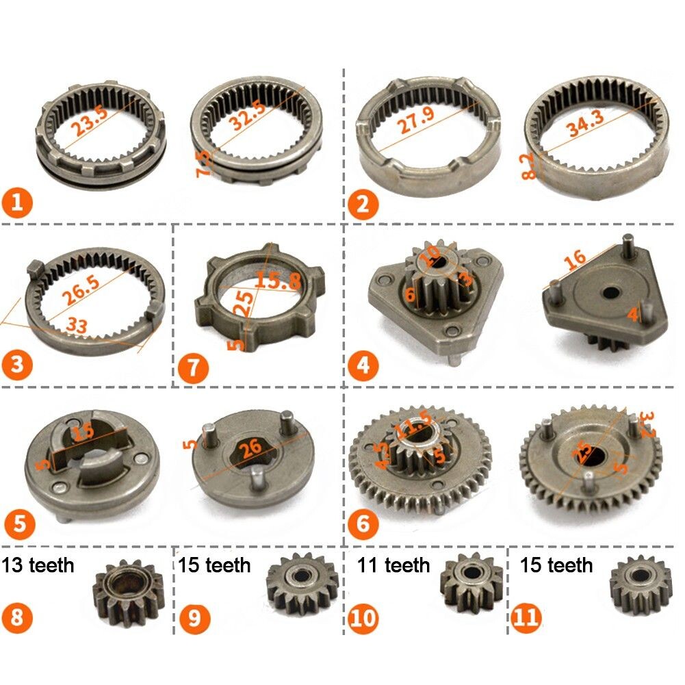

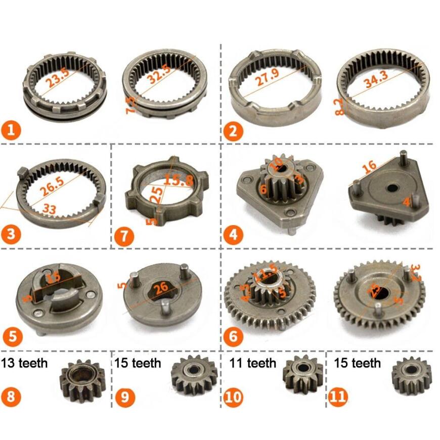

Великое множество прочих редукторов можно поделить на две категории, для шуриков на литии и все прочие, а далее деление по размерам.
Для тех кто озадачен похожей проблемой )

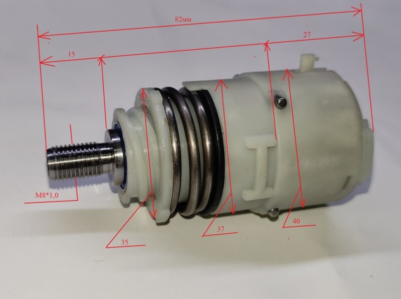

Мотор инверторный, шестерня 12 зубов.
Редуктор с фиксацией патрона.
Резьба патрона 3/8"
Размеры редуктора на фото выше.
Как вариант можно купить набор шестерёнок для редуктора, возможно даже подойдёт.
Ресанта ДА-20-2ЛК-Б TMG, ремонт редуктораили отдельно пару шестерён с поводковым кольцом.Ресанта ДА-20-2ЛК-Б TMG, ремонт редуктора

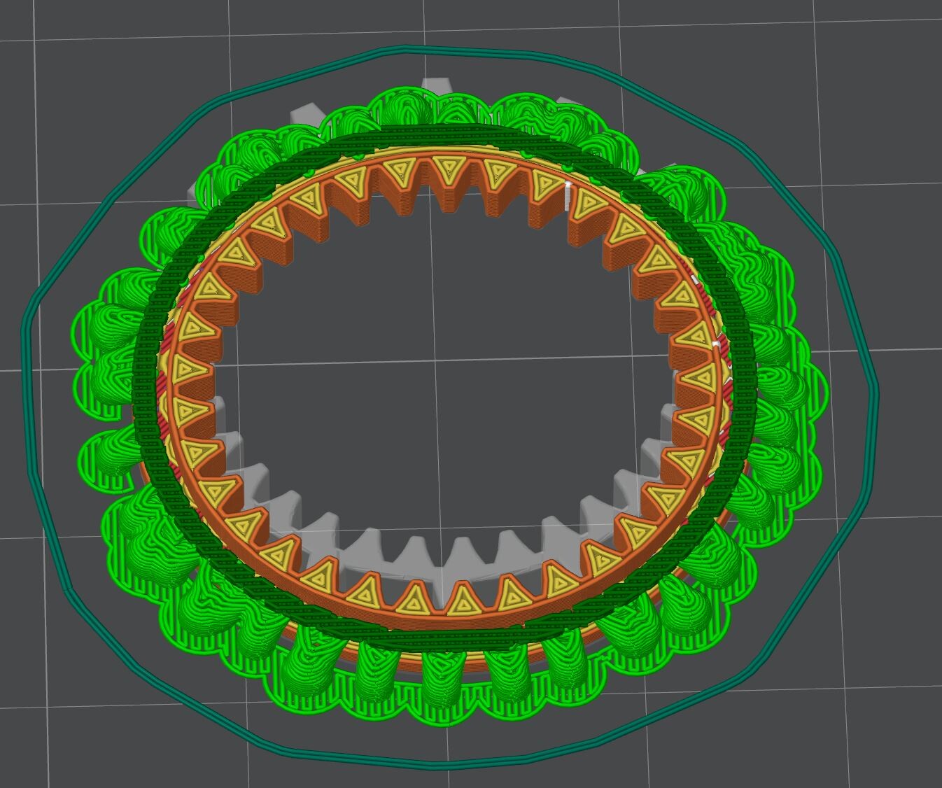

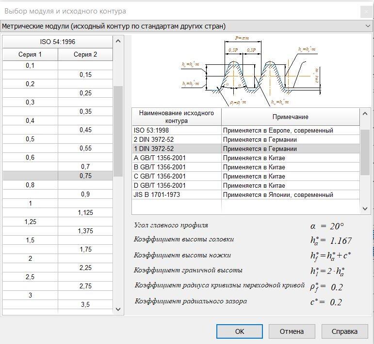

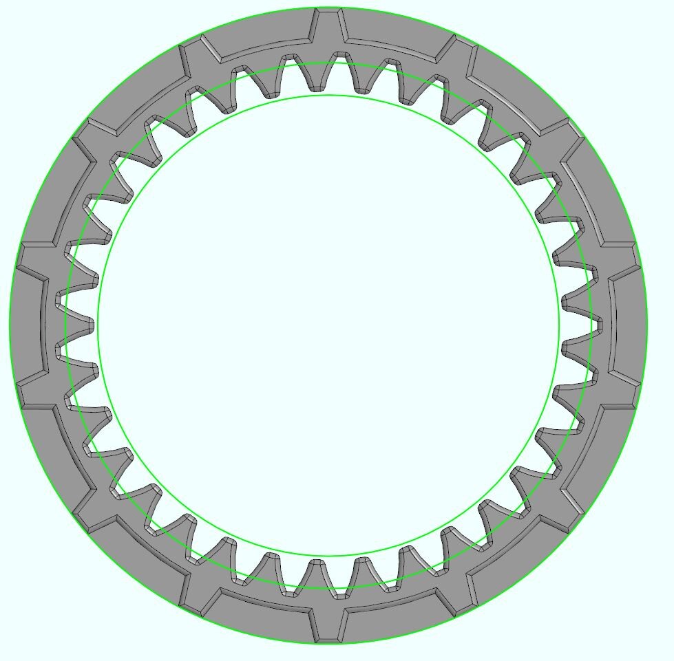

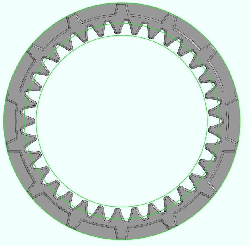

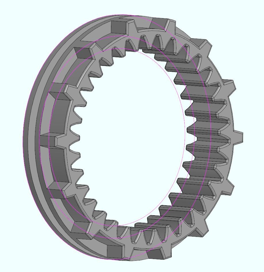

Рассматривая устройство редуктора пришла мысль немного потренировать мозг и обновить навык рисования и печати шестерён.
В компасе нарисовал заготовку и начал увлекательный процесс рисования шестерни. Первым делом как опытный художник решил измерить модуль зуба, мерил я мерил и приблизительно определил модуль в диапазоне 0,7 - 0,8мм. Пробовал рисовать по ГОСТу, 0,7 как то маловат, 0,8 немного великоват..
Размышляя на тему бренности бытия и попутно тыкая компас обнаружил нестандартные профили зубьев.
По порядку перебрав все профили (компас v22 был явно в шоке от моего энтузиазма, зависал и несколько раз вылетал) остановился на профиле от с модулем 0,75мм и высотой головки зуба 1,167, этот профиль наиболее точно подходил к моим измерениям (окружности на модели это размеры венца которые я намерил).Ресанта ДА-20-2ЛК-Б TMG, ремонт редуктора

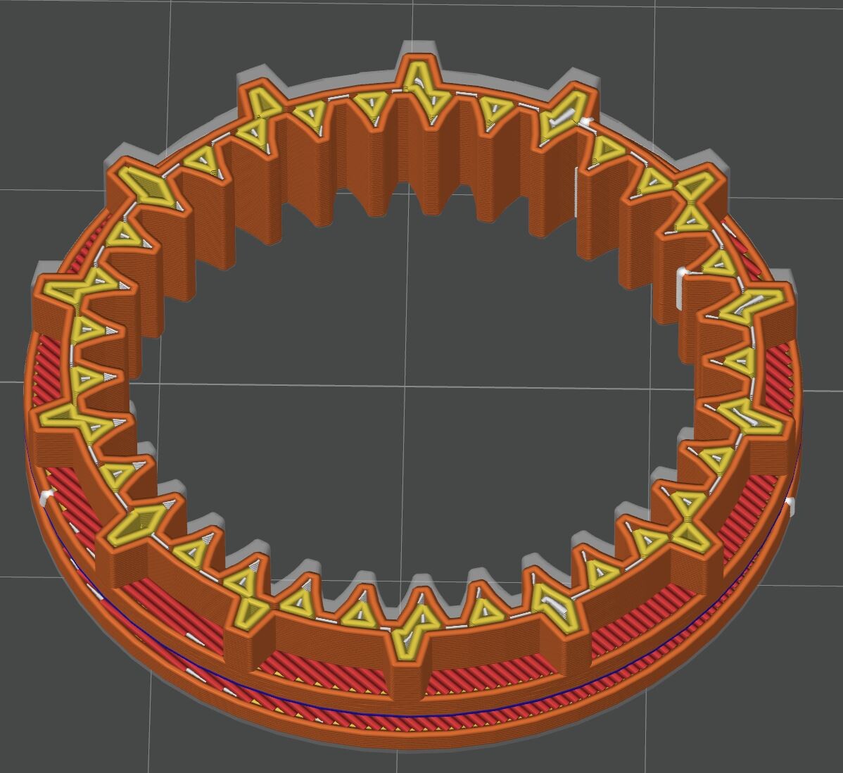

Ресанта ДА-20-2ЛК-Б TMG, ремонт редуктораСохранил модельку в степ и стл и закинул в слайсер.

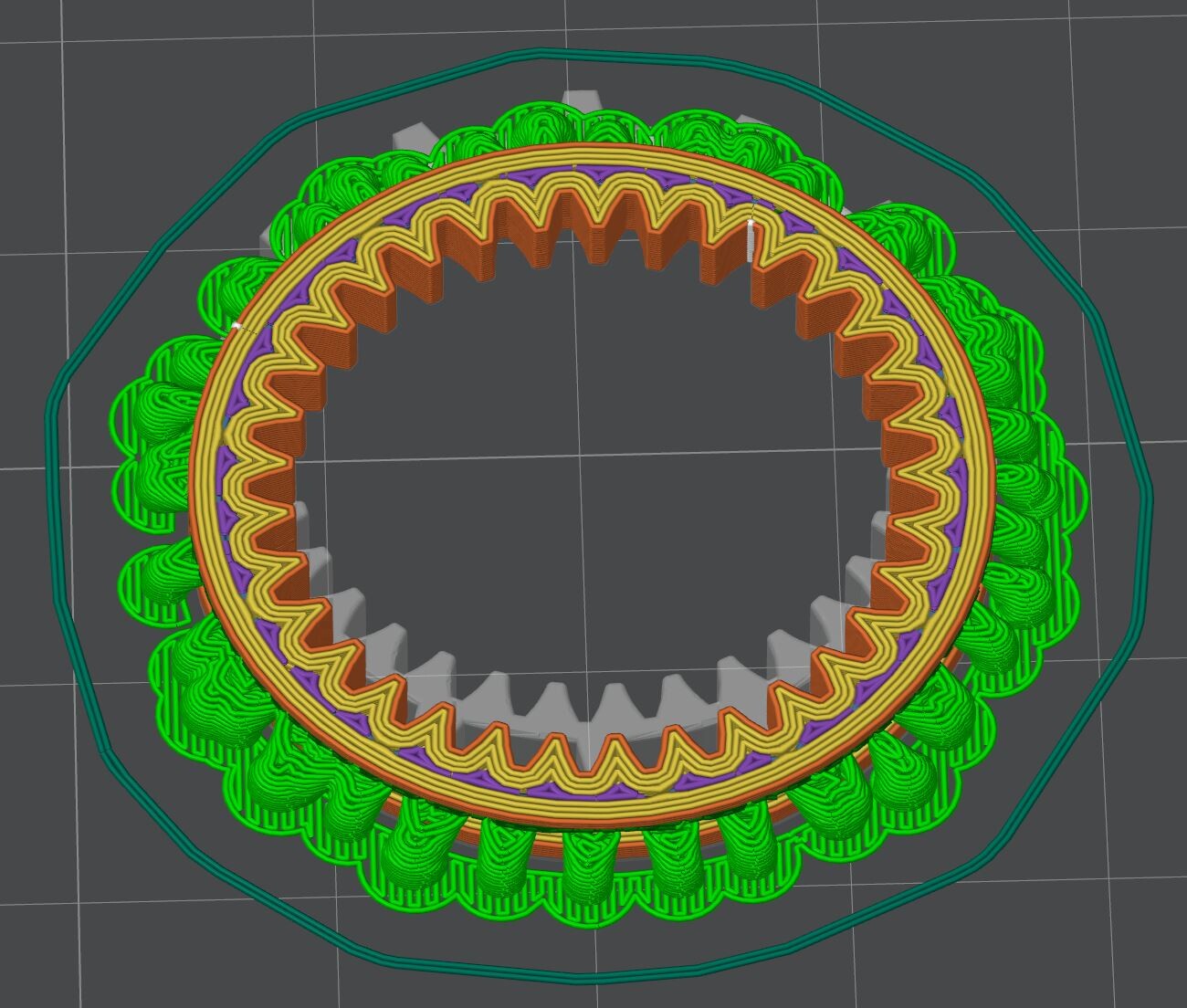

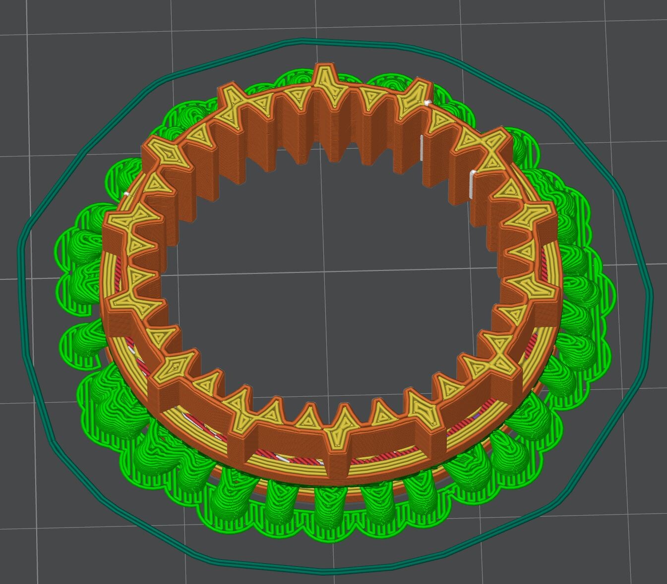

Просто ради эксперимента менять сопла мне лень, поэтому буду печатать соплом ф 0,4мм.
Отмасштабировал шестерню до 100,5%, нарезал посмотрел, отстой получился однако, один периметр и зубья какие то хилые.

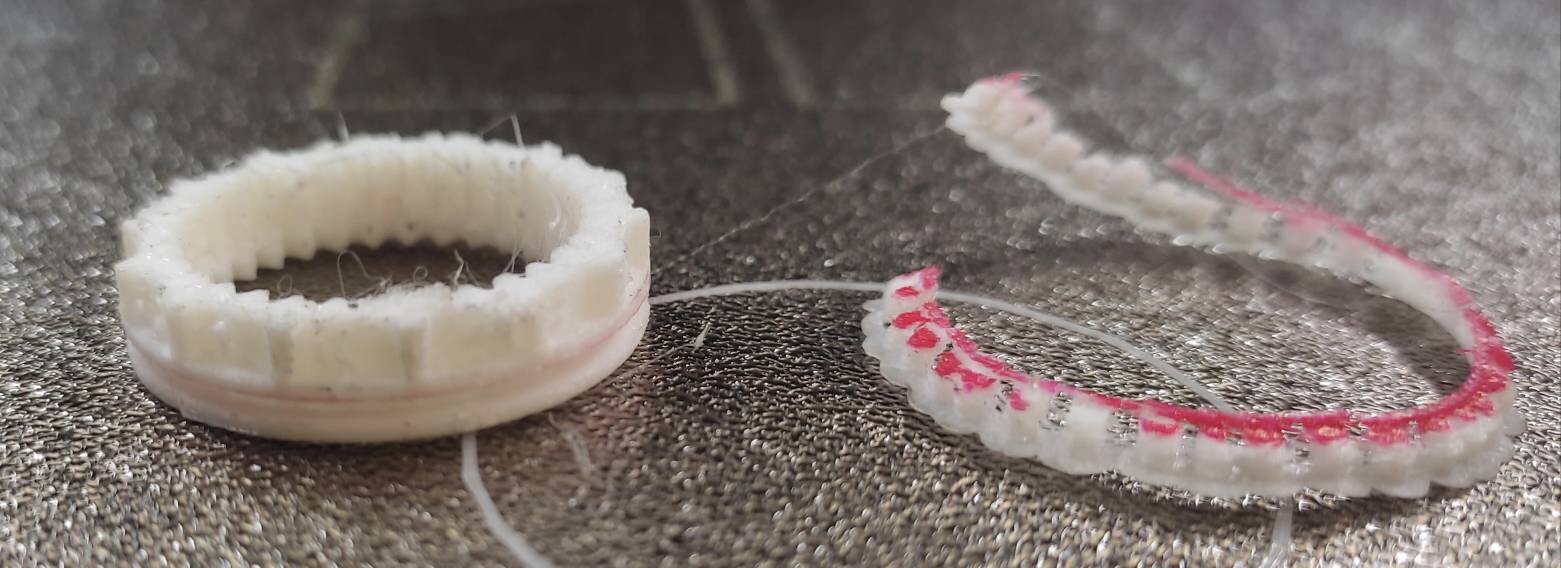

Ресанта ДА-20-2ЛК-Б TMG, ремонт редуктораУменьшил ширину линии до 0,3мм, вот уже лучше, настроил поддержки от стола, высота слоя 0,14 мм, зазор от поддержки до детали 0мм, вставил паузу на верхнем слое поддержки.
Ресанта ДА-20-2ЛК-Б TMG, ремонт редуктораРесанта ДА-20-2ЛК-Б TMG, ремонт редуктораРесанта ДА-20-2ЛК-Б TMG, ремонт редуктораДля примерки решил печатать из PLA, это просто и понятно, когда принтер встал на паузу по слою, промазал верхний слой поддержки маркером, так и новый слой нормально держится и поддержки отделяются легко.
Не прошло и часа как шестерня готова, поддержка отошла свободно.

После чистки от потёков примерил шестерню на сателлиты и ответную шестерню, с профилем зуба вроде угадал.
Ресанта ДА-20-2ЛК-Б TMG, ремонт редуктораРесанта ДА-20-2ЛК-Б TMG, ремонт редуктораНемного ошибся с усадкой, туговато сидит, но это дело поправимое.

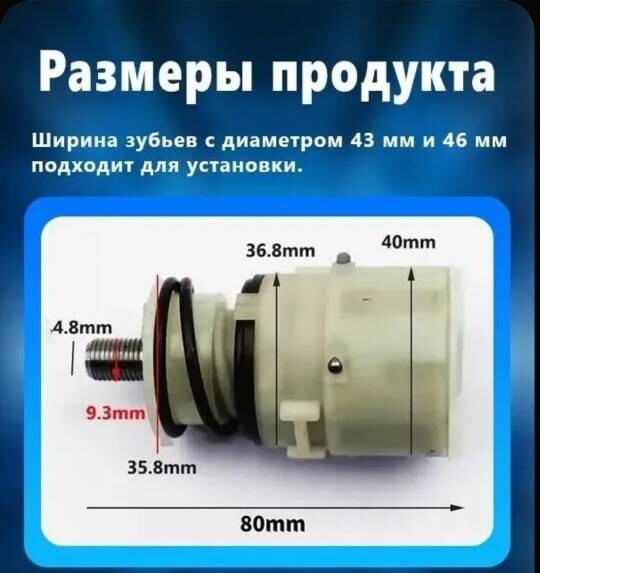

После это твердо решил поискать подходящий редуктор и кажется нашёл, вроде прям точно ОН.

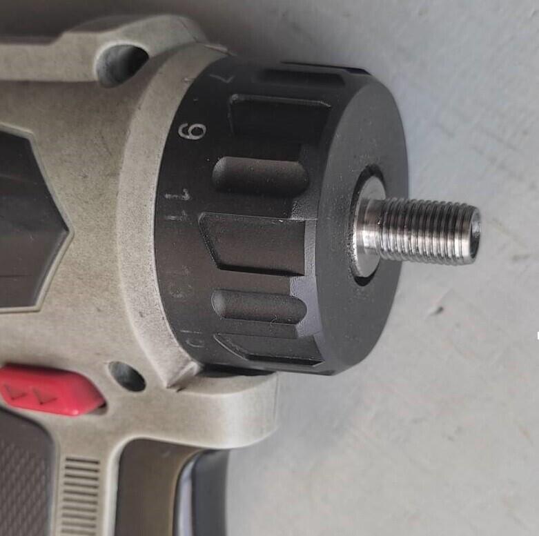

Ресанта ДА-20-2ЛК-Б TMG, ремонт редуктораРесанта ДА-20-2ЛК-Б TMG, ремонт редуктораРесанта ДА-20-2ЛК-Б TMG, ремонт редуктораРесанта ДА-20-2ЛК-Б TMG, ремонт редуктораНемного удивил размер резьбы для патрона М9, но в тот момент не придал этому значения, в случае необходимости патрон можно открутить с других уставших шуриков или докупить. Редуктор заказан, вопрос решён, решил открутить патрон от редуктора, пока шурик собран. Винт с левой резьбой открутился туго но без заморочек, а вот сам патрон покидать родной редуктор категории отказывался, или я стал староват и силушка уже не таа ).

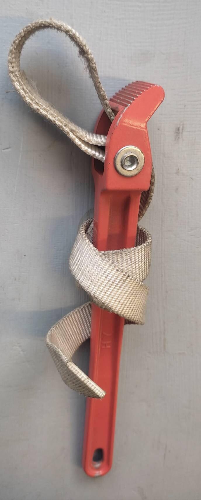

Пошевелив немного серой субстанцией в голове вспомнил про приспособу для откручивания фильтров.
Ресанта ДА-20-2ЛК-Б TMG, ремонт редуктораС этой штукой и приложением оставшихся сил, с жёстким хрустом сорвал таки патрон и вроде ничего не сломал.

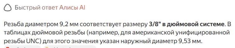

Открутил, посмотрел, резьба качественная, блестит, взял штангель измерил, 9,2мм, обнулил штангель, протер очки, 9,2мм.. Взял винт М8, шаг не совпадает, М6, М5 шаг не совпадает.
Ресанта ДА-20-2ЛК-Б TMG, ремонт редуктораТут у меня закрались смутные сомнения в типоразмере этого резьбового соединения. Люди мы не только тронутые но и продвинутые, спросил Алису что это такое может быть, та без тени сомнения выдала:
Ресанта ДА-20-2ЛК-Б TMG, ремонт редуктораТут уже у меня возник вопрос а что я там заказал, посмотрел диаметр резьбы на одном фото 9,3 на другом 9,4, на следующем 9,5 ну думаю угадал.
Ждать редуктор ещё несколько недель, статья уже написана, если что то будет интересное напишу в комментариях.

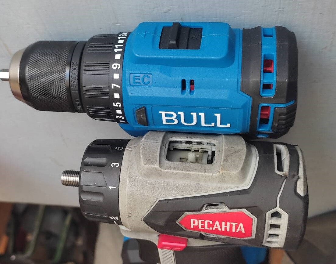

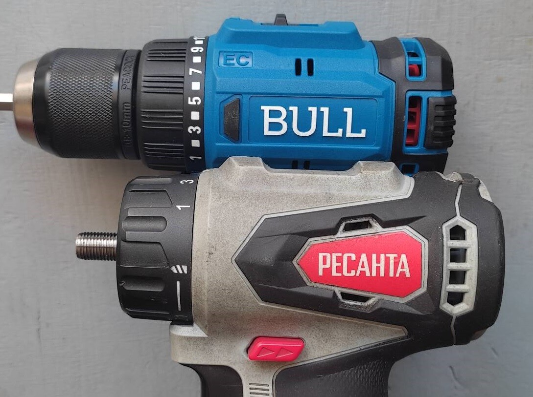

И пару фото в сравнении с новой моделью шурика
Ресанта ДА-20-2ЛК-Б TMG, ремонт редуктораРесанта ДА-20-2ЛК-Б TMG, ремонт редуктораДумаю редуктора в них практически одинаковые.
