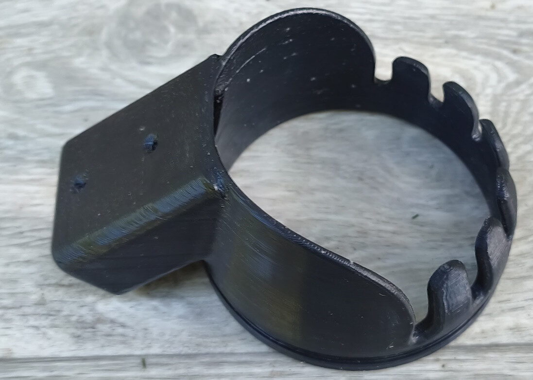

поэтому пошевелив извилиной, родил вот такой замечательный инструмент.

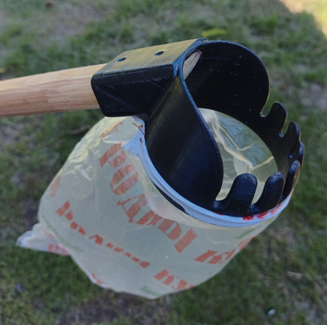

Напечатал АБСом, а блестит потому, что пропитал 646 растворителем для прочности. ПЕТГом прозрачным было бы лучше, прочнее, но он остался дома. Мешок крепится резинкой, на фотке временная, а должна быть рыболовная, которая мощнее и намотать можно от души. Кстати, если сшить или склеить рукав длиной чуток больше палки, то урожай можно будет собирать прямо в сумку на плече... Палка 24х40мм, на которую это цепляется, была под рукой, поэтому на нее и крепление печатал. Если кто захочет повторить моё изделие, то пусть печатает вкладыш под размер своей палки. Конечно же такое можно купить на маркетплейсах, и не очень дорого, но для чего тогда принтер?
Всё, ругайте... СТЛки вот: доставалка
