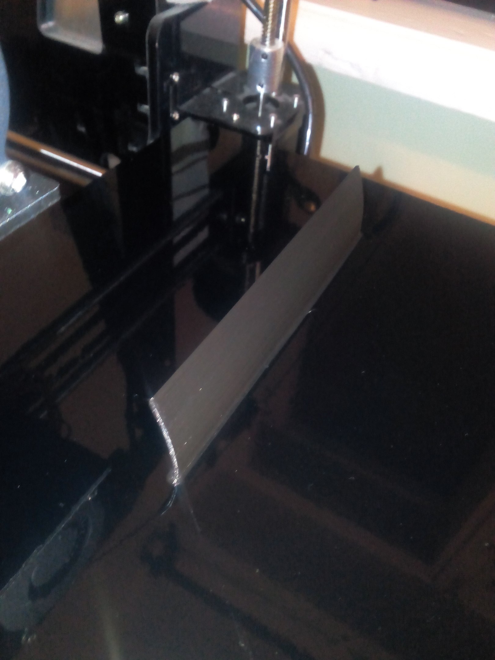

Слово карбон в названии этого пластика родило идею тюнга моего комнатного авто, а именно создание спойлера.
Идея была найдена и незамедлительно создана модель.
Серия обзоров пластика от U3print Часть 1 -  PLA Carbon
Для печати выбрал настройки стандартные для пла:
Сопло 0.2
Слой 0.18
Температура сопла 220
Подогрев стола не включал, печатал на виниле без каких либо доп. средств для улучшения адгезии.
Особый шарм матовой поверхности виден только при съёмке на замыленную камеру телефона
После печати модель легко снялась с винила. Как и обещал производитель даже загиба краёв юбки не произошло. Далее по плану была печать стоек. На скорую руку создана модель и ч теми же настройками отправлена в печать.
