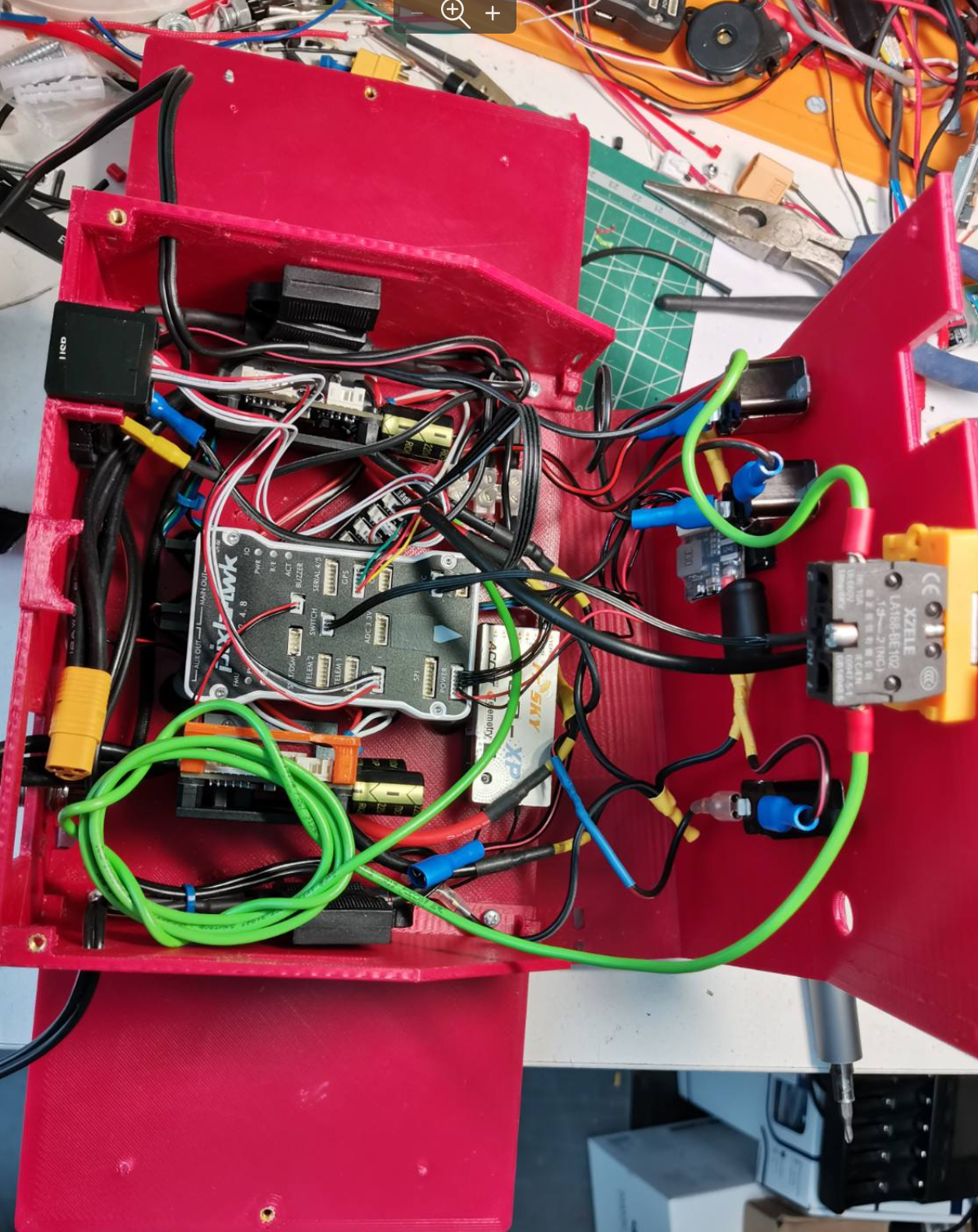

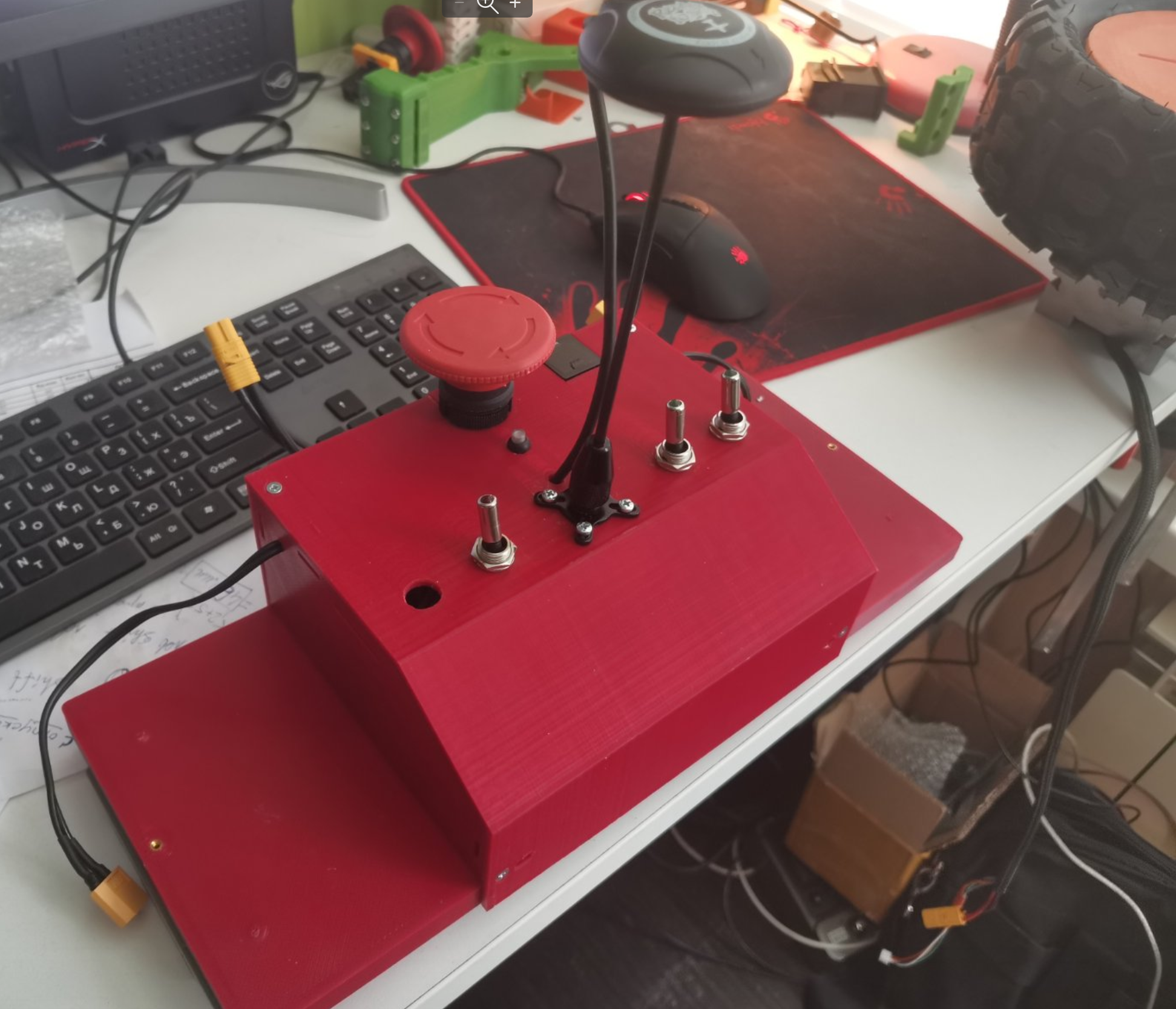

Был собран блок электроники пока (пока без деталей относящихся к бензомотору):
#1
#2
а так-же оно "поехало" на столе, для этого пришлось колеса прочно тисками закрепить к столу и настроить сначала контроллеры моторов, а затем все вместе с Пиксом, приемнико, передачтиком и GPS модулем.
