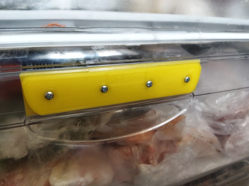

Как всегда тест родился сам собой. Холодильник Atlant не отличаются прочностью ящиков холодильной камеры. В целом холодильник не плох, но с ящиками нужно что-то делать. И сделали.
Было:
Треснули два ящика из четырех за год эксплуатации.
Решение. Печатаем накладки из PETG от U3Print. Сопло 0,6 мм, слой 0,25, заполнение 40%
Крепим. Толщина накладок подобрана с расчетом, чтобы резьба из гаек не торчала.
Результат.
Выводы. После заморозки пластик стал более жестким чем при комнатной температуре. Поначалу казалось, что к задней планке не помешало бы ребро. Но на практике показывает, что толщины 5 мм для задней и 3 мм для передней вполне достаточно для начала длительного тестирования. А там посмотрим к чему это всё приведет. На то он и эксперимент :)
