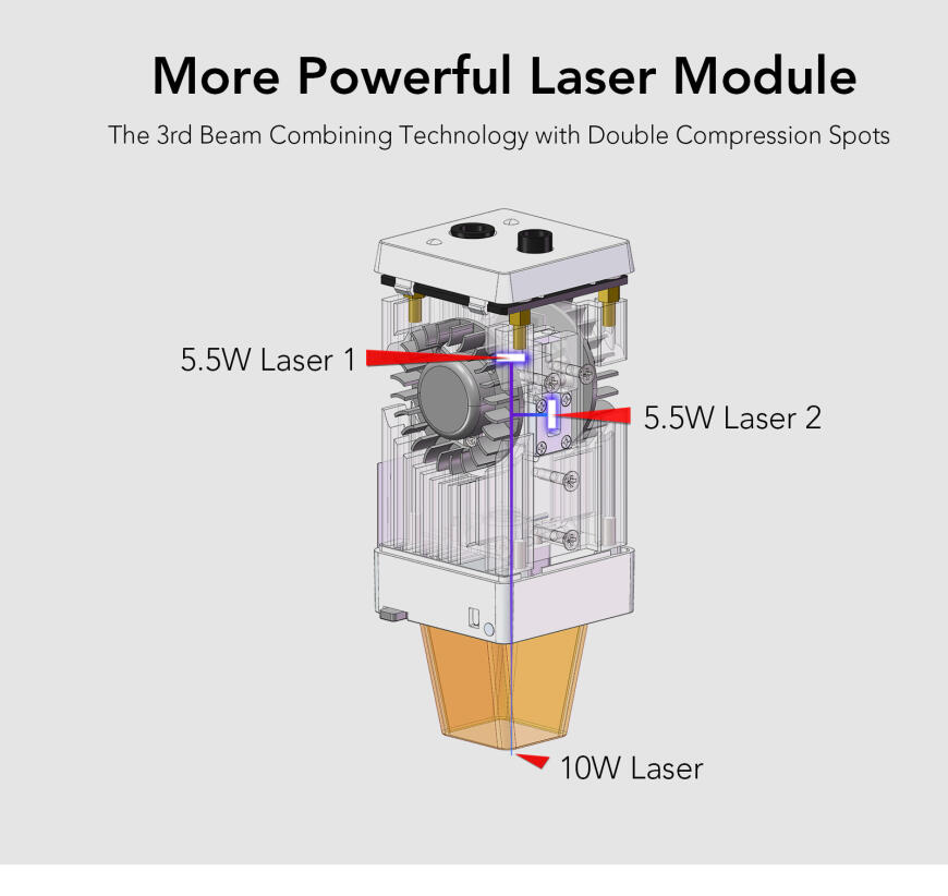

10W это именно оптическая мощность, а не мощность потребляемая станком как любят писать многие производители.
Получается такая мощность суммированием двух лазеров мощностью 5,5W

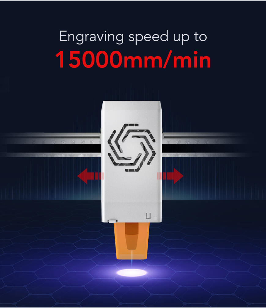

Однако все же это гравер. Резка возможна, но это уже вторичная его функция. Большая мощность позволяет ускорить процесс гравировки в первую очередь. Классическая кинематика и невысокий вес лазерной головы позволяет разгонять лазер до 15000 мм/мин (со слов производителя).

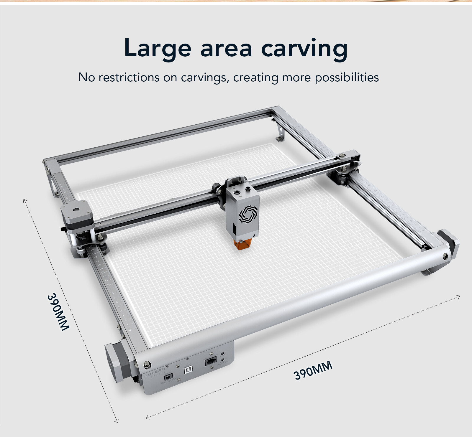

Исполнение гравера классическое. Но в Ortur не пожалели второй двигатель для оси Y, что несомненный плюс.

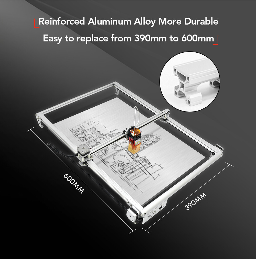

Больше мощности! Ortur презентовал лазер с мощностью 10W для граверов серии AuferoК данному станку можно заказать комплект расширения и получить рабочее поле почти в два раза больше.
Больше мощности! Ortur презентовал лазер с мощностью 10W для граверов серии AuferoВыглядеть это будет так:
