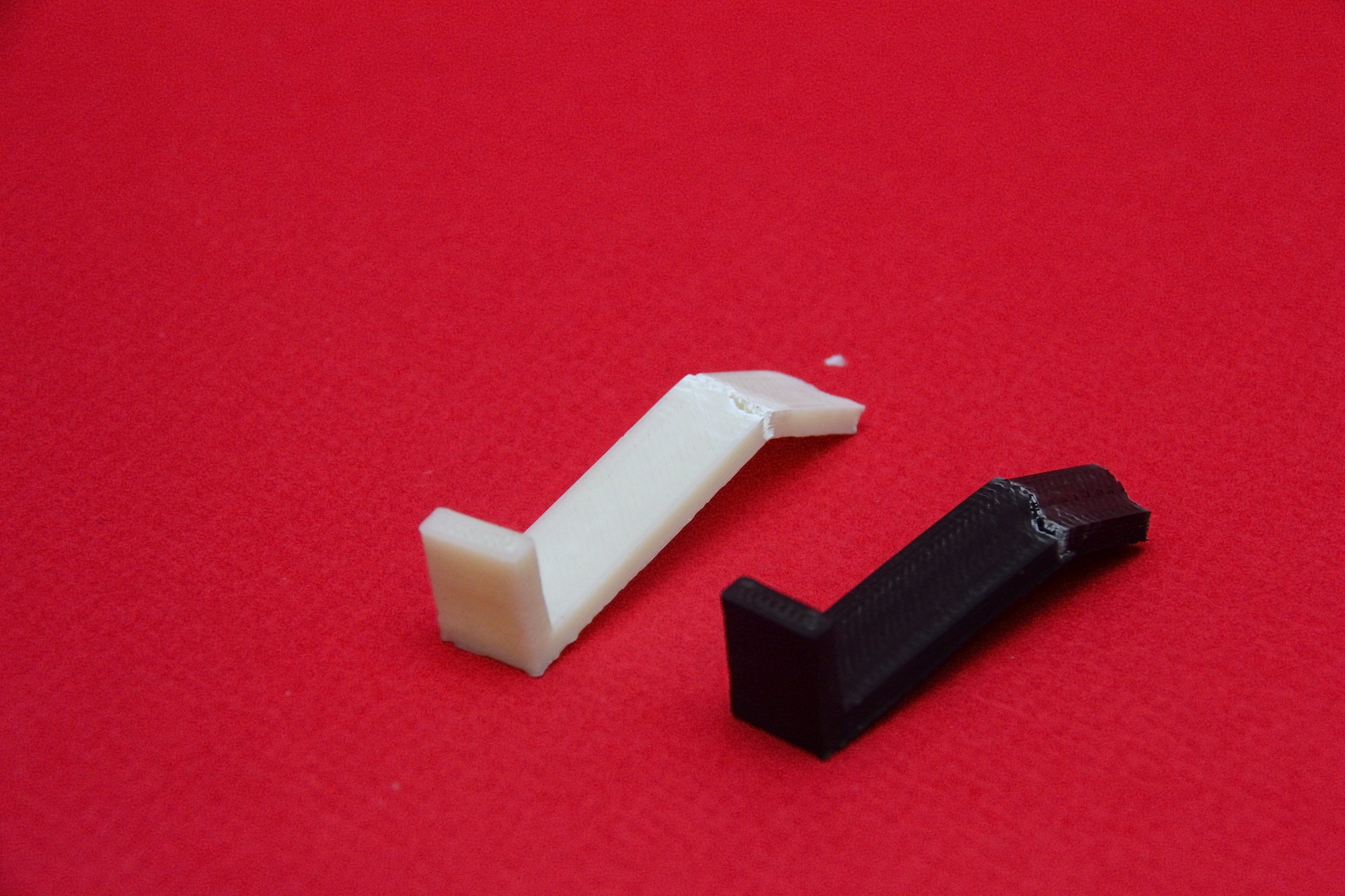

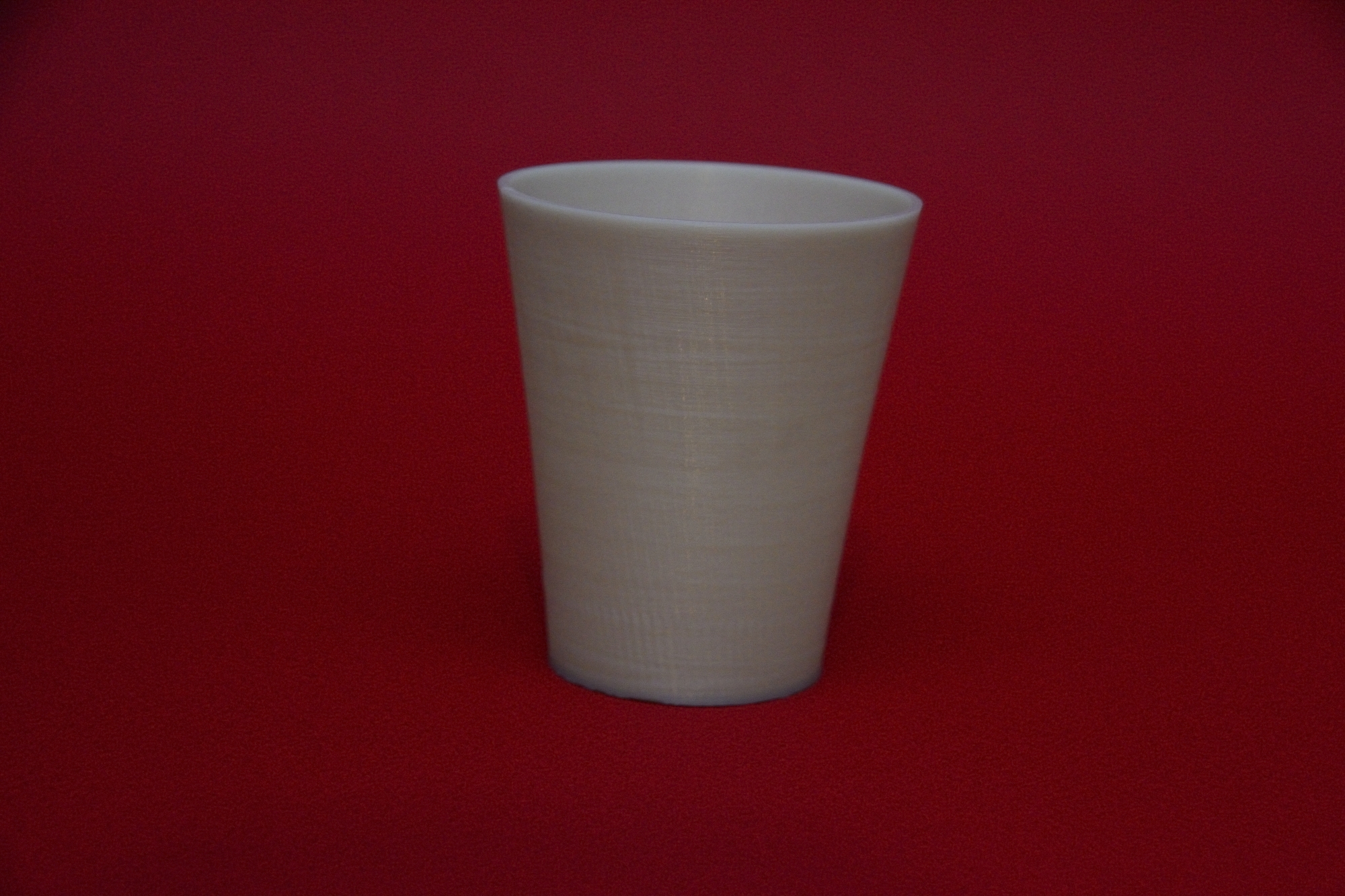

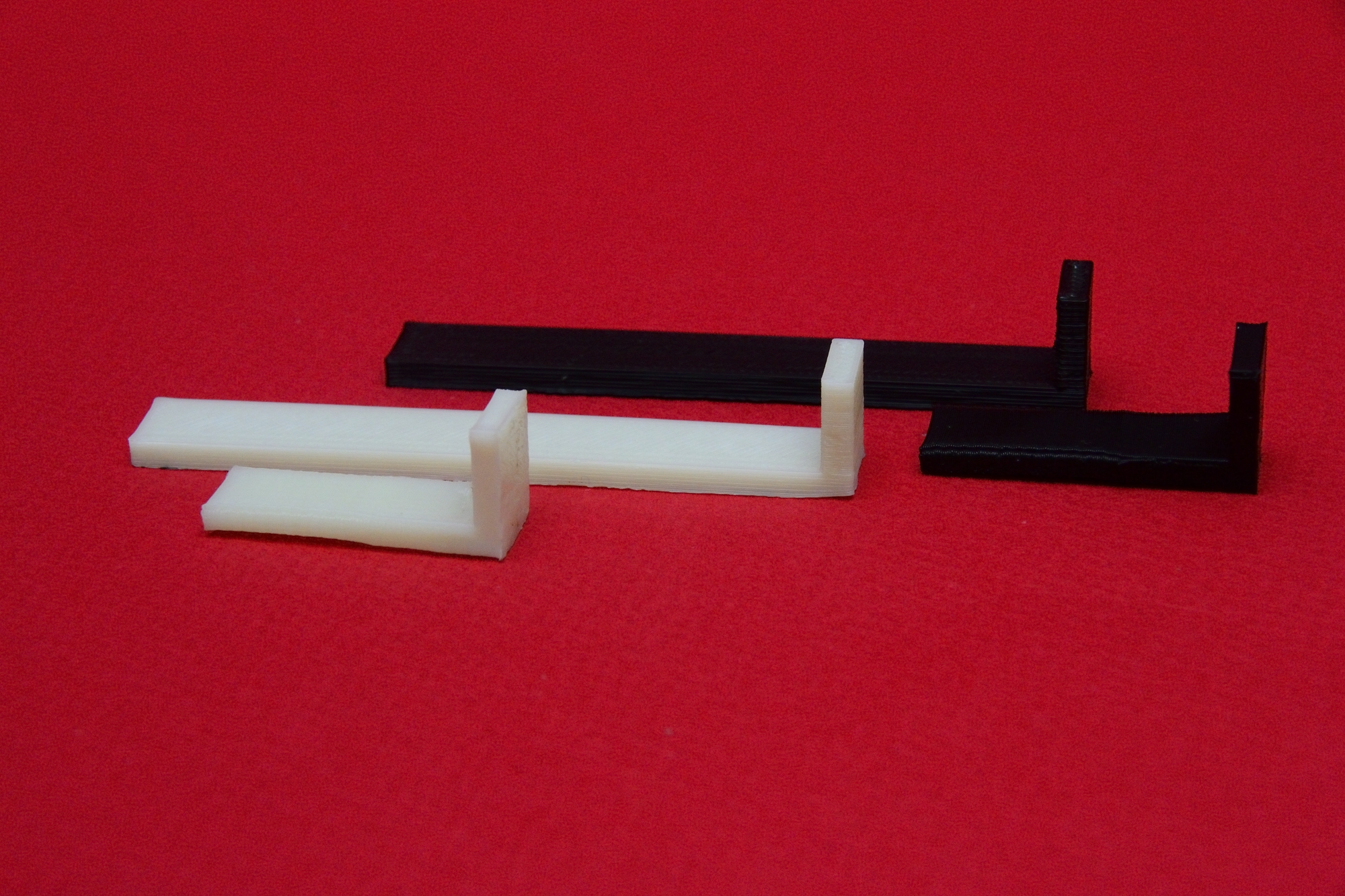

Параметры печати которые я устанавливал: экструдер 250гр, стол 105гр, скорость печати - 40мм/с, диаметр прутка 1,74. Первым печатал стакан, чисто стенка в четыре слоя, без заполнения. На высоте приблизительно 15 мм обратил внимание на появившуюся гребенку на плоскости печати, вначале была увеличена температура до 260гр, результат тот же, потом снизил скорость печати до 60%, поверхность выровнялась и в дальнейшем вопросов не возникло. Запах от пластика есть, но не такой сильный, как от обычного АБСа. Следующими были напечатаны образцы для испытаний.Испытания... Ничего особенного, закрепил струбциной образец, начал добавлять на свободный конец груз, черный АБС (достался вместе с принтером) оказался слабее на 100 грамм. Образцы напечатанные поперек оси ломал просто руками, по ощущениям - АБС с пробника сопротивлялся дольше.Вот и все, сильно не критикуйте. Меня не интересуют свойства АБСа от различных производителей, просто хочу выбрать универсальный материал для печати изделий
различных по назначению и сфере использования. По-этому плюсы АБС в сочетании с меньшей токсичностью и его 'пищевые' качества для меня станут определяющими. Спасибо.
