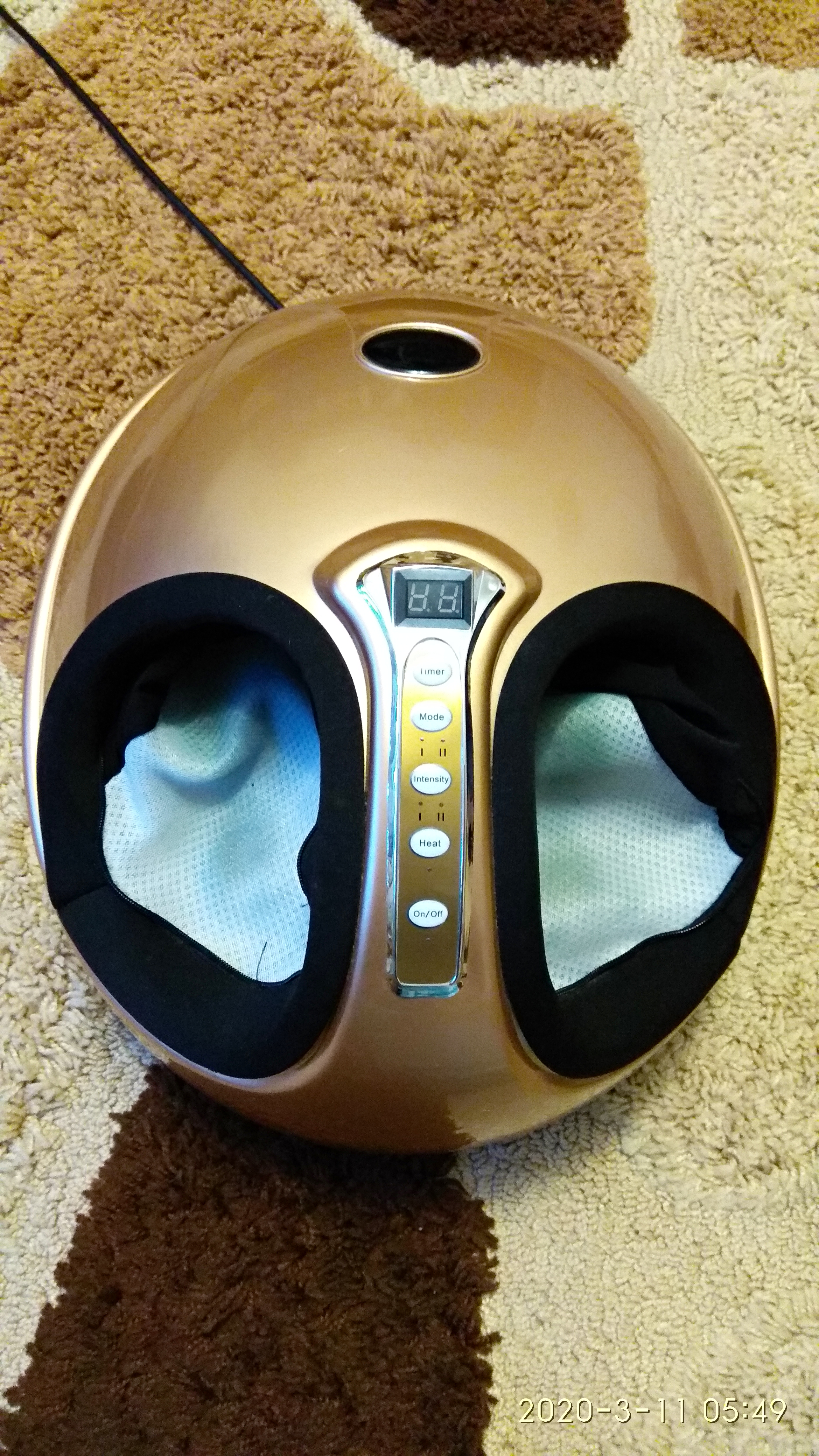

Задарили мне чудо девайс производства наших Китайских товарищей, с формулировкой " Сильно тарахтит чего то там внутри"
Червячное колесо для массажёра для ног

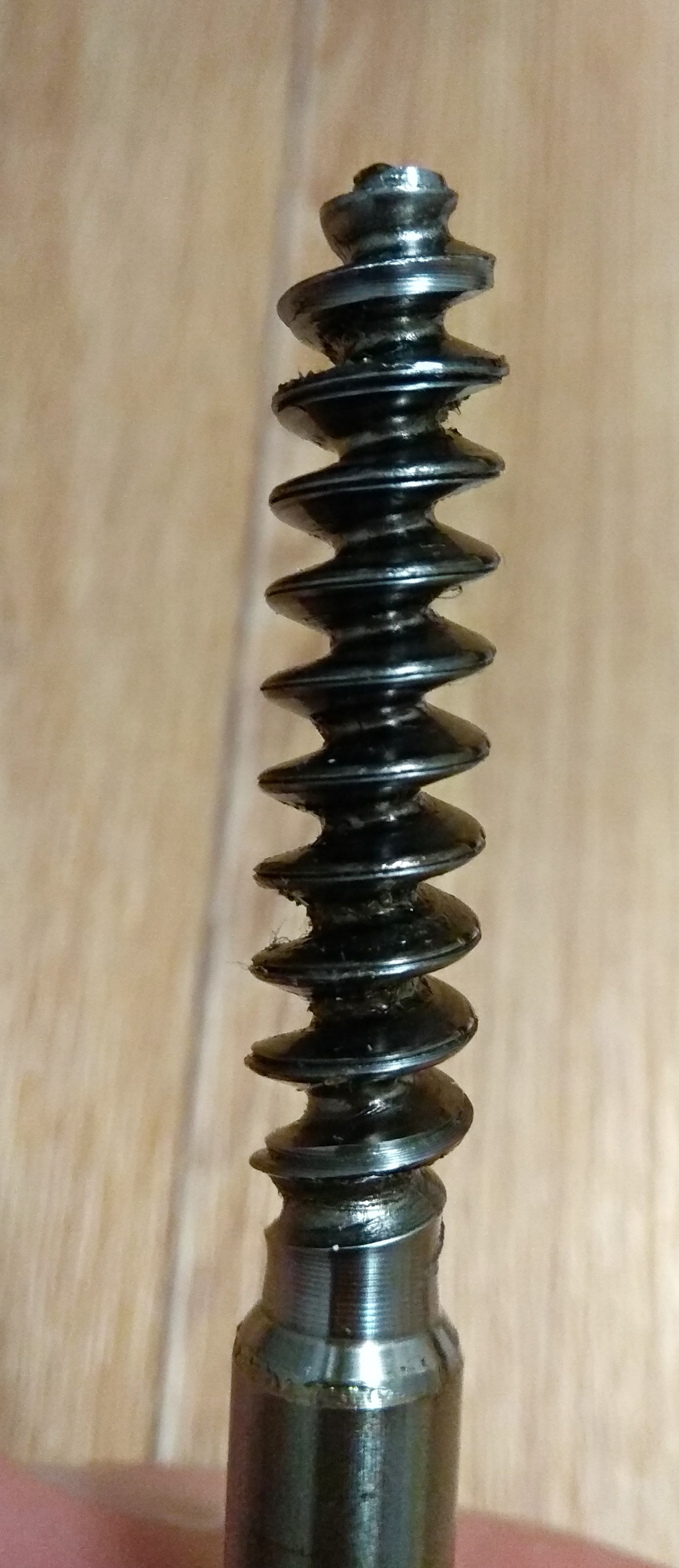

Вскрытие пациента выявило следующую картину: червяк мотора загрыз часть ведомой шестерни.
Фото самого виновника торжества.
