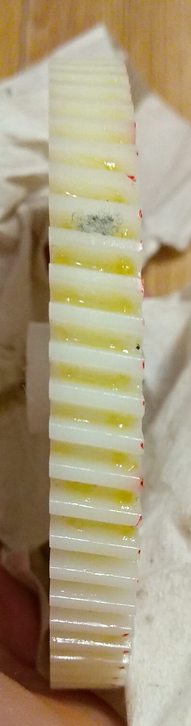

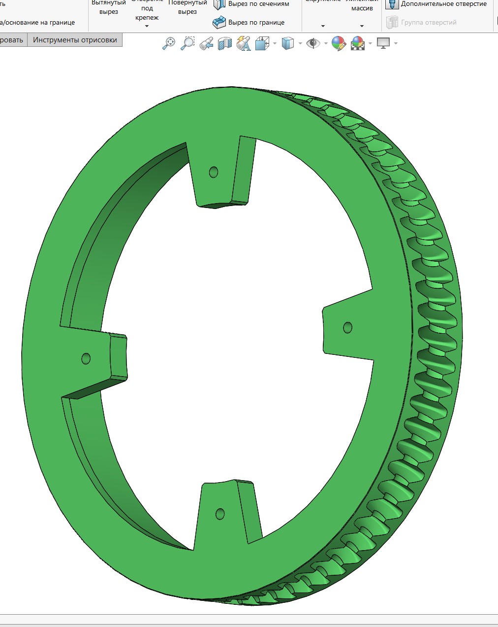

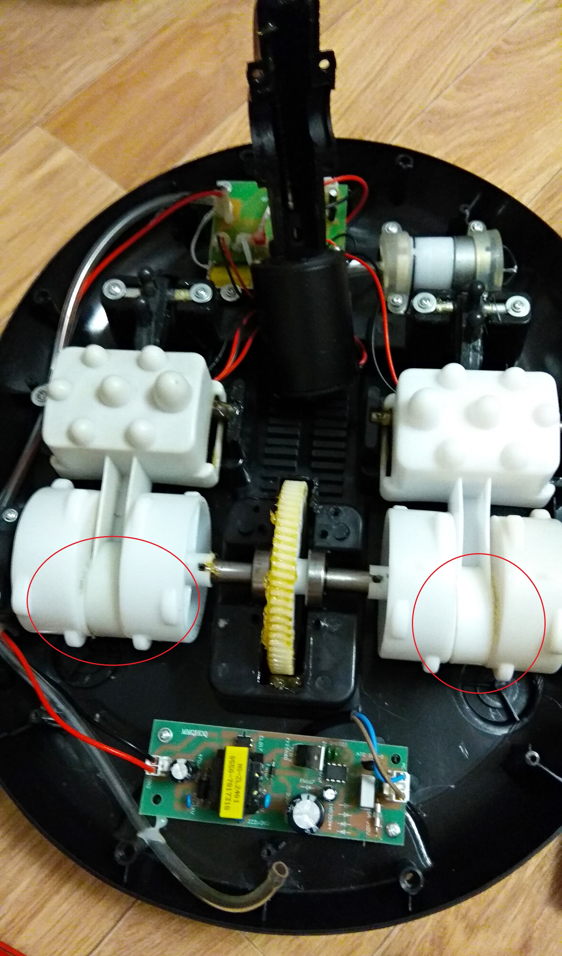

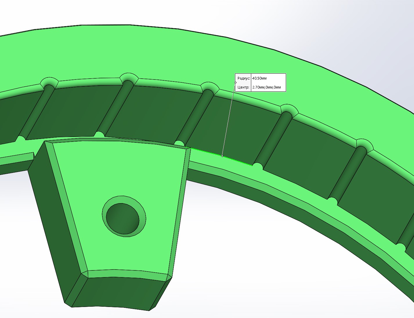

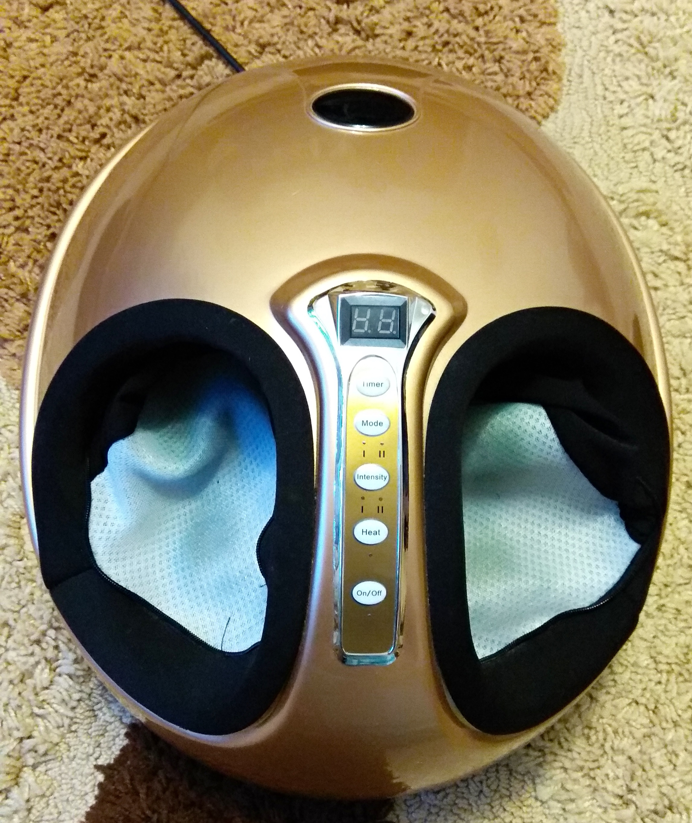

Модель червячной шестерни для массажёра для ног.
В архиве два варианта, полная модель с проставочными шайбами и только зубчатое колесо с ушками.
В архиве исходники модели, STL файлы, настройки печати и фото.
Полную версию шестерни сделал "шайбой", делать её с рёбрами смысла не вижу, поддержки будут, проще с заполнением поиграть.

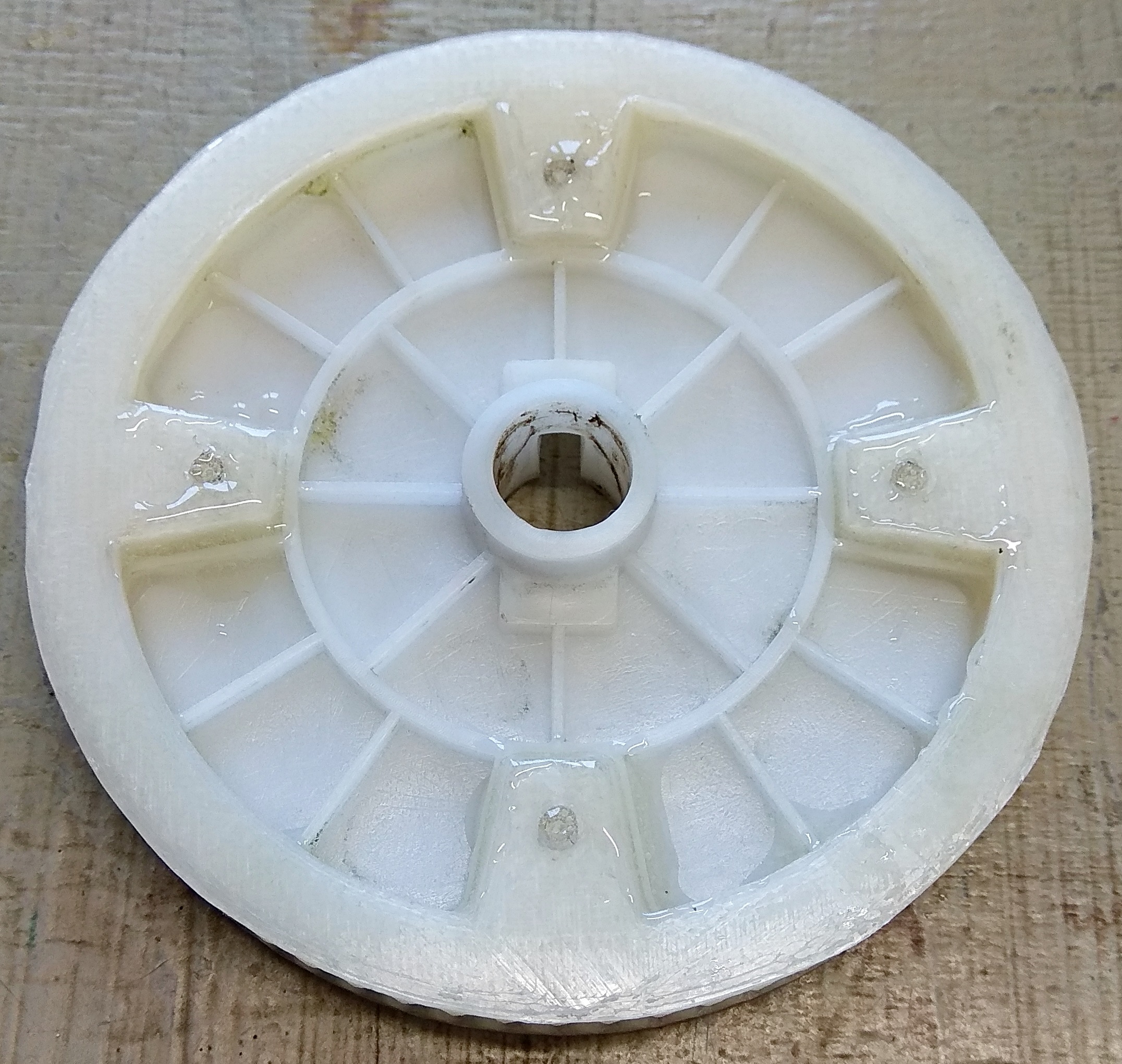

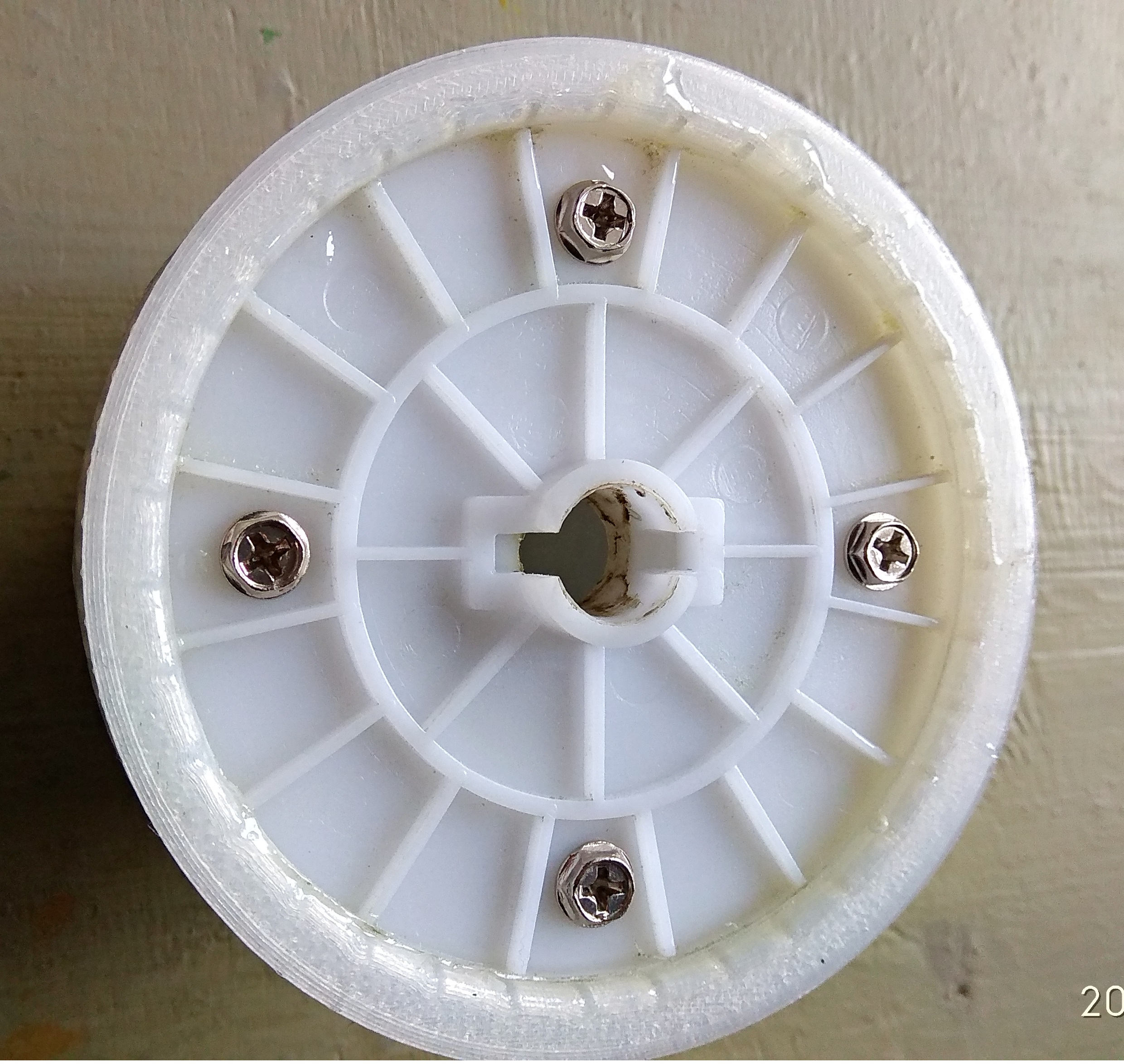

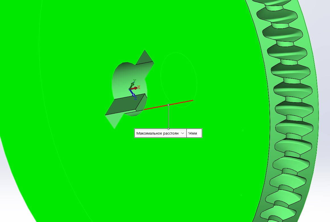

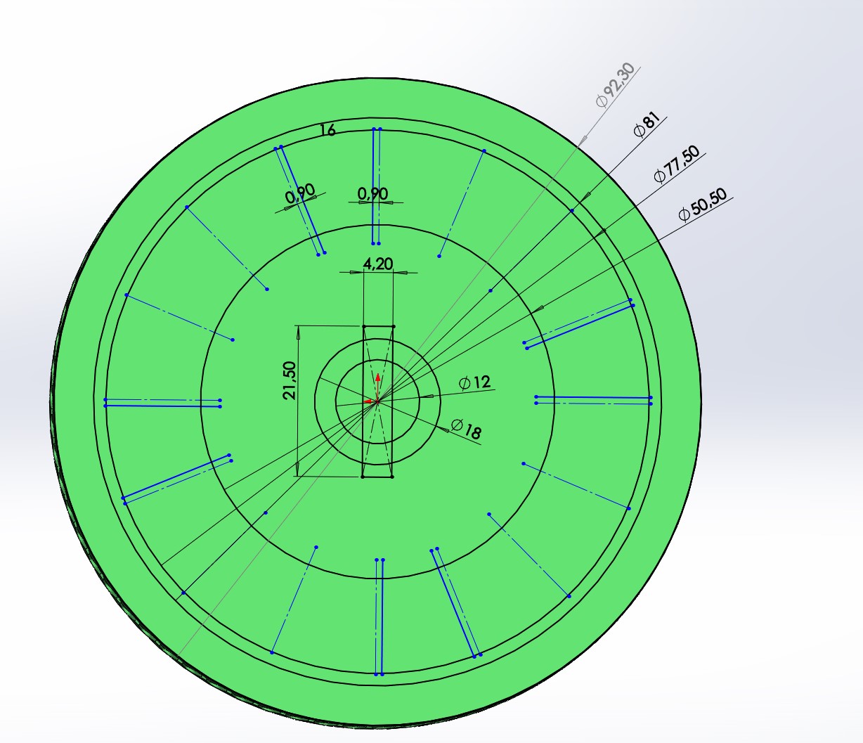

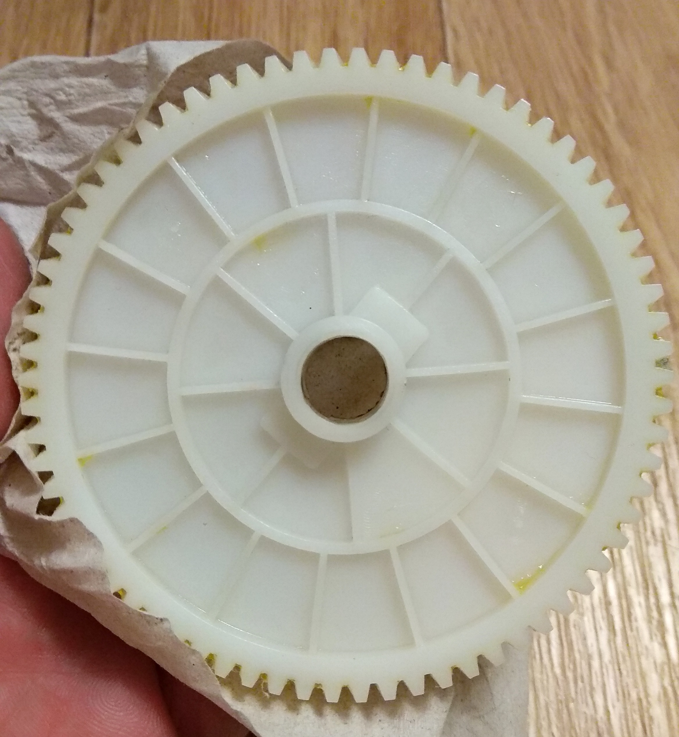

В архиве исходники модели, STL файлы, профиль печати для Cura 4.5.0, настройки печати и много фото.
Полную версию шестерни сделал "шайбой", делать её с рёбрами смысла не вижу, поддержки будут, проще с заполнением поиграть. По ширине она немного уже получилась, нарисовал шайбы, ставятся с двух сторон. Если нужно, могу дорисовать рёбра как в оригинальной шестерне, или ещё чего по необходимости.

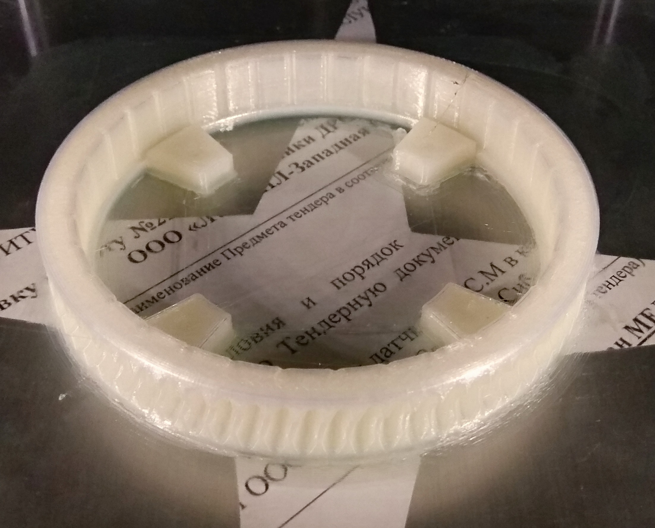

Первую тестовую шестерню напечатал из PETG в один периметр, для примерки посадки и зубьев шестерни.

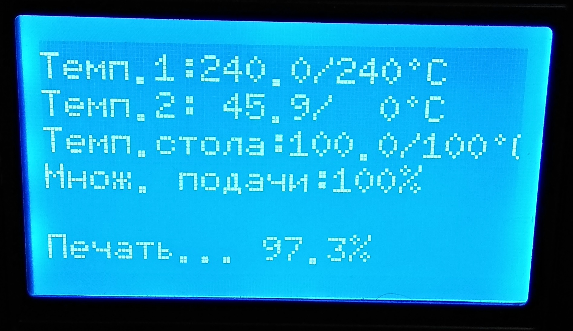

Настройки печати:
Пластик BFNylon от bestfilament
Масштаб 101.5% по Х и У, по Z 100%/
Сопло 0.4
Слой 0.2
Температура 240°
Скорость 20мм/с
Стол 100°
В камере температура поднялась до 45°
Кайма 7+++
Клей каляка маляка намазал на горячий стол (100°) в один слой.
