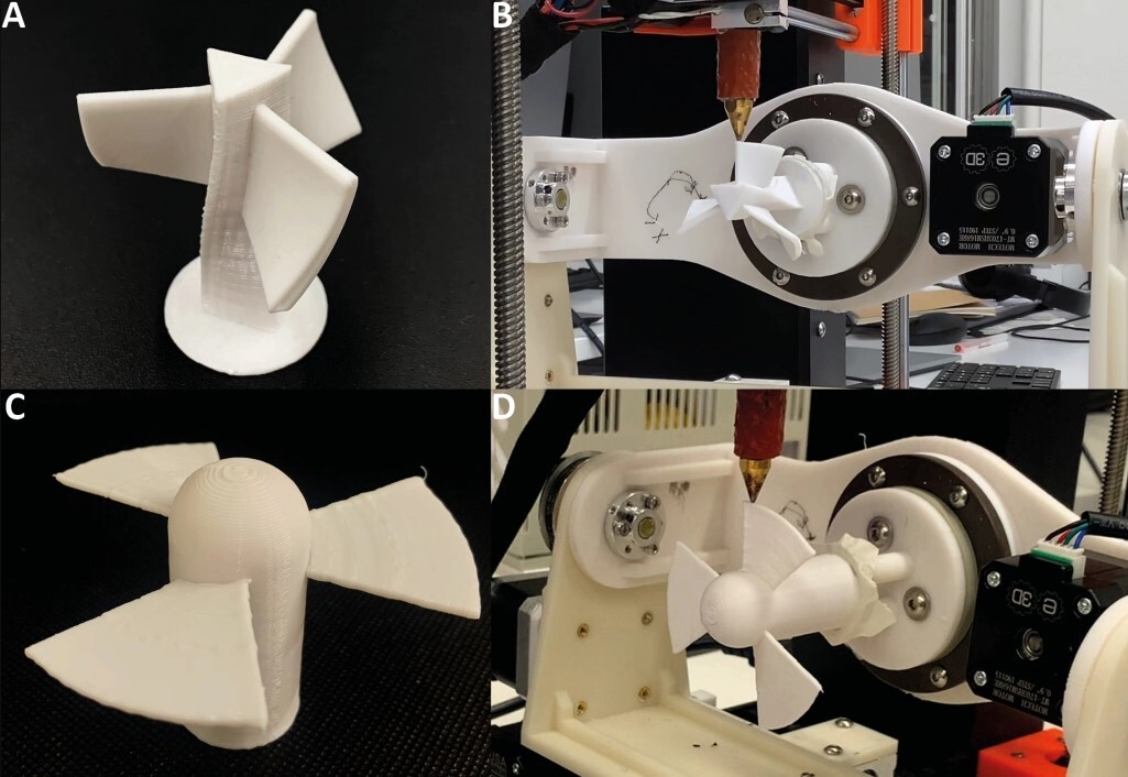

Фредди Хонг , Стив Ходжес , Коннор Мьянт , Дэвид Бойл на базе всем известного Prusa i3 MK3s собрали 5 осевой 3д принтер. Свою работу авторы хотят представить на конференции CHI 2022.
Как пишут сами создатели: "Мы хотим, чтобы 5-осевая 3D-печать привлекала больше любителей и производителей. Prusa i3 MK3s был выбран в качестве базового принтера, поскольку это, пожалуй, самое популярное/распространенное оборудование для настольных 3D-принтеров FDM с большим сообществом пользователей. Мы также ценим открытость Prusa i3, которая значительно облегчила работу.
Эта работа была вдохновлена последними исследованиями в области аддитивного производства и различными другими творческими методами 3D-печати, показанными в личных изготовлениях. Этот проект показывает, как популярный серийный 3D-принтер можно модернизировать до 5-осевой 3D-печати.
Чтобы сделать многоосевую 3D-печать доступной для большего числа производителей и исследователей, мы разработали дешевый и доступный способ модернизации обычного 3D-принтера до 5-осевой. Мы также разработали конформный слайсер с графическим интерфейсом, интегрированный в популярный пакет САПР. Вместе они обеспечивают доступный рабочий процесс для проектирования, моделирования и создания конформно напечатанных 3D-моделей."
На виде показана работа 5 осевого принтера.
Онлайн-репозиторий (будет опубликован 17 марта) содержит подробную информацию обо всех механических деталях и файлы 3D-печати, необходимые для сборки оборудования. Репозиторий также будет содержать разрабатываемые версии конформного слайсера. (Это принесло бы большую пользу от большего количества вкладов пользователей!)
