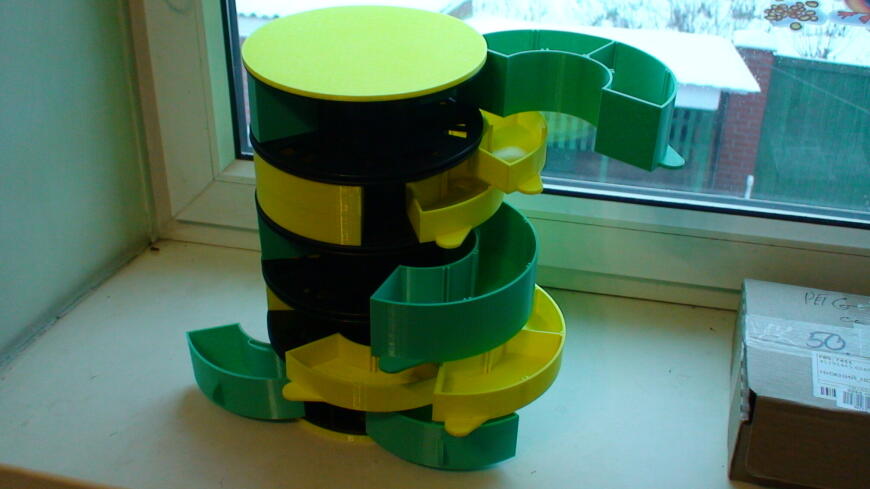

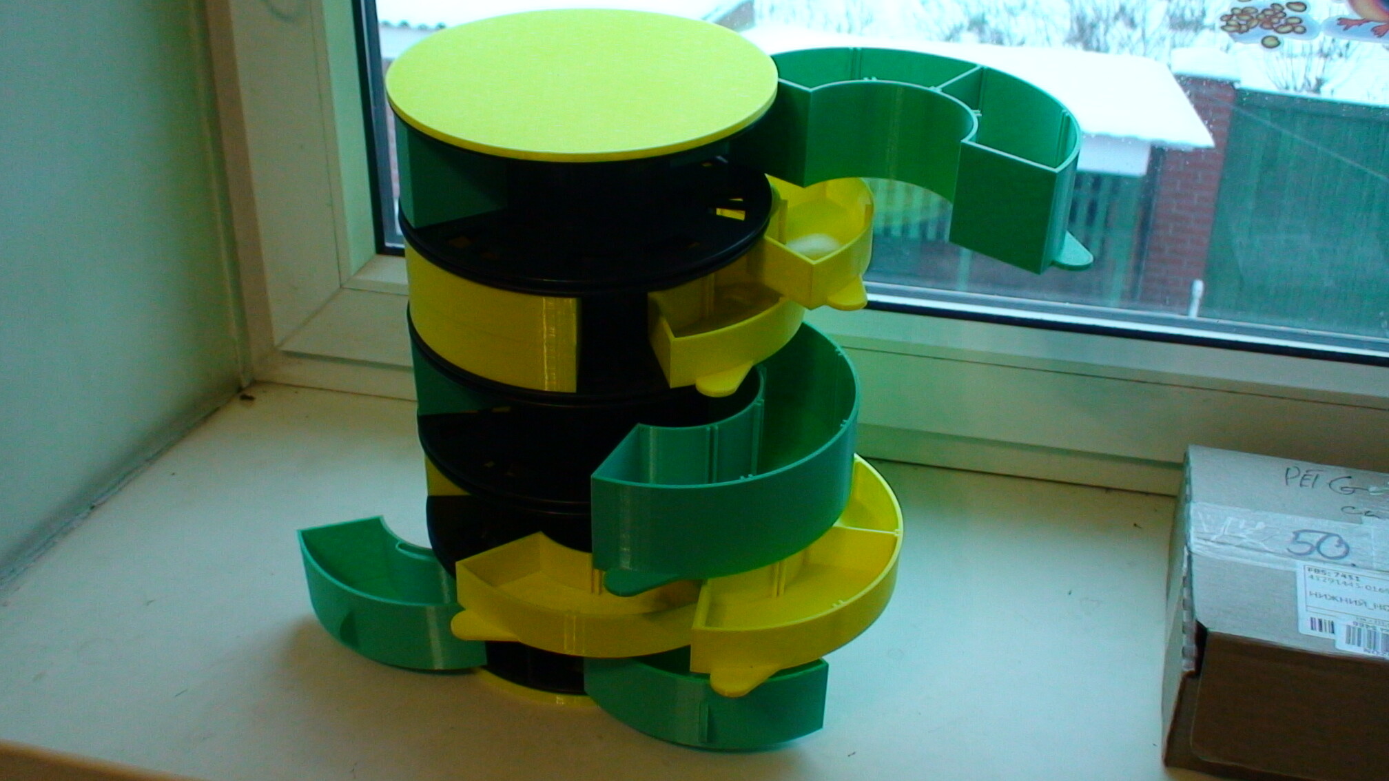

Органайзер из катушек российских производителей.
У всех кто регулярно печатает на 3 Д принтере остаётся куча пустых катушек. Вот и у меня их накопилось. Идею взял из статьи уважаемого Slaventii911 ,на этом форуме. Переработал под размер катушек российских производителей пластика и немного разнообразил ящички для органайзера. Получился органайзер состоящий минимум из двух катушек и максимум до прочности втулок соединяющих катушки. Я для себя решил , что органайзер из пяти катушек достаточно , но можно собрать и более внушительных размеров органайзер катушек . Для сборки органайзера Вам не понадобится покупать шпильки , всё печатаем на принтере. От Вас потребуется только просверлить отверстия диаметром 5 мм в катушке под шплинты и иметь паяльник или раскалённую плоскую отвёртку для запайки шплинтов в выдвижных ящичках. Шплинты поворотных ящичков держатся хорошо и без запайки. Для крепления корпуса выдвижных ящичков потребуется ещё 4 самореза длинной 10 мм. В органайзере предусмотрены три вида ящичков. Ящичек большие и малые , а так же выдвижные ящички.Для выдвижных ящичков нужно распечатать ещё и корпус . В больших и малых ящичках предусмотрена установка перегородок , которые делят ящик на 2 или 3 отделения. В собранном виде каждая катушка может вращаться вокруг своей оси. Это удобно когда органайзер состоит из большого количества катушек и крутить его чтоб открыть ящик находящийся с другой стороны , просто не удобно. Или органайзер стоит на полке с ограниченной возможностью вращать его.Все ящички разрабатывались под один размер российских катушек 200х90х64 мм. Но в последние время стали попадаться катушки с шириной 66 мм. Под них тоже сделаю и выложу ящички , но без выдвижных. Файлы stl ищите в 3Д моделях - органайзеры.
