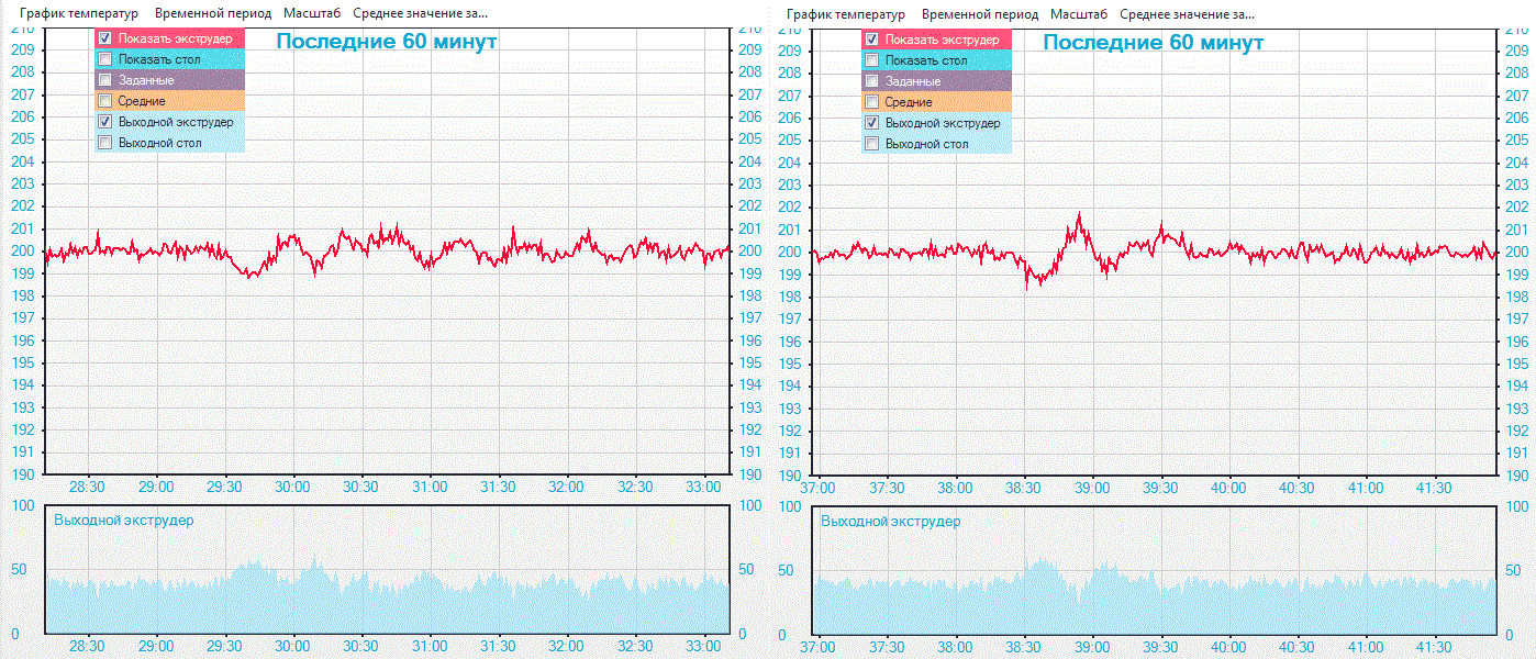

Чтобы проверить, буду приводить скриншоты графиков температуры из программы RepetierHost.
Картинка слева - до переделки, справа - после.
Сперва, хотелось бы увидеть, есть ли вообще какие либо изменения. Поэтому PID калибровать не буду.
Впрессовка медных стержней в алюминиевый кубик V5. Будет ли лучше?Ага, температура не может стабилизироваться. Понятно.
Калибрую PID (M303 E0 C8 S230)
Смотрим графики:
Впрессовка медных стержней в алюминиевый кубик V5. Будет ли лучше?Хм, почти как и было, но по нижнему графику четко видно, что температура быстрей стабилизируется, 5 волн против 3.
Ладно, Одновременно с этим я измерял время затраченное на достижение отметки 200 градусов:
01:22:11 мин против 01:16:85 мин. Работают "наностержни"? - определённо да.

Ну вот, влияние есть, но както не сильно убедительно выглядит первый график.

Впрессовка медных стержней в алюминиевый кубик V5. Будет ли лучше?Как говорится: Вот оно что, Михалыч! А я то думал...
