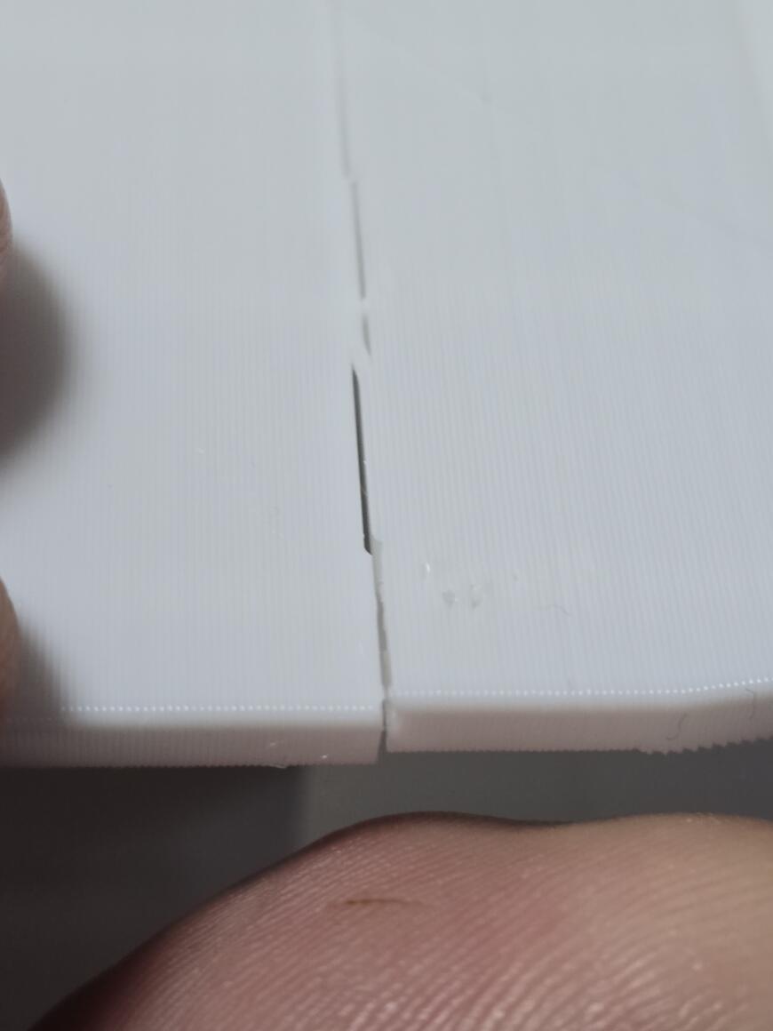

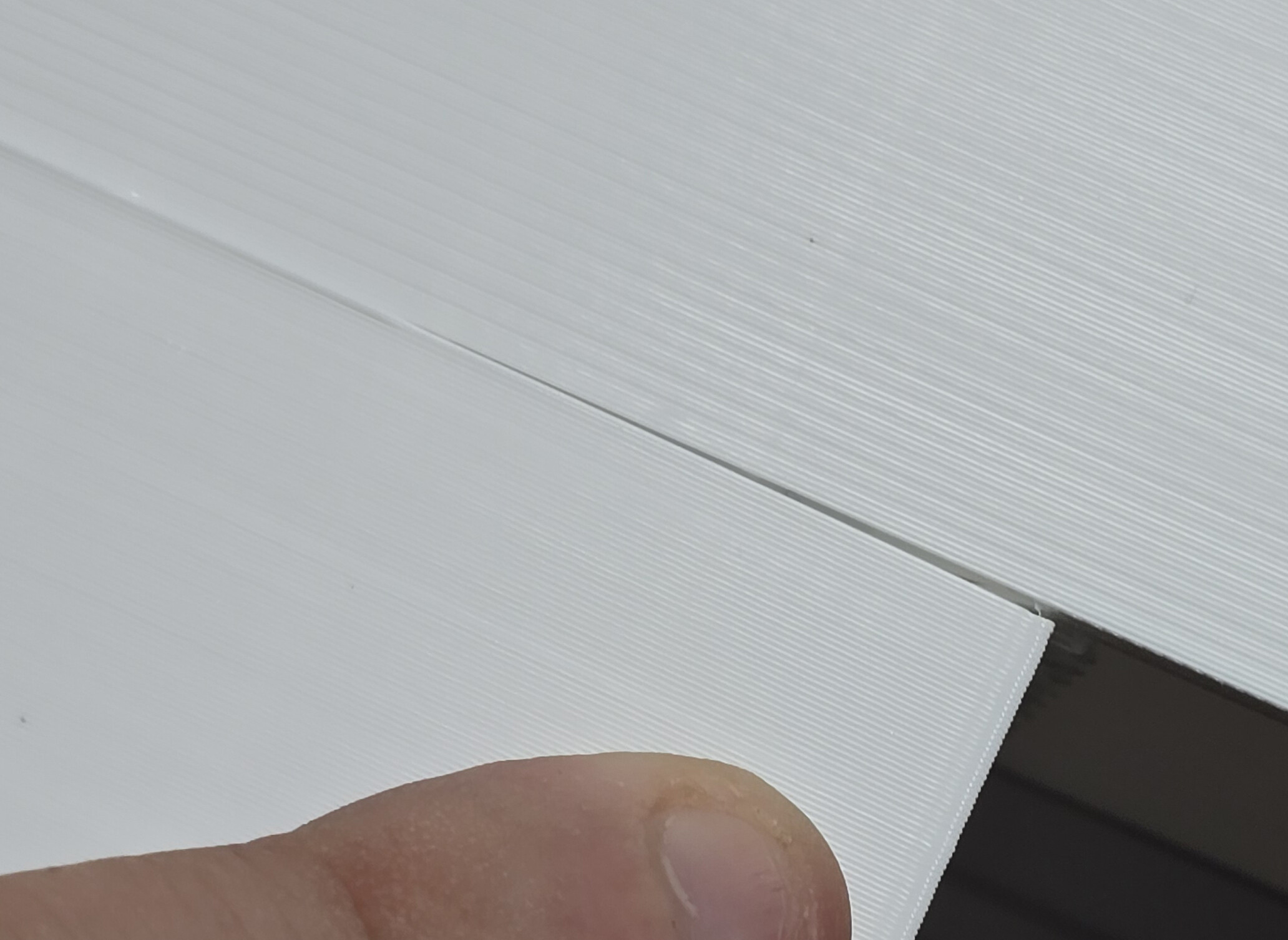

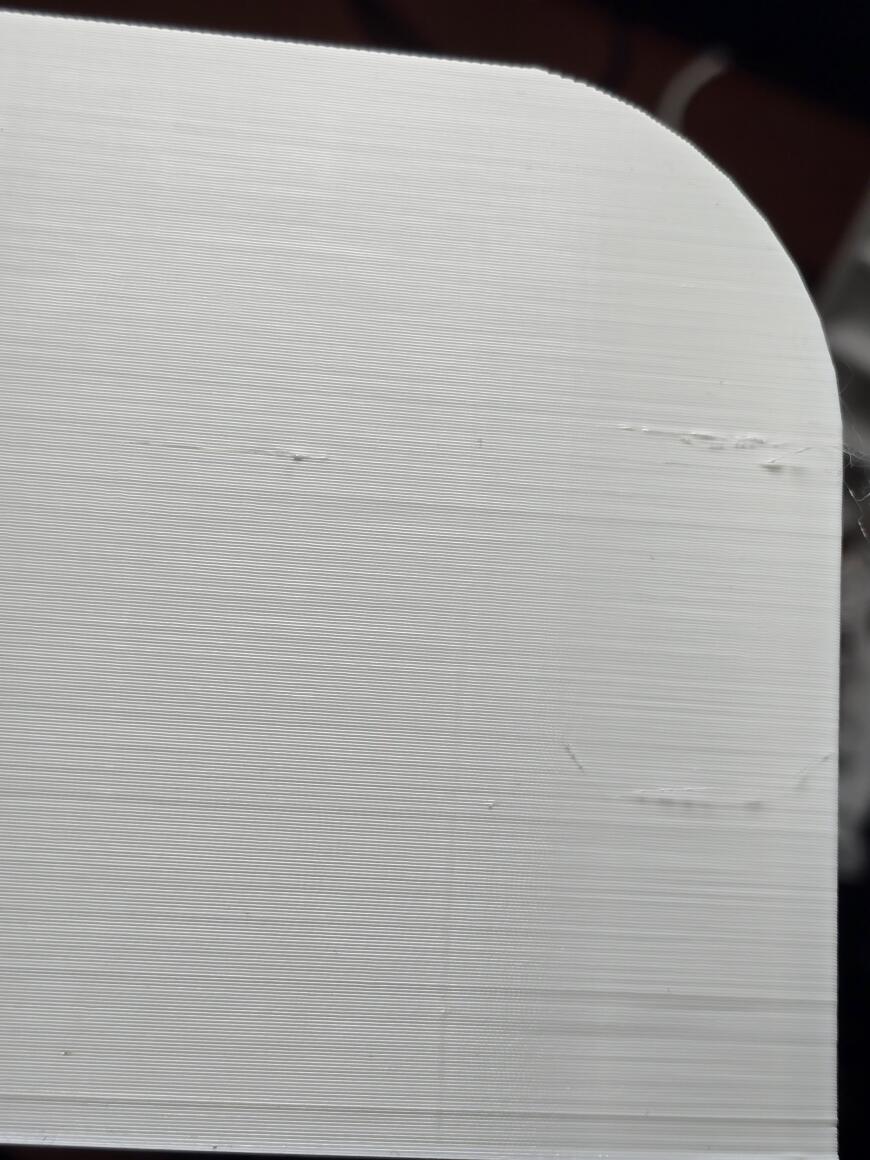

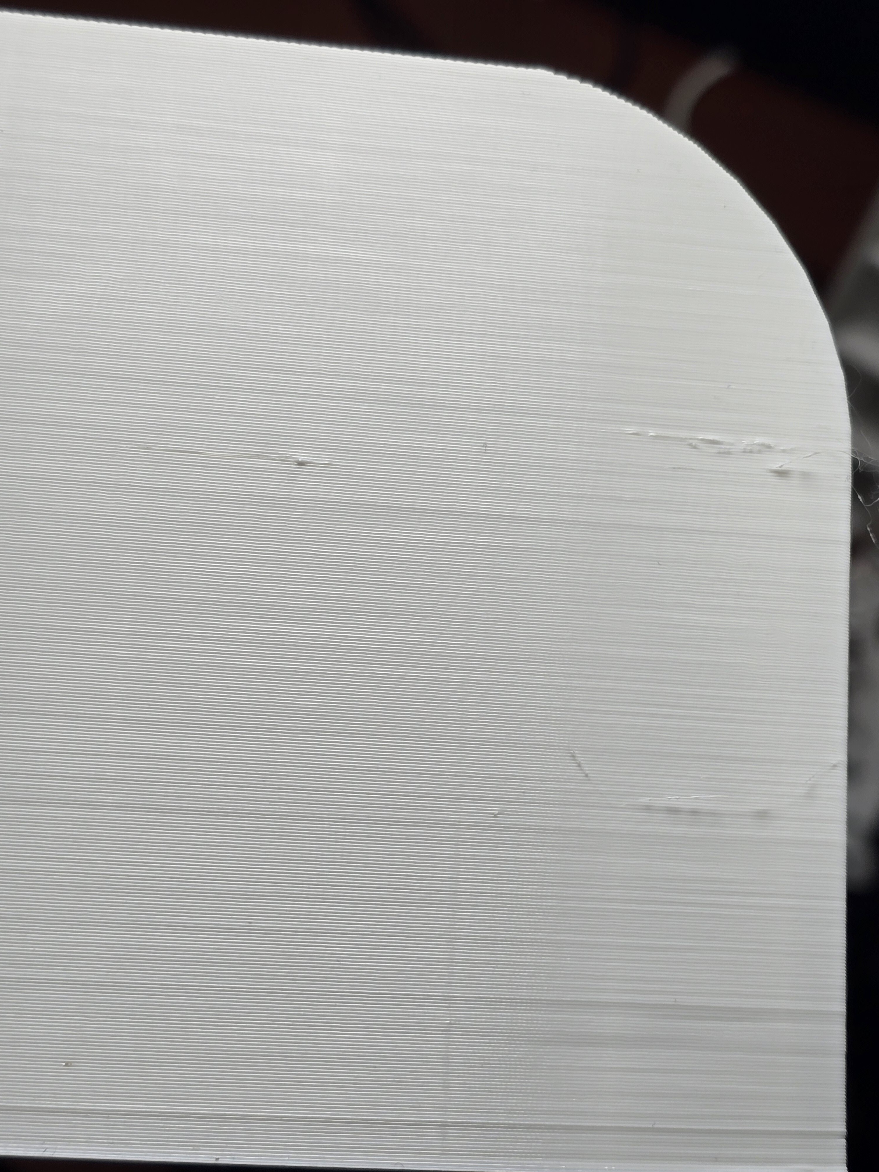

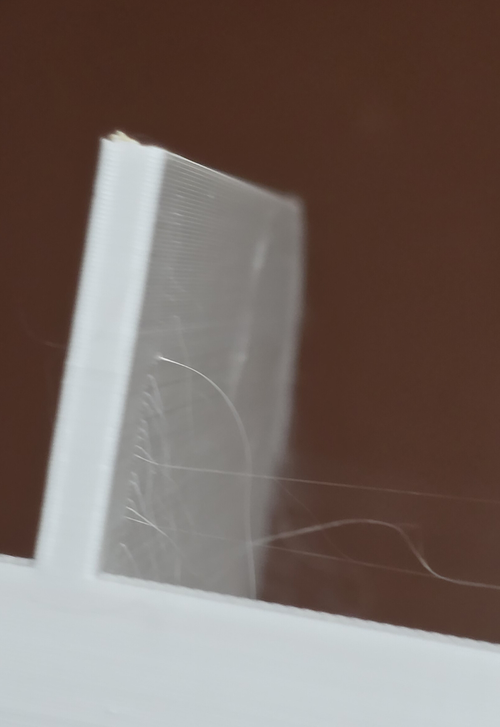

Добрый день, хочу просить помощи у знатоков.
Печатал до этого пластиком PLA проблем не было. Установил пластик PETG и начались проблемы, а именно: пластик стал не спекаться, расслаиваться, модель очень хрупкая, от легкого прикосновения ломается, а так же волосы Изначально печатал при температуре 250°С, позже повысил до 260°С и последний температуру ставил 265°С. При увеличении температуры печатает заметное лучше, ну все равно печатает слои сбольшой усадкой. Катушки стояли в системе CMS и показывает влажность катушек 28%. Диаметр сопла 0,4 мм. Высота слоя 0, 2 мм. Температура стола 70°С.
