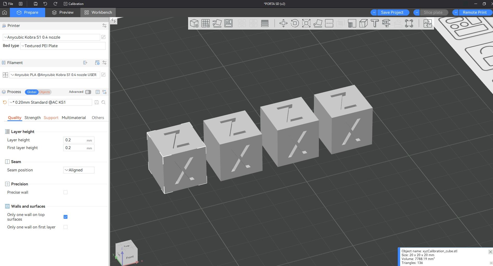

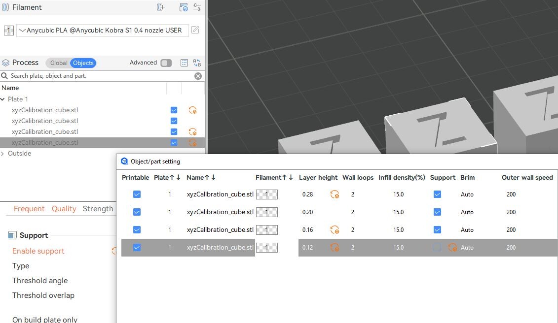

 Юзабилити - на высоте. После овладеванием 10ка разных слайсеров (Picaso, Kisslicer, Symplify 3D, Tiertime, Cura, Prusa, Slic3r и прочие) - все просто и понятно. За это - 5 с плюсом. Ненужные настройки спрятаны, нужные на виду, четко прослеживается иерархия - принтер-стол-пластик-режим. Это все, что нужно. Предустановленные есть режимы (неплохие), свои если надо - сохраняем. На предустановленных печатал много - вполне сойдут.
Плюсик к пятерочке отдельно за выбор настроек печати отдельно к каждой модели на столе:
Anycubic Kobra S1 - практический обзор
Вот честно от всего сердца - за тот десяток лет, который я занимаюсь 3Д печатью - наконец то слайсеры стали похожи на нечно удобоваримое и понятное. Хотя когда то и Kisslicer знал на "пятерку".

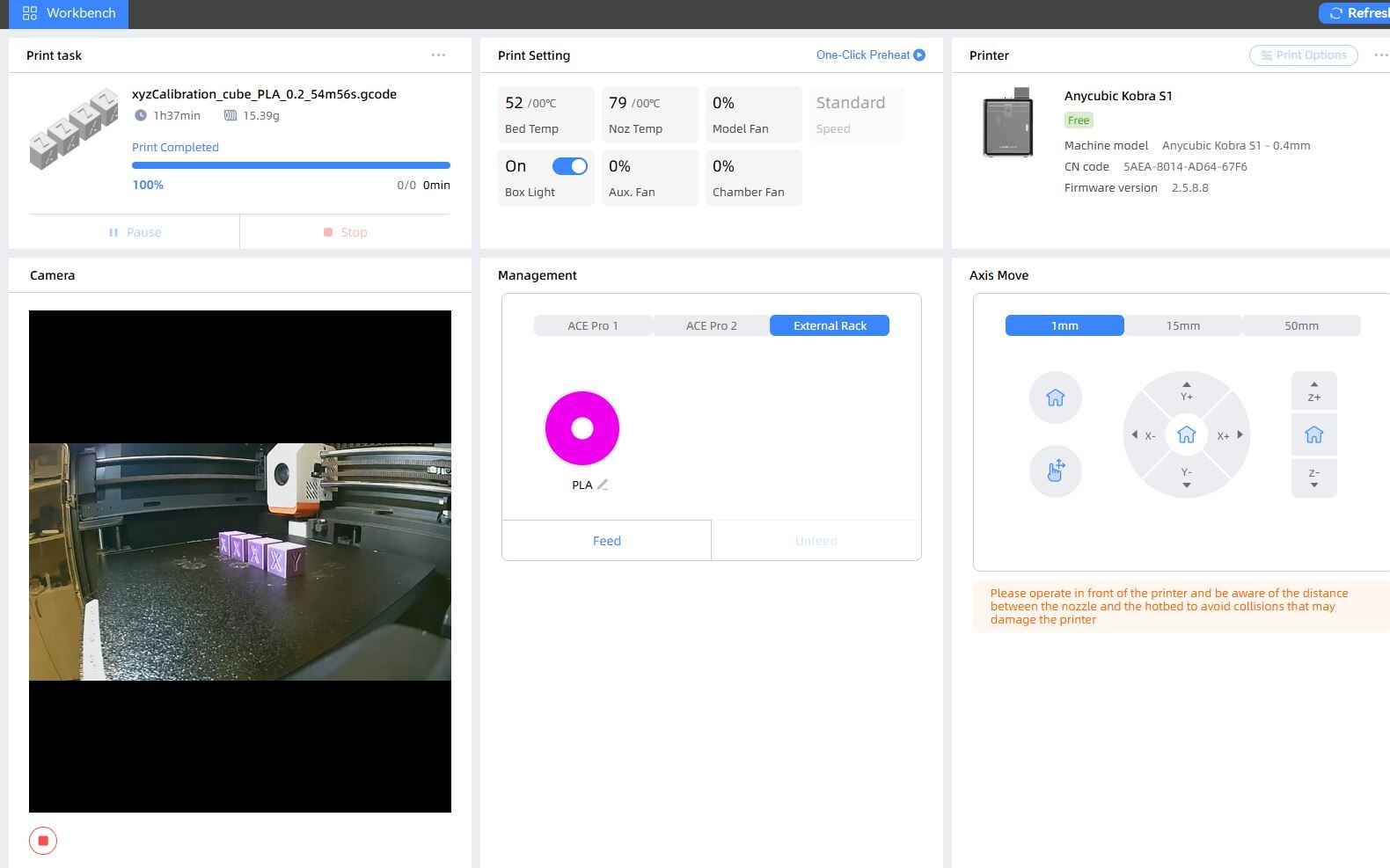

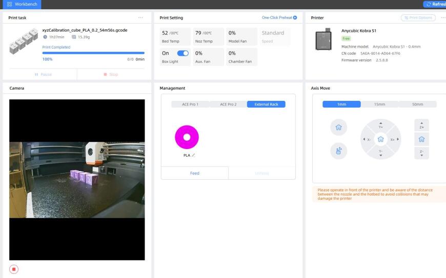

Подключение принтера к программе: зачем нам бегать с флешкой, если у принтера есть WiFi? Фотополимерные принтеры от Elegoo совсем отучили от флешек, только remote. Начинаю подключать сканированием сети - не подключается, не видит. Connect by IP - тоже не работает. Зато работает подключение по CN CODE. Вбиваем длинный код принтера - магия, тут же подключается. Все работает, можно камеру включить и посмотреть.
Нажимаем на кнопку, отправляем на принтер, он печатает. Магия! Вот в этот момент чувствуешь себя Богом 3Д печати. Удобно, современно... ну и так далее.

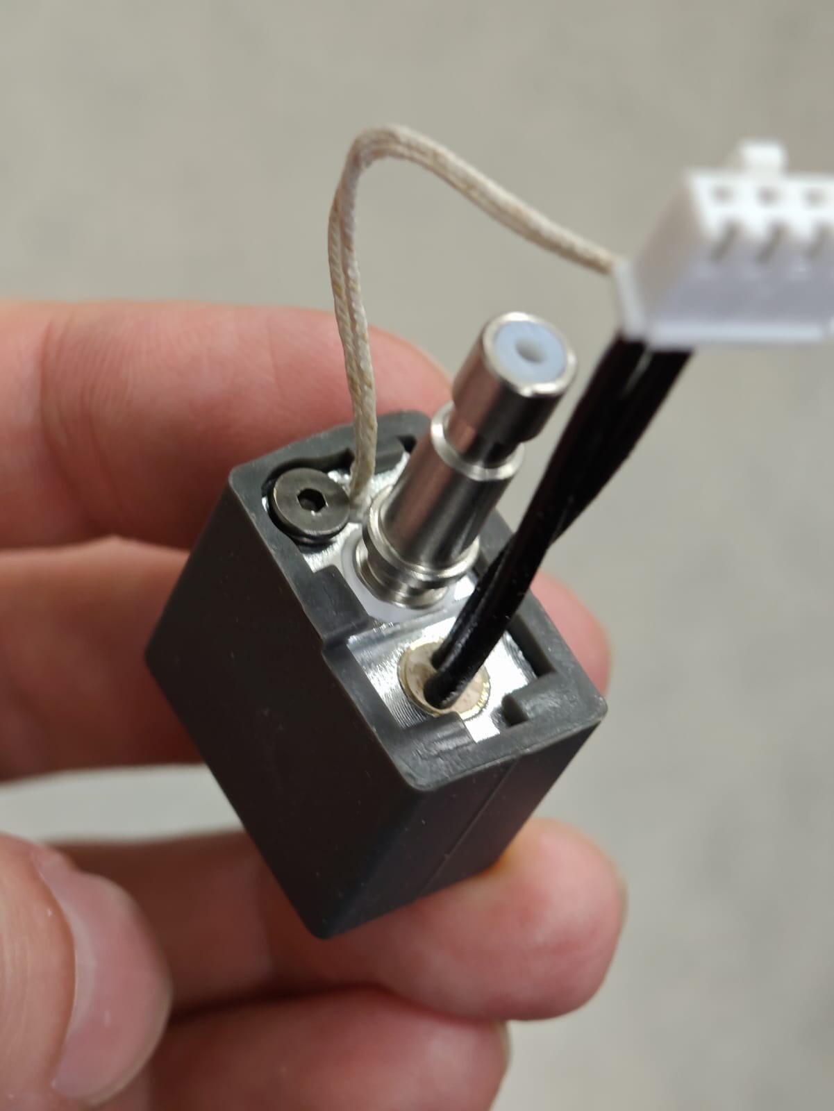

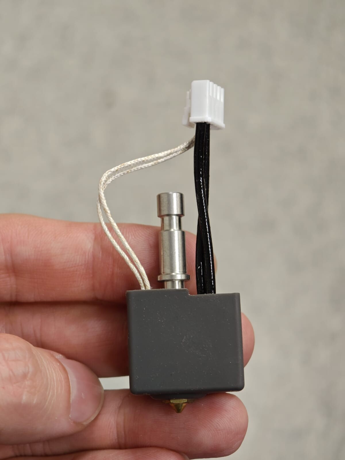

Хотэнды у принтера свои, меняют в сборе.
Меняются они несложно. Не то чтобы просто и удобно, нет. Несложно.
Сначала снимаем переднюю крышку экструдера - она на защелках, сжимаем по бокам сверху, снизу. Осторожно, там тонкий провод к кулеру. Сам хотенд отсоединяется поворотом рычажка, разъем его отсоединять не очень удобно.
Выбор хотэндов есть, с разными соплами, в том числе закаленными. Оригинальные хотэнды отличаются заливкой термобарьера и сопла герметиком. Неоригинальные нужно протягивать после нагрева до 200 градусов и могут быть проблемы при калибровке PID.

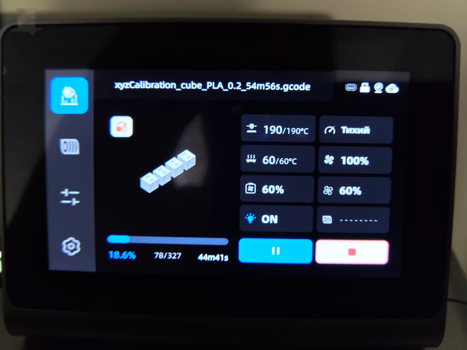

С самим принтером работать очень приятно, дисплей чувствительный, яркий.

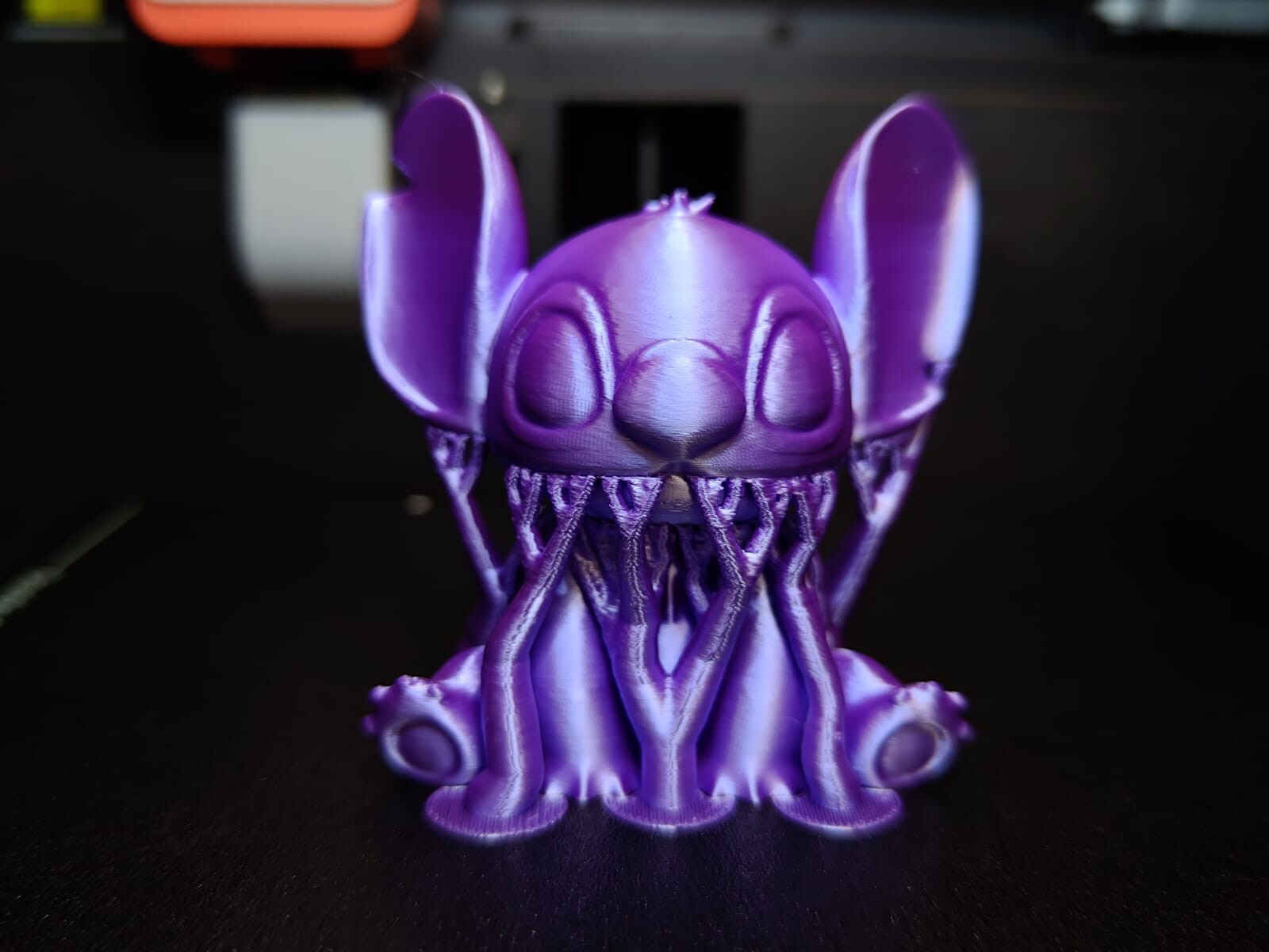

Качество печати вполне устроило. Учитывая, что к каждому пластику нужно подбирать свои настройки по температуре, потоку и скорости печати, печать на дефолтных - вполне приемлема.

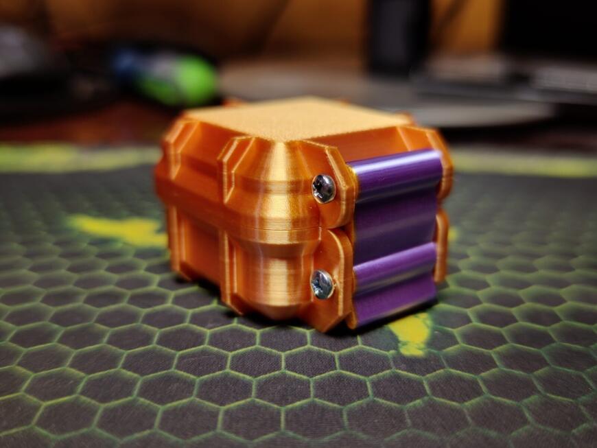

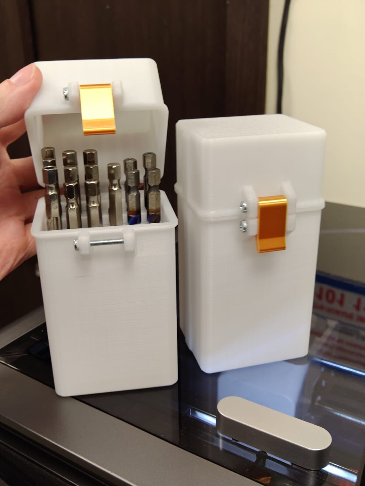

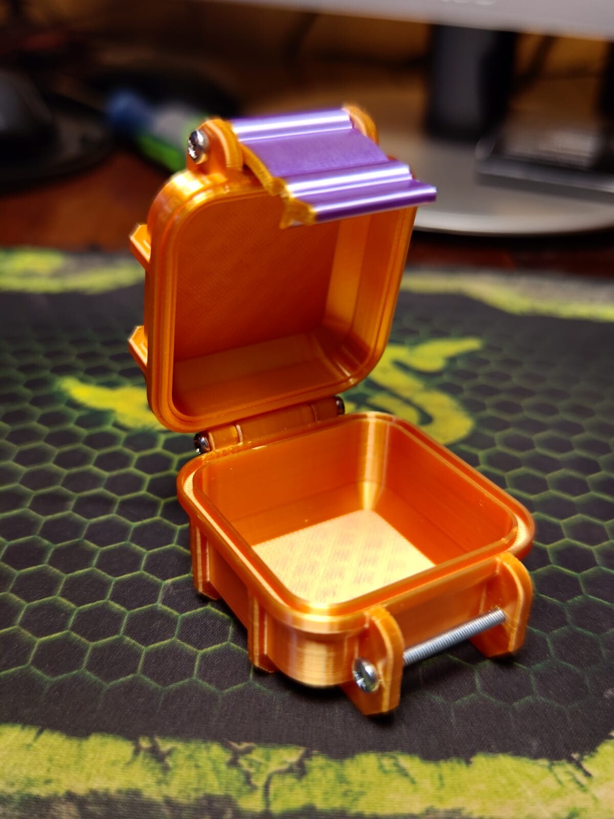

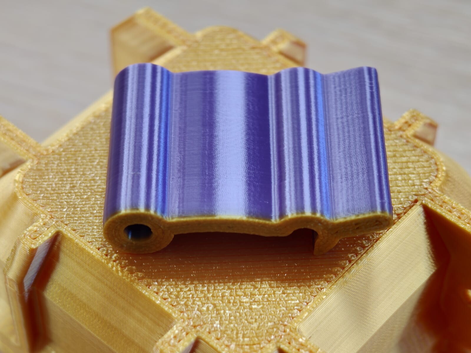

Например, мини коробочка из шелкового ПЛА от U3Print:
Anycubic Kobra S1 - практический обзорAnycubic Kobra S1 - практический обзор
Специально выкладываю побольше фото, чтобы было видно качество печати.
Поверхность реально шелковая, при определенном угле наклона может всплыть микрорисунок резонанса. Настройки стандартные, слой 120 мкм, режим печати "тихий".

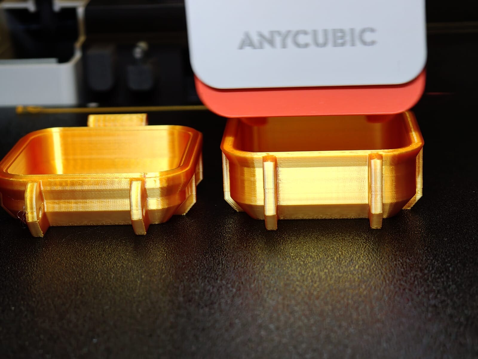

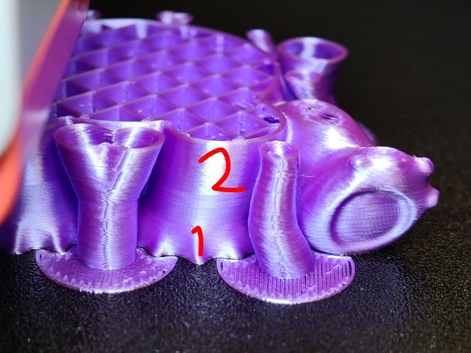

На одном из пластиков умудрился поймать матовую поверхность в режиме "стандартный" (1), при переключении на "тихий" (2) поверхность стала блестящей.
Получается, если немного снизить стандартные скорости в профилях, можно добиться отличного качества печати. Anycubic Kobra S1 конечно очень быстрый, Kobra Neo печатает в два раза дольше.

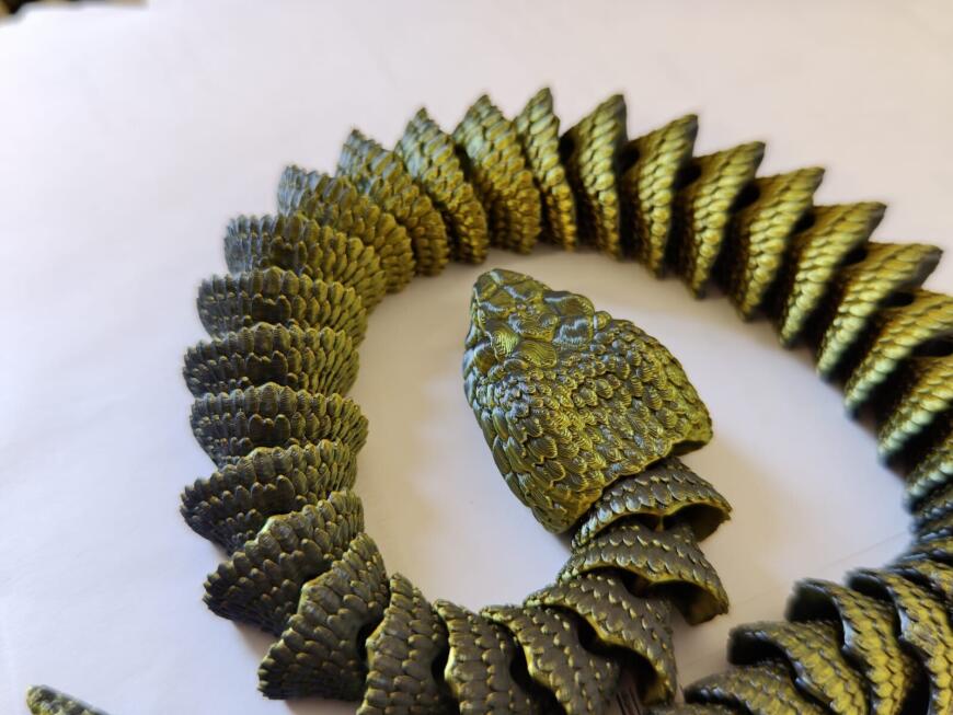

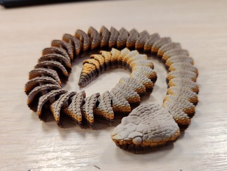

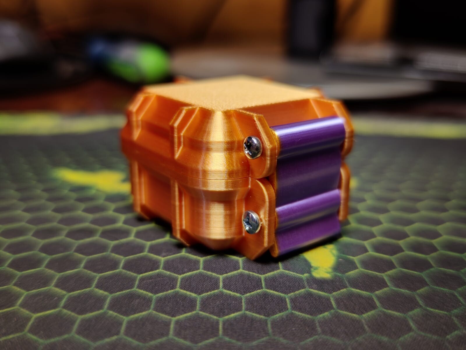

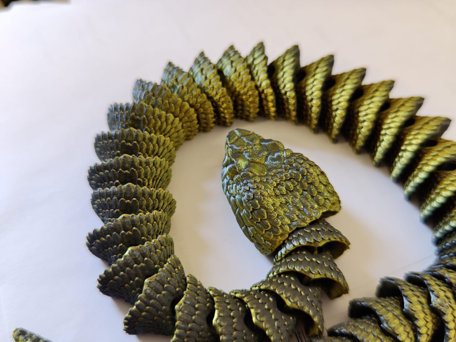

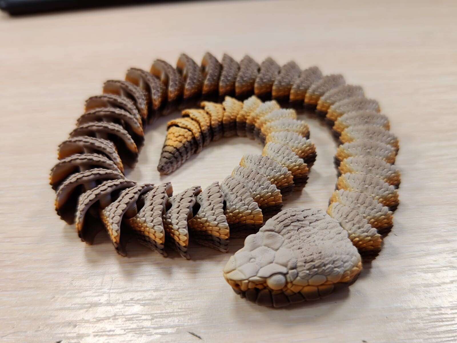

Много печатали из многоцветного пластика от Club3D:

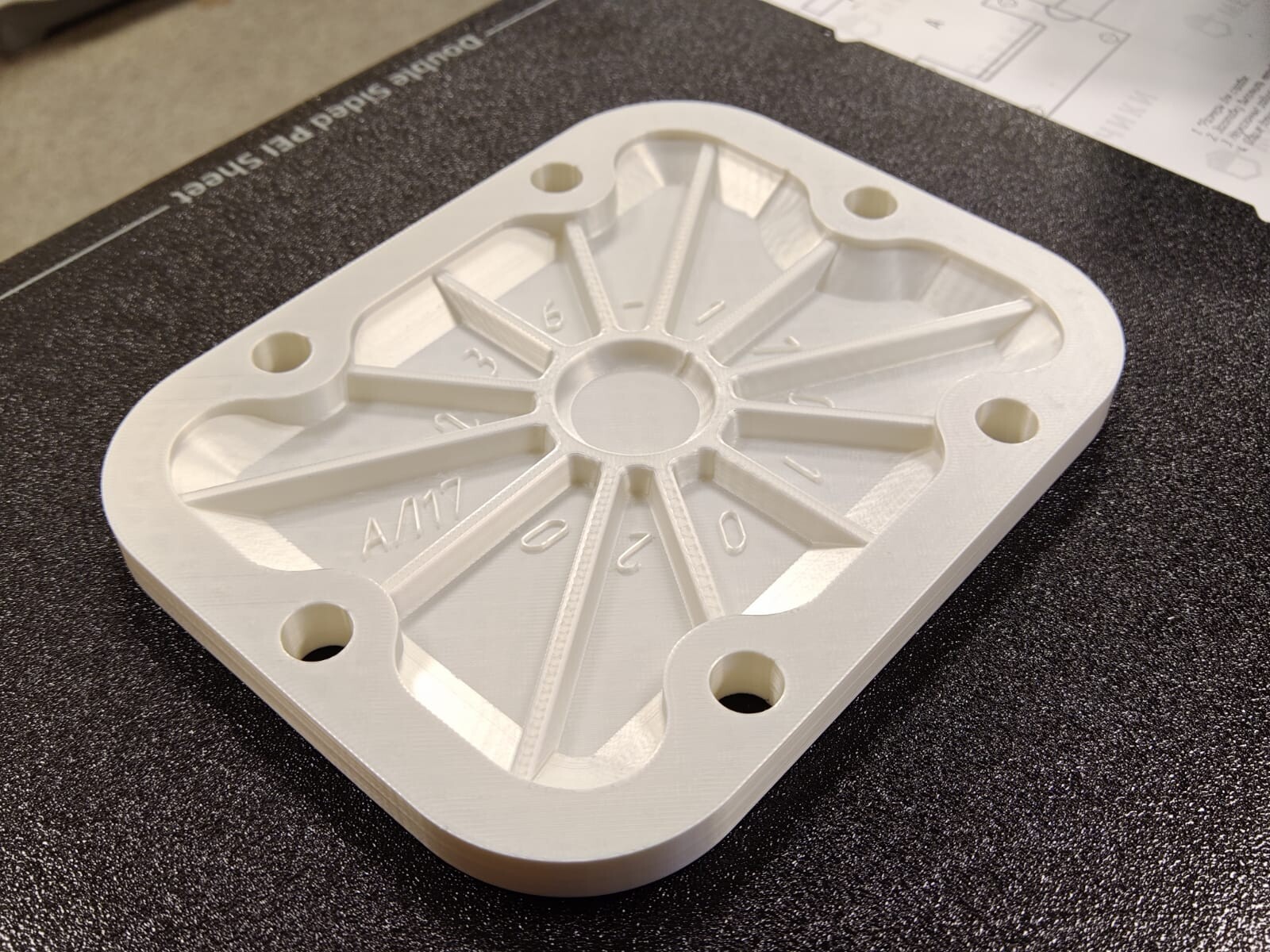

Печать из Filamentarno PLA+ - как всегда на высоте:

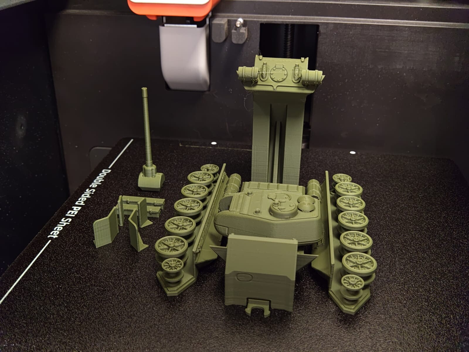

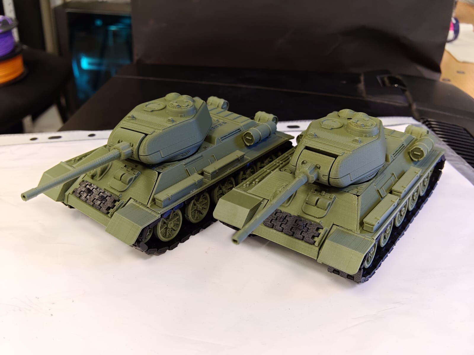

Печатает очень точно, модели собираются без проблем.

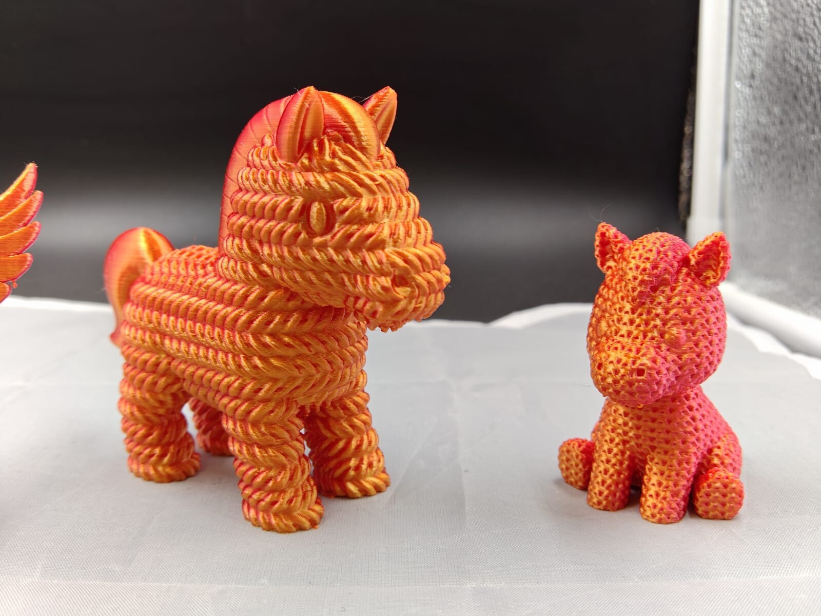

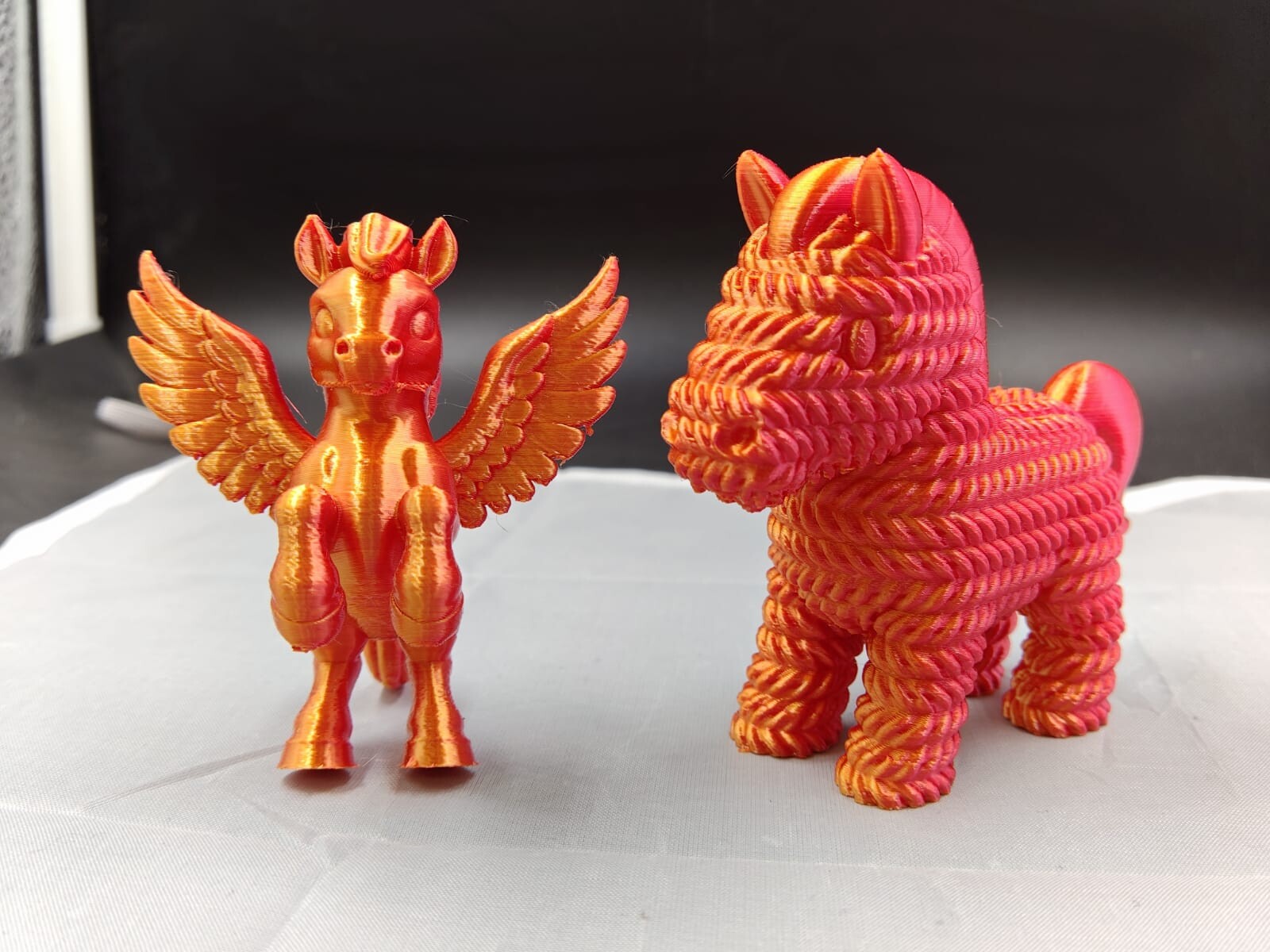

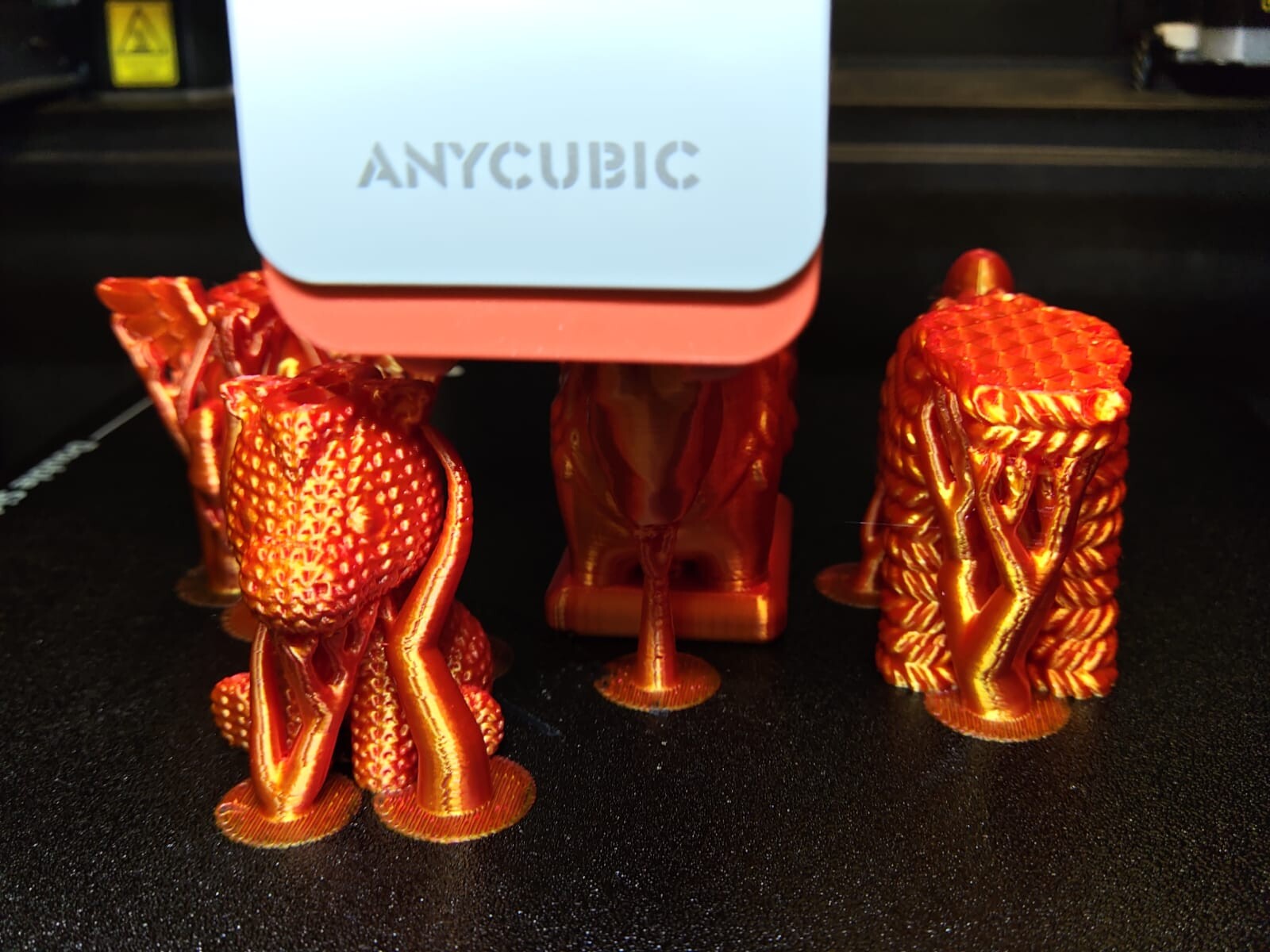

Ну и куда же без огненных лошадок 2025 (слой 160 мкм, поэтому не так красиво, как могло бы быть)?
