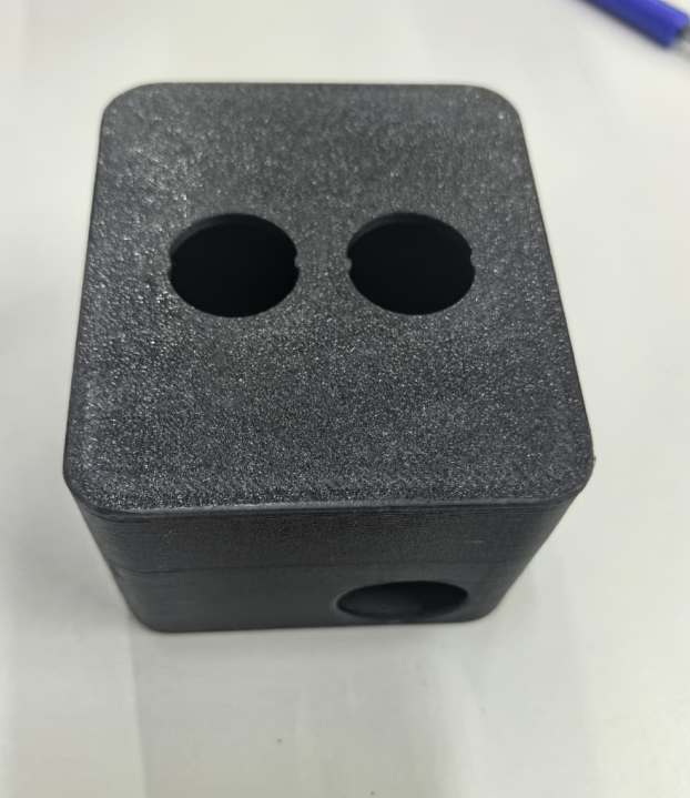

В производстве PA GF-10 черного цвета используется эксклюзивное сырье, разработанное и изготавливаемое специально для нашей компании в ПАО «КуйбышевАзот». Линейка инновационных полиамидных пластиков для 3D-печати от «3Д ПОЛИМЕР»

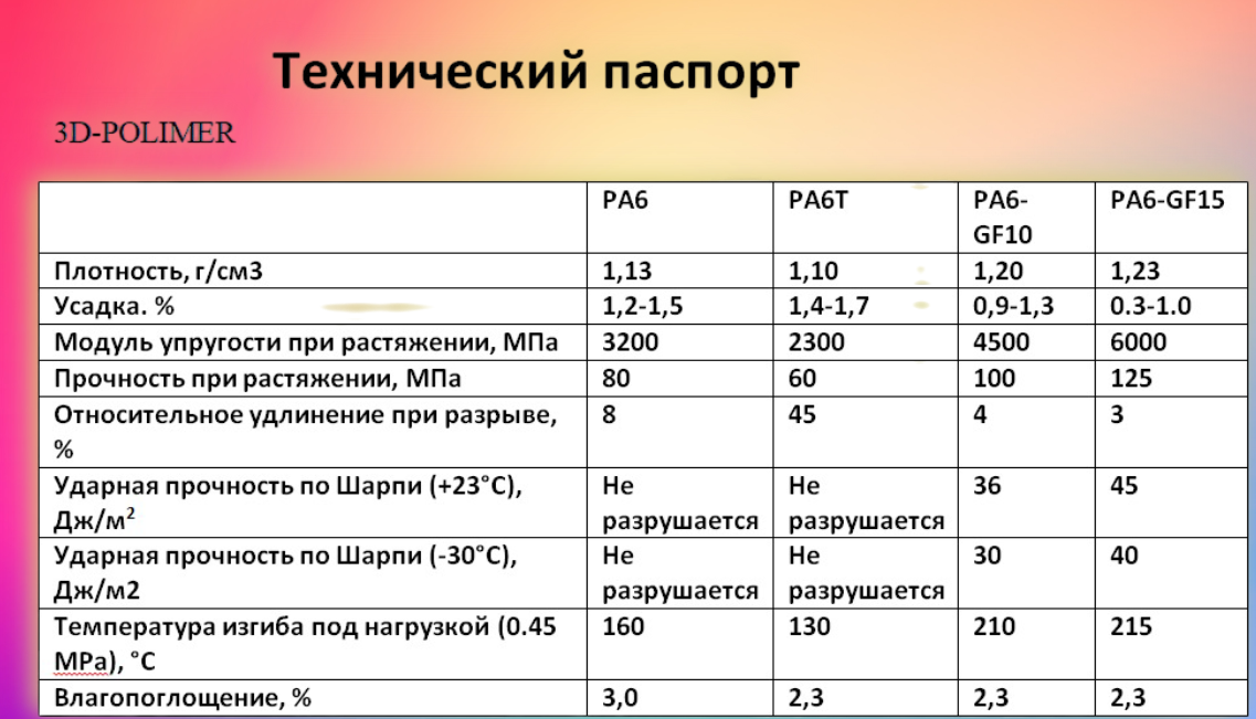

Расскажем немного об отличиях PA6 и PA6 Т. PA 6 Т — твердый, более морозостойкий вариант, выдерживающий эксплуатационные температуры от -50°С до 130°С и кратковременное нагревание до 150°С, а также отличающийся повышенной ударной вязкостью за счет специальных модификаторов.
Ударопрочные марки демонстрируют пониженную гигроскопичность, температуру экструзии и плотность.Линейка инновационных полиамидных пластиков для 3D-печати от «3Д ПОЛИМЕР»

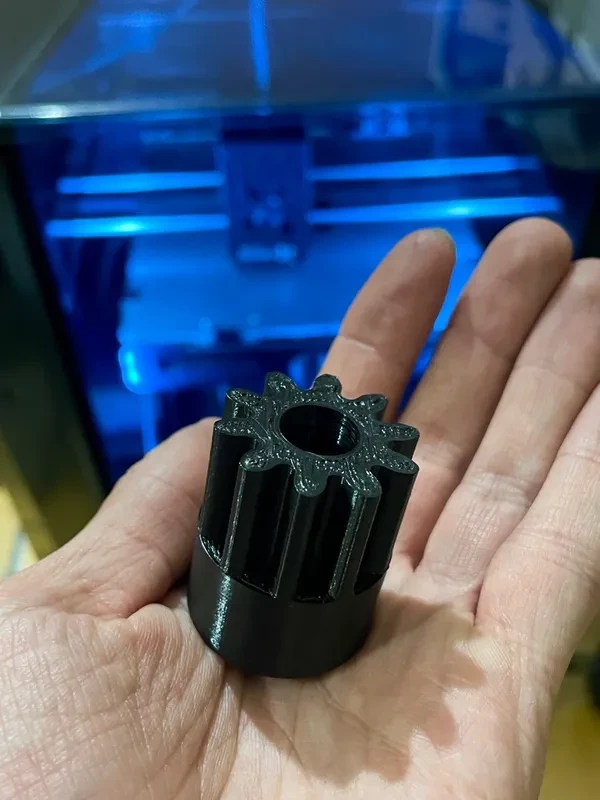

Полиамид PA6 обладает высокой износостойкостью и низким коэффициентом трения, за счет чего подходит для производства подшипников и элементов движущихся узлов. Полиамид-6 устойчив к горюче-смазочным материалам и органическим растворителям.

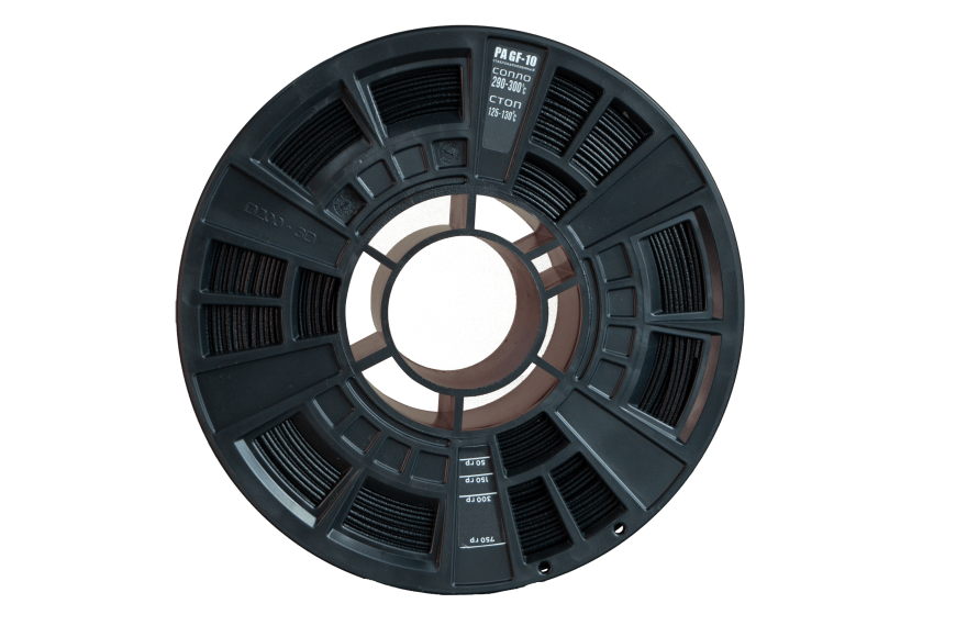

Рекомендуемые параметры 3D-печати:
  • PA6: прогрев хотэнда до 280-295°С, прогрев столика до 110°С. Усадка варьируется в пределах 1,2-1,5%.
  • PA6 Т: прогрев хотэнда до 290-310°С, прогрев столика до 100-110°С. Усадка варьируется в пределах 1,4-1,7%.
  • PA GF-10: прогрев хотэнда до 290-300°С, прогрев столика до 125-130°С. Усадка варьируется в пределах 0,9-1,3%.
  • PA GF-15: прогрев хотэнда до 290-310°С, прогрев столика до 100-120°С. Усадка варьируется в пределах 0,3-1%.

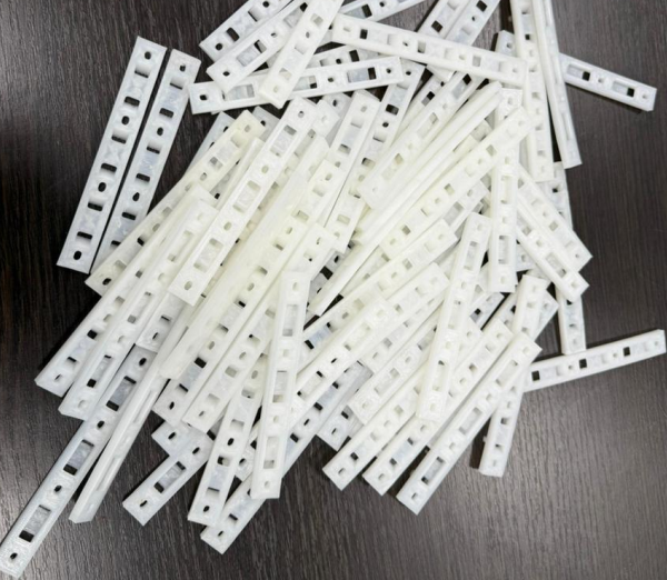

Применение в авиации и судостроении
В авиации все решает баланс прочности и массы. Каждый лишний килограмм выливается в дополнительный расход топлива, поэтому инженеры все чаще используют 3D-печать в производстве панелей, воздуховодов и крепежных деталей. Лучше всего для этих целей подходит твердый нейлон PA6 T.Линейка инновационных полиамидных пластиков для 3D-печати от «3Д ПОЛИМЕР»
Полезные свойства PA6 T:
  • высокая ударная прочность и износостойкость;
  • широкий диапазон эксплуатационных температур — от -50 до 130°С;
  • высокая когезия и аккуратный внешний вид.
Судостроение: почему корабли нуждаются в нейлоне
Материал, лучше всего показывающий себя в судостроении — PA6 GF10. Этот усиленный стекловолокном полиамид сочетает высокую прочность, износостойкость и долговечность в условиях морской эксплуатации.Линейка инновационных полиамидных пластиков для 3D-печати от «3Д ПОЛИМЕР»Важные характеристики:
  • температура изгиба под нагрузкой: 210°C;
  • усадка: 0,9–1,3%;
  • плотность: 1,20 г/см³.
Эти свойства делают PA6 GF10 надежным выбором для 3D-печати втулок, прокладок и корпусных элементов, работающих в контакте с морской водой.
