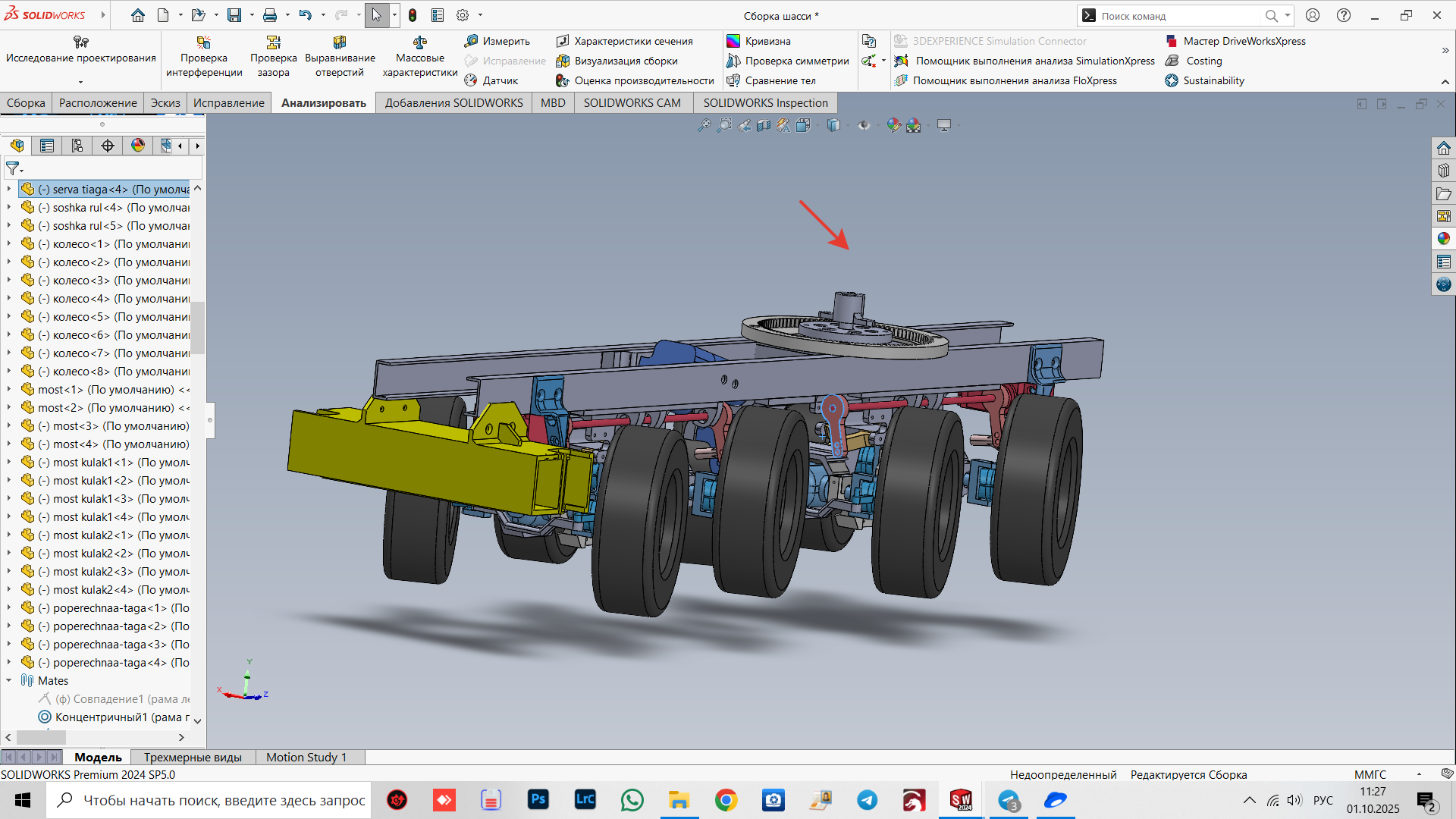

Приветствую! Постройка радиоупровляемого авто крана Liebherr 1070 продолжается
Давненько не чего не писал: работа, домашние заботы и т.д.
Итак я столкнулся с радом проблем, как и ожидалось связано это с непродуманностью. Что бы не заниматься чисто одним моделирование долгое время, хотел как то чередовать, что-то смоделил напечатал собрал и так далее, чтоб хоть как то видеть, что модель продвигается. Но не тут то было!!! При таком подходе постоянно вылазят косяки и не состыковки! К примеру: токосъемник упирается в тележку, крепление элементов можно продумать на одно отверстие в раме, ну и всякие подобное.
В общем минусов у такого подхода много, исход один придется все таки сначала все смоделировать и заставить работать, а потом печать и сборка, конечно и так косяков не миновать, даже тот же пластик при печати дает усадку и ее не рассчитать.
Сейчас кстати на ютубе все больше и больше появляются видео об RC моделях на 3д принтере (видео как всегда Европа) www.youtube.com/watch?v=4IKHAcot--I
Там конечно используют систему, сначала 3д модель потом печать. Есть конечно талантливые моделисты, даже завидую как у них все хорошо получается.
Есть еще один вариант ускорения процесса (сразу скажу я им пользоваться НЕ СОБИРАЮСЬ, моя цель не только собрать радиоуправляемую модель но и спроектировать ее самому) можно купить готовую и очень точную 3д модель https://free3d.com/r...crane-2675.html
Мой план сейчас это все таки углубится в моделирование, разделю его на 2 этапа 1-й Шасси, 2-й крановая установка. Так будет правильнее и экономичнее в плане пластика.
Так что набираемся терпения и идем к цели. Не знаю какое время понадобится чтобы все это сделать, но главное не сдаваться!!!
Ну и буду держать вас в курсе.

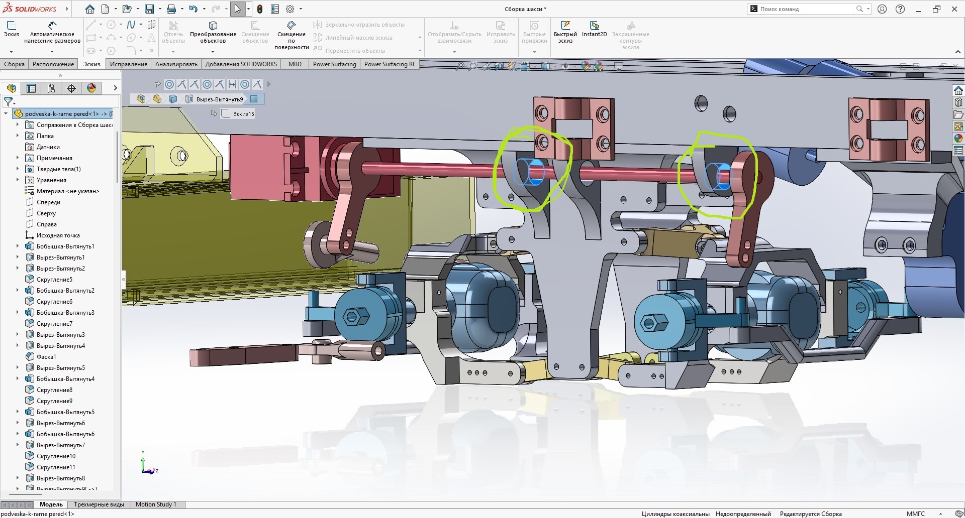

Кстати от серв SG90 на каждый мост все таки отказался, сейчас переделываю, одна серва 15кг на два моста.
Есть момент с наружным креплением Сервы очень близко к колесу, но там по факту буду смотреть. Сзади есть возможность просто отодвинуть, а спереди уже упирается в корпус аутригеров, так что по месту уже посмотрю!
В целом я очень доволен прогрессом и результатам! Но это всего наверное 1/4 часть только из работы в Solid Works. Еще думаю процесс сборки записать на гоПро, сделаю как европейцы сначала все напечатаю все детали шасси, возьму выходной разложу красиво на стол и просто сборка с удовольствием! Конечно за кадром останется: подгонка деталей, покраска а перед покраской еще все это отшлифовать или шпаклевать, это кстати больная тема. Пробно пытался подготовить и покрасить кабину краза ( это один из второстепенных проектов ) получилось отвратно, так что будем разбираться.https://vkvideo.ru/video-58098804_456241517 небольшой видео обзор.
