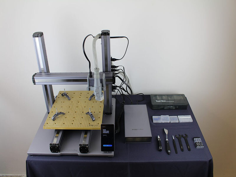

С другой стороны, пользователи также могут превратить Snapmaker 2.0 в своего рода маршрутизатор с ЧПУ, установив субтрактивную инструментальную головку. Этот модуль ЧПУ оснащен цангой ER11, которая может удерживать сотни различных сторонних насадок диаметром от 0,5 мм до 6,35 мм (0,02" - 0,25"). Скорость вращения шпинделя также может изменяться в диапазоне 6 000 - 12 000 об/мин.
Как и лазерный гравер, модуль ЧПУ также имеет свою собственную специальную платформу для обработки, которая представляет собой съемную плиту из МДФ. Вокруг плиты имеется ряд резьбовых отверстий, в которые пользователь может вкрутить до четырех зажимов. Эти зажимы используются для фиксации заготовки в процессе фрезерования, и они прекрасно справляются с этой задачей - никаких нареканий.

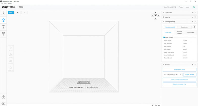

Snapmaker предоставляет собственный слайсер для использования со Snapmaker 2.0, и называется он Snapmaker Luban. Отличаясь продуманным серо-голубым пользовательским интерфейсом, программа в работе напоминает большинство других FFF-слайсеров, представленных на рынке. Основные функции перевода, вращения и изменения масштаба присутствуют и работают быстро. Однако мы обнаружили, что программе не хватает некоторых более сложных параметров процесса, что может стать проблемой для опытных пользователей.Обзор 3D принтера Snapmaker 2.0 A350 3в1 с модулем ЧПУ и лазерным гравером
Естественно, Luban также имеет возможность генерировать gcode для лазерного модуля и модуля ЧПУ, с опциями для различных режимов производства каждого из них. Он совместим с Autodesk Fusion 360 для операций ЧПУ и Cura для операций 3D-печати.
Тем не менее, мы обнаружили, что Luban является одной из самых интуитивно понятных платформ для нарезки, которые мы использовали, и все, от автоматической генерации поддержки до профилей печати по умолчанию, работает так, как ожидалось. В конечном итоге, чтобы разобраться в тонкостях программного обеспечения, достаточно немного проб, ошибок и здравого смысла.

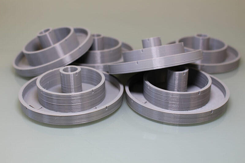

Пришло время посмотреть, на что действительно способен 3D-принтер SNAPMAKER 2.0. Начнем с бенчмарка от 3D Printing Industry с использованием PLA, который объединяет множество небольших тестов печати в одну комплексную часть.
Производительность Snapmaker была примерно средней для этого теста, поскольку он печатал большинство отдельных секций на достойном уровне. Свесы были успешно напечатаны под углом до 60° без каких-либо проблем, а тест на горизонтальное перекрытие был напечатан ровно до отметки 30 мм. В тесте на втягивание наблюдалась незначительная “струнчатость”, но ничего такого, что нельзя было бы устранить при последующей обработке, а сами шипованные конструкции получились прочными с приемлемым качеством поверхности.
Однако процесс выравнивания подвел систему в тесте на точность негатива, поскольку напечатанные трубки не так легко удалить - нам удалось извлечь только три из них. Это может быть связано с плоскостностью первого слоя, поскольку основание трубок кажется более прочным, чем должно быть.

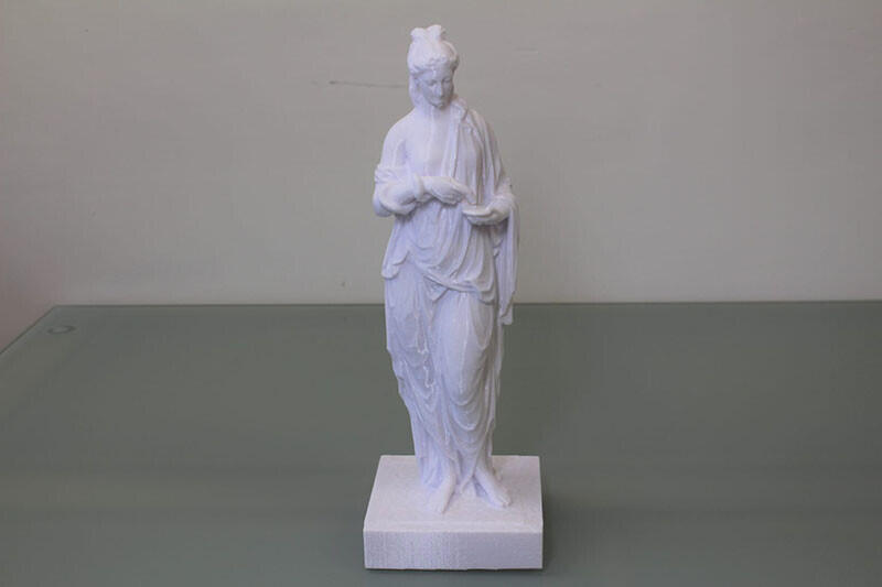

Также принтеру было дано задание напечатать художественную модель, чтобы посмотреть, как она может вести себя в реальном мире. На этот раз это была статуя Гигиеи, которую можно найти в садах дворца Шёнбрунн в Вене. В целом, Snapmaker 2.0 показал себя превосходно, с гладкой поверхностью и хорошо сохранившимися чертами лица. Единственными реальными дефектами на отпечатке были рубцы от некоторых трудноудаляемых опорных конструкций, а также дефекты на нижней стороне модели в результате плохого выравнивания.

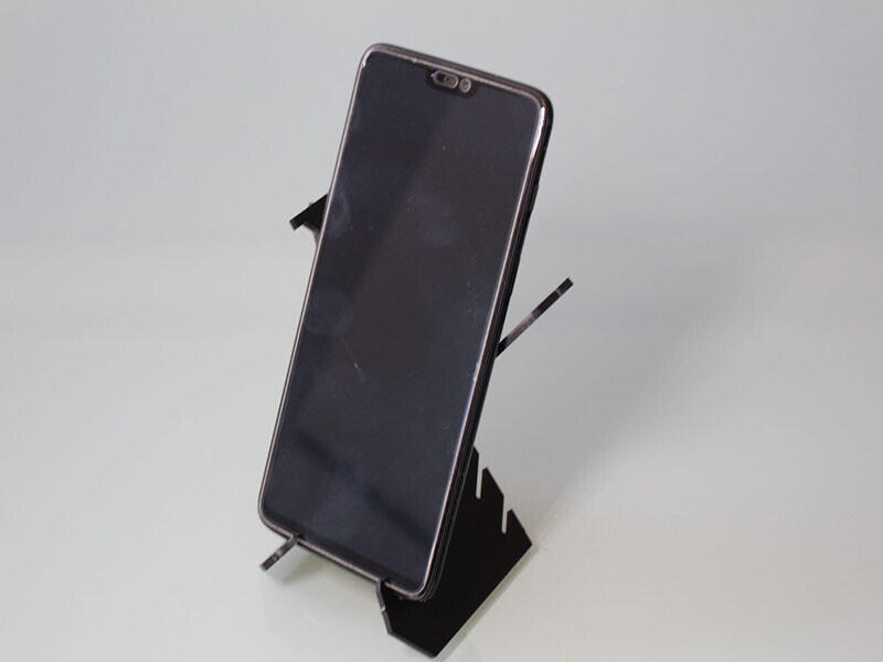

Переходя к модулю ЧПУ, тестеры обработали разработанный компанией Snapmaker держатель для смартфона из акрилового листа толщиной 3,2 мм. В этом тесте ЧПУ использовалась плоская концевая фреза (1,5 мм), работающая при 12 000 об/мин и скорости обработки 300 мм/мин. ЧПУ сработало именно так, как ожидалось: детали получились гладкими и легко сошли с рабочей плиты. Более того, держатель для смартфона работает идеально - большая победа.
