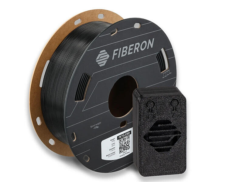

Fiberon PETG-ESD — это материал для 3D печати, который сочетает в себе прочность PETG (полиэтилентерефталата гликоля) и устойчивость к электростатическим разрядам (ESD). Этот материал идеально подходит для создания деталей, которые требуют высокой прочности и защиты от статического электричества.
Основные преимущества Fiberon PETG-ESD:
- Прочность: Fiberon PETG-ESD обладает высокой прочностью, что делает его идеальным для создания деталей, которые подвергаются механическим нагрузкам.

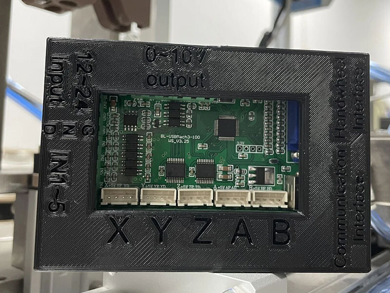

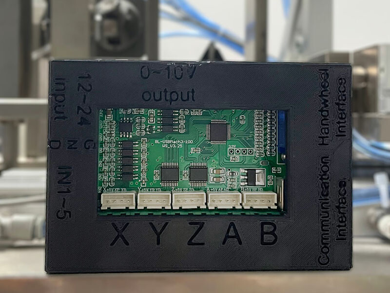

- Защита от электростатических разрядов: благодаря добавлению углеродных нанотрубок, Fiberon PETG-ESD способен рассеивать электростатические заряды, обеспечивая защиту хрупкой электроники.
Fiberon™ PETG-ESD содержит углеродные нанотрубки, которые позволяют ему рассеивать электростатические заряды благодаря очень низкому поверхностному сопротивлению. Это свойство обеспечивает защиту хрупкой электроники во время сборки или при использовании в корпусах печатных плат.

Материал идеально подходит для печати корпусов электроники, держателей плат, а также креплений, кондукторов или монтажных инструментов, устойчивых к электростатическим разрядам.
