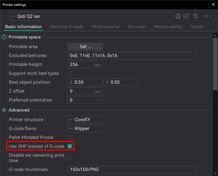

Отправка нарезанных заданий на принтер в виде упакованного файла 3MF:
Добавляет опцию для принтера: «Использовать 3MF вместо G-кода» (по умолчанию отключена) в разделе «Настройки принтера» → «Основная информация» → «Дополнительно». При включении происходит отправка нарезанного задания в виде упакованного файла .gcode.3mf вместо обычного файла .gcode. При этом метаданные нарезки связаны с метками объектов, встроенными в G-код. Эта опция предназначена только для экспорта, поэтому ее включение не запускает повторную нарезку и сохраняется с предустановками принтера.

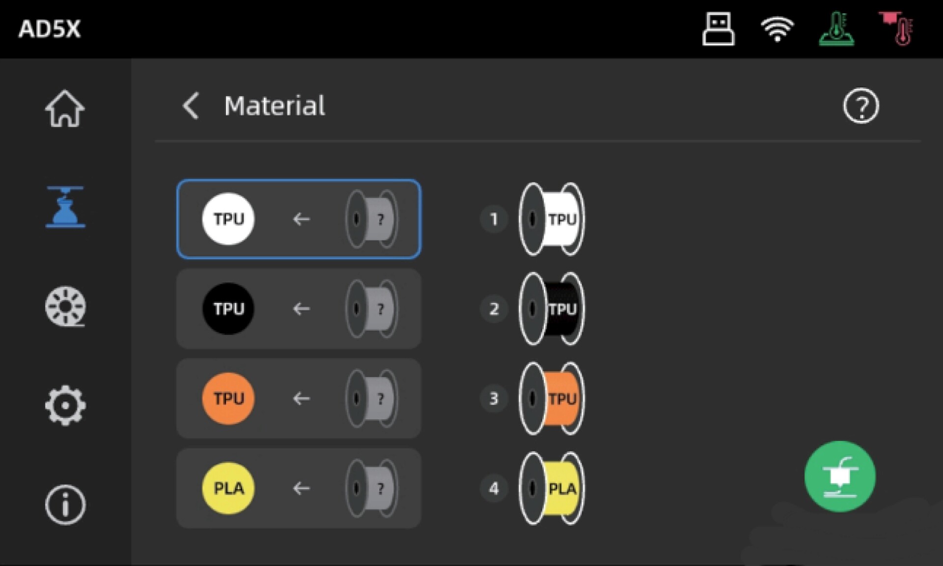

На принтере FLASHFORGE AD5X теперь при запуске печати с экрана появляется следующая страница, с выбором и сопоставлением филамента:

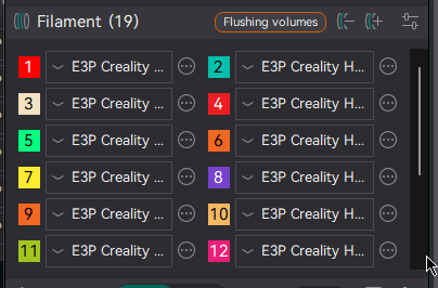

Улучшения в списке филаментов: значок счетчика, автоматическая прокрутка и автоматическое разворачивание:
Несколько улучшений для удобства использования проектов с большим количеством профилей филаментов. Счетчик показывает количество филаментов:
- когда список свернут или превышает желаемое количество
- список автоматически прокручивается до конца при добавлении или удалении записи, чтобы изменение было видно
- список автоматически разворачивается при использовании кнопок добавления/удаления
все эти действия отображают обратную связь, даже когда область была свернута.
