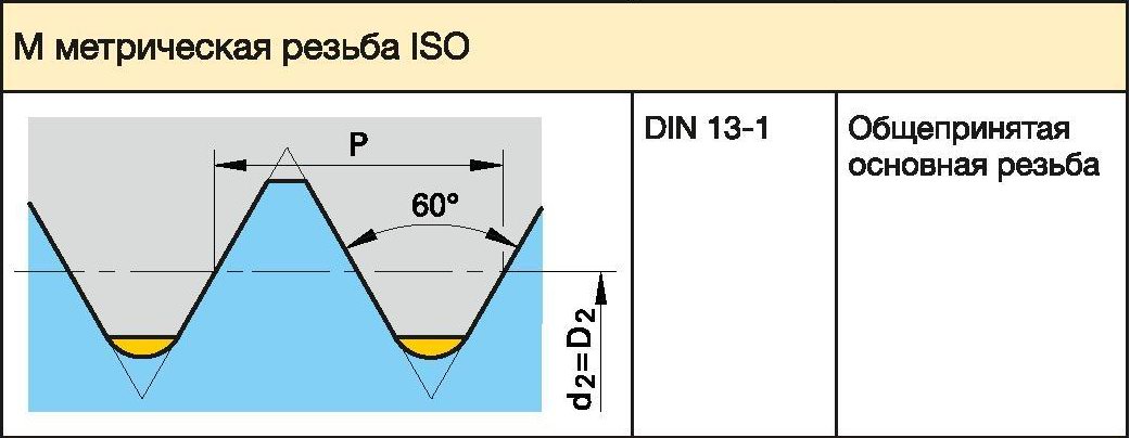

В самом простом варианте это просто длинный винт + гайка. Но когда я делал обзор станка, то обратил внимание, что производитель применил не совсем правильный тип винта, а точнее резьбы.
Данная резьба предназначена для крепежных элементов, т.е. винтов, болтов, гаек, но она не очень подходит в качестве ходового винта министанка.

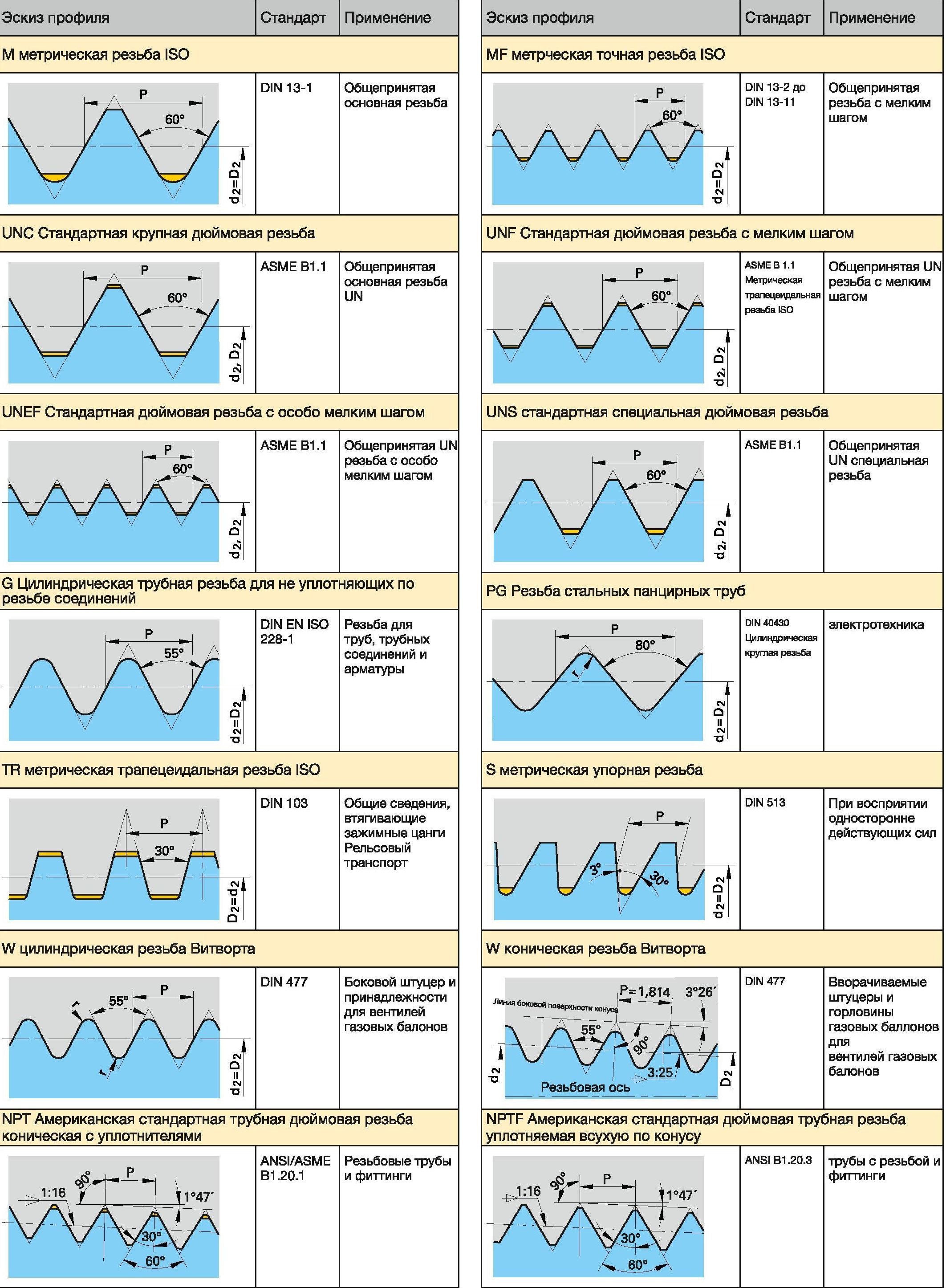

Вообще существует довольно большое количество резьб, метрические, дюймовые, с крупным шагом и мелким (точные). Например упорная, такую применяют в тисках, прессах, т.е. там, где усилие направлено в одну сторону.
Примеры других типов резьб можно посмотреть на этой картинке.

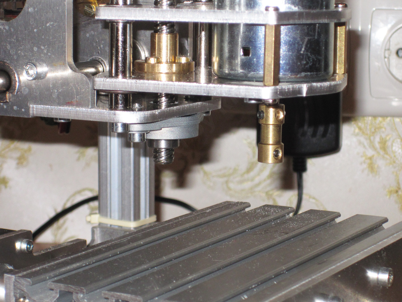

На фото можно увидеть разницу между обычной резьбовой шпилькой, которая была до переделки и специальным ходовым винтом, думаю разница видна невооруженным глазом.
Всякие железки или небольшая доработка гравировального станка

Начал доработку со стола, как с самого легкого объекта для переделки.
Очень ругался, потому как чтобы поставить гайку, пришлось рассверливать отверстие. Но не только рассверливать, а и чуть увеличивать диаметр уже вручную. Сверлил диаметром 10мм (реально 9.9), а гайка имеет наружный диаметр около 10.2.
Самая сложная часть работы, установить гайку, тем более что стол мешал. Предыдущая гайка была подрезана с одной стороны.
При помощи мультитула вырезал кусочек стола :) Затем открутил переднюю часть и разметил крепежные отверстия под гайку. Гайка имеет четыре крепежных отверстия, но из-за того, что предыдущая имела три отверстия, то как ни старался, получилось закрепить тоже только на три. По большому счету хватило бы и двух, может даже было бы лучше, но решил крепить на три.
Судя по конструкции, гайка должна вставляться в отверстие длинной частью, но я решил по другому, теперь она 'смотрит' внутрь.
Как вы понимаете, сделано это было не просто так, а 'по поводу'. Таким образом я немного увеличил ход по этой оси.
С муфтой проблем никаких не возникло, снял старую, выставил и прикрутил новую.
Дело в том, что вал двигателя имеет лыску, т.е. он немного срезан по длине, крепить надо так, чтобы винты не попадали на это место.
Примерил подшипник, хоть вал и длиннее предыдущего, но получилось как нельзя лучше, дополнительная длина оказалась как раз на руку, вал то надо зафиксировать в подшипнике.
Вообще изначально была мысль увеличить диаметр отверстия для установки подшипника, но он оказался таким большим, что размер начал выходить за пределы металлической рамки, на которой он установлен.
На всякий случай увеличил диаметр отверстия под вал с 8 до 10мм.

Сами по себе муфты, винты и подшипники ничем не выделяются среди остальных. Но здесь довольно тяжело накосячить. Впрочем могу сказать, что винты ровные, правда проверял только ребром линейки.
Как по мне, то показанный вариант занимает среднее положение среди вариантов, показанных в статье. Опять же, выросла только скорость свободного хода, так как скорость подачи зависит от обрабатываемого материала, потому возможны ситуации, когда скорость вообще будет неизменна с первым вариантом.
Я думаю, если мелкий станочек, то вполне нормально использовать такую конфигурацию, но если что то большее, то лучше ШВП.
А теперь что вы итоге получил я.
Положительное - Увеличение скорости свободного хода, выше надежность.
Из отрицательного - Заметно больше шум, хоть небольшой, но люфт, меньше тяга.
Формально, то на то и вышло.
