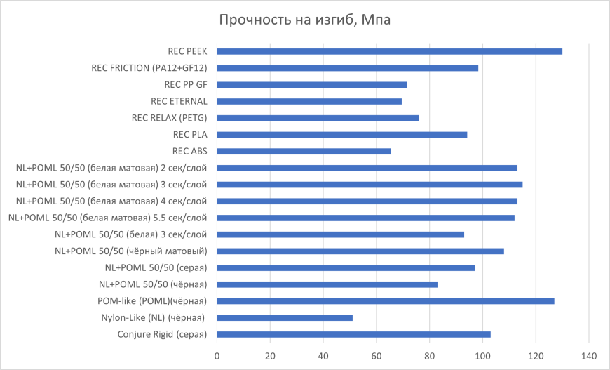

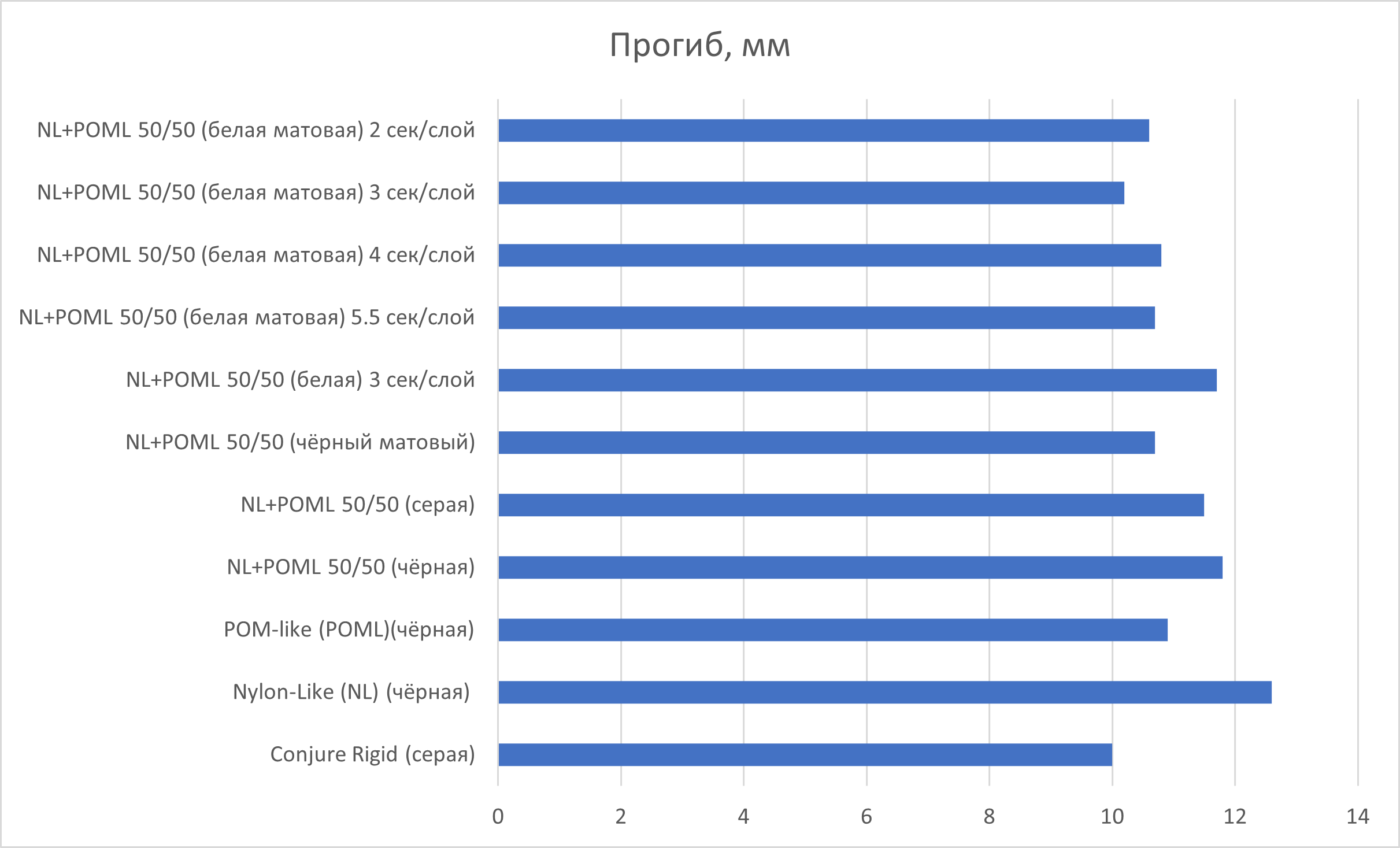

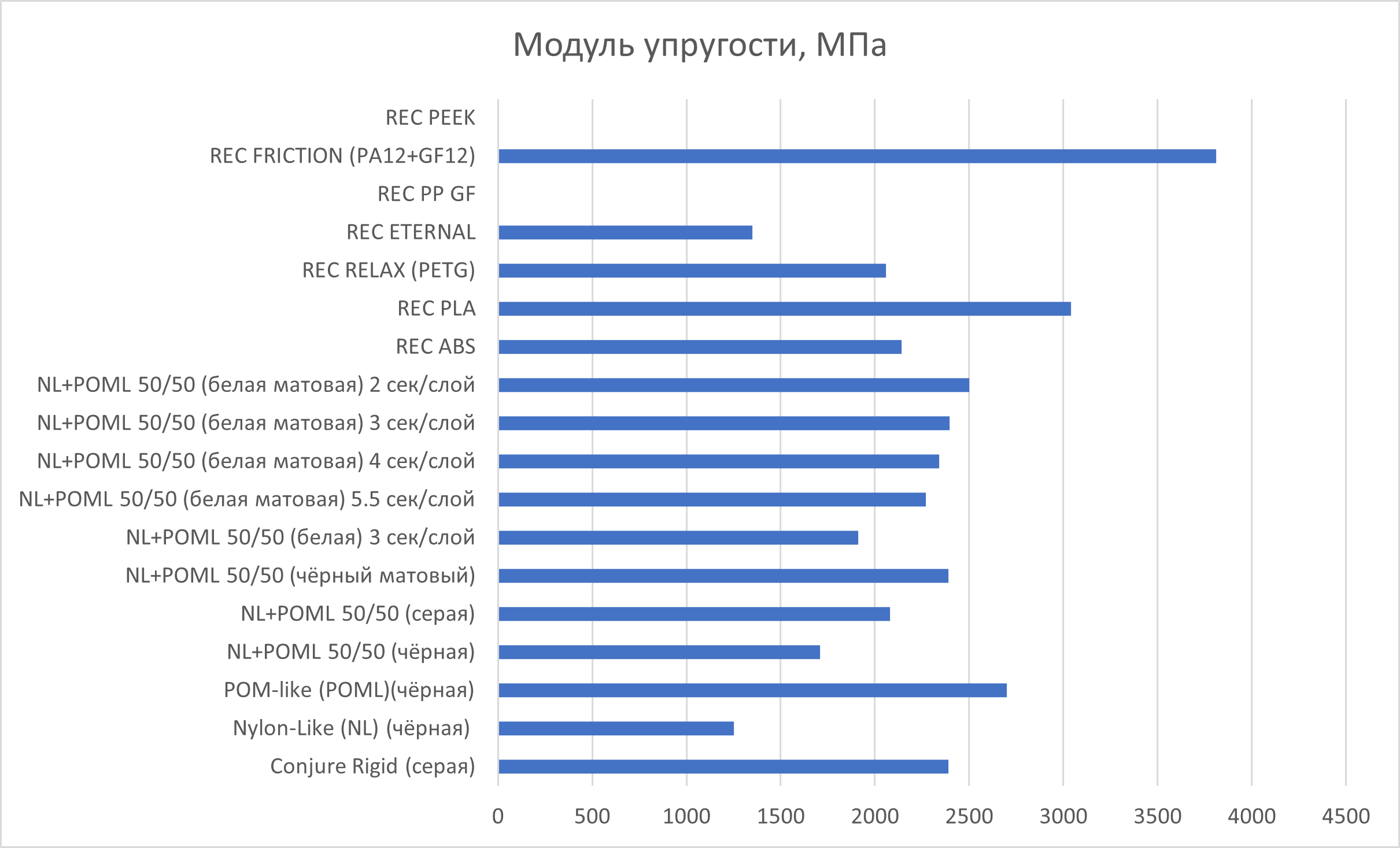

Коллега по промышленной фотополимерной печати iv-mmg, и активный пользователь смол POM-Like, Nylon-Like, и их смесей, в рамках определения максимально подходящего для производства корпусных изделий материал провёл испытания по ГОСТ 4648-2014 отпечатков из указанных смол.
Испытания проводились аналогично испытаниям, описанным в стате О влиянии термообработки на детали из инженерных смол и прочностные испытания Phrozen TR300, с учётом специфики переработки смол POM-Like, Nylon-Like, и их смесей.
Печать тестовых образцов производилась на модифицированном Creality Halot Mage Pro (установлена paralled-матрица, т.к. штатный излучатель не обеспечивал равномерную плотность УФ-излучения по всей площади печати), при плотности УФ-излучения на поверхности экрана 8 mW/cm2 (8000 микроВатт/cм2).

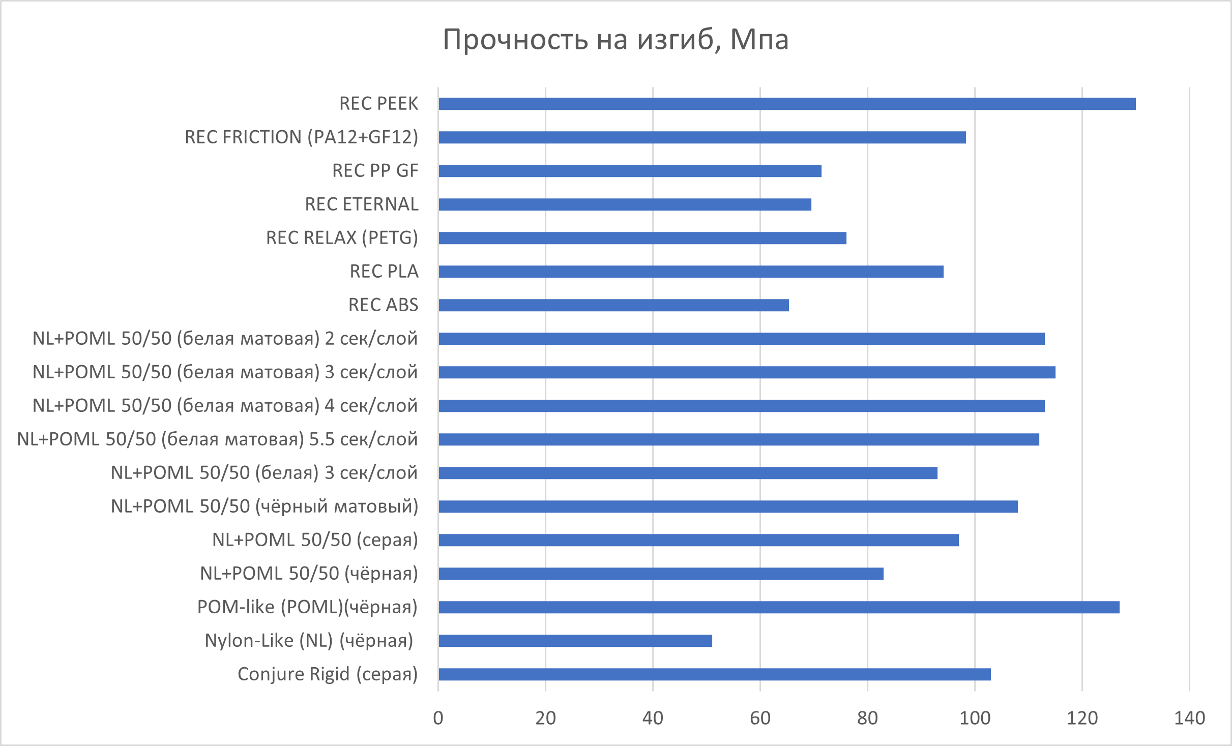

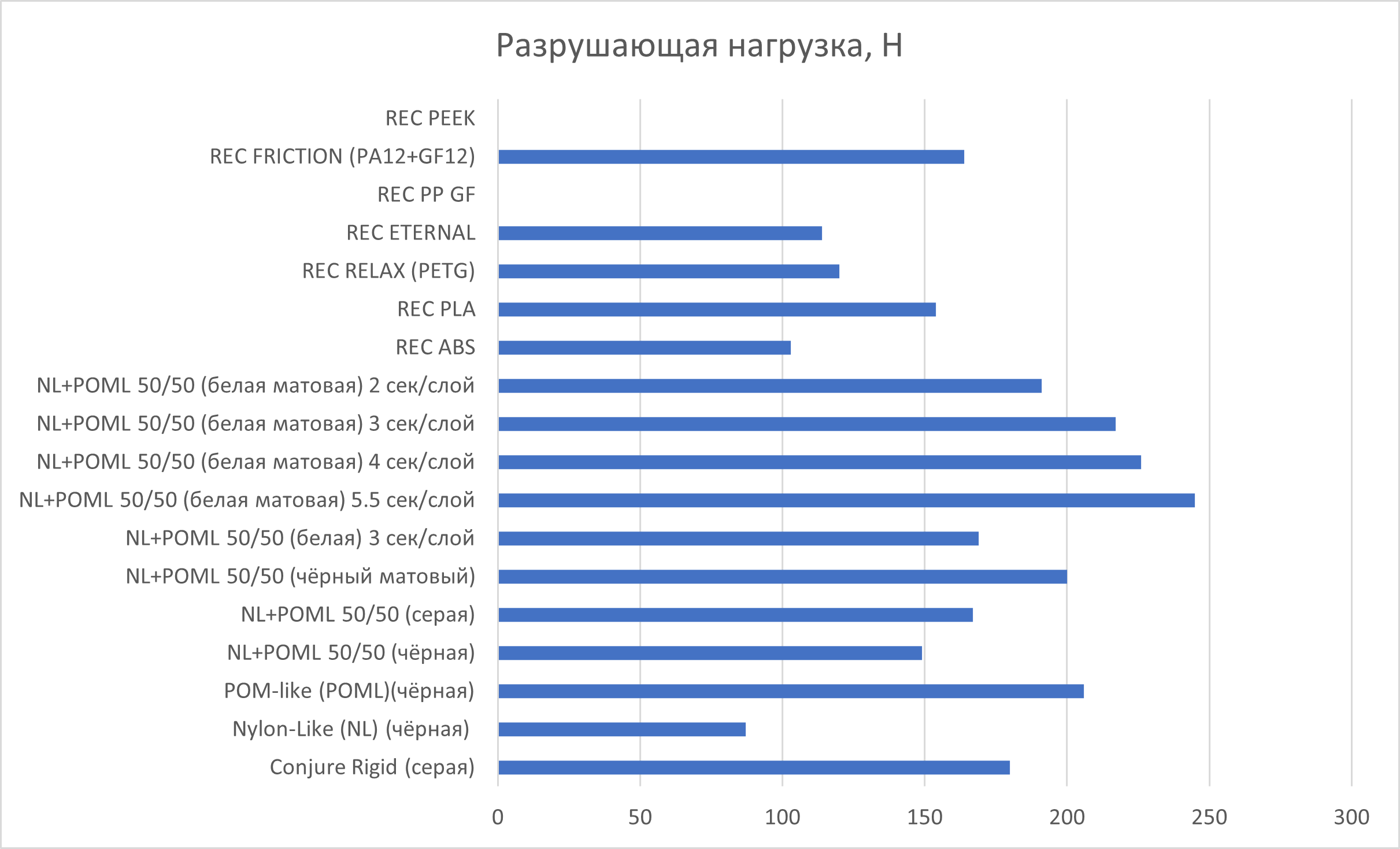

Полученные результаты представлены на диаграммах (позиции NL+POML 50/50 обозначают смесь смол POM-Like и Nylon-Like  в равной пропорции).
Для сравнения добавлены показатели некоторых термопластов на основе сводной таблицы Сравнение всех материалов REC (для профессионалов).
Результаты тестирования на изгиб отпечатков из смол POM-Like, Nylon-Like, и их смесейРезультаты тестирования на изгиб отпечатков из смол POM-Like, Nylon-Like, и их смесейРезультаты тестирования на изгиб отпечатков из смол POM-Like, Nylon-Like, и их смесей
Повышенная показатели смол белого цвета, а так же матовых объясняется тем, что данные смолы, фактически, являются композитными.
При окрашивании смол в белый цвет используется неорганический минеральный краситель в виде пудры.
Для придания смолам матового оттенка применяется пудра на основе силикатов.
В результате белые матовые смолы содержат в своём составе два композитных наполнителя, что и приводит к повышенным прочностным характеристикам.

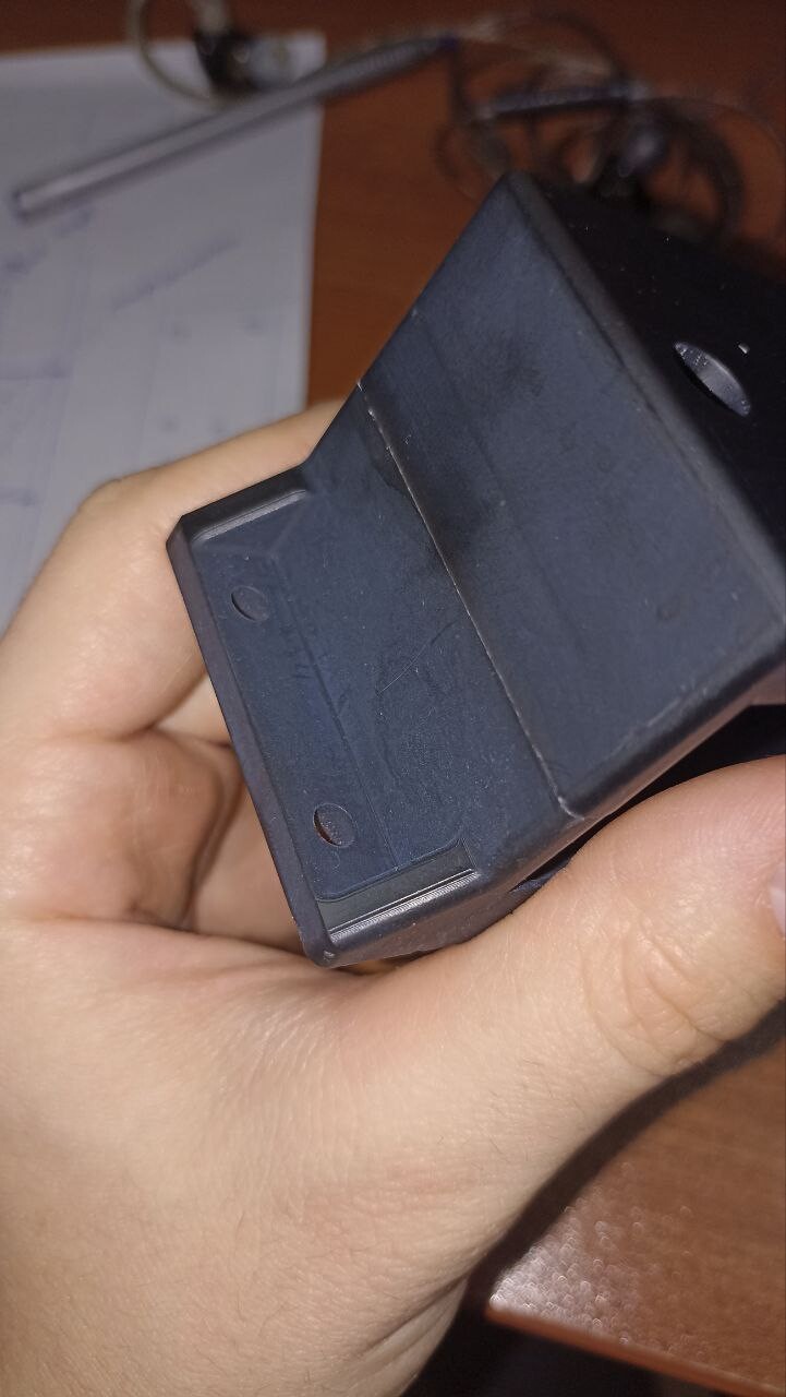

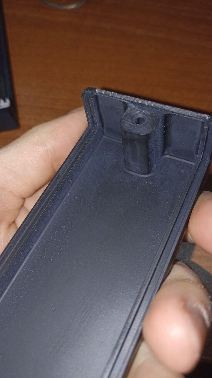

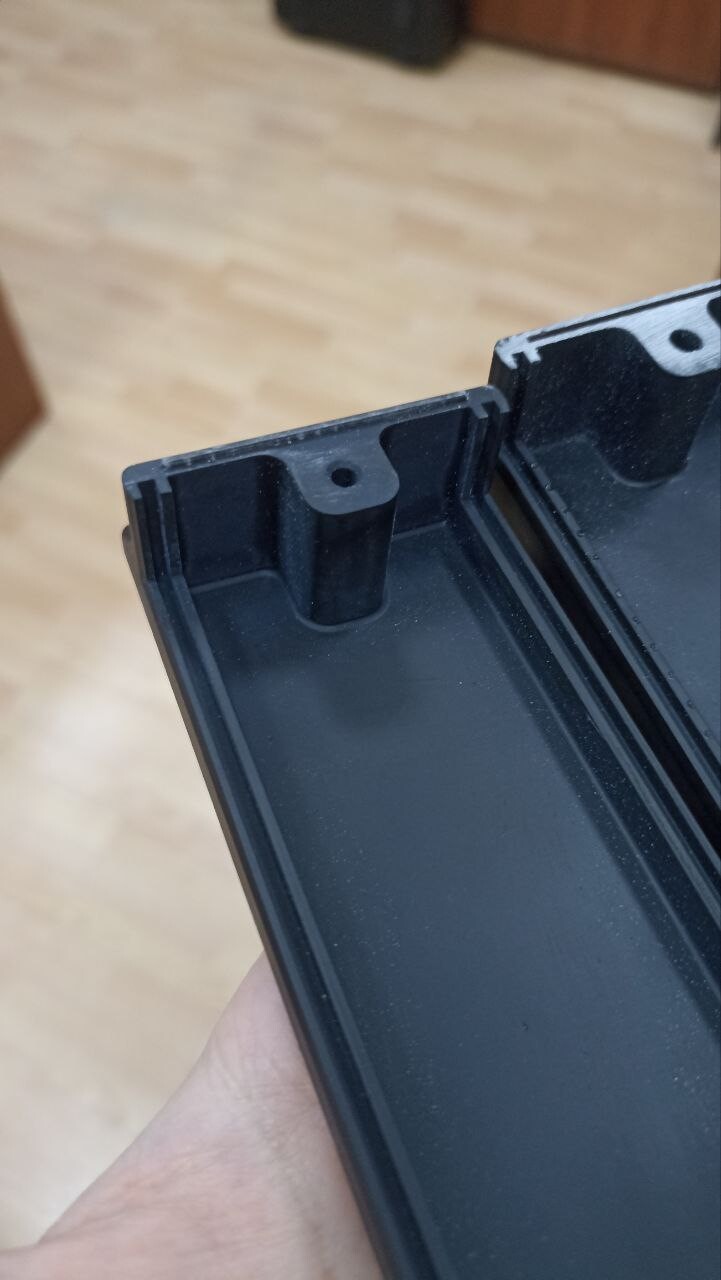

Визуально, отпечатки из матированных смол имеют более декоративную поверхность, а при печати с nFEP плёнкой (скорость подъёма стола не более 60 мм/мин) визуально походят на композиты из термопластов.

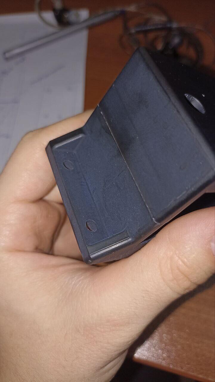

Пример печати с nFEP плёнкой.Результаты тестирования на изгиб отпечатков из смол POM-Like, Nylon-Like, и их смесейИдея разработки матированных смол принадлежит iv-mmg. Он же является первым их тестировщиком.
