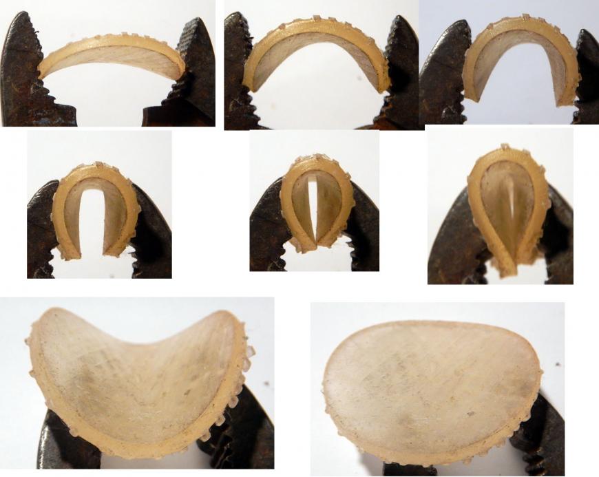

Добрый день, коллеги!
Я уже писал о FLEX от GL и Harzlab. Теперь дошла очередь и до FLEX от Hardlight.
Первое, что отличает его от вышеуказанных флексов – его мягкость.
Если флексы от GL и Harzlab по своим характеристикам, как полиуретан, из диск 35мм толщиной 2,3 мм можно было согнуть только плоскогубцами, то FLEX от Hardlight легко сгибается пальцами:
Рис 1. Диск диаметром 35мм, толщиной 2,3мм легко сгибается пальцами....

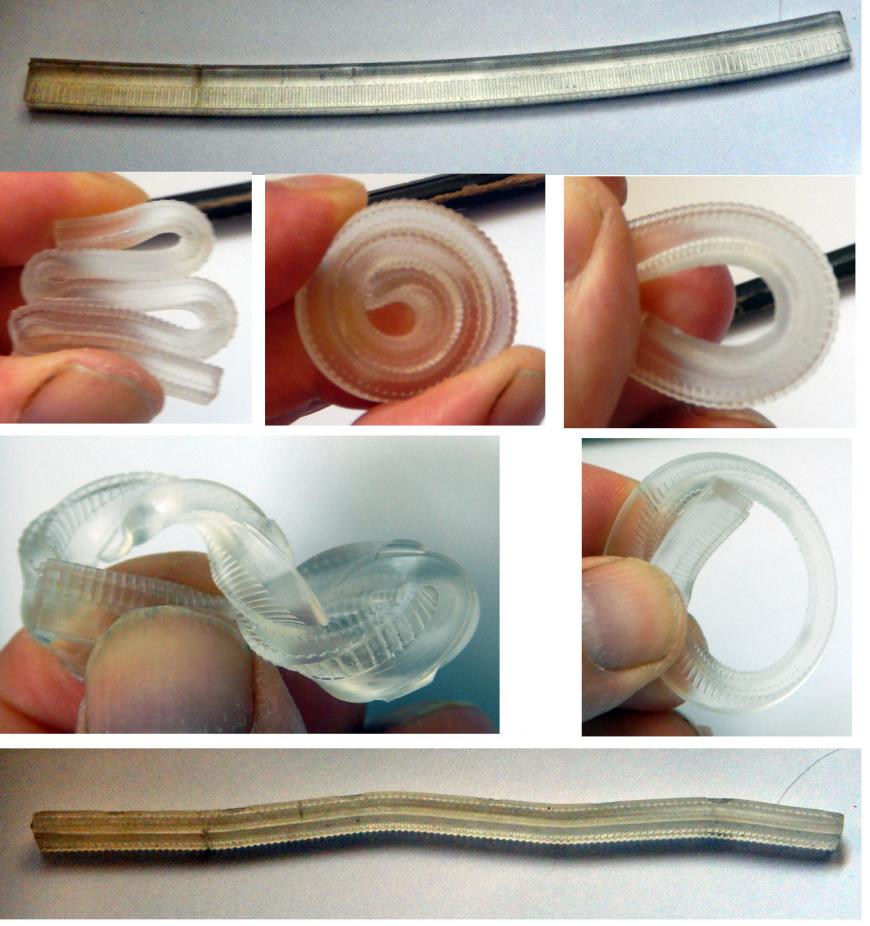

Фотополимеры серии FLEX уже не новость для российского рынка – FLEX выпускают и GL и Hardlight, россиянам в принципе доступны флексы от monocure, photocentric, каких-либо «китайских» Брендов (не разбираюсь в них, но вроде что-то подобное предлагает Tianfour). Тем, кому некуда торопиться, вполне могут попробовать печатать флексом от формлабс – выдержка будет порядка 60..90с на слой, но,  печать в принципе возможна…
Но новый полимер в э...

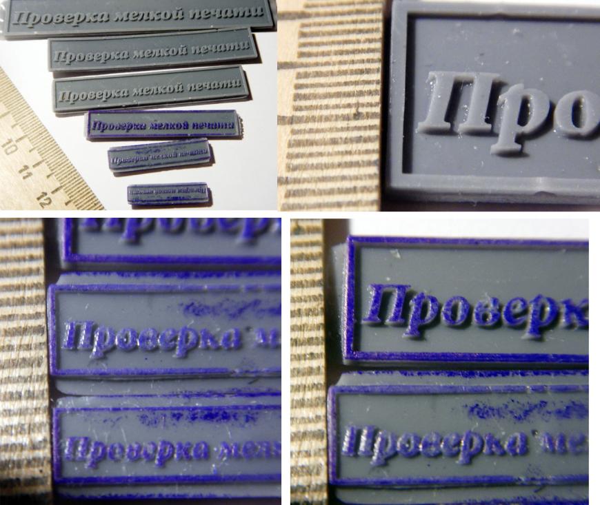

pl32
01.11.2019
3572
36
печатает на RK-1
Личные дневники
29
Подпишитесь на автора, если вам нравятся его публикации. Тогда вы будете получать уведомления о его новых постах.
Недавно в ленте был вопрос – а есть ли фотополимеры для 3D-принтеров, которые можно было бы использовать для печати печатей и штампов.
Теоретически GL FLEX должен был бы подойти,… но практически?
Лично я никогда не занимался этим вопросом, поэтому попросил stl-ку для пробы. Автор вопроса дипломатично «слился», но нашелся добрый человек, который мне подкинул stl с текстом, правда не отзеркаленным :-( , что я и не заметил, п...
