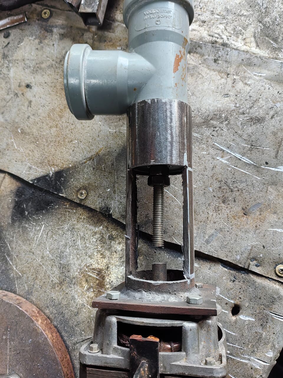

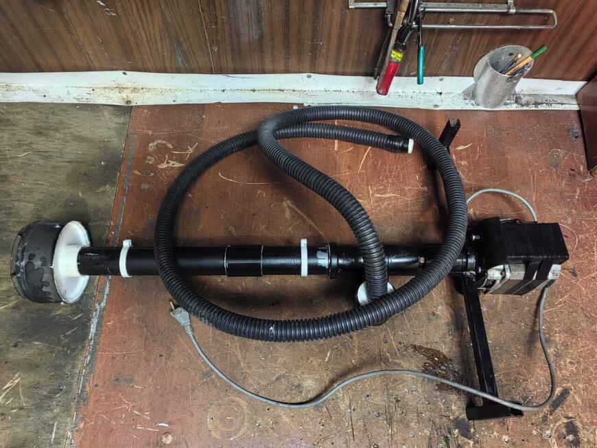

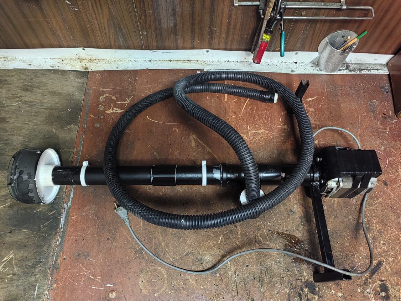

Проект <<20 рублей>> (Дренажный насос)
Часть детали напечатана на 3D Принтере.
На этот проект я потратил всего 20 рублей и два дня работы. Многие могли бы сказать: «Зачем тебе это? Проще купить» — и отчасти были бы правы. Но сейчас я безработный. Тратить деньги на то, что можно сделать самому, я не хотел. Кроме 3д пластика все остальное мне досталось бесплатно!

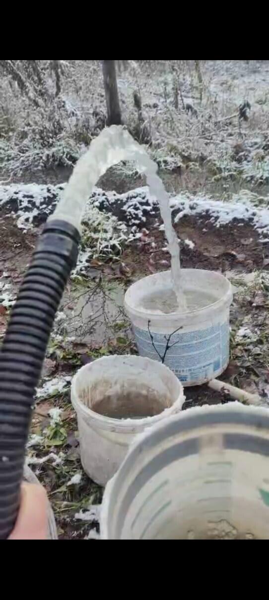

У меня есть несколько двигателей, которым я давно ищу применение в хозяйстве. И вот наконец нашёл одно из них. Почва у меня ровная и глинистая, из-за чего вода почти не уходит. Тогда мне пришла идея сделать дренажный насос.

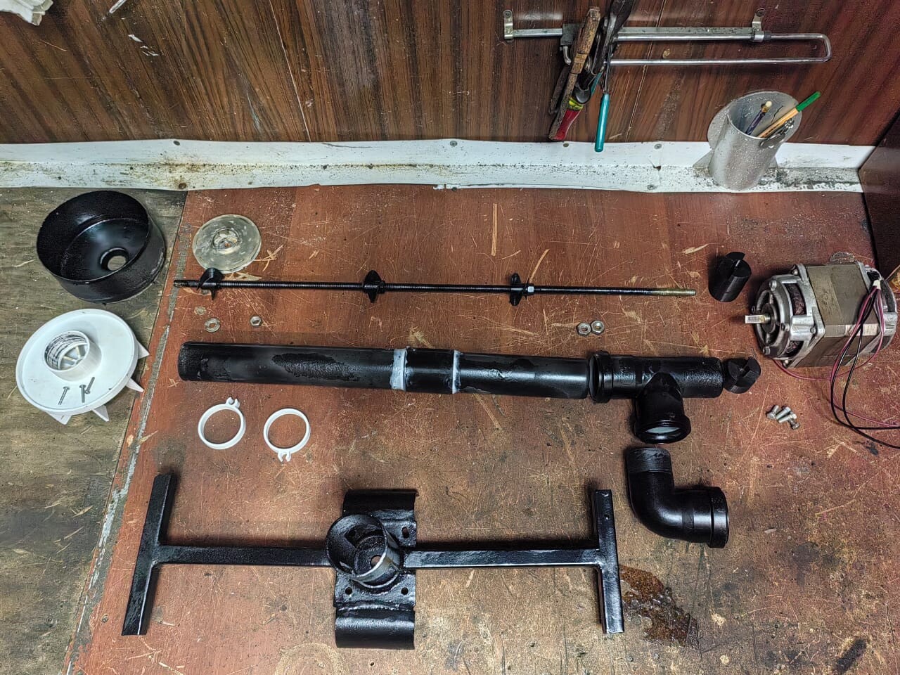

Я задумался: сможет ли мотор от советской стиральной машины качать воду из дренажного колодца? Собрав по гаражу весь хлам, который я годами бережно не выбрасывал, у меня сложилась картина того, как всё должно выглядеть.
Вся конструкция была собрана из подручных материалов, старых обрезков и немного доработана с помощью 3D-принтера. (Здесь возможно будет ссылка на модели)
Делал на глаз и интуицию возможно что-то можно сделать по другому. Мысли по этому поводу пишите в комментарии.
P.S.
- Была идея сделать просто спиральные винты без крыльчатки и крыльчатку без винтов(не пробовал).
- Крыльчатка 95мм от современной модели пылесоса.
- Защита крыльчатки от советского пылесоса Циклон(если не ошибаюсь).
- Проект будет дорабатываться. (В планах строить сливной двигатель от современной стиральной машины чтоб увеличить давление и выкачивать через трубу 20мм
- трубы канализационные 50мм наружка в трубу НКТ 50мм внутренняя (Вырезы как у меня обязательно должны быть)
- Печатал все PETG.
- Шпилька М10
- Я знаю что движок полное "Г" и что он 120w 1250 в минуту. Было-бы 3000 поставил бы его. и результат был бы гораздо лучше.
- Виде в действие (Youtube) (Рутуб) (Если ссылок нет значит еще не снял)
- Шланг 30ммИтого: результат для насоса из этой темы я считаю хорошим
