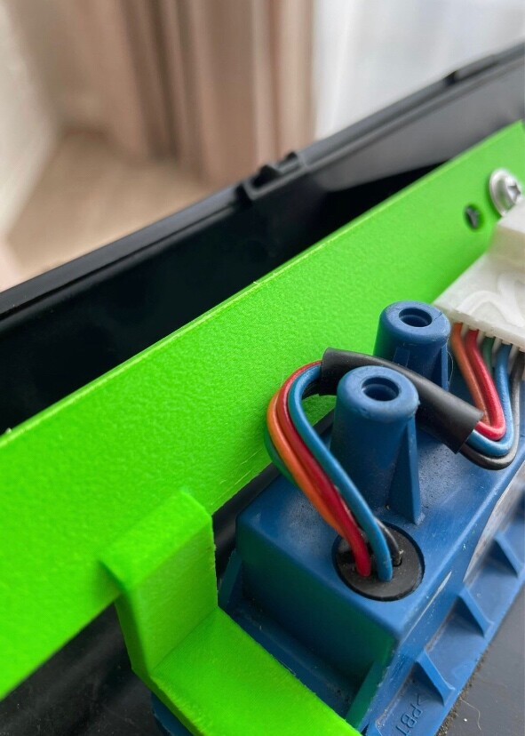

Крепеж под установку ионизатора воздуха.
Крепеж под установку ионизатора воздуха в автомобиль. Материал: Clotho ABS Green Original. Сопло: 0.5. Температура сопла: 280°C. Температура рабочего стола: 100°C стол. Слой печати: 0.2. Обдув: 30%. Скорость печати: 50мм/с. Фото предоставлено Сергеем Лавриченко
