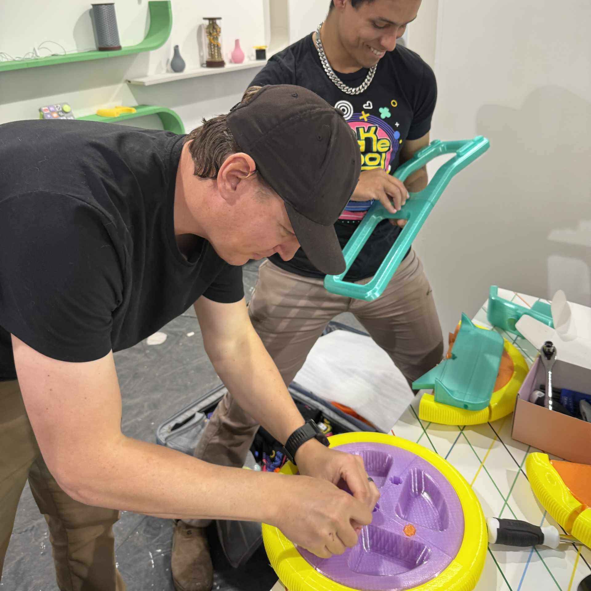

Некоммерческая организация MakeGood Inc., специализирующаяся на создании доступных решений для людей с ограниченными возможностями передвижения, представила уникальный проект — Toddler Mobility Trainer (TMT). Это компактное, красочное и полностью напечатанное устройство для мобильности маленьких детей, теперь доступное для скачивания на платформе MakerWorld. Любой владелец 3D-принтера может создать его самостоятельно, используя открытые файлы, инструкции и материалы.

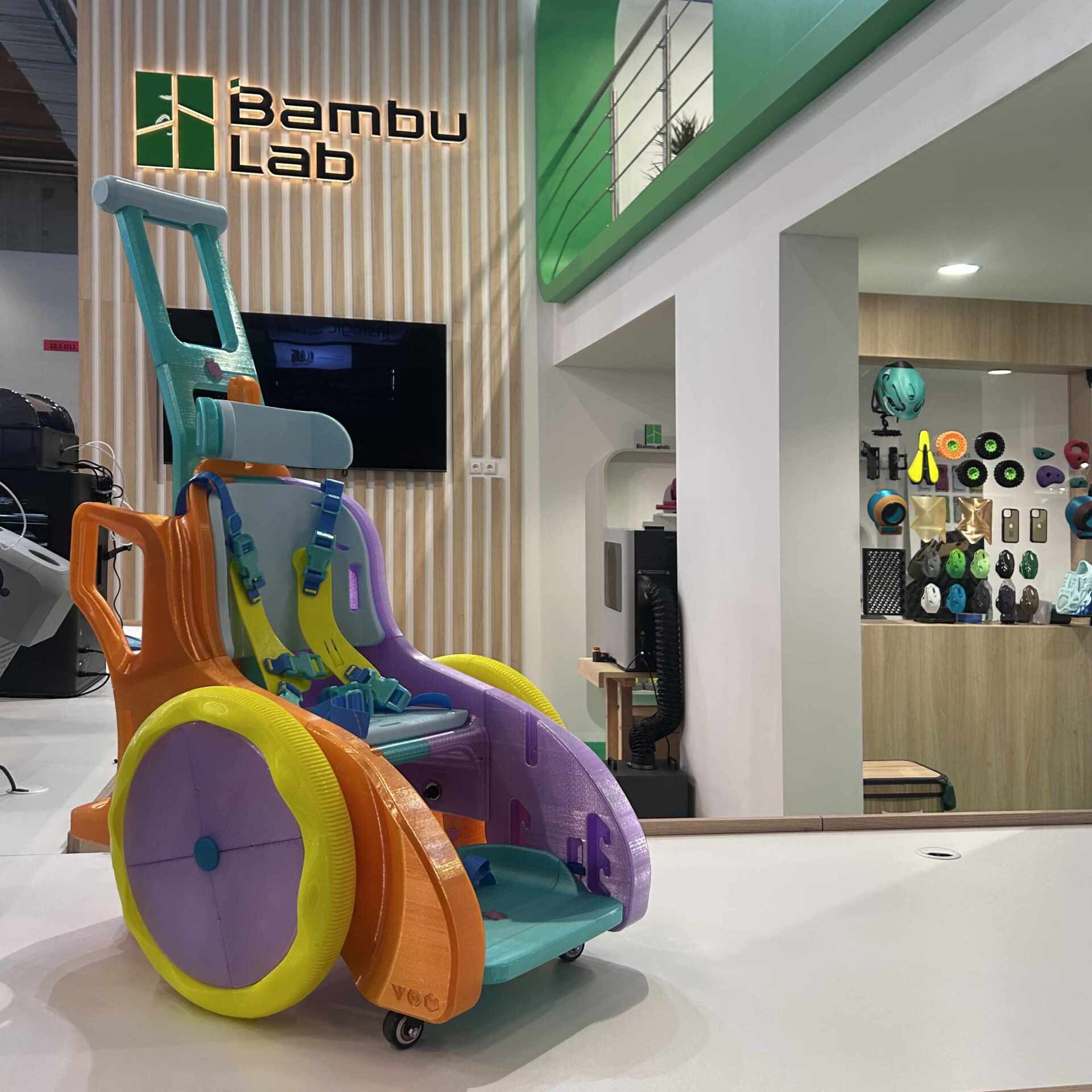

Посетители стенда Bambu Lab на выставке Formnext могли попасть в специальный зал, где принимались особые гости — команда MakeGood Inc. Их работа вызвала неподдельный интерес и восхищение среди инженеров, дизайнеров, производителей и семей, столкнувшихся с трудностями в доступе к вспомогательным устройствам.
Именно здесь MakeGood впервые представила Toddler Mobility Trainer (TMT) — доступное мобильное устройство для детей от одного до восьми лет, которым необходимо развивать двигательные навыки, самостоятельность и социальное взаимодействие.

Несмотря на то что TMT выглядит как полноценное профессиональное устройство, для его изготовления не нужны промышленные мощности. Команда MakeGood оптимизировала проект специально под Bambu Lab A1 — компактный и доступный FDM-принтер.
Для создания устройства требуется:
  • 8–10 катушек PETG (минимум 8, но при печати нескольких цветов — больше);
  • 2–3 катушки TPU (в зависимости от выбранных настроек и необходимости печати подушек);
  • набор крепежа: 6 болтов, 2 гайки, 2 шайбы;
  • колёсная группа: 2 передних ролика и 1 задний.
MakeGood представила недорогое напечатанное мобильное кресло для детей и опубликовала проект с открытым исходным кодом на MakerWorld
Все остальные элементы — каркас, сиденье, подушки, защита, ремни — можно напечатать на 3D-принтере.
Полная печать всех деталей на одном принтере занимает примерно неделю непрерывной работы. При использовании нескольких принтеров время можно сократить в разы.

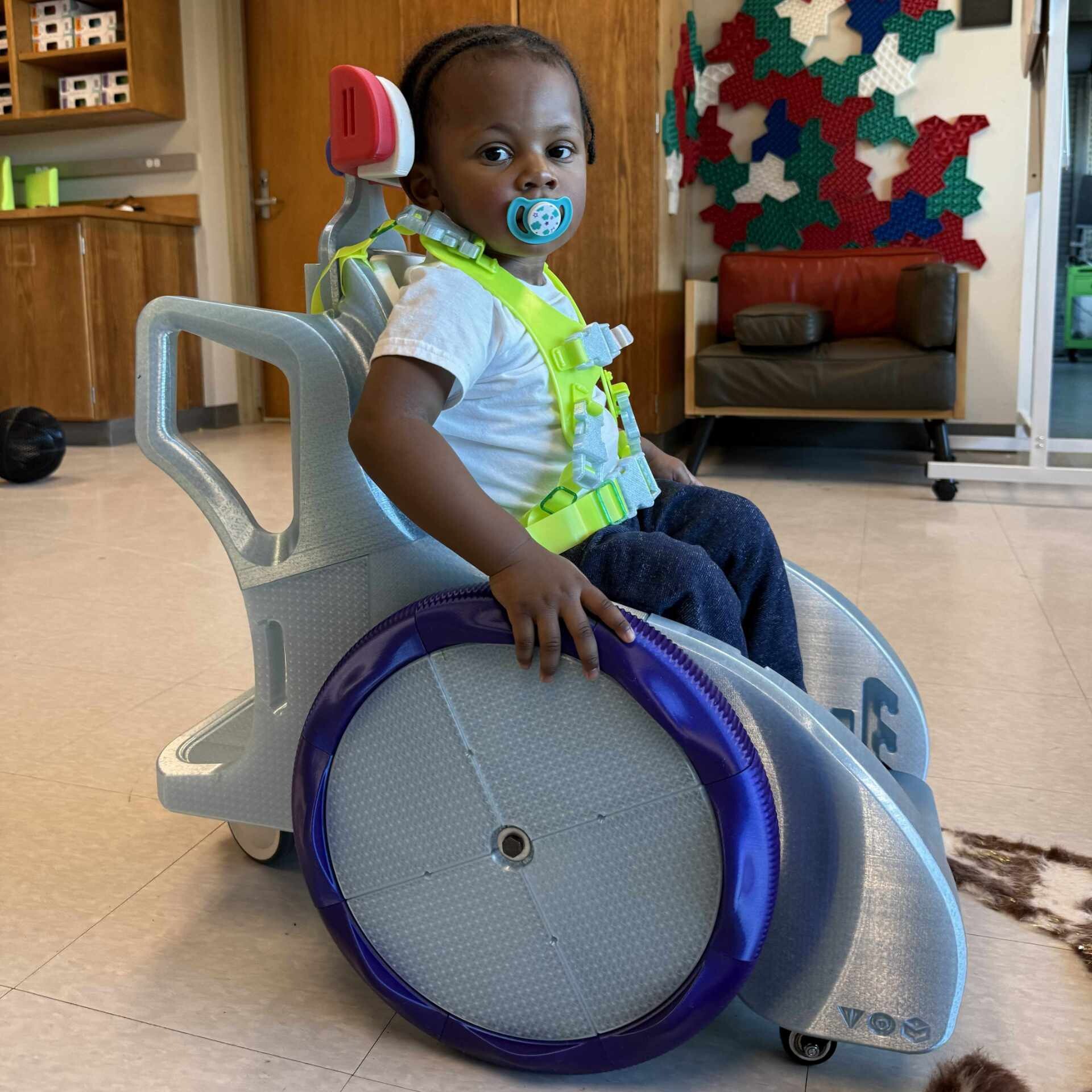

TMT разработан для детей с:
  • детским церебральным параличом;
  • спинальной расщелиной;
  • нарушениями моторики;
  • задержками развития после пребывания в реанимации;
  • другими состояниями, влияющими на мобильность.
Для многих семей это устройство становится первым реальным шансом дать ребёнку возможность самостоятельно двигаться, играть и общаться.

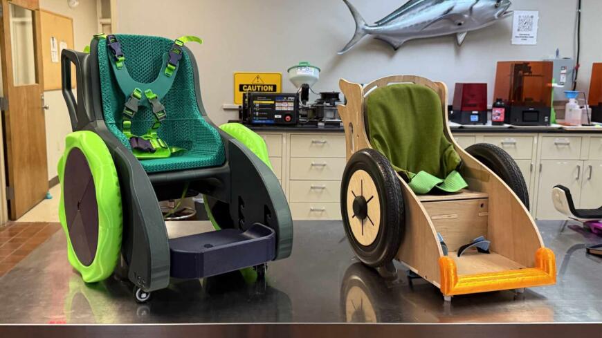

Проект начался почти ровно за год до премьеры на MakerWorld — с публикации на Reddit основателя MakeGood, Ноама Платта. Ноам искал специалиста, который смог бы помочь ему:
  • переработать деревянный прототип устройства;
  • полностью адаптировать его под 3D-печать;
  • сохранить функциональность и безопасность;
  • при этом минимизировать стоимость и сложность изготовления.
Поначалу реакция сообщества была скептической: многие считали невозможным печать столь сложного устройства из пластика. Но один комментарий всё изменил.

Каждая деталь — от ремней до колёс — проходила десятки итераций. Команда разбила процесс на сотни этапов, задокументированных в общей Miro-доске, которая стала «картой эволюции» TMT.
Преодоление ограничений: что можно напечатать, а что купить
Первоначально предполагалось, что многие части придётся покупать отдельно. Но в ходе разработки выяснилось:
  • почти всё возможно напечатать, включая ремни и подушки;
  • PETG и TPU позволяют добиться прочности, гибкости и долговечности;
  • покупка сведена к минимуму — только болты и ролики.
