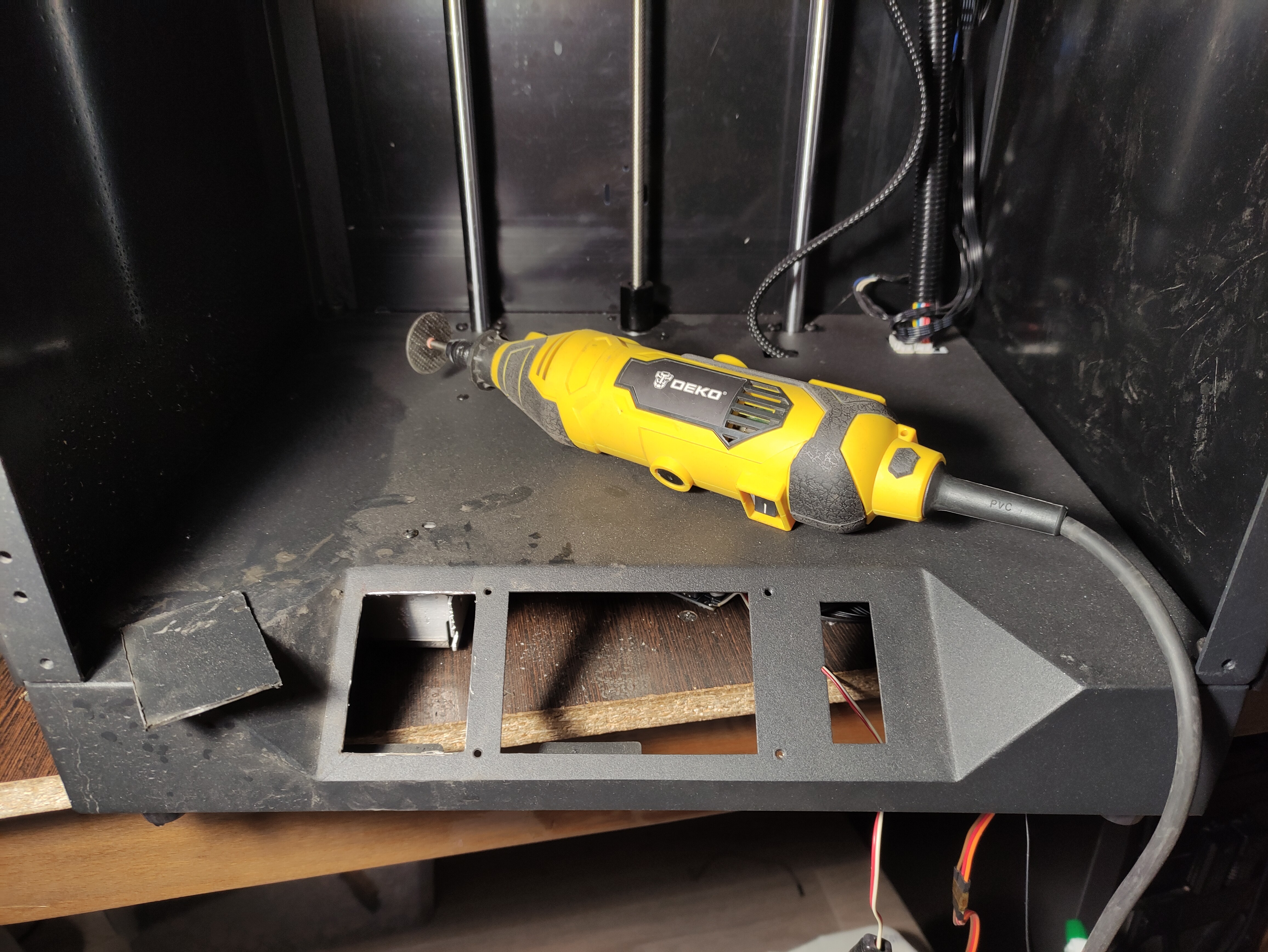

Получившаяся у меня панель управления состоит из 8 кнопок, которые могут быть настроены на выполнение многих возможных действий, например, запуска и остановки печати или запуска произвольного гкода. Заодно заменил дисплей на 128x64 (на контроллере ST7920, как в RepRapDiscount Full Graphic Smart Controller). Родной экран не поддерживается клиппером, а этот прост в подключении, к тому же яркий и контрастный, с крупными, хорошо читаемыми шрифтами.
Кнопочное управление
Под левую панельку придётся вырезать прямоугольное отверстие. Я пилил дремелем маленьким армированным диском, периодически охлаждая водой из пульверизатора чтобы не сжечь краску. Получается ровно и аккуратно, но довольно пыльно. А правая панелька ставится в уже имеющийся в корпусе вырез, за которым располагалась вайфай антенна.
