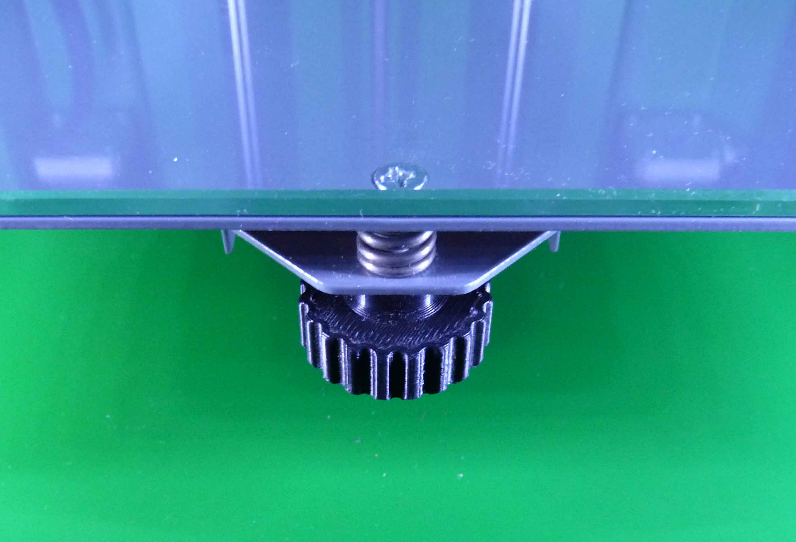

Перечитав все советы, я решил свою проблему регулировкой ретракта.
Уменьшил скорость и величину ретракта по совету Imprinta_engineer
и других мастеров.
В общем всё стало получатся без пробелов, качество хорошее, но есть одно НО, этот способ годен только для печати в один слой периметра. Начав печатать обычные детали с такими настройками, пришлось вернуть настройки на старые параметры. Но это не страшно, просто надо сохранить ещё один профиль и пользоваться им при необходимости.
Да, ещё стал печатать на этом пластике на температурах 235-237 градусов, тоже по Вашим советам!

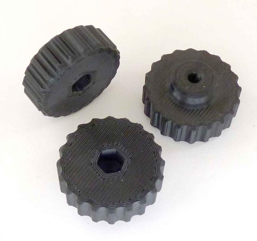

Сразу после экспериментов, я решил напечатать детали для своего принтера)))

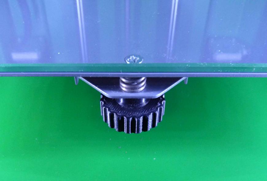

Мне очень не нравились ручки-барашки, для калибровки стола. Они очень маленькие (трудно точно повернуть на небольшой угол) и у них очень грубые насечки. В общем быстро спроектировал свою деталь, я их напечатал и уже они (ручки) помогают мне в работе с принтером.Деталь эту выложил ТУТ на сайте. Подходит к столику хорошо, гайка вставляется нормально, немного подрезать первый слой, а дальше она свободно заходит на своё место.
Настраивать стол стало намного приятнее, теперь пальцы чувствуют момент вращения и угол поворота.
На моём принтере печатается 35 минут, сопло 0.5, слой 0.2.
Может кому пригодиться))))))
