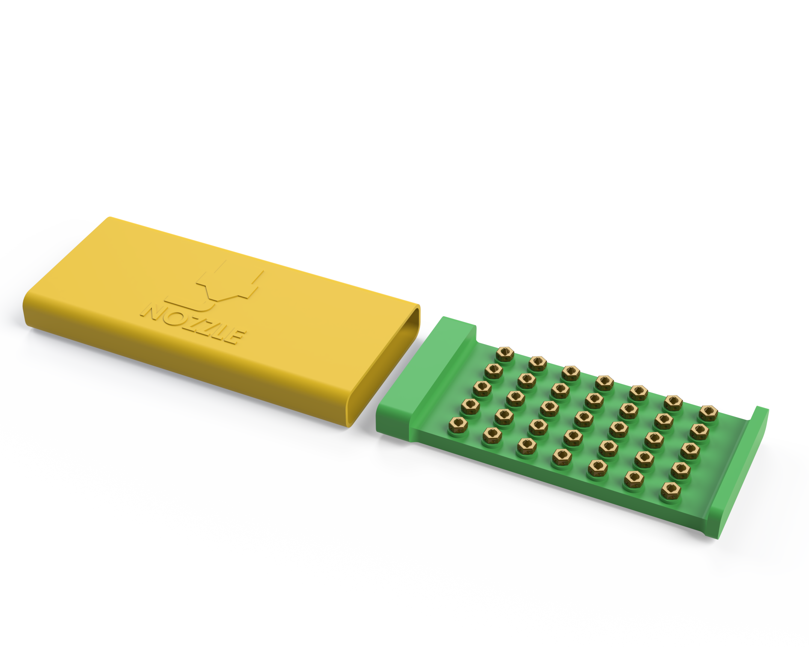

Вдохновившись статьёй LexResident’а, решил сделать свои вариацию на тему использования механизма клик-клак. В процессе размышлений «А куда же собственно его запихнуть?», взгляд упал на лежащие возле принтера сопла, ну а дальше и так всё понятно…

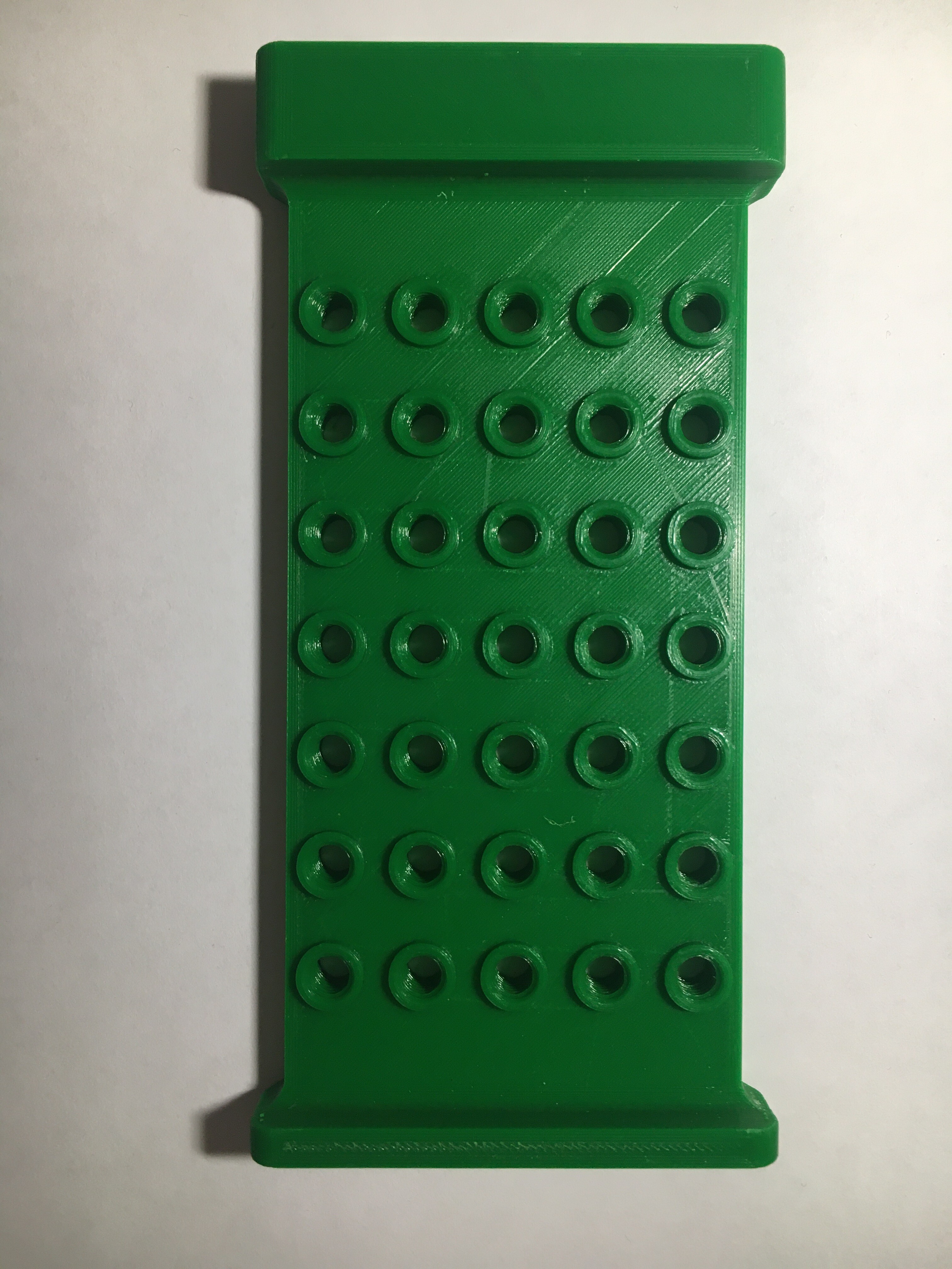

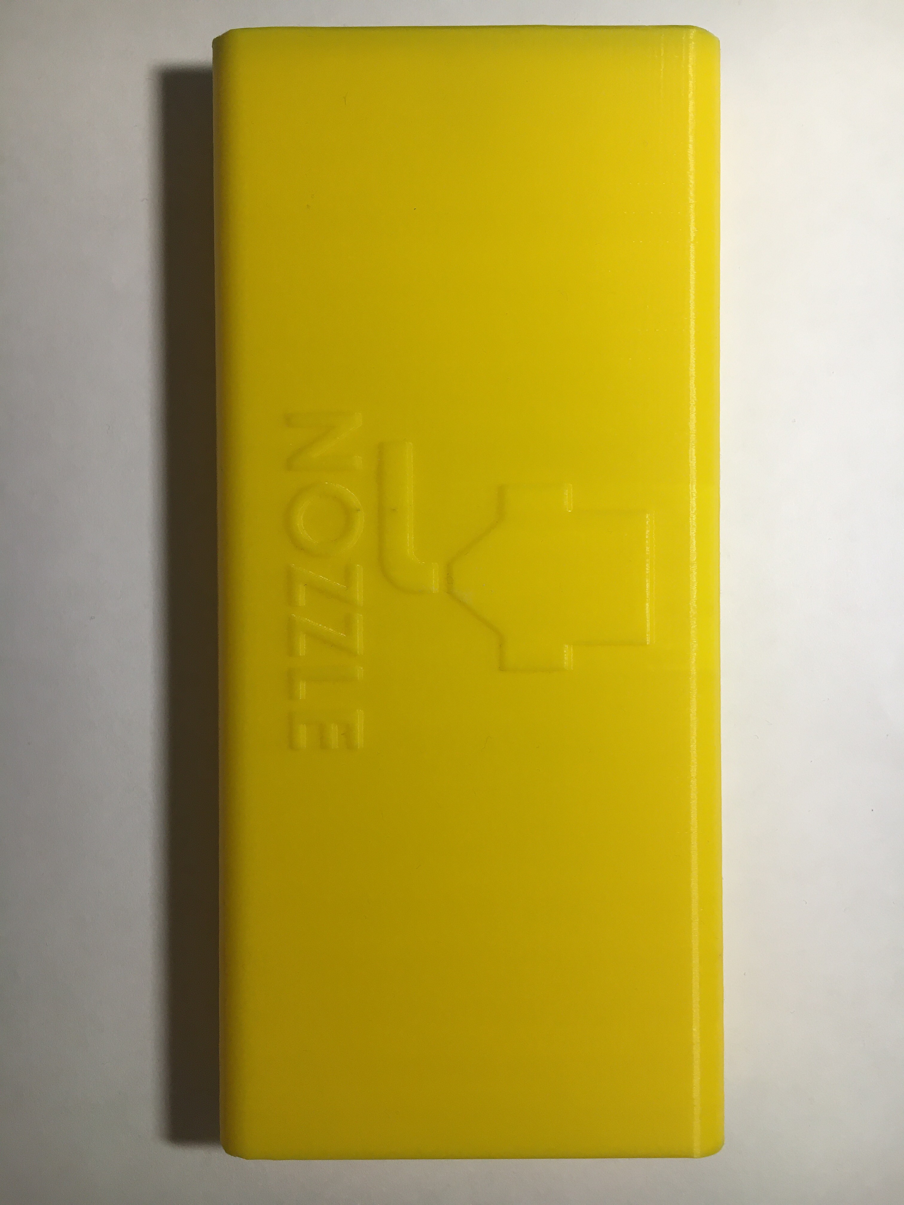

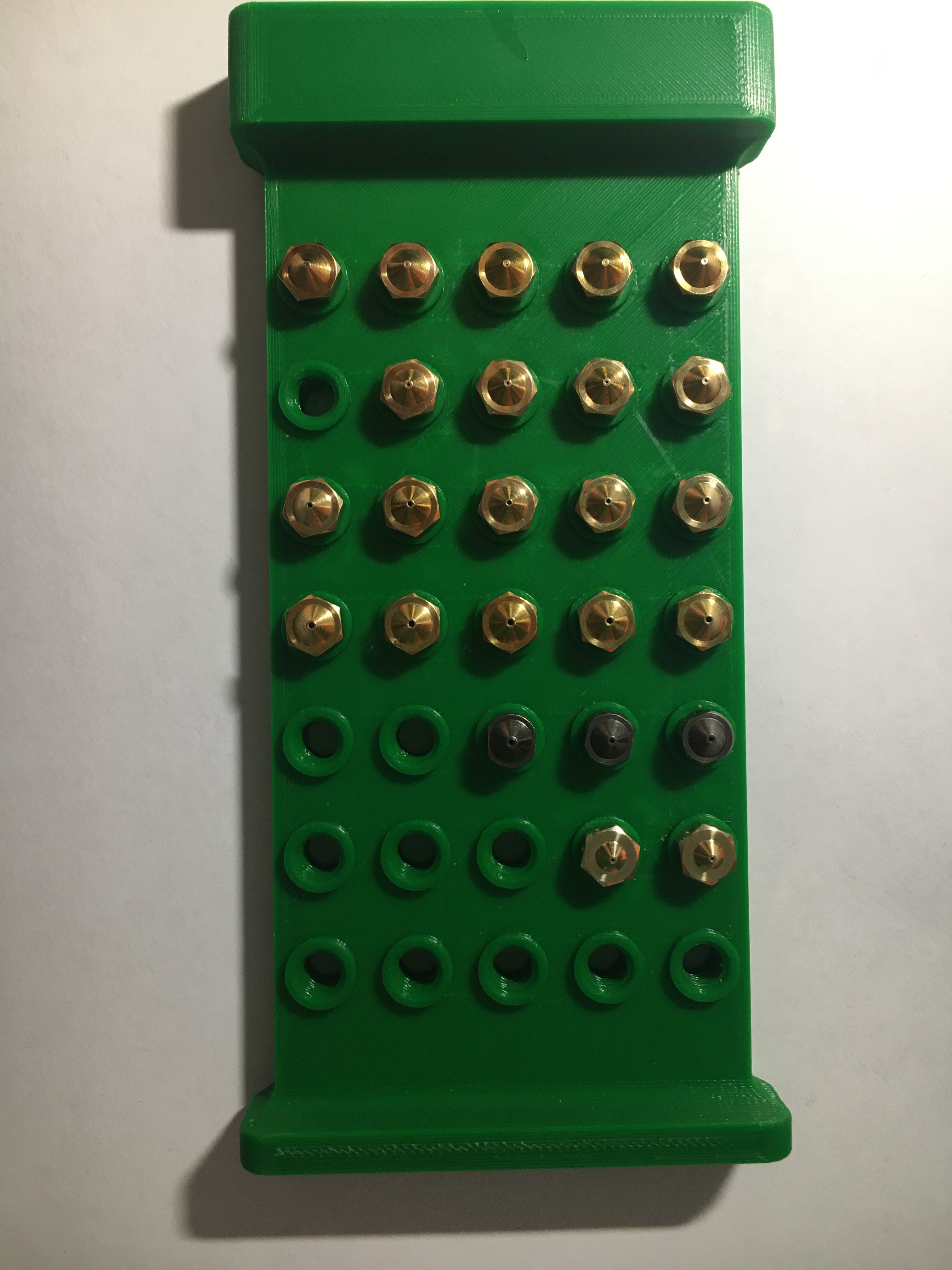

Идея заключается в следующем: сопла вкручиваются в основную деталь, которая потом фиксируется в кожухе с помощью клик-клак механизма. В итоге сопла аккуратно собраны в одном месте и рассортированы по диаметру, а не валяются в пакетиках.

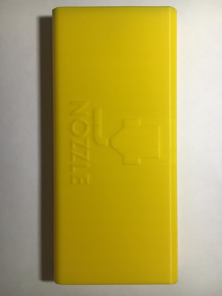

Конкретно свой экземпляр печатал из ABS просто потому что он у меня был ну и для возможности склеивания деталей дихлорметаном.

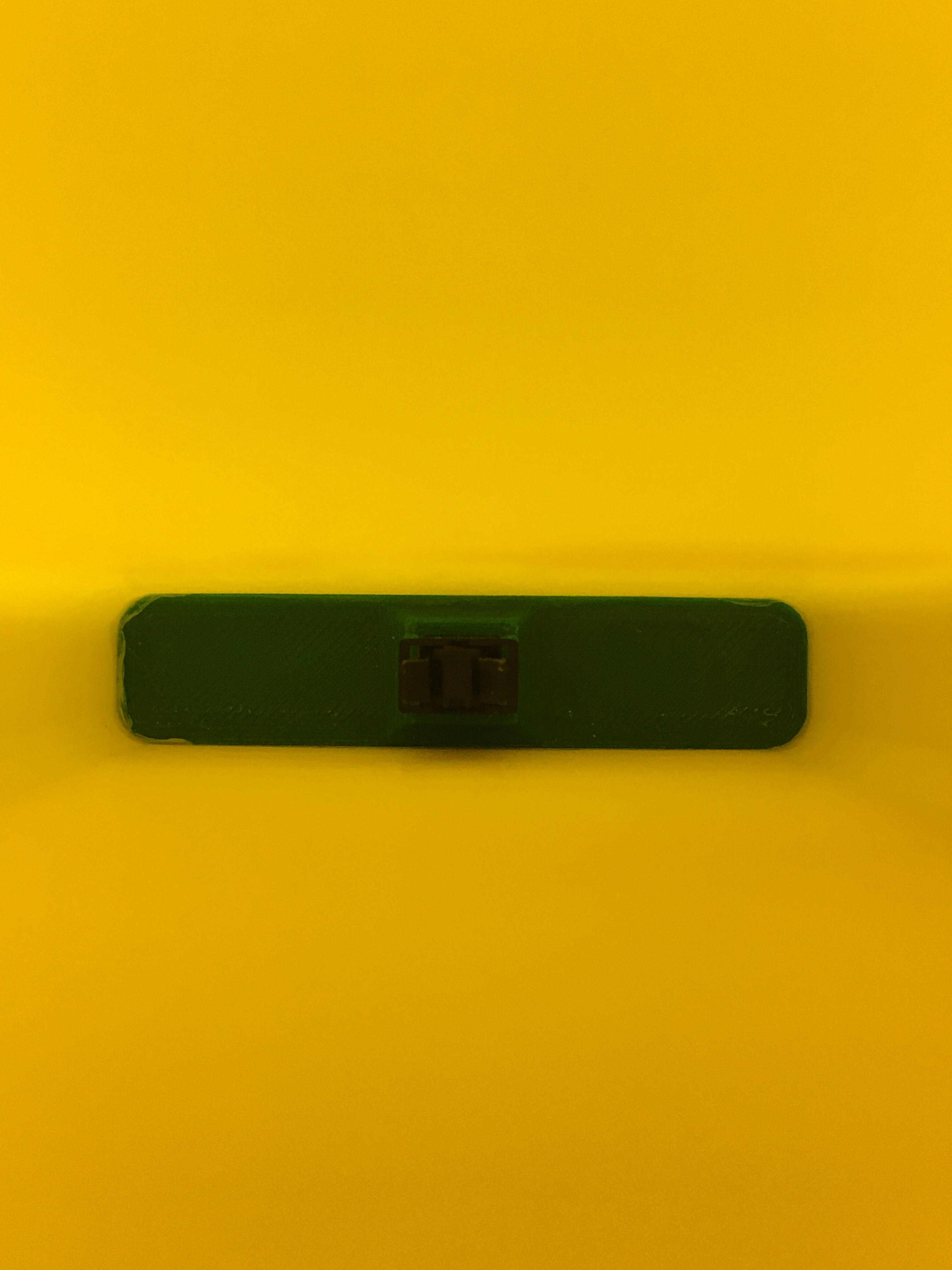

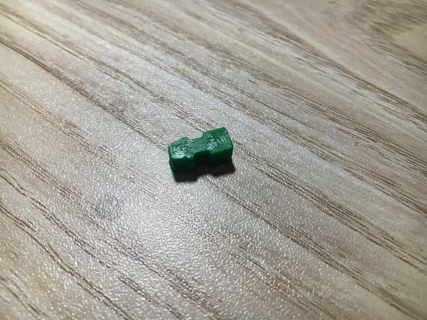

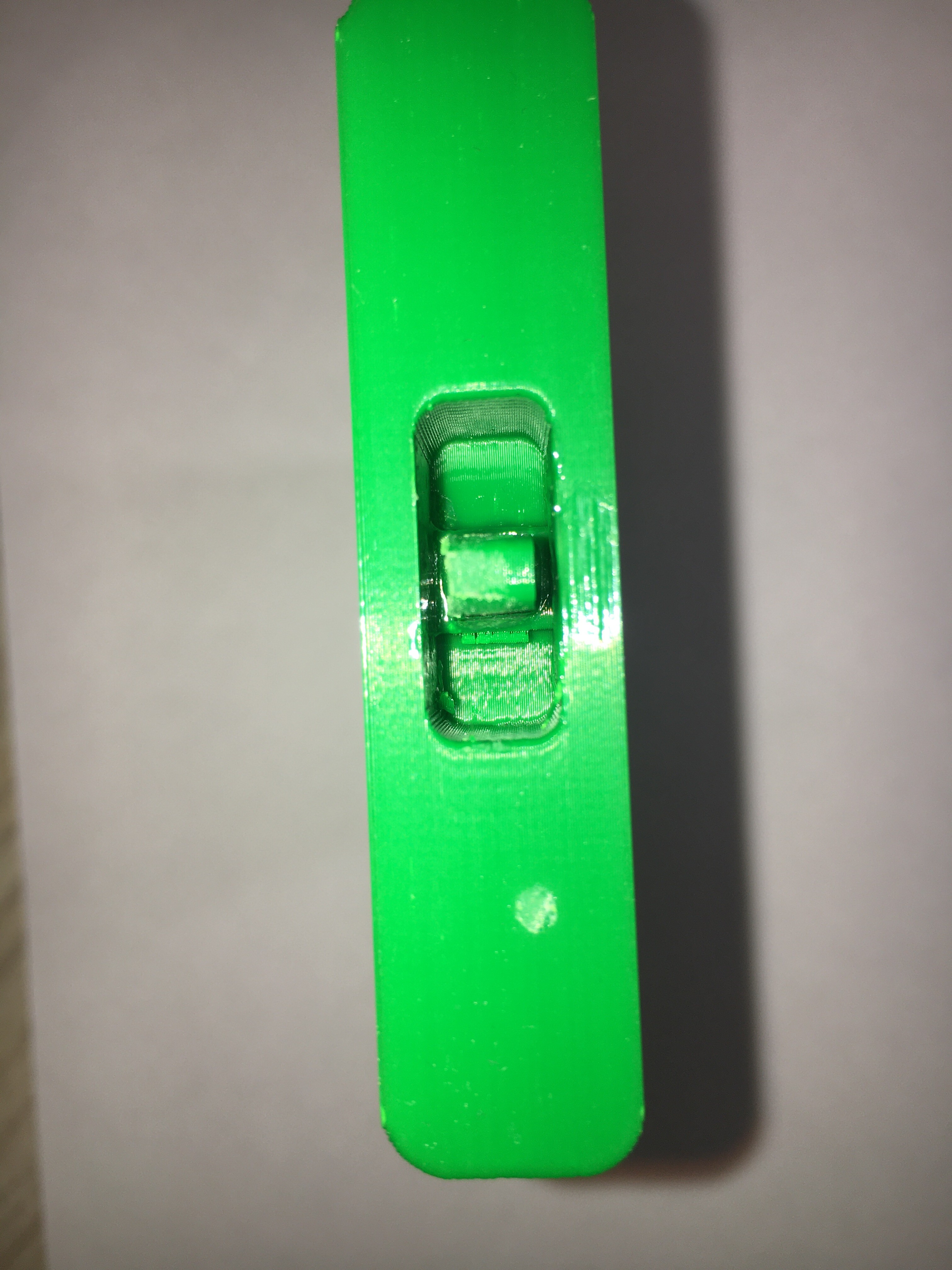

Получилось страшновато, но на работоспособность не влияет, поэтому жить можно. Клик-клак в корпусе сидит довольно свободно, и во избежание самопроизвольного покидания им этого самого корпуса, зафиксировал его на цианоакрилат. Модель проектировалась под сопла V6, но никто не мешает переделать её под другой типоразмер.
