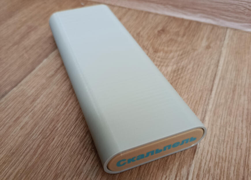

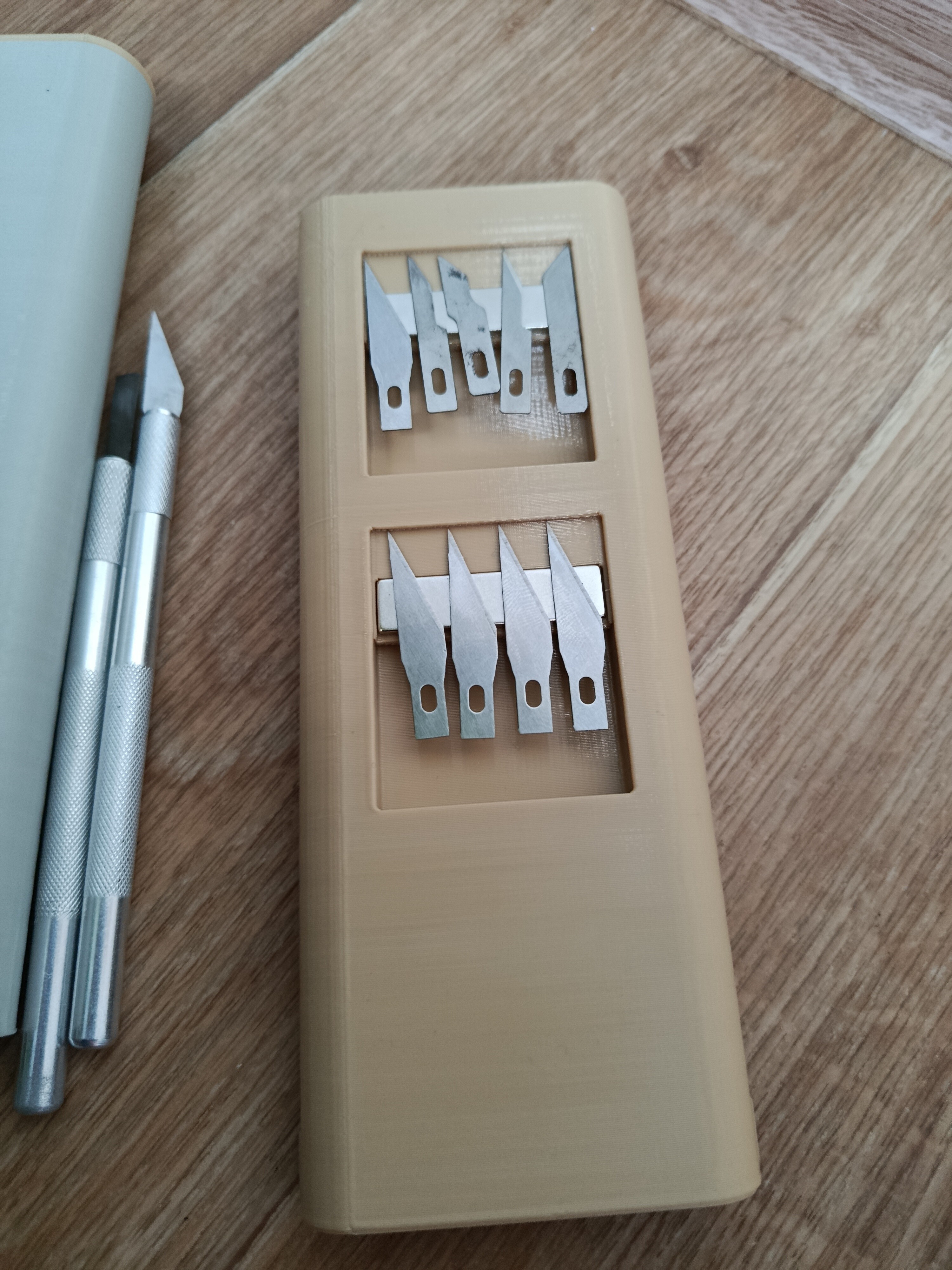

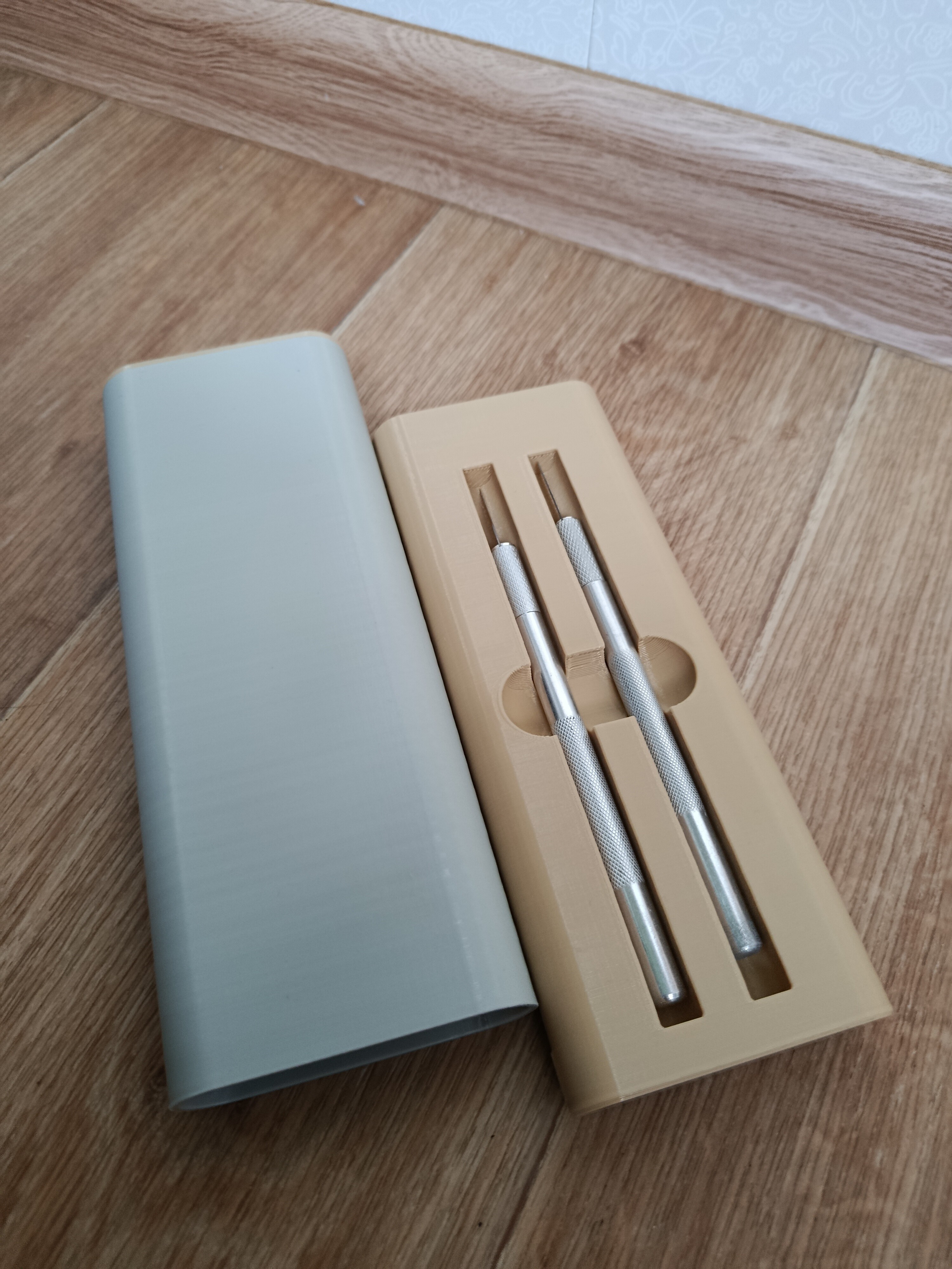

Для работы с 3D-печатными моделями часто необходим скальпель, который должен храниться безопасно и компактно. Прототипом для разработки послужил футляр от Xiaomi Mijia Electric Precision Screwdriver Kit, отличающийся простотой и эргономикой.
На основе этой концепции был создан собственный бокс для скальпелей и сменных лезвий, напечатанный из PETG-пластика. Печатал на стареньком Anycubic i3 mega.

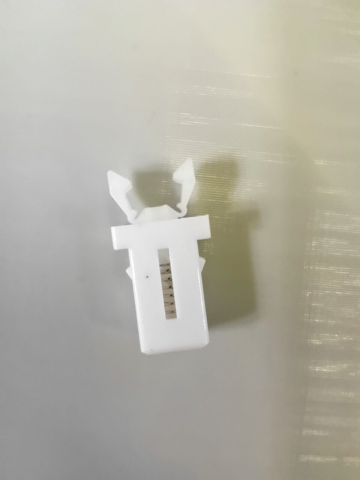

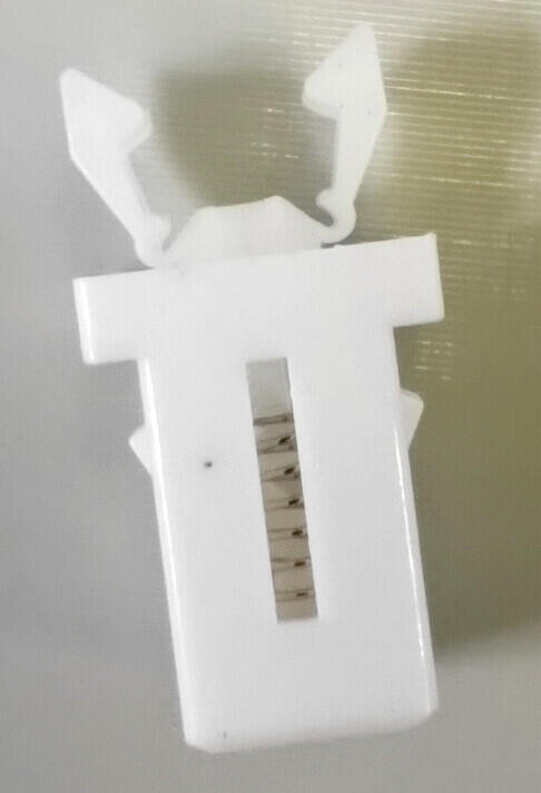

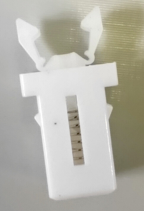

Ключевым элементом конструкции стал покупной механизм фиксации и выдвижения по принципу «клик-клак». Продаются на маркетплейсах по 100 рублей горсть.

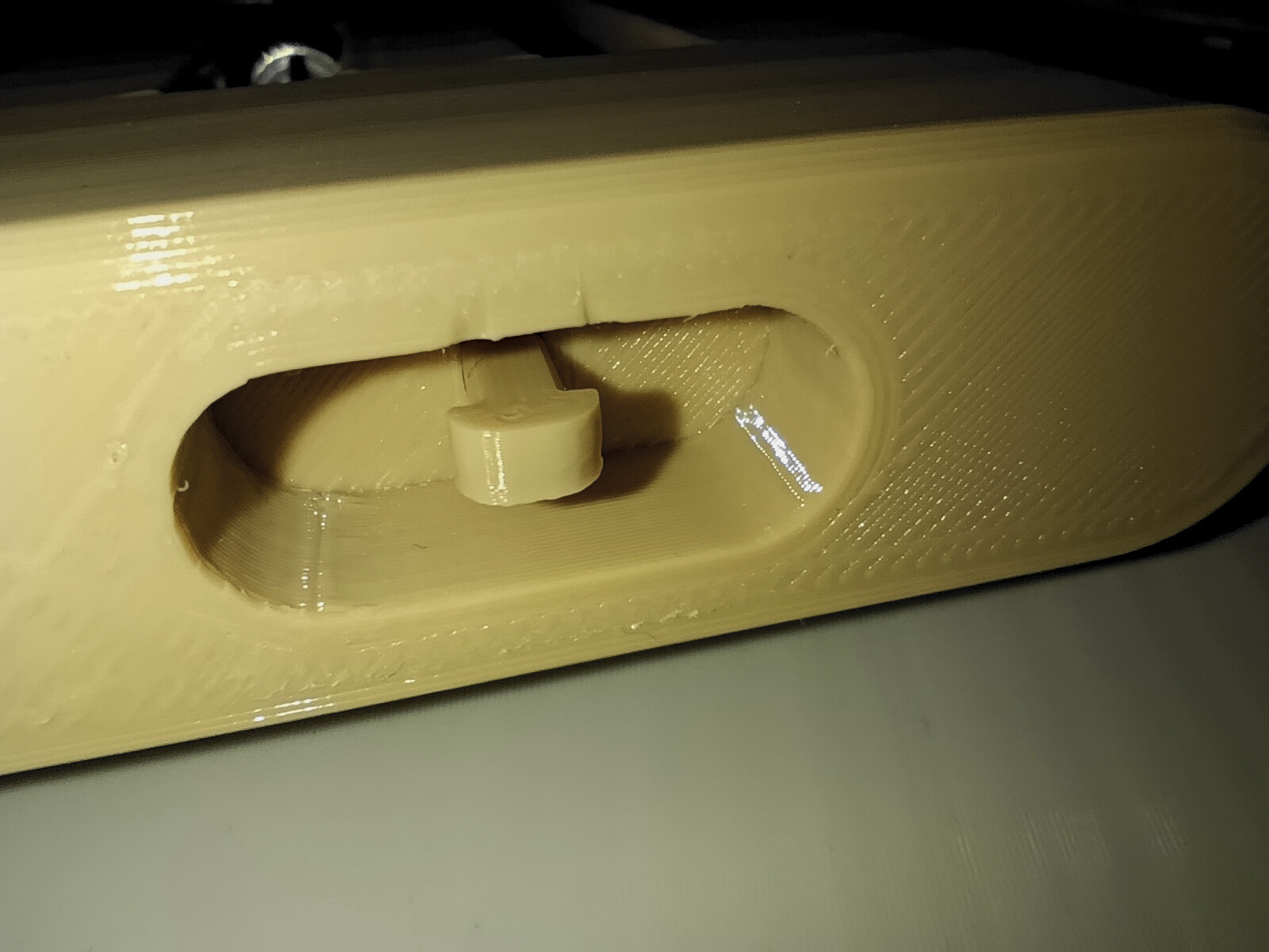

С внутренней стороны корпуса имеется ответная часть для фиксации "грибок"

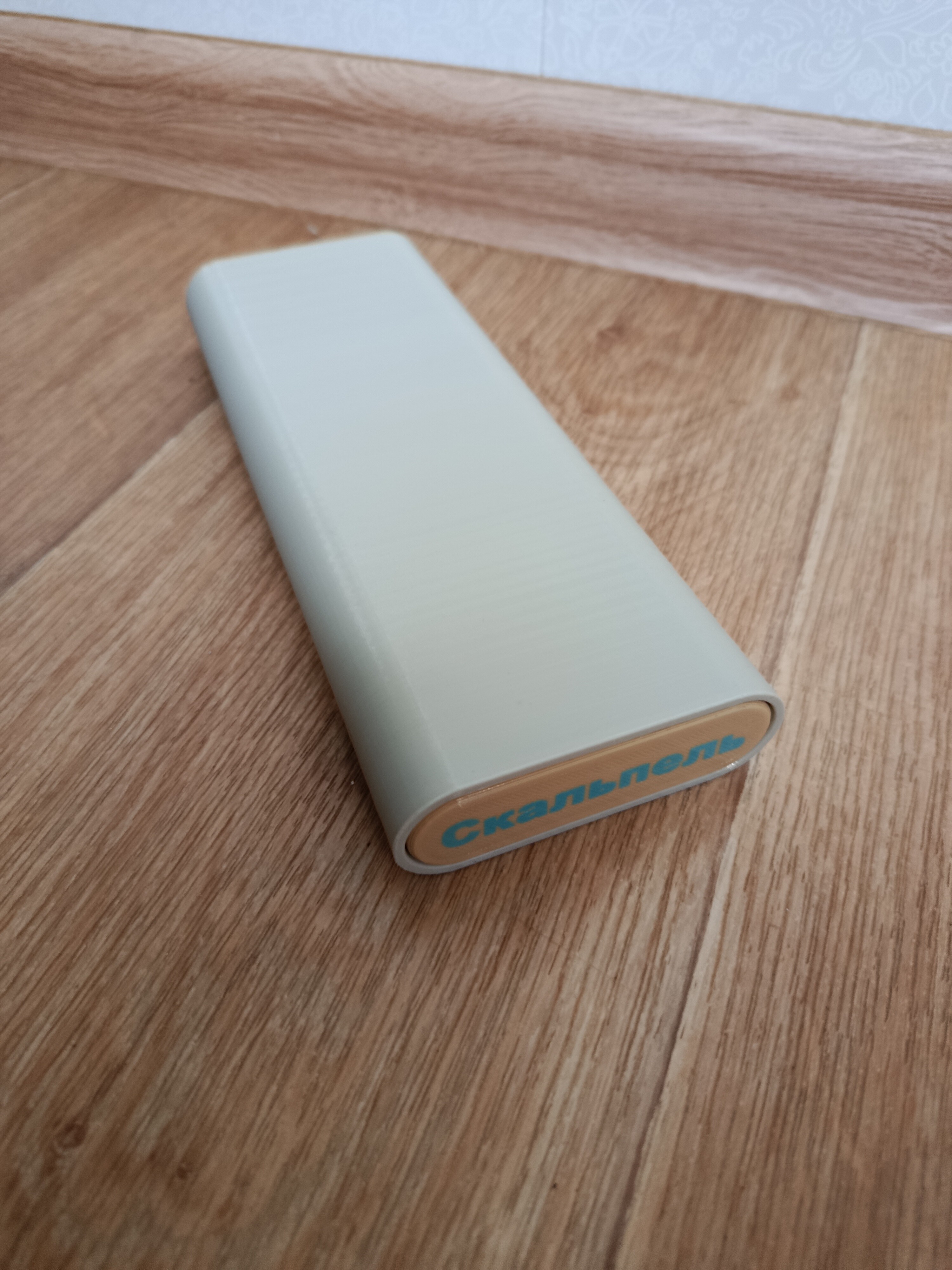

Использование готового механизма позволило добиться мягкого хода и надёжного удержания футляра в закрытом состоянии без необходимости сложной печатной механики. Конструкция позволяет открывать футляр одной рукой лёгким нажатием.
Внутри предусмотрены два сектора: один для размещения самих скальпелей, второй — для набора сменных лезвий. Последние удерживаются магнитами, что обеспечивает аккуратное хранение и удобный доступ.
