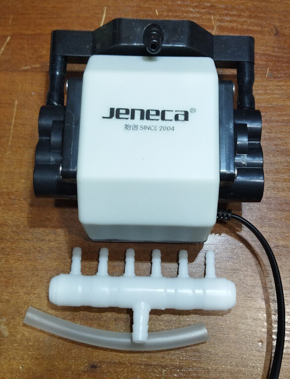

Обдув модели внешним компрессором.
Я уже давно для обдува модели пользуюсь аквариумными компрессорами. Все хорошо, но мощности 5 ватного компрессора маловато, к тому же приходится таскать компрессор от аквариума к принтеру, а после печати возвращать рыбам, а это весьма неудобно. Навесные кулеры на головке не нравятся тем, что в термокамере гонят на модель уже нагретый воздух, что сильно снижает эффективность обдува. А еще для эффективного обдува нужны достаточно мощные (шумные) кулера с хорошо просчитаной системой подвода потока воздуха к месту выхода пластика. Тонкой трубой подвести не удается, ну не хочет воздух лезть в узкую трубу и все, шуму много- толку мало, нужен напор посерьезнее. Я перепробовал много различных кулеров, коих у меня целая коллекция и ни один вариант не глянулся. Чтоб был поток надо широкий подвод, а это вес, громоздкость... В этом смысле аквариумные компрессоры на порядок эффективнее, продавят через любой капилляр. ведь их задача продавить воздух в воду на глубину почти метр к тому же выдавить через распылитель. Правда есть недостаток, дешовые обычно для малых банок, до 100литров, дают объем воздуха достаточный для аэрации аквариума, но маловато для принтера. Вот поэтому я долгое время присматривался к всевозможным компрессорам, дабы найти приемлеиый вариант. В поле зрения попал якобы поршневой прудовой аэратор с производительностью 40л\мин , от поршневого у которого только сильный нагрев, а по схеме он такой же как "Ручеёк" для колодцев, главный недостаткок его нагрев и шум во время работы, что автоматически исключало его применение. И, как говорится, кто ищет, тот найдёт... Вот показываю уже свой компрессор для аквариумов более 1000литров, который как оказалось, уже давно присмотрели лазерные станочники для обдува зоны выжигания. https://www.wildberries.by/catalog/142890656/detail.aspx?size=241426320

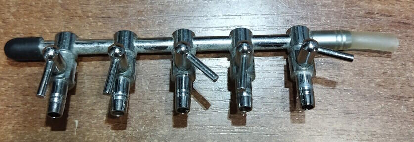

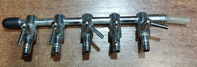

Вот еще какая гребенка с кранами у меня давно есть:

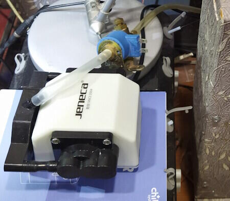

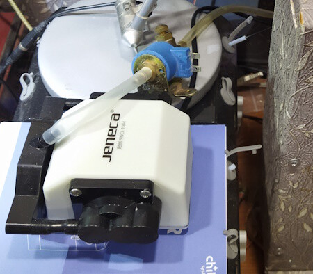

А вот временный способ использования компрессора. Электромагнитный клапан от газового оборудования использую для ручной регулировки потока воздуха. Если без него, то слишком сильно дует...

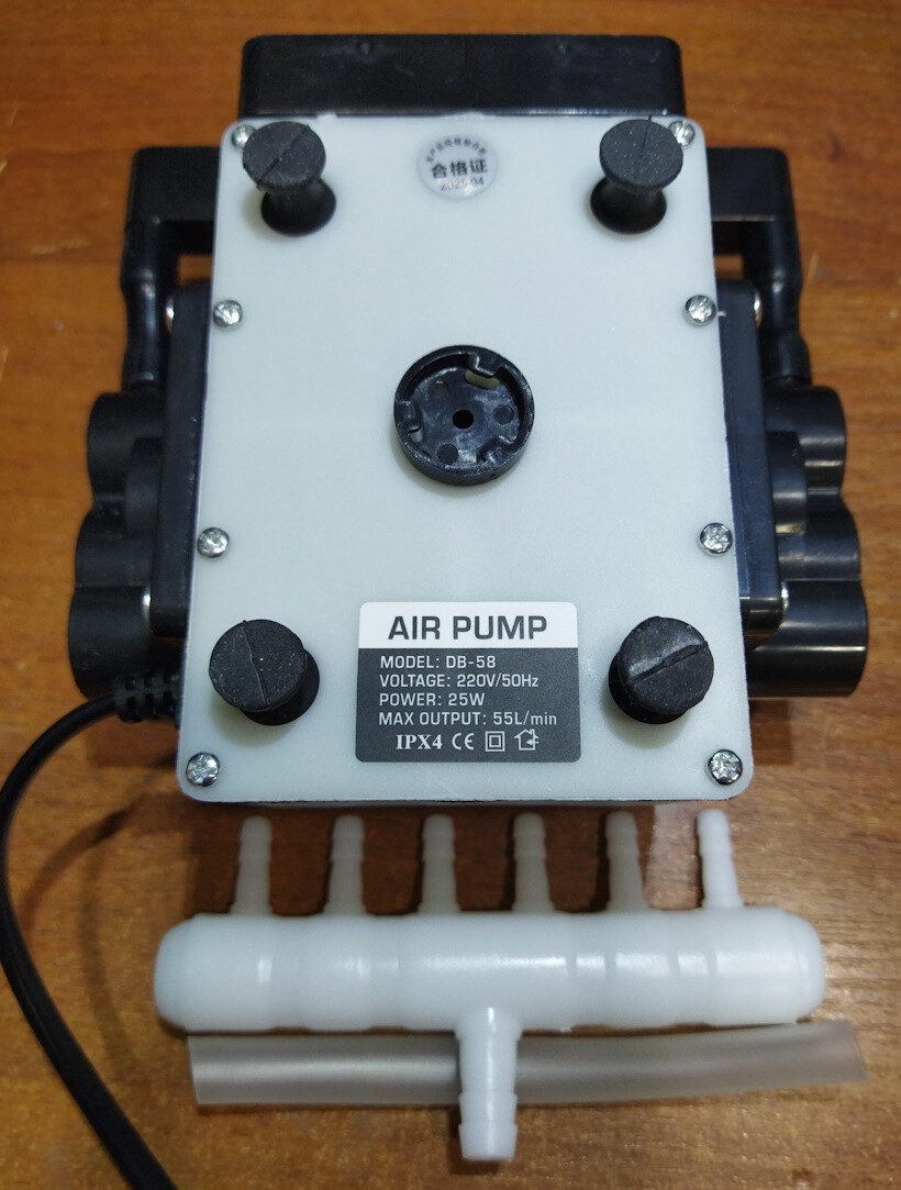

Производительность ну очень приятная, 55л\мин , нагрелся весьма скромно до 32 градусов за час, пока печатал кораблик. Шумит почти как принтер, но он замечательно прячется в секцию и там совершенно не слышен. Слышно только сопение выпускных сопел, когда откроешь принтер. С шумом можно побороться и снижением напряжения питания. Компрессор начинает работать при напряжении сети всего 30вольт, проверял с помощью ЛАТРа. Попытался организовать управление компрессором ШИМом с принтера, но не получилось. Традиционная схема симистор+ оптрон с переходом через ноль при снижении напряжения работает, но начинает просто моргать с переменной частотой, бессистемно, хотя входной ШИМ светодиодом управляет очень правильно. Подозреваю, что симистор не может "переварить" несущую частоту управляющего ШИМа. Буду пробовать "поиграть" частотой ШИМ. Если не получится, то в запасе идея линейки клапанов последовательно открывающихся под управлением ардуинки пропорционально сигналу на кулер обдува модели принтера. Кстати, проверял этот сигнал на пригодность управления симистором, тоже моргатня... И твердотельное реле тоже моргает, и 5 типов симисторов ведут себя совершенно одинаково, и 3 типа управляющих оптронов тоже. В комплекте компрессора идет разветвитель на 6 выходов, как раз на каждый выход по клапану и будет гут. Дешевый клапан на 12в нашелся на озоне и WB, для пневмо сигналов авто, но его потребление "всего 45А" сразу посоветовало сказать "нуивонах" и забыть... Надо что нибудь придумывать, может чтонить посоветуете? Кстати, озабоченные нагретыми сильно шаговиками, могут напечатать на них кожушки и организовать обдув моторчиков, сосков на все хватает... Понимаю, что это мало кого заинтересует, у многих сейчас крутые заводские принтера, к которым и подойти без поклона страшно, но чем черт не шутит, вдруг кому пригодится....
