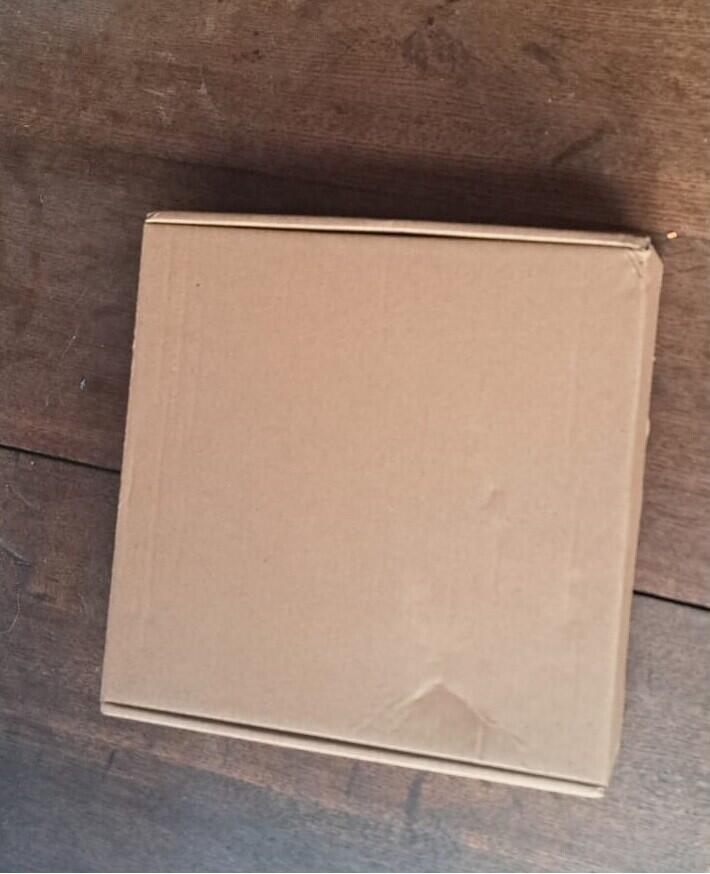

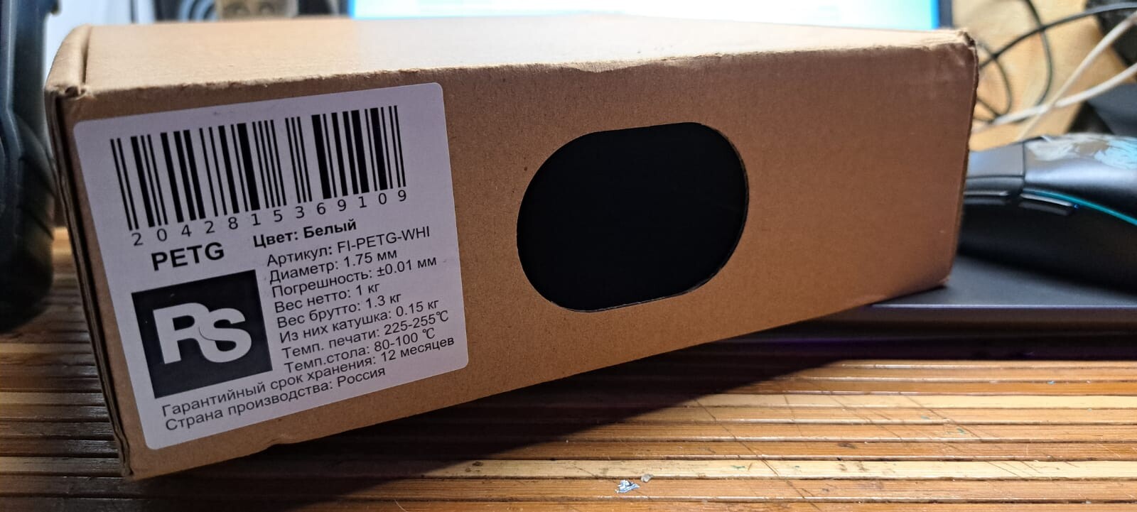

1.Картонная коробка, в которую упакована катушка, хорошего качества, не то что у других фирм (называть их не буду, а то обидятся) которые даже не приятно держать в руках. Единственное, что хотелось бы добавить это логотип компании, хотя бы просто напечатать большими буквами на коробке, в цветной коробке смысла я не вижу все равно она рано или поздно полетит в мусор, ну и ежу понятно, чем красивее коробка, тем дороже продукт (ну это я так считаю ведь на изготовление упаковки тоже уходят средства которые мы и должны будем компенсировать компании при покупке, а для нас Пользователей главное качество, а не внешний вид)
Обзор пластика от производителя филамента RSCrossbridge.
                                                     (пока вез домой сам немного помял коробку )
Обзор пластика от производителя филамента RSCrossbridge.  (единственный опознавательный знак на коробке, было бы неплохо увидеть хотя бы надпись RSCrossbridge)

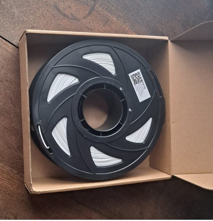

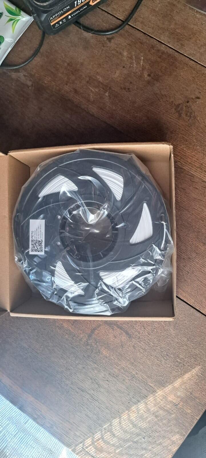

2.Упаковка. Вакуум такой, что чуть меня в пакет вместе с собакой не затянуло))) Шутка конечно, но пакет от вакуума натянулся так, что его можно было использовать как барабан. И вот кручу я в руках еще не вскрытый прозрачный пакет и не вижу в нем силикагеля(подумал может где-то он так застрял или затерялся, что его не видать) ан нет, после вскрытия упаковки его там не оказалось. Ну как так то!!! Уважаемые RSCrossbridge ну Вы же знаете что- PETG (полиэтилентерефталат-гликоль) для 3D-печати гигроскопичен — быстро впитывает влагу из воздуха. Это свойство материала может ухудшить качество печати). Далее, сам пакет без зип-лок системы, ну ребят ну как так. Ну не все, не сразу и  не быстро вырабатывают пластик, его как то нужно хранить, а тут не силикагеля, не зип-лок нет!!!!
Обзор пластика от производителя филамента RSCrossbridge.                                                                            (на фото он уже открытый)
3.Намотка! Намотан ровно претензий нет(посмотрим что будет в конце катушки). Все витки аккуратно уложены, перехлестов я не заметил, и опять повторюсь (посмотрим что будет в конце).Просто на своей хоть и небольшой, но практике сталкивался с тем что под конец приходилось перематывать пластик в ручную, потому что он весь спутан и при печати его закусывает об другие витки на катушке.Обзор пластика от производителя филамента RSCrossbridge.

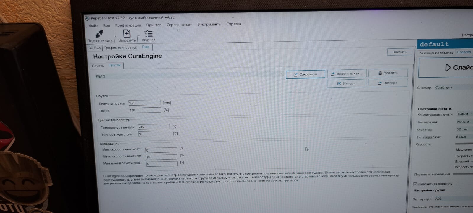

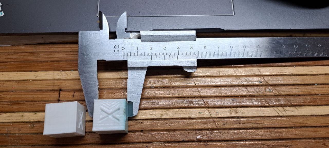

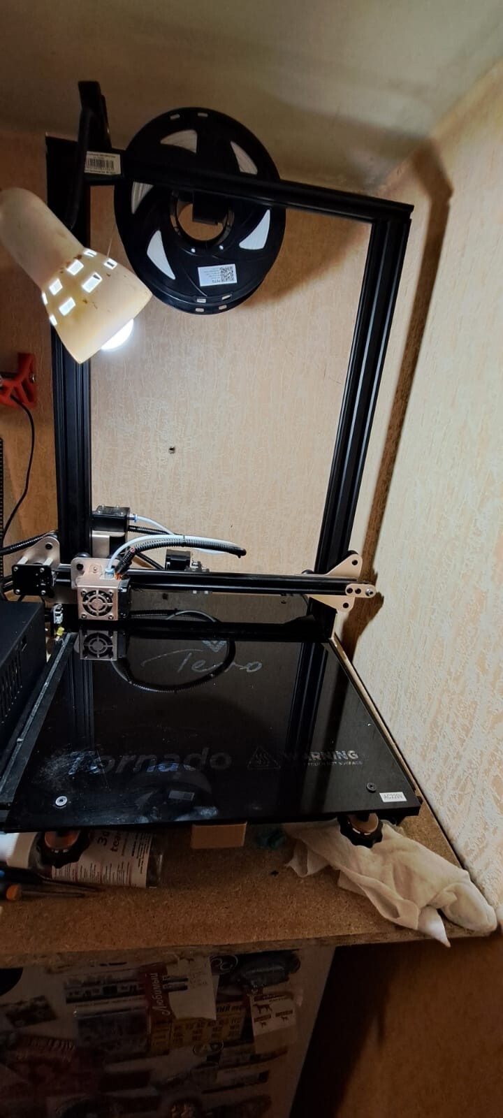

И так приступаем к печати. Заряжаю катушку пластика в свой Tevo Tornado,без всяких модификаций и доработок, отмываю стол от клея и провожу калибровку уровня стола (щуп  0.2 мм). Начну печать с калибровочного куба (для настройки температуры плавления пластика и температуры стола, забегу на перед попал с 1-го раза). В слайсере (мне нравиться именно этот минимум настроек и все понятно, так сказать краткость сестра таланта, возможно потом перейду в другой, но это совсем другая история) Короче:
-температура печати 245
-температура стола 90
и погнали. Специально печатал на чистый стол без клея и и поддержек адгезии( в виде плота или поля).Обзор пластика от производителя филамента RSCrossbridge.
                                                                                                   (мой трудяга)
Обзор пластика от производителя филамента RSCrossbridge.                                                                                        (настройки слайсера)

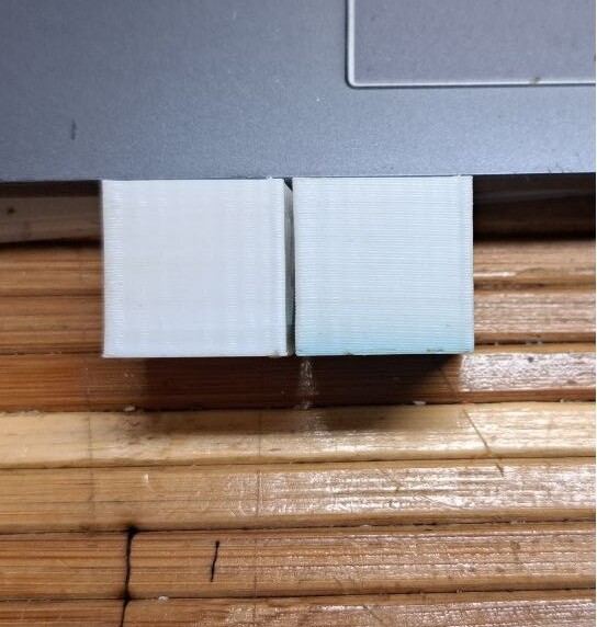

Спустя 20 минут получаю первый кубик, а затем еще одинОбзор пластика от производителя филамента RSCrossbridge.
вот захотелось мне два раза напечататьОбзор пластика от производителя филамента RSCrossbridge.
                                               (синева на кубике это от прошлого пластика окрасилось)
Пока вопросов к качеству пластика нет никаких, все огрехи печати это только мой принтер виноват, адгезия к чистому столу очень хорошая (при 40 градусах еле оторвал, попробую охладить сильнее), печатаем дальше...

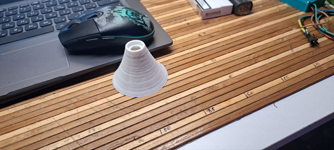

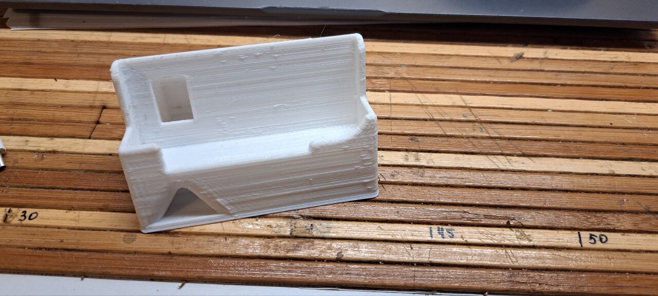

Обзор пластика от производителя филамента RSCrossbridge.Мдаааа, качество конечно не очень, надо поиграться с настройками
Обзор пластика от производителя филамента RSCrossbridge.Мини бра(просто для интереса)
