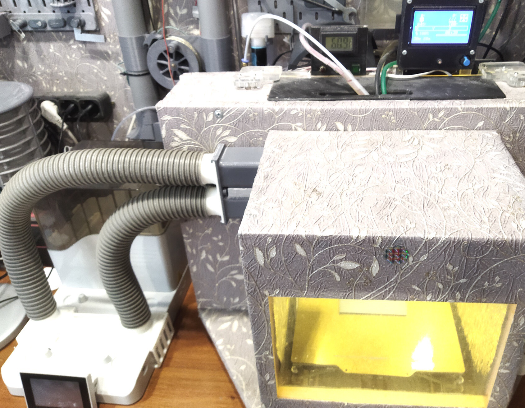

Две сушилки в одном комплекте навели на мысль использовать одну в качестве нагревателя для моего дендрофекального термобокса. Мой прусик I3 давно обшит пеноплексовой 20мм оболочкой и при нагреве стола до 100 градусов нагревается внутри до 50 градусов максимум, при благоприятных обстоятельствах, долгая печать, теплая погода и т.п.... Этого для капризных материалов малаватобуит, но как говорится, "жричодали"... В сушилке Е1 нагреватель гонит горячий воздух через бокс с катушками и замеряет температуру уже вышедшего из бокса воздуха. Если отводить только горячий воздух с другими целями, то электроника сушилки не дает нагрева выше 50 градусов, и это заставляет возвращать в сушилку воздух из нагреваемого внешнего объема. Пришлось чуток поэкспериментировать, прежде чем пришел к предлагаемой вашему вниманию системе нагрева моего термобокса.

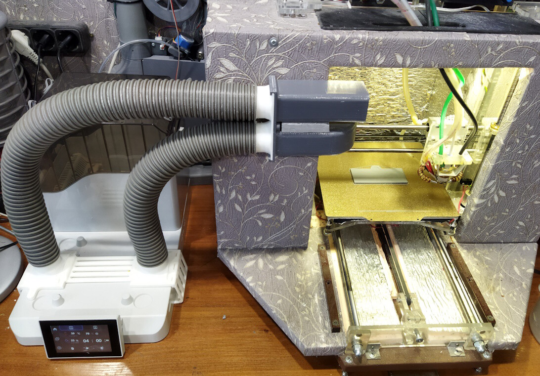

Объем воздуха в прусике значительно больше, чем в боксе сушилки, поэтому и максимальная температура получилась чуть больше 60 градусов, что конечно лучше, чем при нагреве столом, а самое главное весьма быстро достигается. Обмен воздуха, обдув стола, что ускоряет нагрев... Можно еще пяток градусов добавить обшив шланги от пылесоса поролоновой трубой от утеплителя трубопровода или еще чем. Замер показывает как раз разницу в 5 градусов на выходе из сушки и входе в принтер. Итак, задача была сделать легко съемный обогрев термобокса, и вот что получилось:

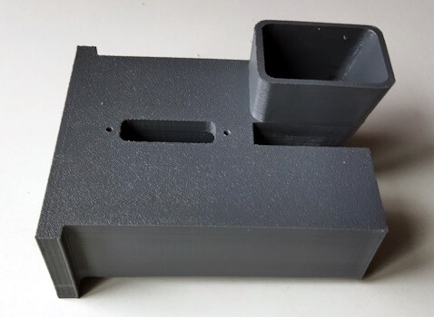

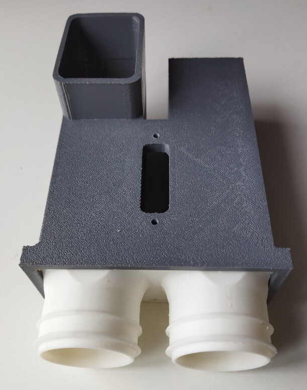

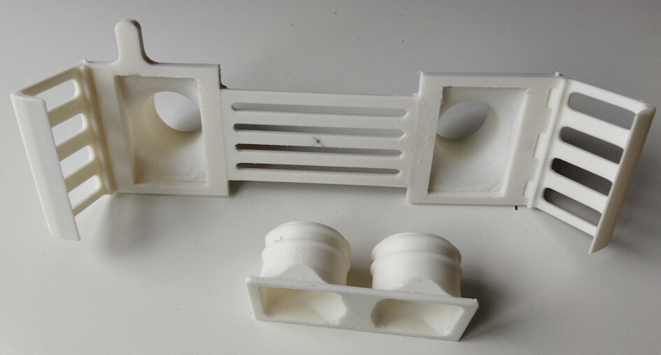

10 секунд надо, чтоб надеть воздухопровод, когда понадобится печатать что нибудь требовательное к температуре бокса и снять его после печати. А остальное время на принтере остается вход для внешнего воздуха, прикрытый заслонкой. Кстати, можно заманьячиться и организовать с этого входа вытяжку из принтера наружу из помещения.. Следует заметить, что в моем кубике Фриботе как, впрочем и в любом другом, внутреннее пространство значительно меньше, чем в прусике, и нагреть его до 70 градусов не составит большого труда. Понимаю, что такого термобокса, как у меня больше ни у кого нет, да и сушилок от Читу Системс тоже маловато у кого есть, СТЛок не выкладываю, а кому понадобится, пишите, поделюсь... Вроде всё, кидайтесь тапками...
