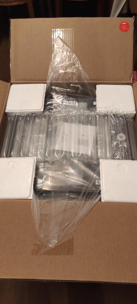

Перечитав кучу каналов и информации принял решение, что это будет p1s combo. Цена вопроса порядка 75т.р. Подкопив, заказал принтер на Озоне. Потянулись дни ожидания. И вот заказ доставлен. Осмотрел коробку – без каких-либо повреждений. Привез домой, начал распаковку.
Как я создал себе проблемы с 3D принтером Bambulab p1sКак я создал себе проблемы с 3D принтером Bambulab p1sКак я создал себе проблемы с 3D принтером Bambulab p1sКак я создал себе проблемы с 3D принтером Bambulab p1s

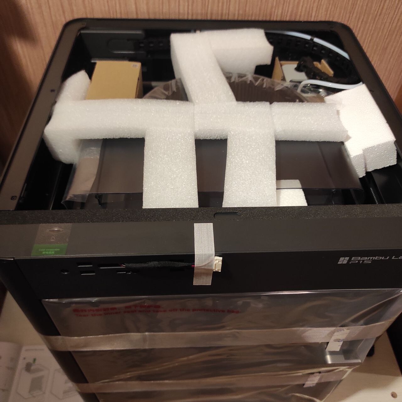

Упаковано все на совесть. Эту технику, казалось создали и упаковали боги! Это просто не принтер, а космический корабль, думал я. Радости не было предела до того момента как я не начал закрывать верхнюю крышку….
И вот с этого момента начались мои проблемы.

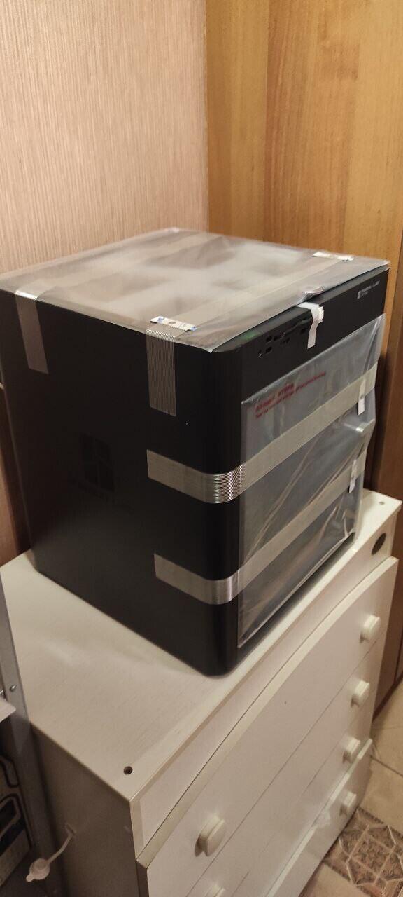

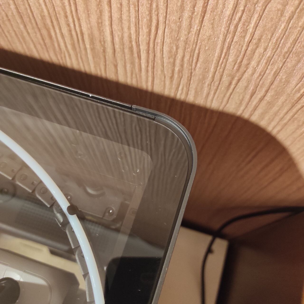

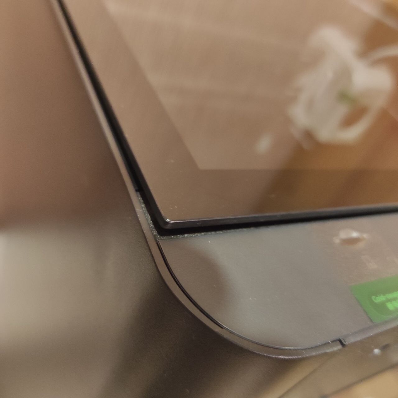

Крышка не закрывалась. Т.е. верхняя часть корпуса была попросту перекошена. Разность в диагоналях составляла порядка 8 мм.
Принтер почти на 99% распакован и не известно, как это обратно все упаковывать чтобы вернуть продавцу? И главное в Озоне при получении это не проверишь…

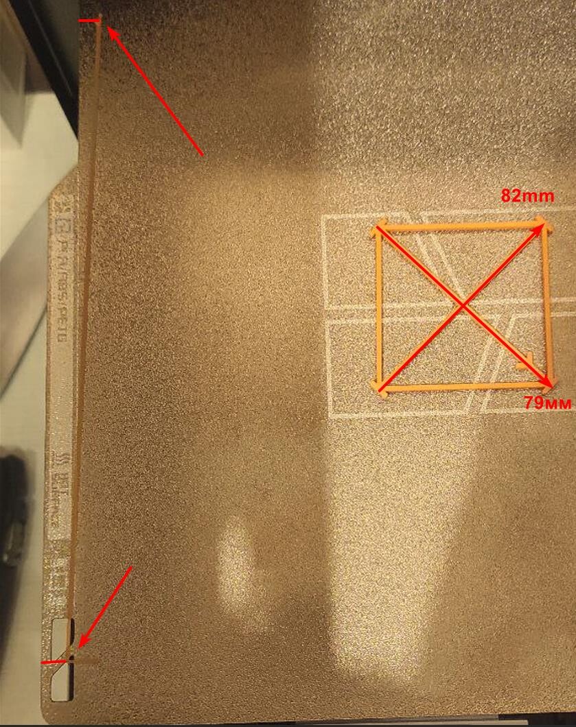

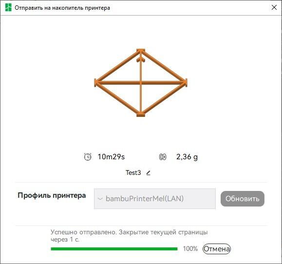

Решил настроить и запустить печать. Базовый кораблик. Печать прошла очень даже успешно. Но мысль о том, что что-то не то не покидала меня. Распечатал модель тестового квадрата.
Померил диагонали, и разность по ним составила 0,8 мм. Но я-то насмотрелся обзоров и понимаю, что у бамбука должно быть порядка 0,3-0,5 мм.

Теперь я понимаю почему начались такие танцы. А на тот момент продолжил, но не долго печатать с карты. В какой-то момент времени при печати прямоугольной модели я заметил, что в плане получаются не прямоугольники, а параллелограммы. Ну, думаю это все из-за перекошенного корпуса. Распечатал тестовую модель. Разность диагоналей 3 мм!

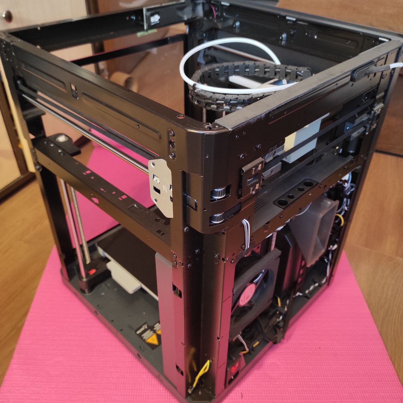

Раз я теперь один на один со своей проблемой, то делать нечего. Решил править корпус.
В Bambu Wiki, надо признать, очень хорошие инструкции, где подробно с картинками написано, как и что поменять. Пошел поэтапно.
  • Снять дверцу. Открутить 4 болта. Ага. Дверь еще и приклеена. Отогревать клей феном. Благо мозгов хватило этого не делать, т.к. дверь не мешает исправлению перекоса.
  • Снять пинцетом WiFi антенну. Ага. Она приклеена на двусторонний скотч и еще либо силиконовым клеем по углам или термоклеем. Пришлось греть и отдирать. Без этого никак не получилось бы.
  • Снять внутренний вентилятор. Ага. Он еще к корпусу приклеен помимо двух болтов. Оторвал кое-как. Без этого никак, под ним крепление к раме боковой панели. Отсоединять его от платы тоже не стал. Залито клеем.
Короче как-то так я мучился часа три, снимая панели и тщательно сортируя все метизы.
Затем вооружился одеялом, которое проложил между грудью и углом принтера, обнял руками противоположный угол и с достаточным усилием начал правку, постоянно сверяя диагонали рулеткой. Волнительное дело, но диагонали стали практически идеальными.
Сборка заняла еще где-то полтора часа.

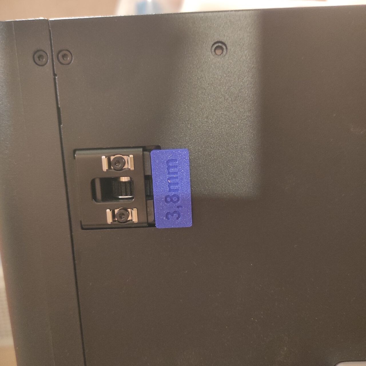

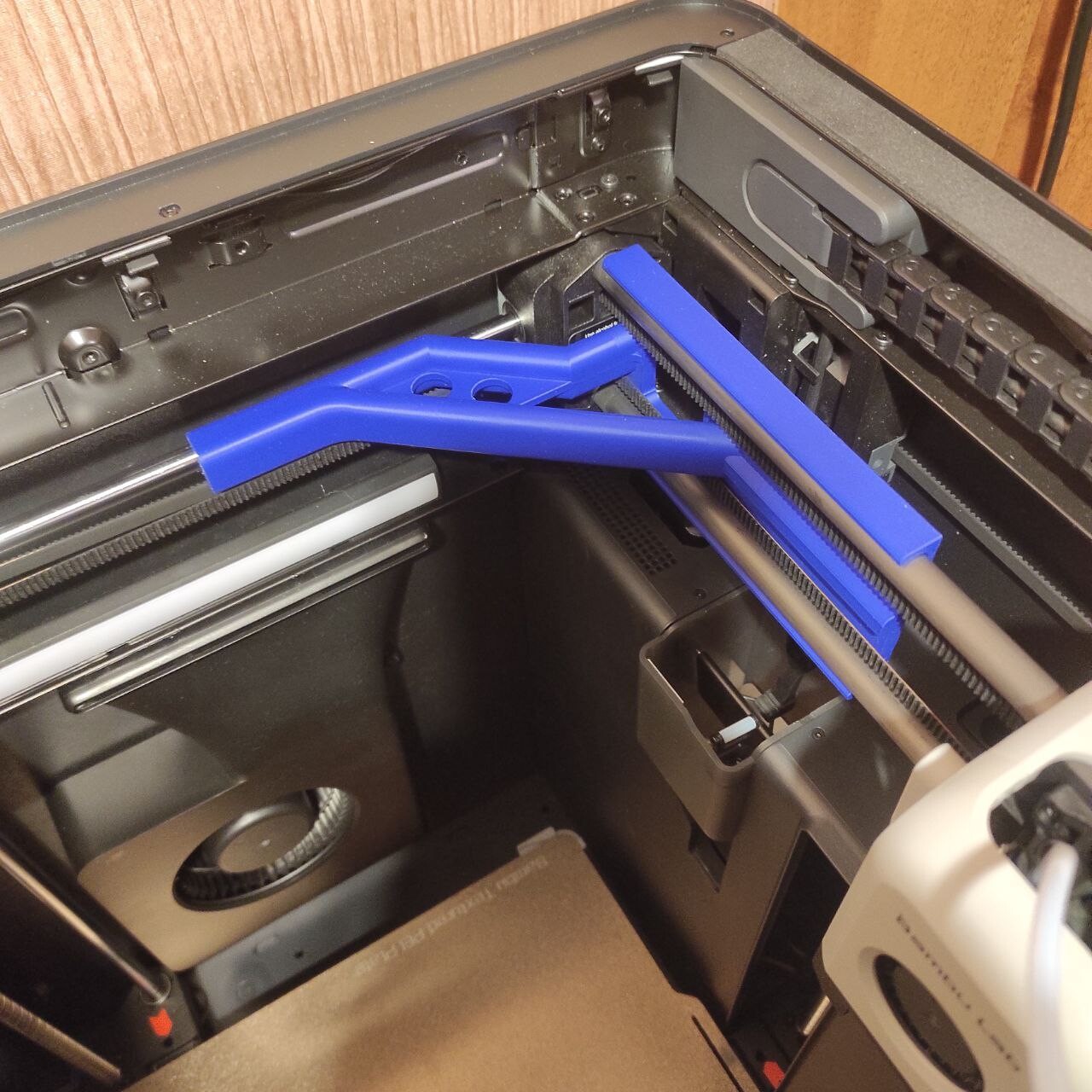

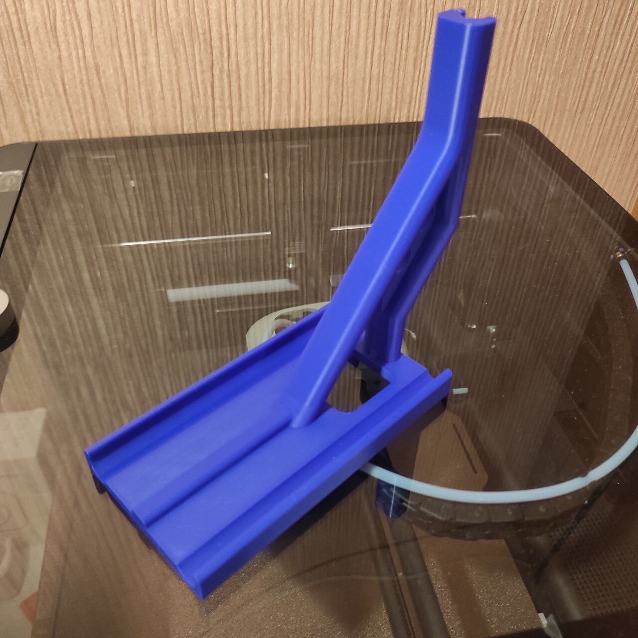

Куда копать? Ремни. Расслабил, подвигал по оси Y, с обеих сторон доходит плотно без зазоров. Перпендикуляры нормальные. Далее начал натяжение по всем правилам. Распечатал модель такого угольника на этом же принтере (поправив перекос в G-коде, да и между столом и осью Z перпендикуляр точный, так что можно использовать).
Установил уголок на направляющие

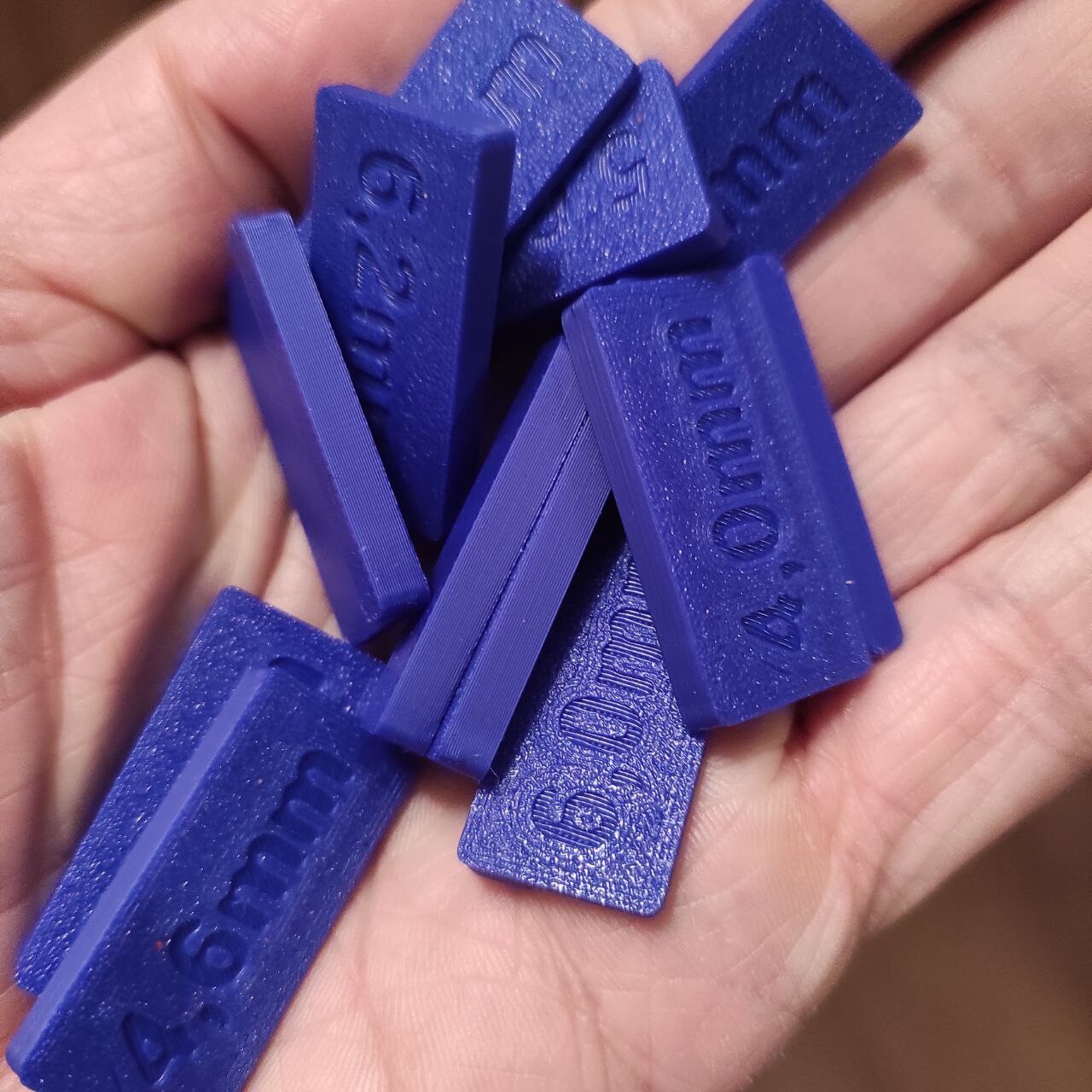

Распечатал и установил такие калибровочные маркеры
И выполнил натяжение
Результат – ноль!

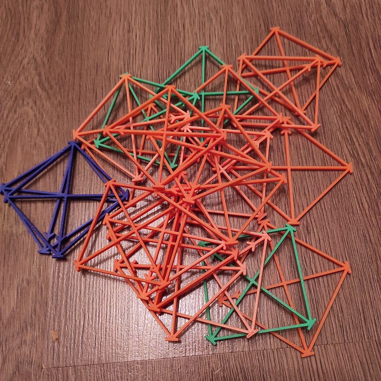

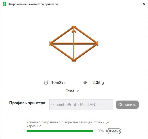

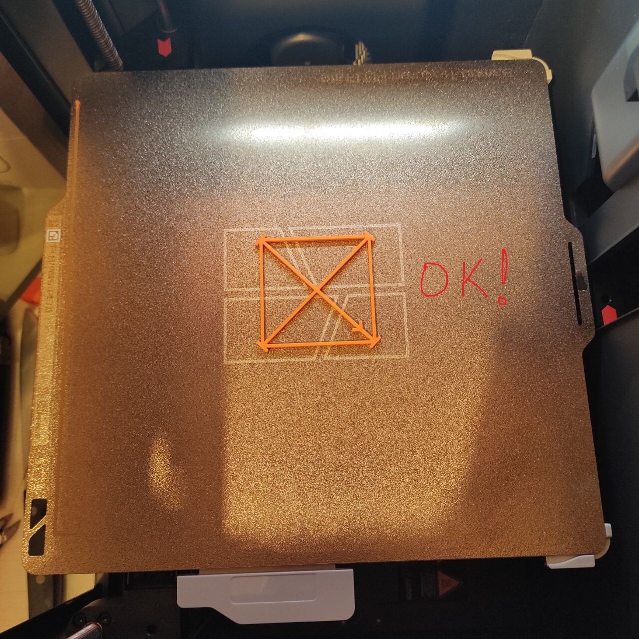

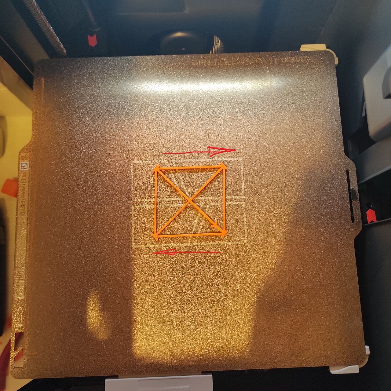

Я продолжал свои исследования. Ну раз такое дело, что, если первая техническая линия (ту что печатает принтер вдоль дверцы по краю стола) идет криво, значит надо поправить перекос G-кода в самом начале стартового кода принтера в слайсере. Сказано – сделано. И результат – отлично. И линия, и модель – все ровно. Но вторая печать – перекос.
Начал тестировать заново.
  • Первая печать – настройки профиля принтера по умолчанию. Перекос.
  • Вторая печать – корректируем перекос, изменяя профиль принтера. Отлично

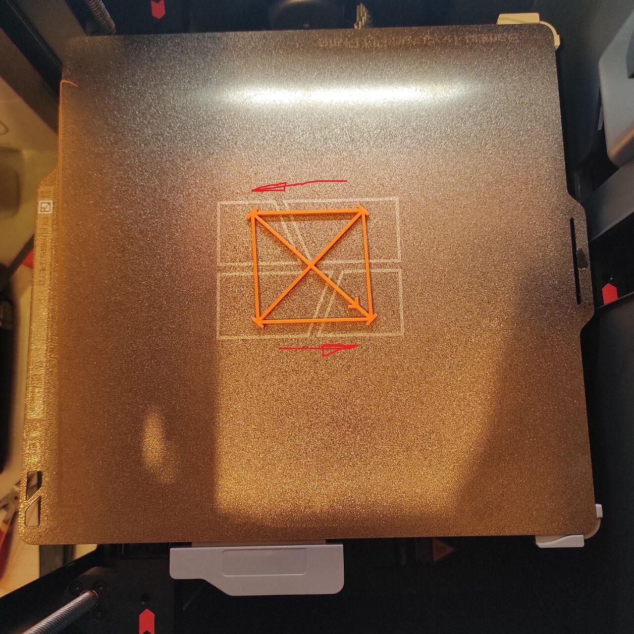

  • Третья печать, предыдущий профиль принтера. Перекос. НО в другую сторону и на тоже расстояние.Как я создал себе проблемы с 3D принтером Bambulab p1s
И вот тут меня осенило. А не может ли принтер запоминать внесенные в код изменения? Оказывается, может. Инструкция M500 - Сохранить параметры в EEPROM. EEPROM – внутренняя память микроконтроллера (не обнуляется при выключении). И она присутствует в стартовом коде принтера. Далее все было исправлено за несколько минут.
Думаю, что понятно, что я сделал. Также выполнил первую печать, вторую, а потом вернулся к стандартному профилю без корректирующей строчки. После нескольких печатей запустил тестовый квадрат. Перекоса нет от слова совсем. Правда техническая линия идет не совсем параллельно столу. Где-то на 1 миллиметр. Но для меня это уже не проблема.
