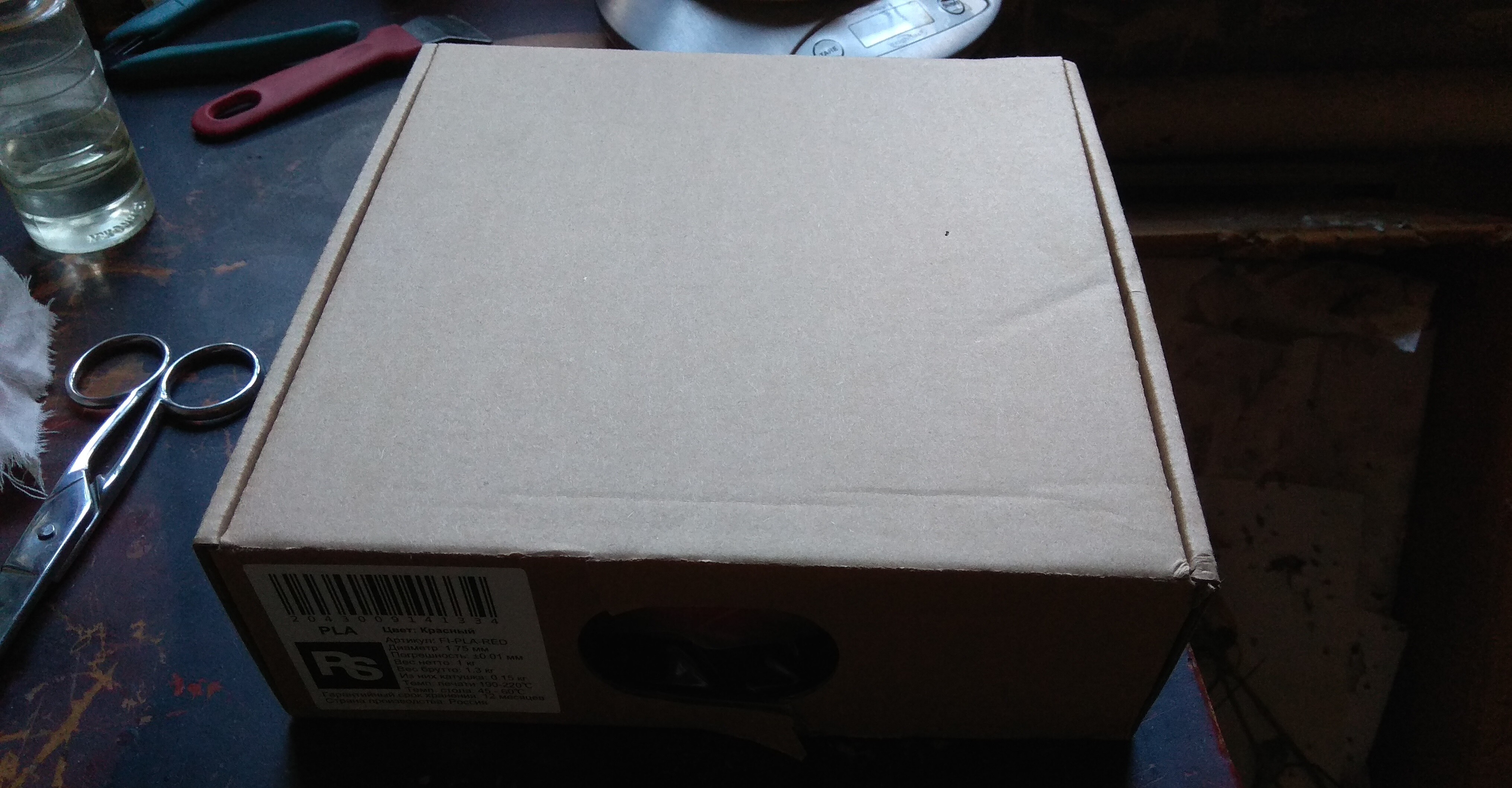

Начнем снаружи, коробка одна из самых стандартных с отверстием.
Такие можно встретить у многих производителей и лично мне они не очень нравятся, слабенькие и ничего в них после не отправить теми же почтовыми службами, вторую жизнь ей не получится дать.

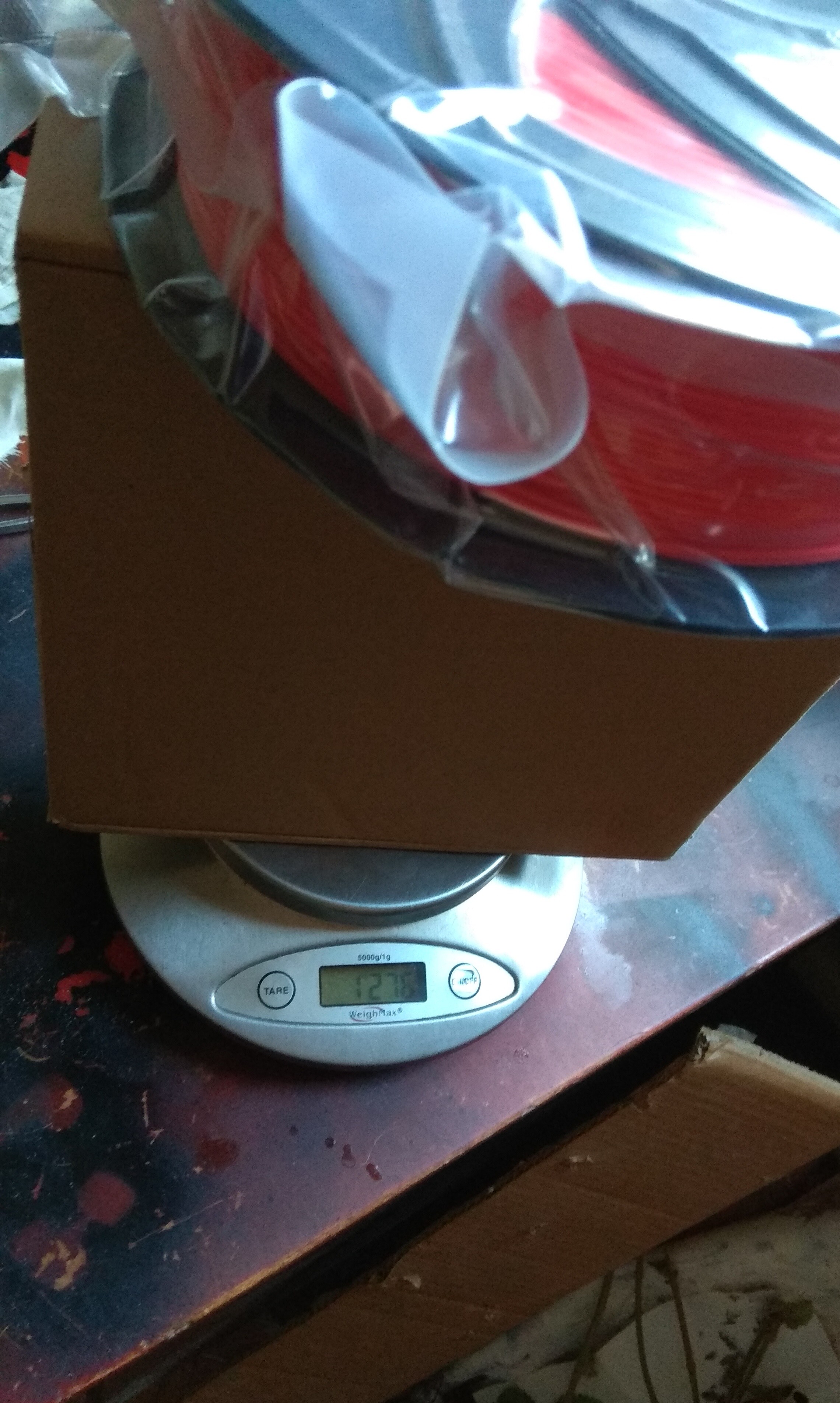

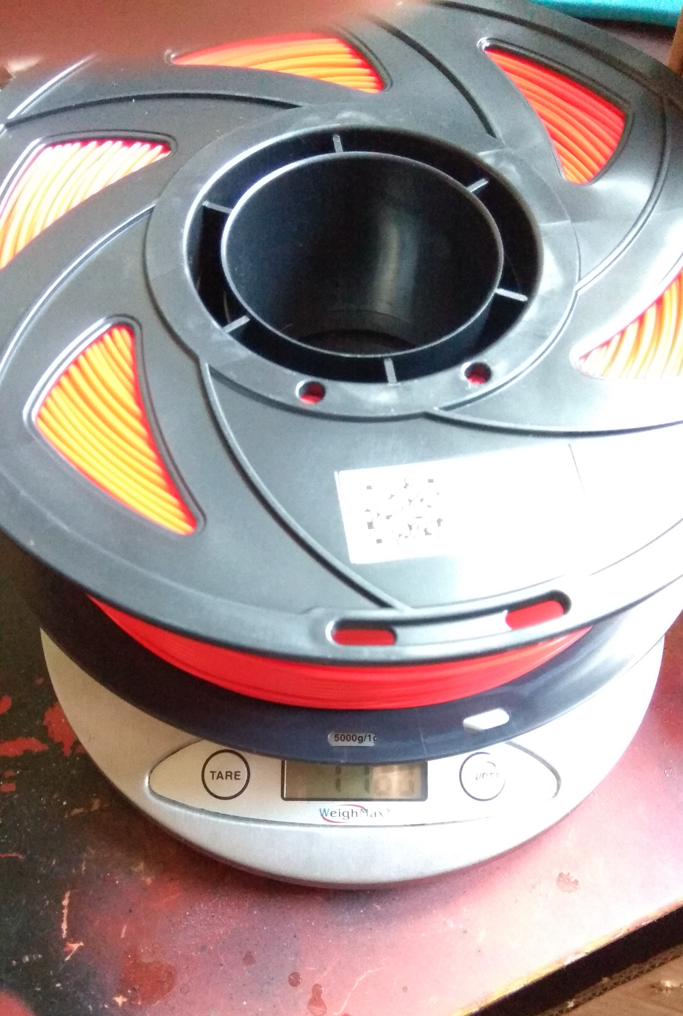

Взвесим все вместе. 1276г
Обзор пластика для 3д печати RS Crossbridge PLA Красный
Катушка в пленке, силикагеля внутри нет, вакуум хороший. 1178г.Обзор пластика для 3д печати RS Crossbridge PLA Красный
Катушка без пленки. 1160г.
Учитывая что заявлен вес катушки 150г, (довольно легкая), то на катушке есть чистый кило.

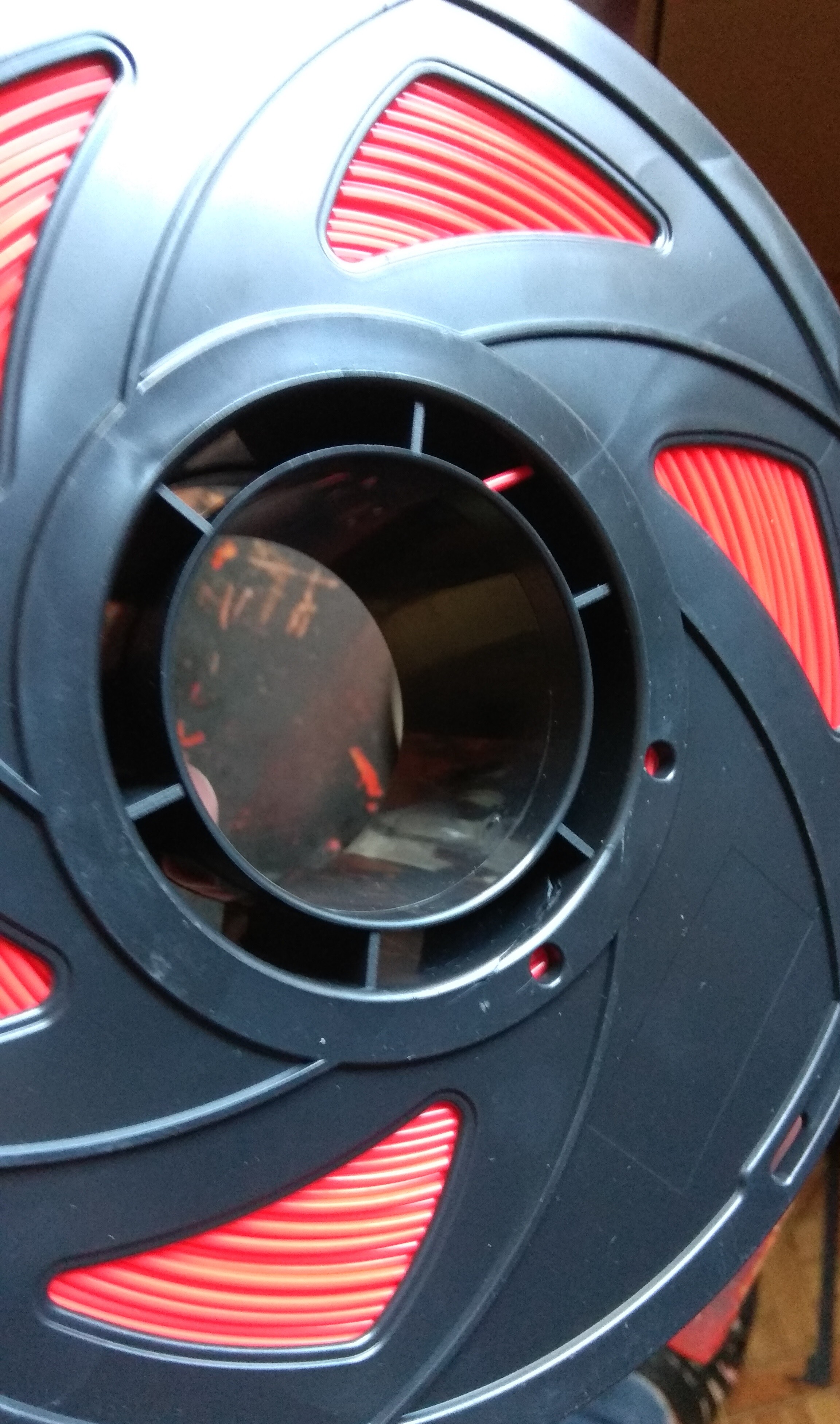

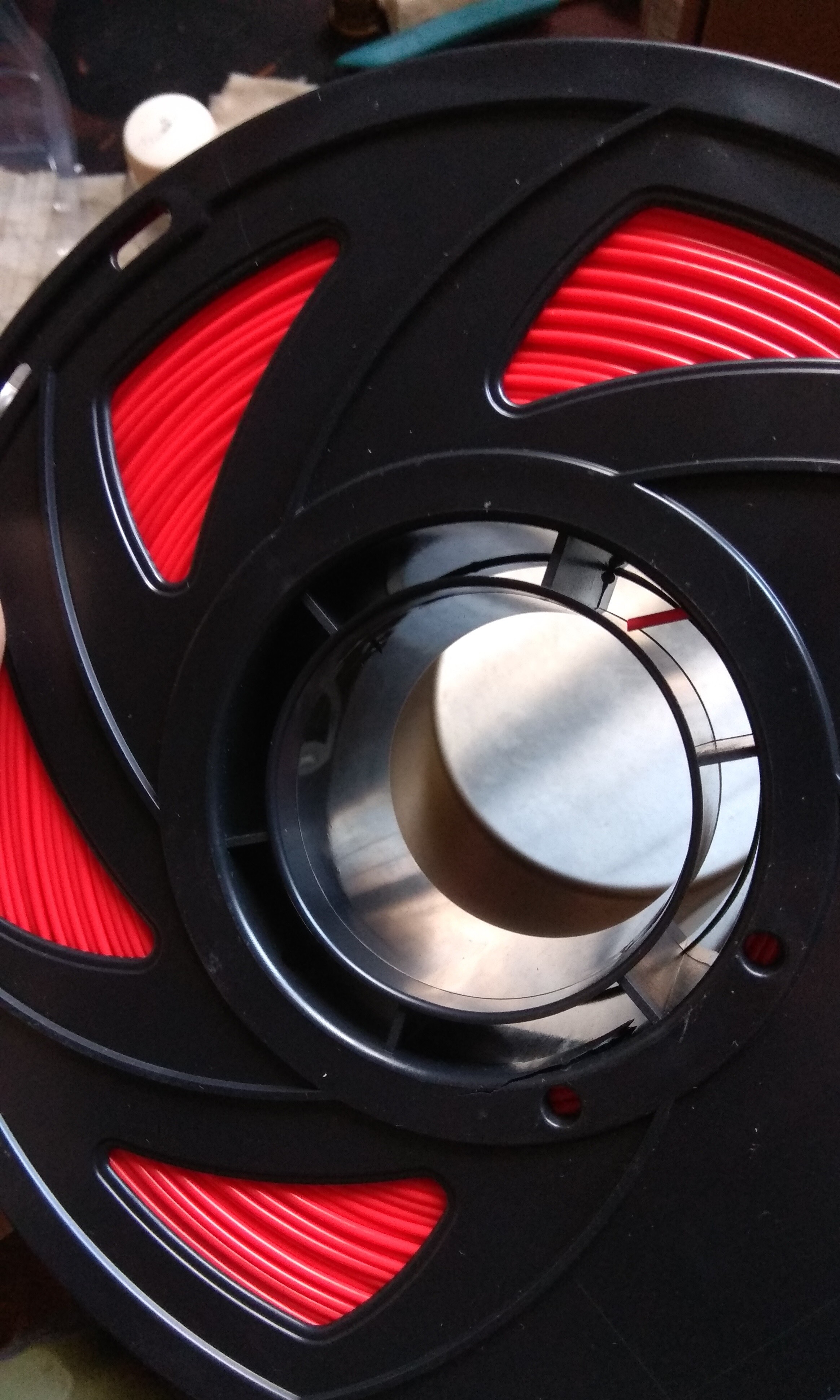

В СДЭК ее слегка шлепнули от чего она получила небольшое повреждение, но не критичное.
Тут же видно что отверстие внутри без облоя, а пруток закреплен аккуратно и не должен зацепится если катушку полностью использовать полагаясь на датчик наличия.

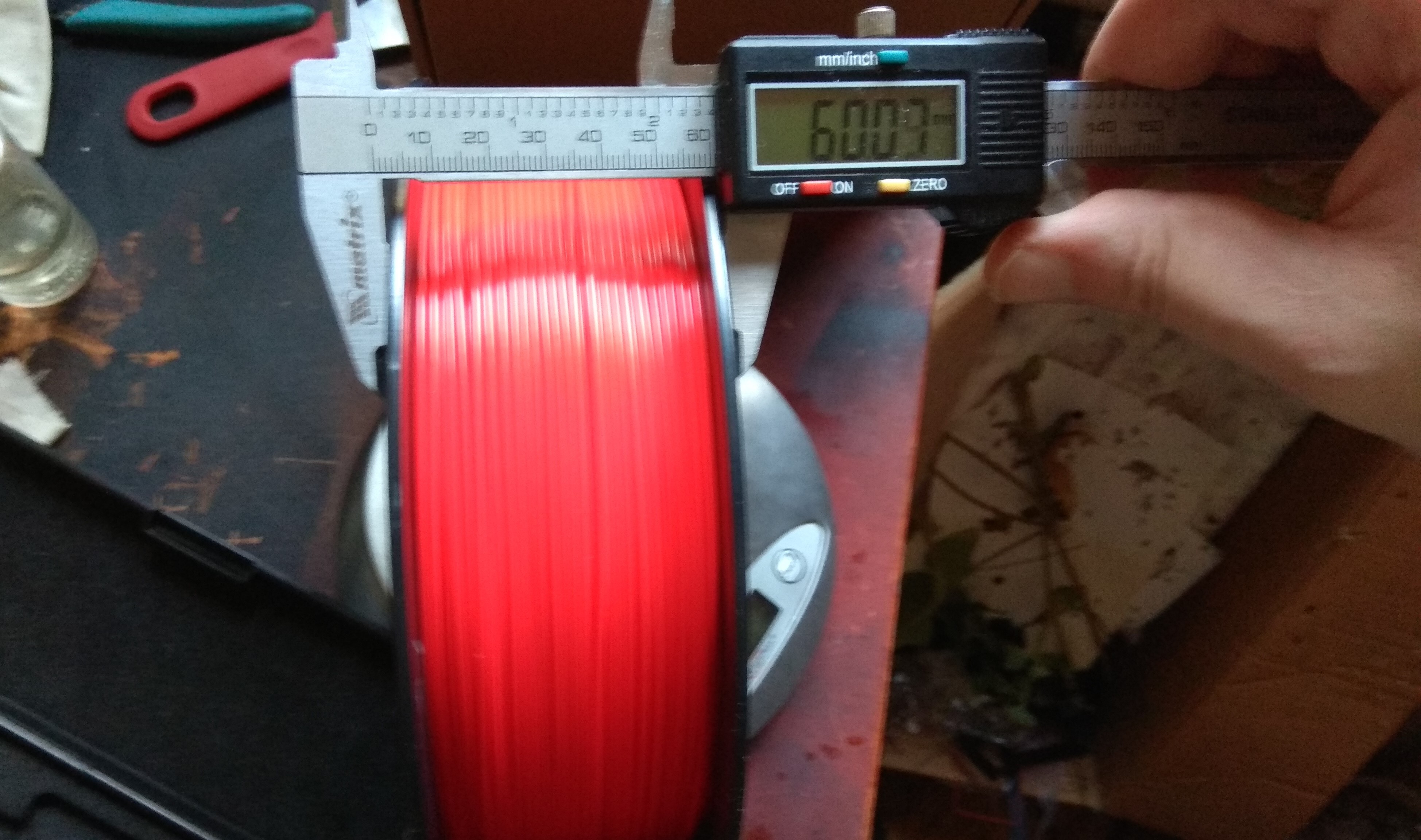

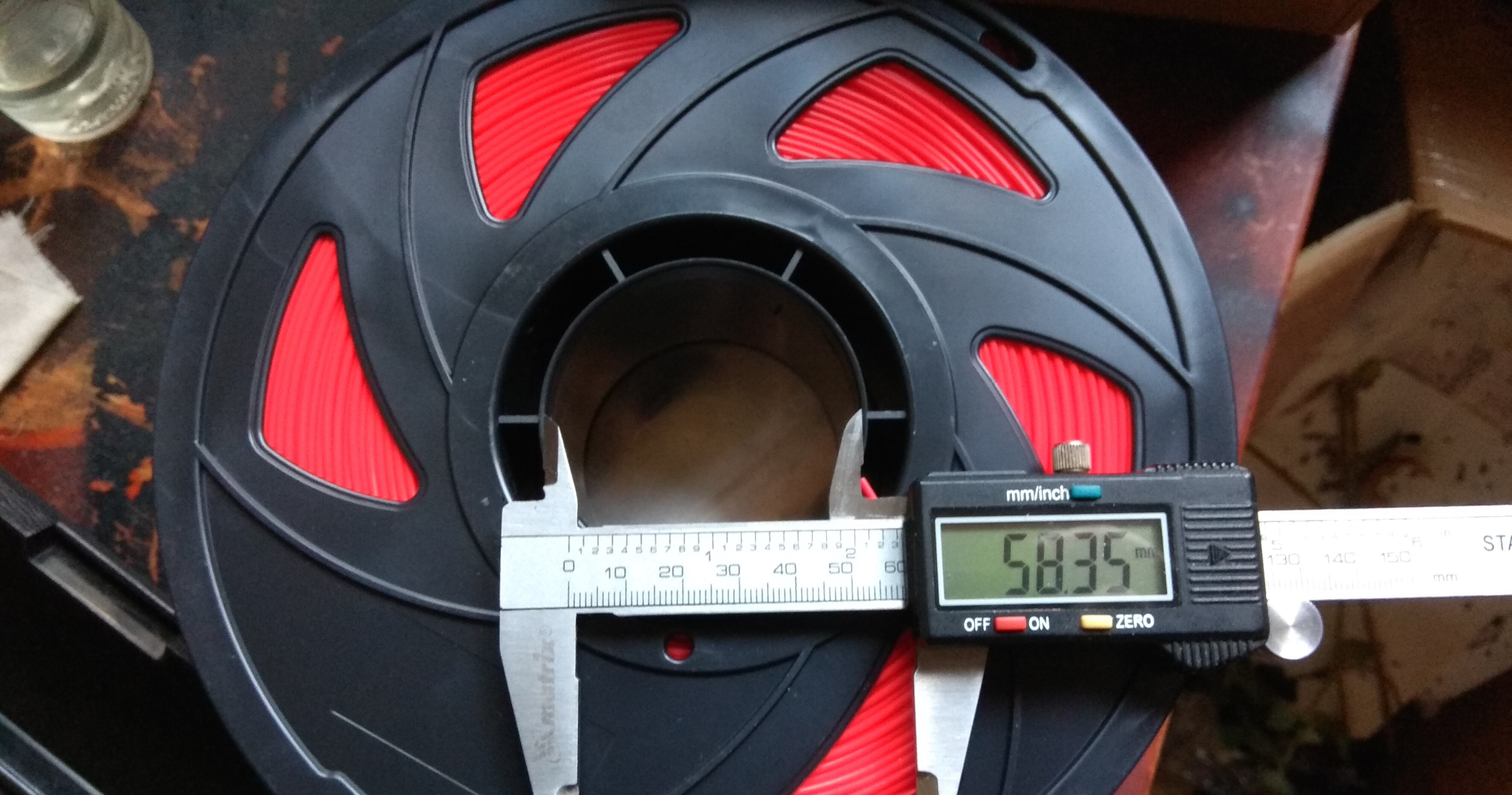

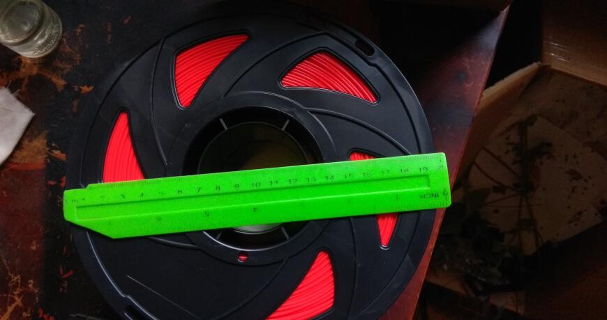

Размеры катушки вполне стандартные, используются узкие катушки что несомненно удобно.
Диаметр 195-200мм, отверстие 58мм, ширина 60мм.

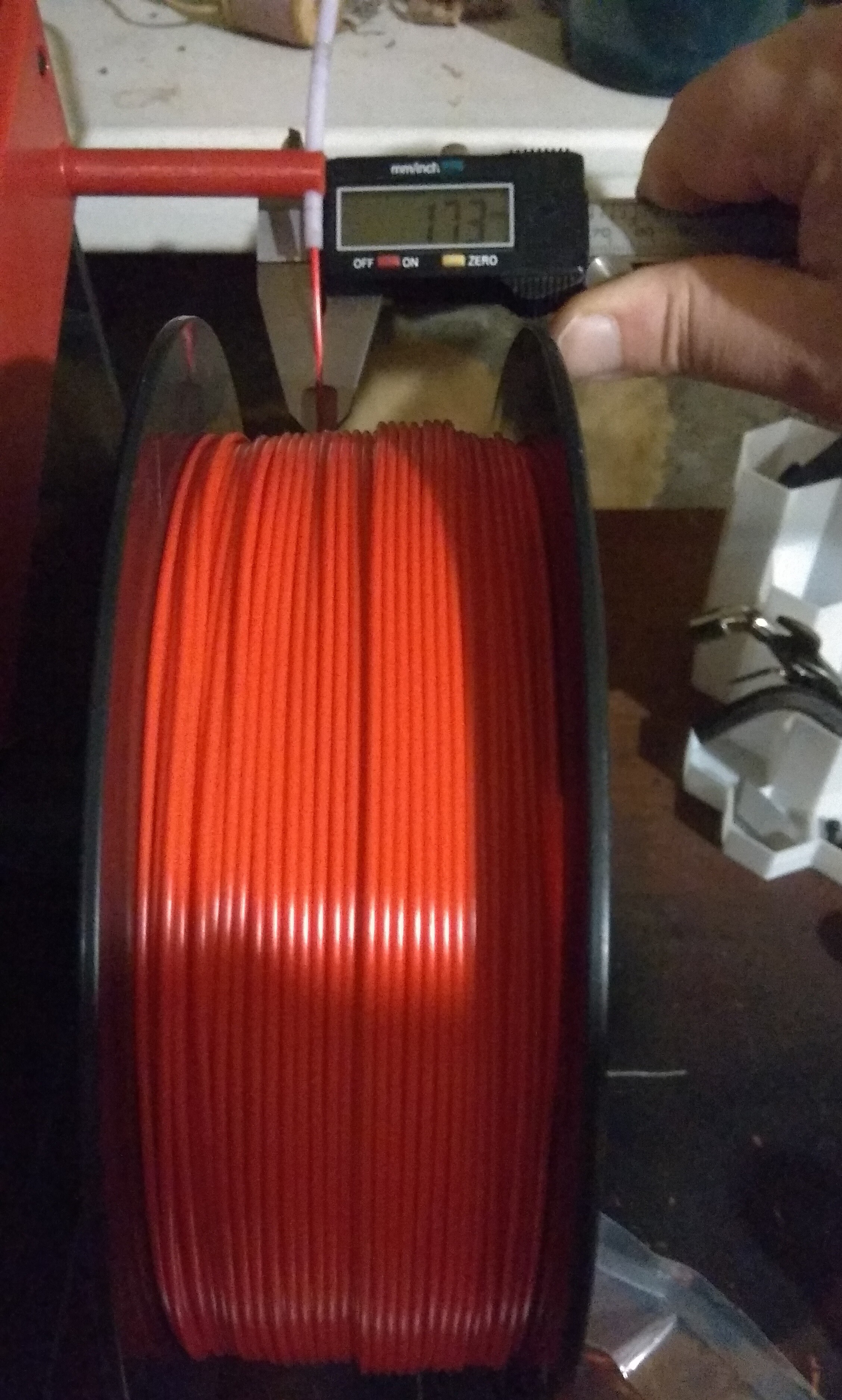

Решил замерить диаметр прутка на первом метре и так и сяк.
Если поперек то вышло 1.69-1.72, если вдоль то 1.73-1.75.
В общем то как я и говорил невозможно попасть в +-0.01...
Намотка красивая, ровная, мусора, пыли и грязи внутри нет. Выглядит даже матовым, но при печати будет ярко глянцевый.
Спустя 100г замерил снова диаметр.

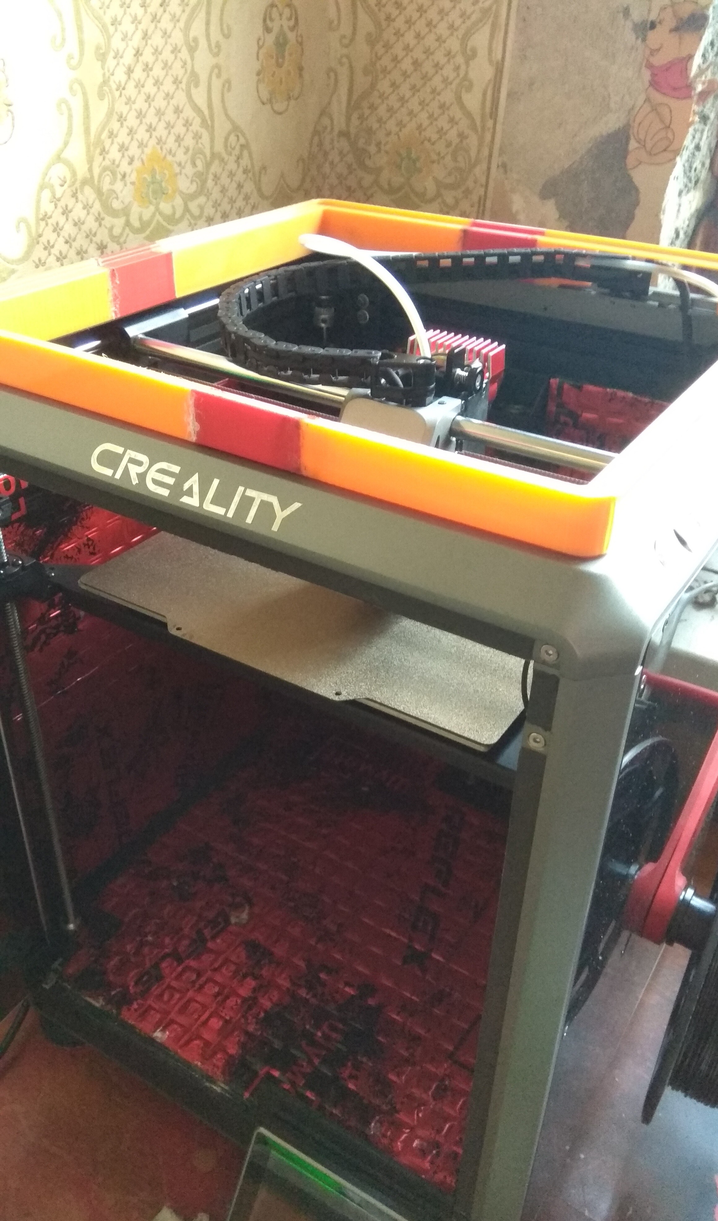

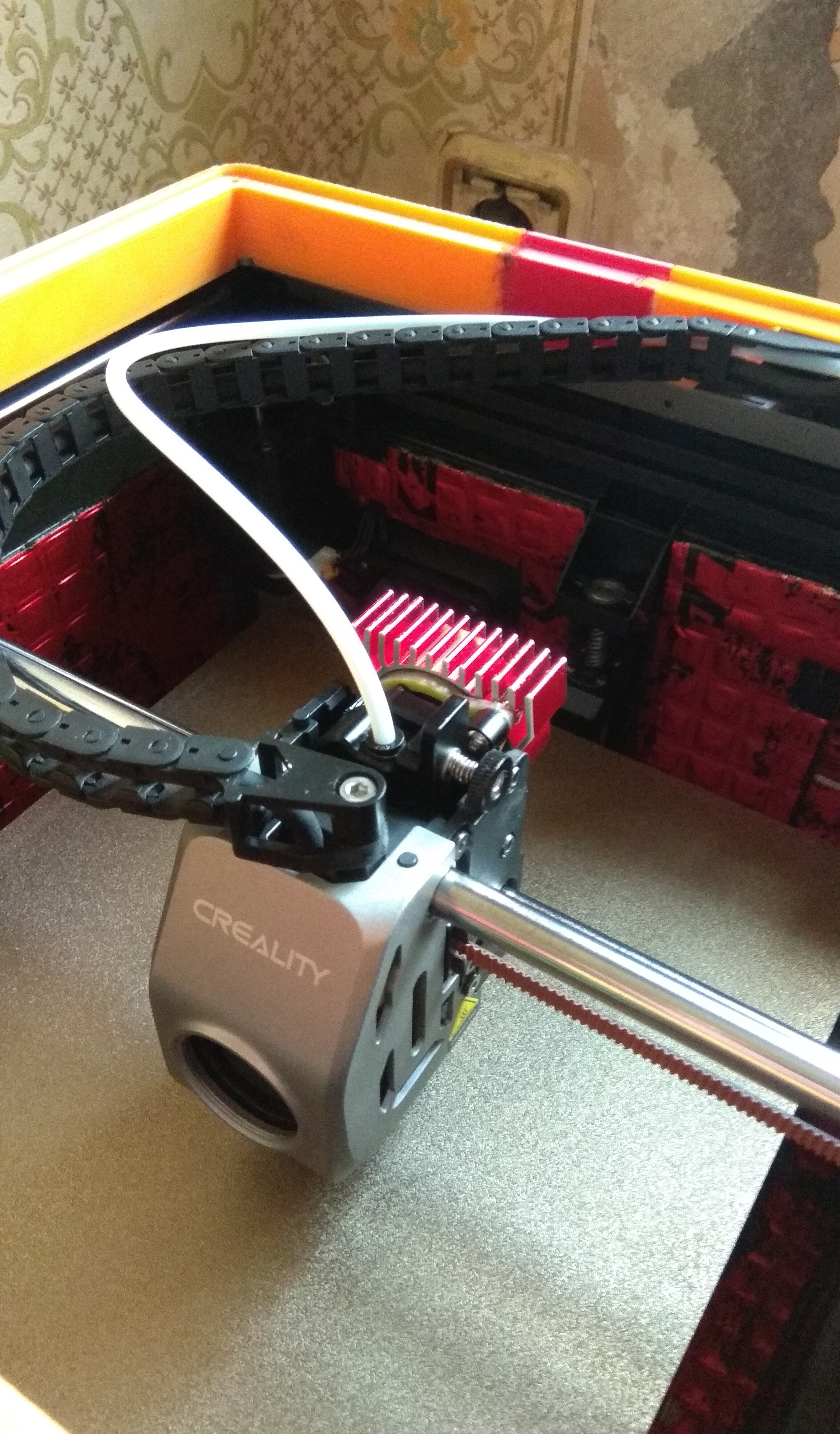

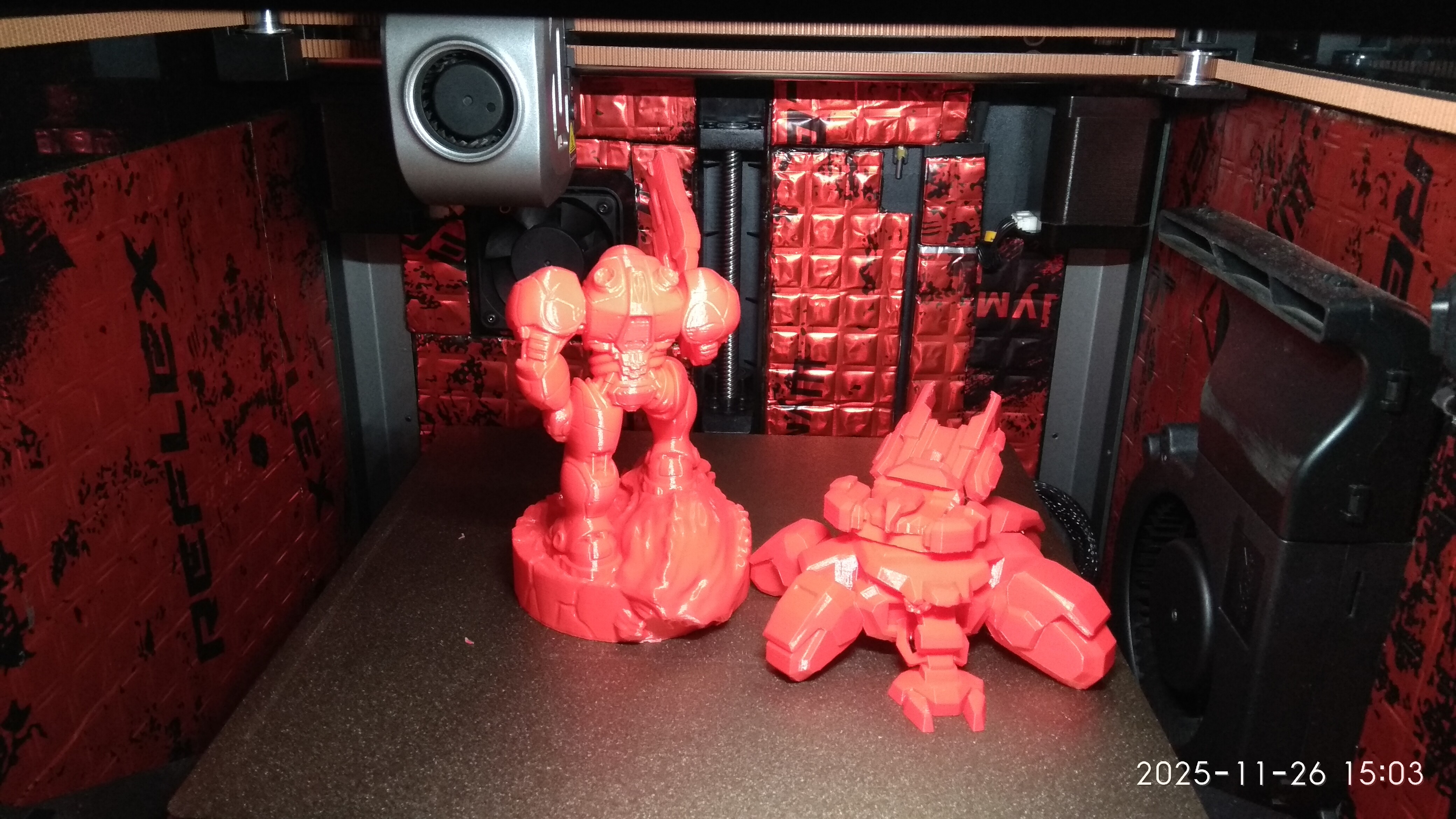

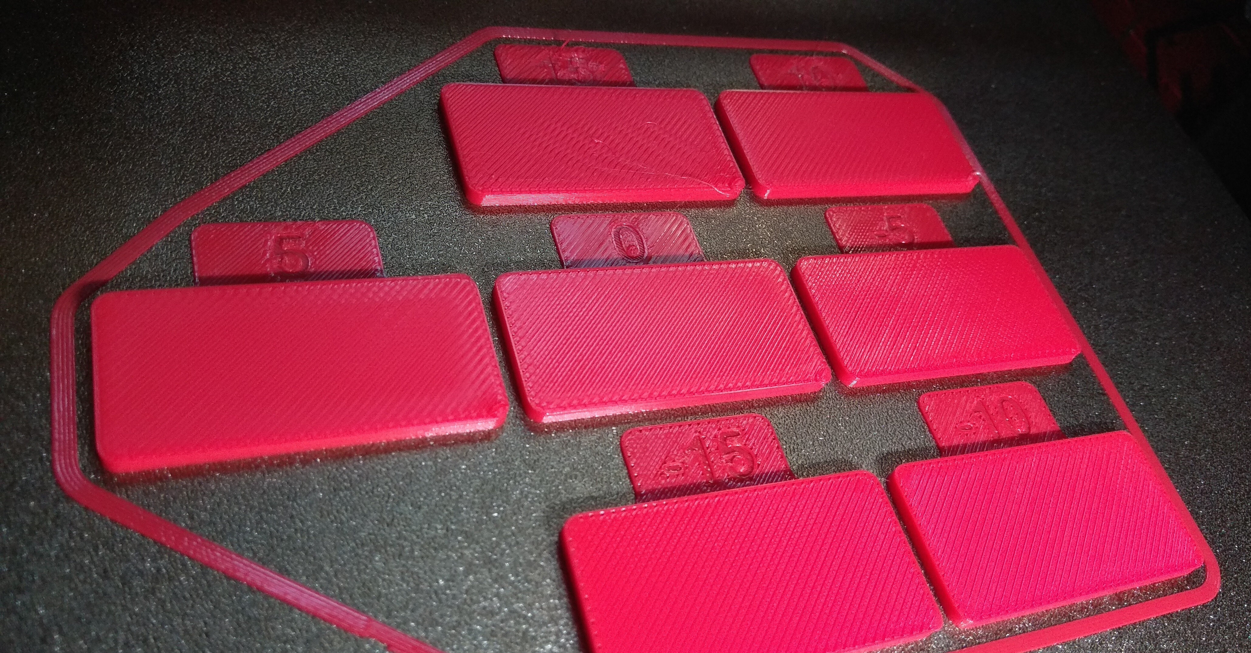

Начнем с калибровки потока на Creality K1, на первый слой тут смотреть не обязательно, оффсет плывет в зависимости от снятой сетки и температур, а снимать новую сетку мне лень...
Потому просто подгоняем оффсетом первый слой по юбке смотрим на сколько нужно укрутить поток для получения результата "Запустил и забыл" чтобы и щелей в крышке небыло и сильного перелива.
Температуры берем средние 220\60, учитывая что это вулкан.
Вот так он у меня выглядит.
Почему он? потому что из этого PLA я хочу напечатать разной художки на подарки, попробовав хорошие и скорости тоже, не ограничиваясь 100мм из обычных пластиков. В приоритете скорее будет скорость, чем исключительное качество и детализация 0.2 соплом...
На удивление почти ничего делать не надо, при +0 есть слабая недоэкструзия, при +5 слабая переэкструзия.

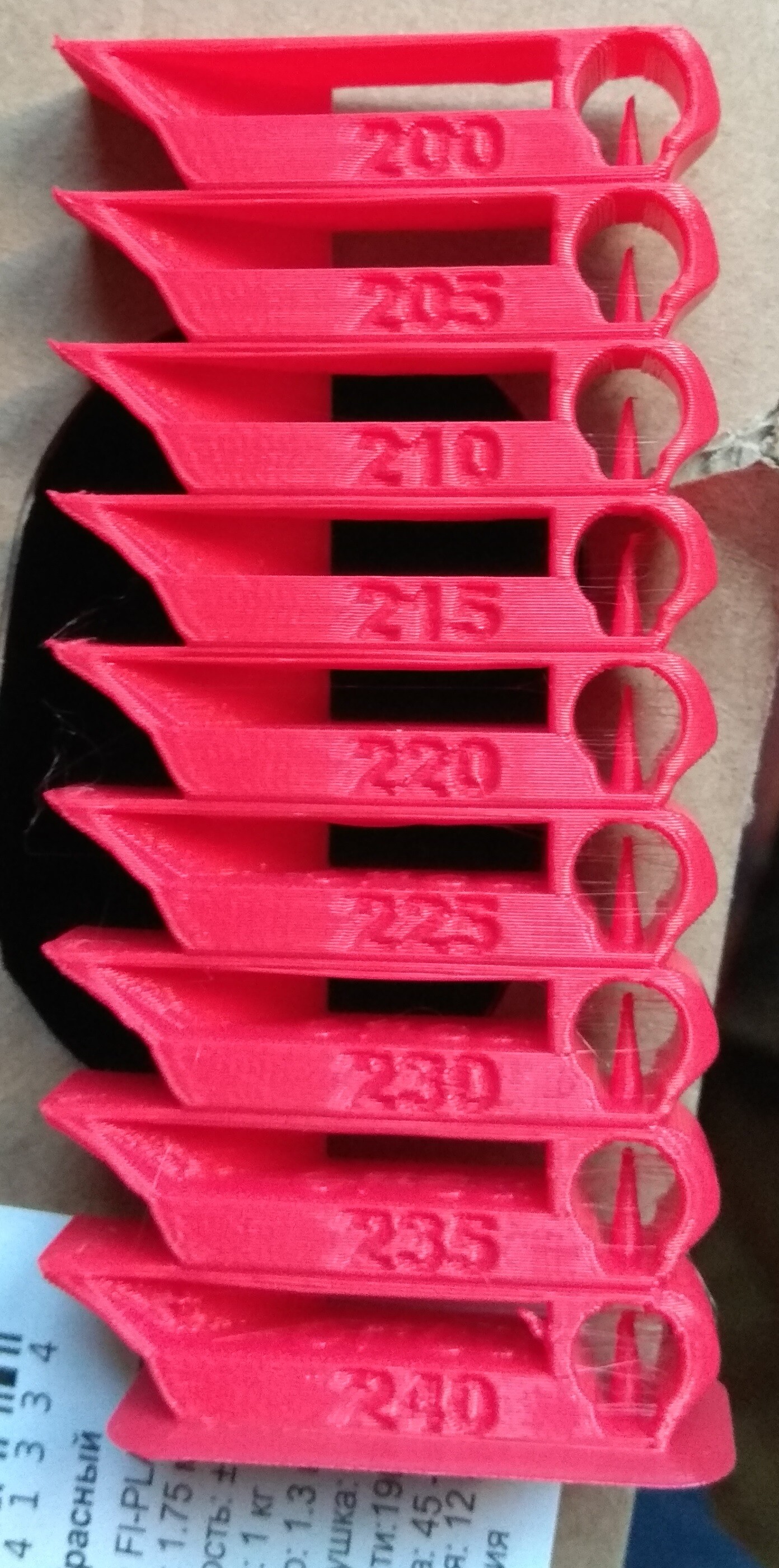

Далее температурная башня 240-200, проверим достаточные ли лимиты по времени слоя и обдуву я туда закинул.
12c 50% обдув, 10 секунд 60% обдув. Это все еще довольно сильный обдув для средних по размерам деталей, но башня не такая, она относится к мелким, скорость ее печати ограничивает лишь время слоя. Обзор пластика для 3д печати RS Crossbridge PLA Красный
Начал со 103% потока, но на втором сегменте снизил до 100%, многовато соплей из за особенностей нарезки лишних было.
Не люблю я все эти тесты...
(Маленький дисклеймер, я сначала нагрел стол до 105 градусов и PLA не растекся на нем в сопли...стал мягкий, но не в сопли...а это точно ПЛА? под обычным солнцем такой сам не расплавится уже!)
В целом достаточные, но могло быть и чуть лучше.
Начиная с температуры 225 пропадают значительные дефекты при ретракте и волосы, на 200 их почти нет.
Собственно как и любой PLA он легко может печататься в большом диапазоне температур, скоростей и их изменении кардинально не страдая от этого.

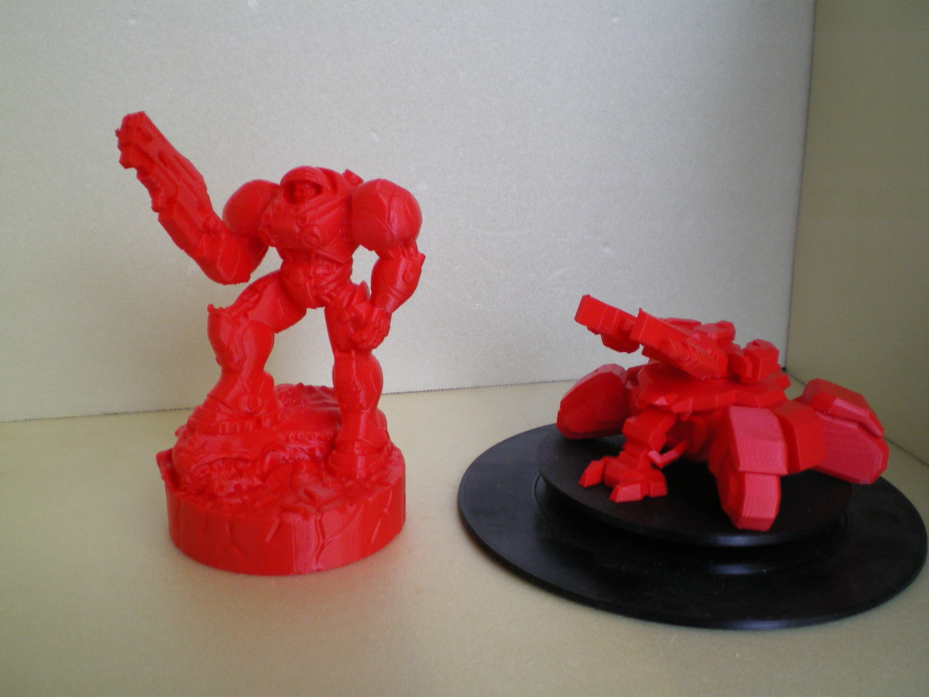

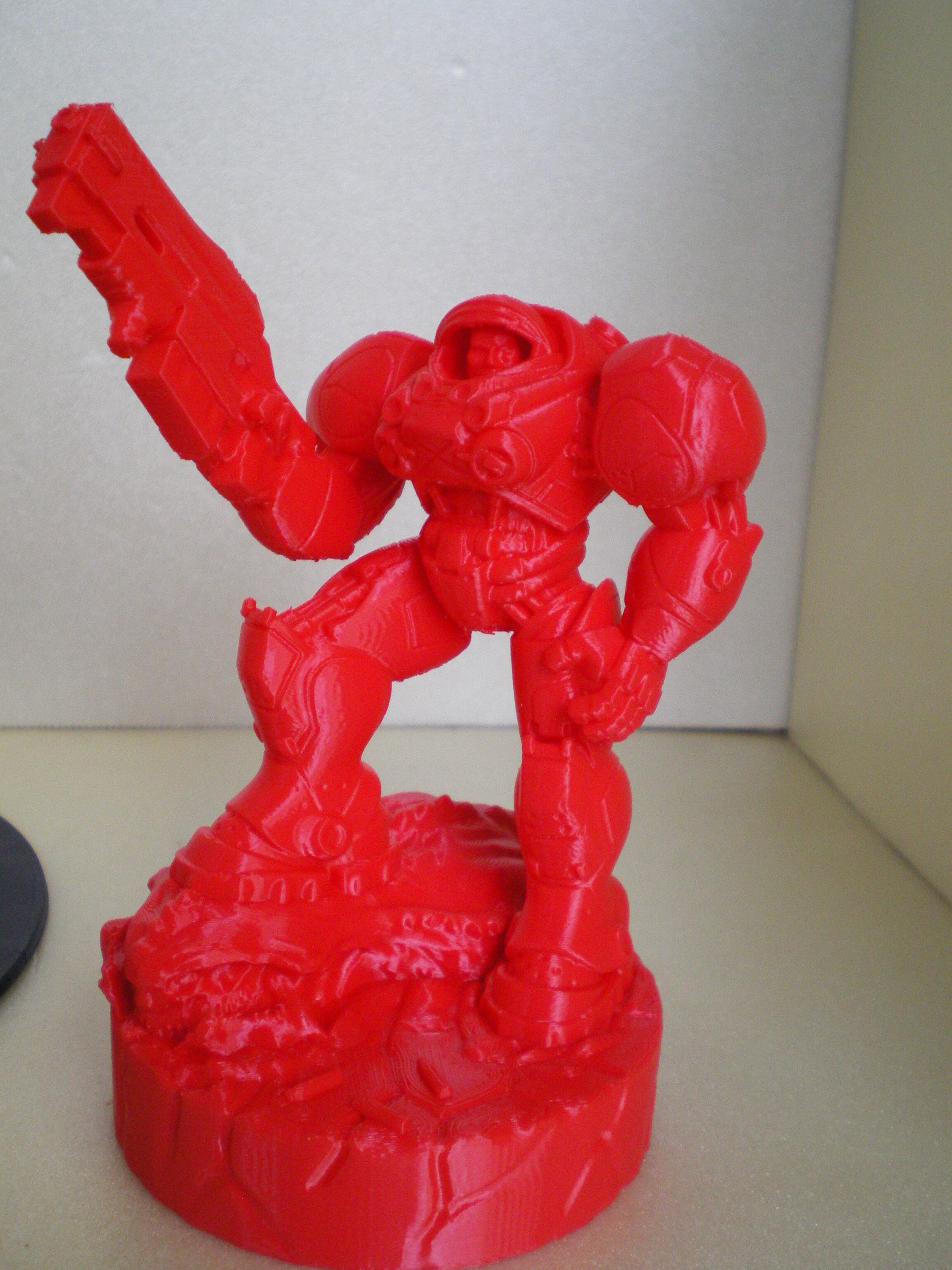

Теперь приступим к реальным задачам, а точнее фигуркам.
Лишние картинки вставлять не буду, где можно обойтись без них.
Слой 0.14
Температура 210\60
Ширина линии 0.45
3 периметра
Заполнение 15% сетка
Время слоя подогнал 12с 10с 50% 60%
Поток поднял до 102% опираясь на предыдущие тесты.
Поддержки дерево.
Ускорения 5000
Скорость:
Первый 60
Внешний 80
Внутренний 120
Заполнение 150
Верхняя поверхность 60
Поддержка 80
Сплошное заполнение 100
Малые периметры 50% 8мм (Тут я и накосячил)

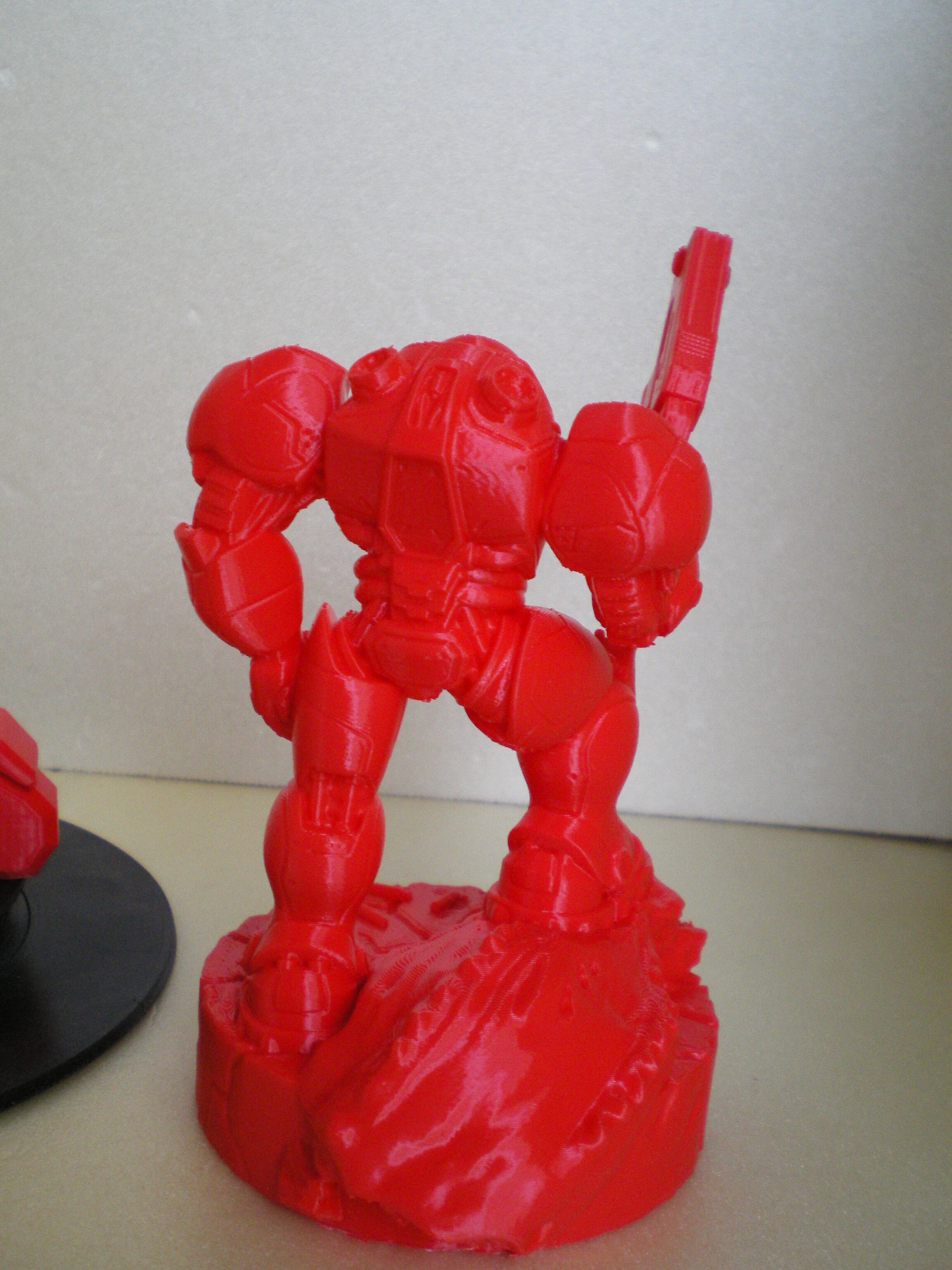

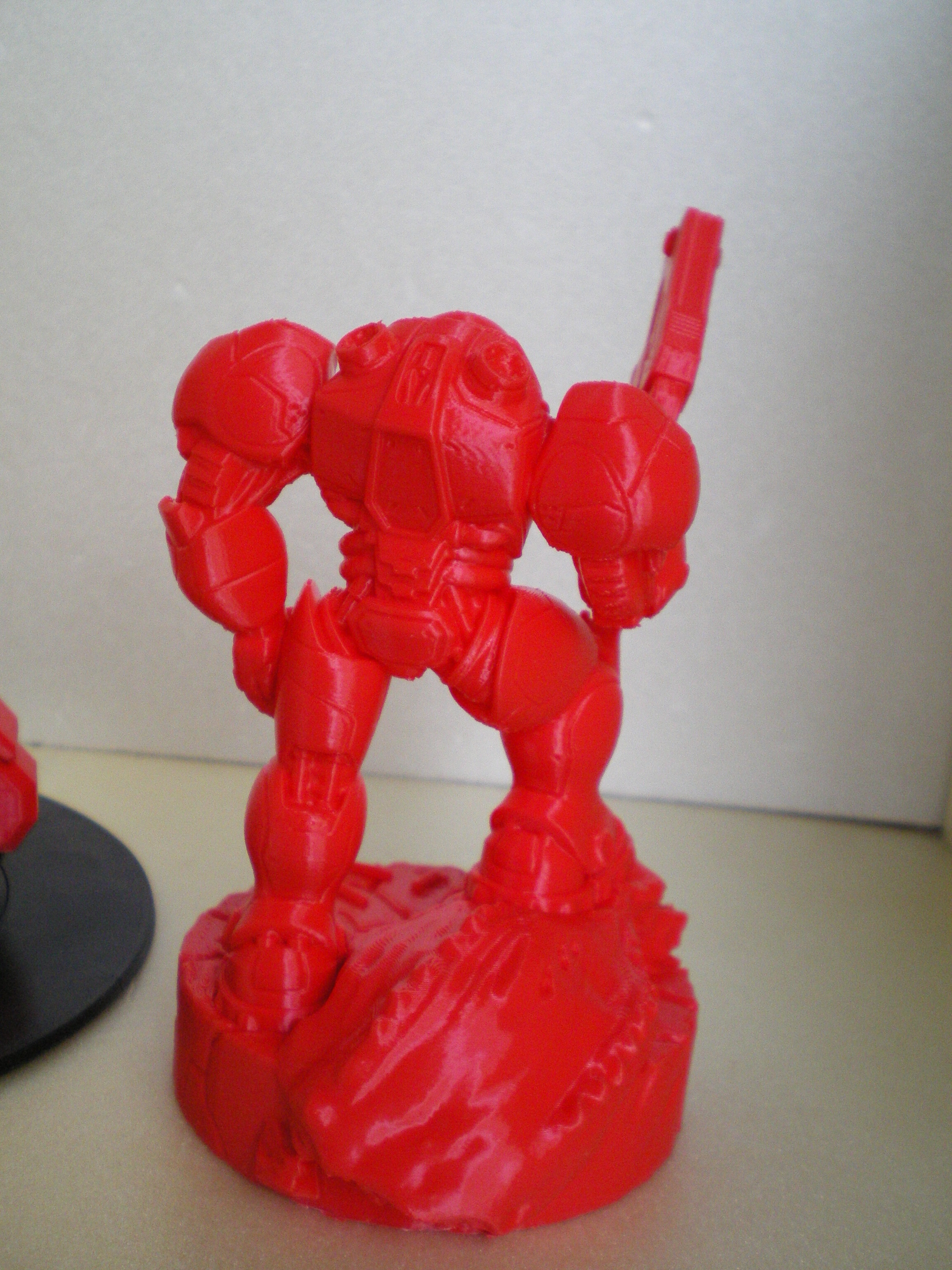

В целом скорость ограничивалась больше временем слоя и сложной фактурой, разогнаться на внешнем периметре было особо негде, зато в заполнении при низком слое и ширине линии спокойно все пропечаталось без дыр сеткой, что довольно показательно.

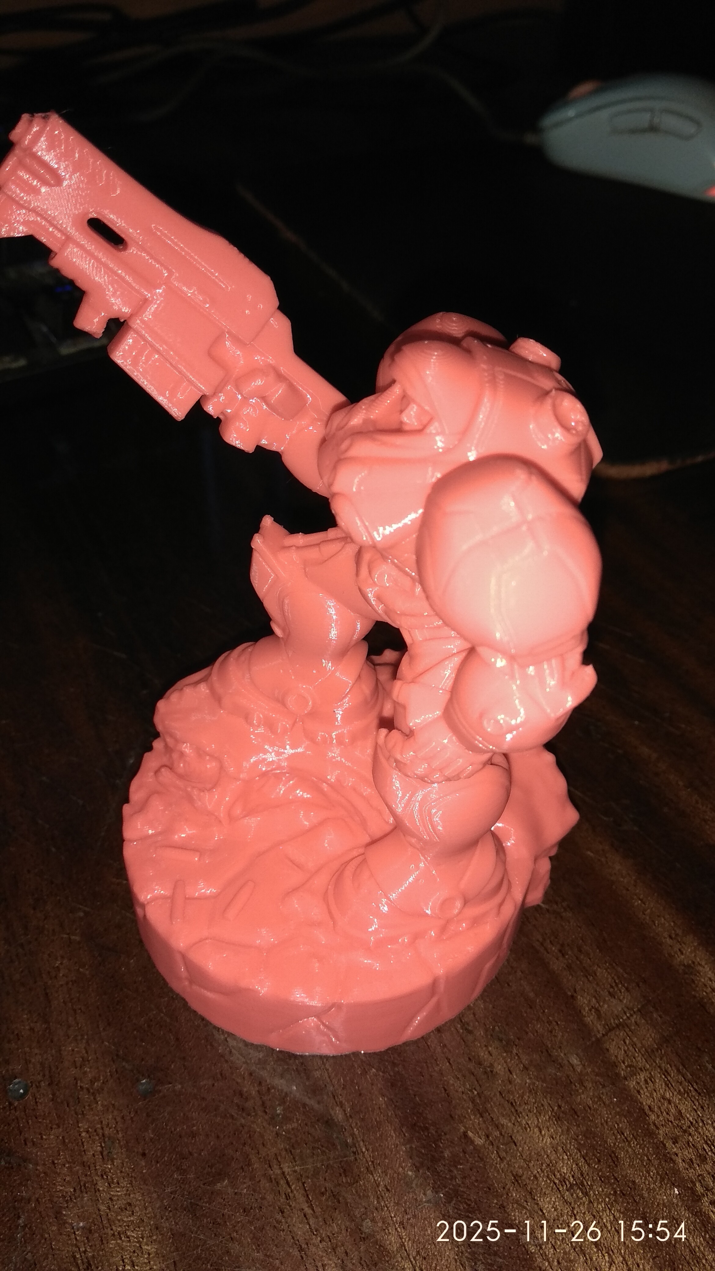

Руки у меня под фигурки давно не заточены, поэтому первую я слегка запорол нарезкой, получился слишком огромный перепад скоростей от минимальной до максимальной втч. и на внешнем периметре от 20 до 80 и 150 в заполнении, что с любым другим не PLA пластиком привело бы к значительным дефектам на внешнем периметре и равно запоротой фигурке, но тут ничего из этого нет!
Перепада 20-80 на ней не видно вообще, их вообще не видно никаких!
Сетка же при малой ширине линии и высокой скорости, а равно еще и низкой высоте слоя очень любит рваться, тут и она внутри пропечаталась без заметных дефектов и проблем.
Собственно именно это кардинально и отличает его от того же petg.
Можно печатать фигурки на любых (вменяемых) скоростях с перепадами на больших и малых частях и нависаниях от 20 до 200мм в заполнении и этого не будет видно, где скорость у вас увеличилась, а где уменьшилась.
Где время слоя уперлось, а где наоборот пластик чуть недогрелся и стал матовым из за повышения реальной скорости.
Ничего этого с более менее подобранными параметрами у PLA нет.

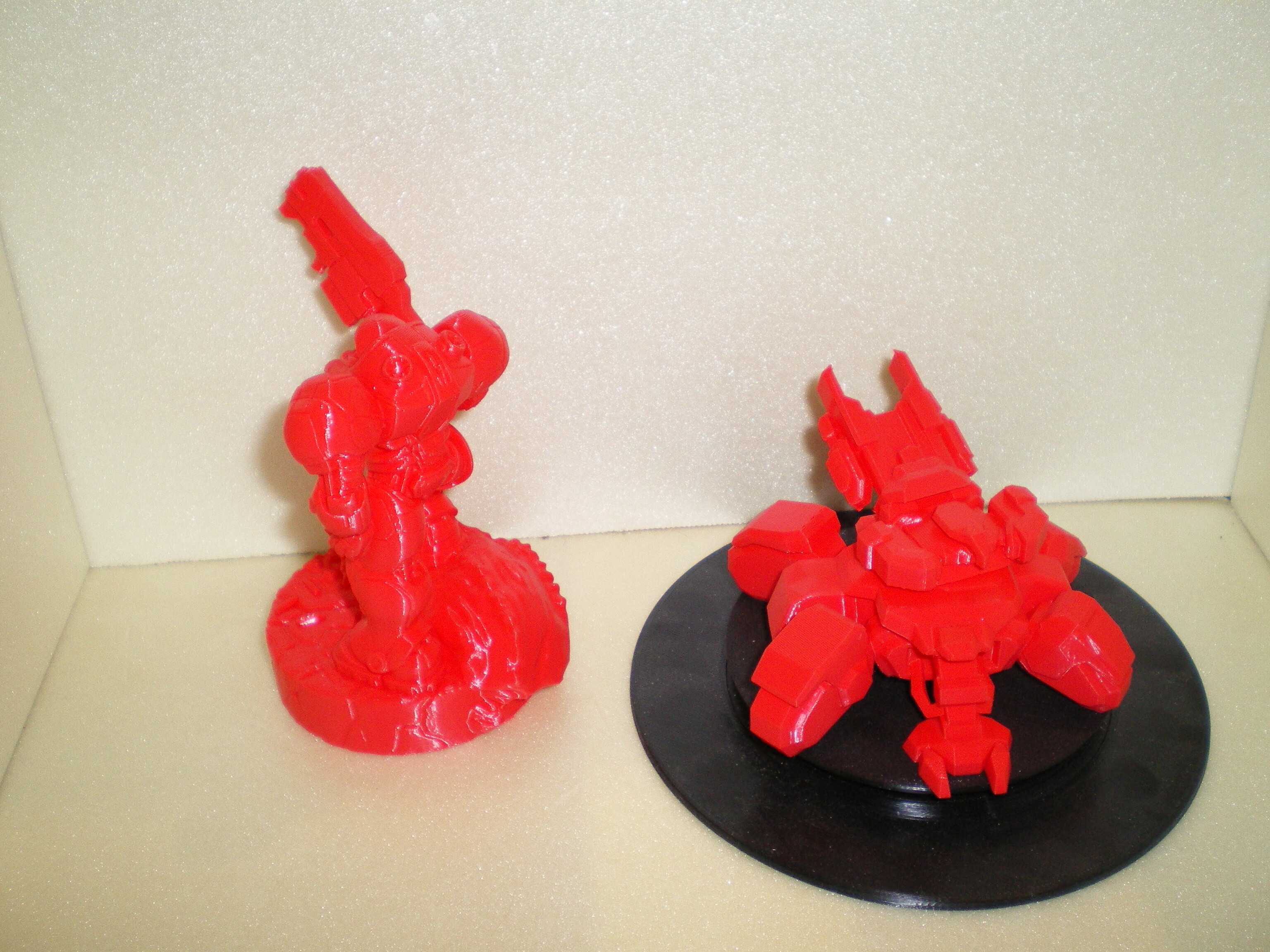

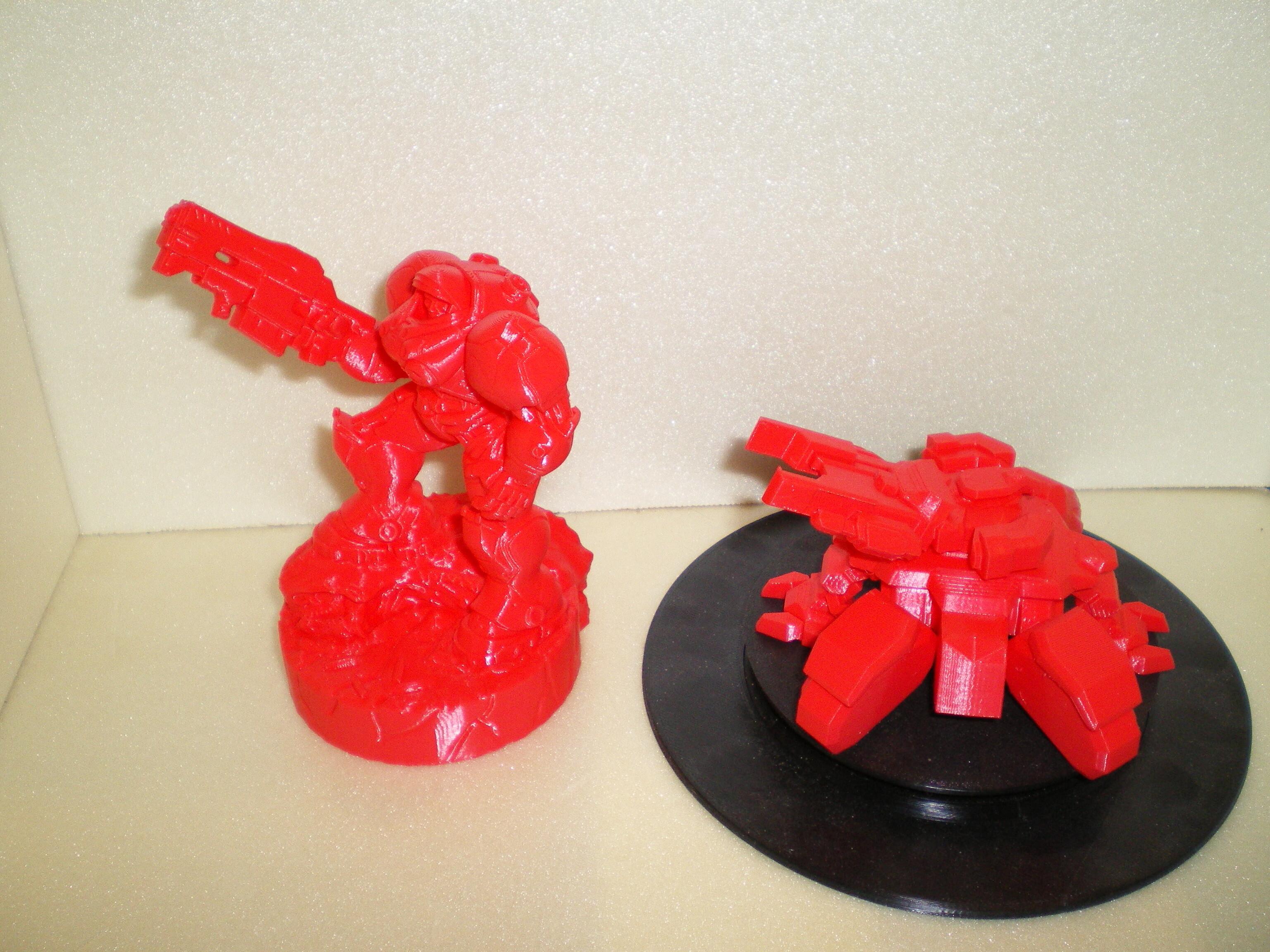

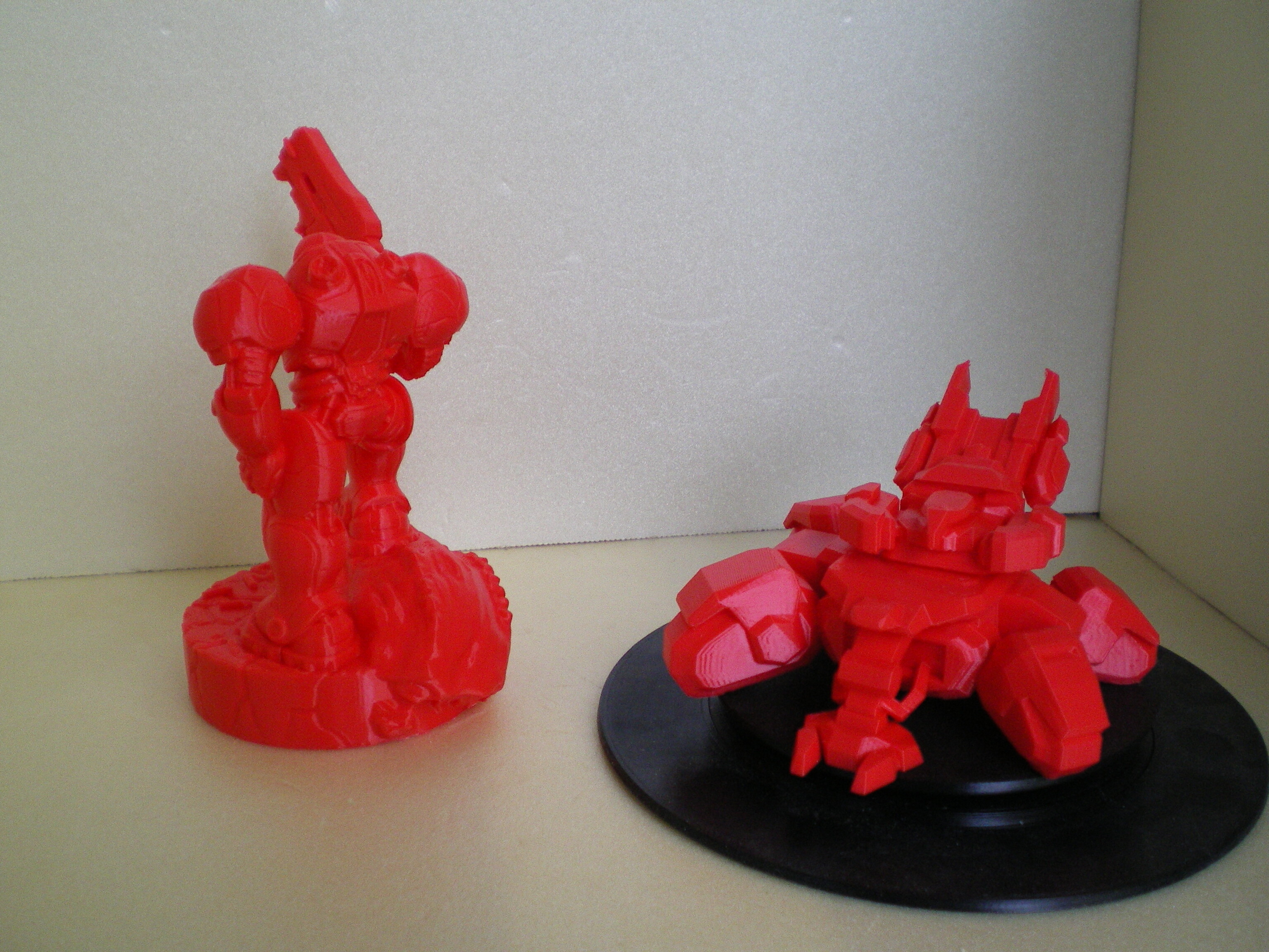

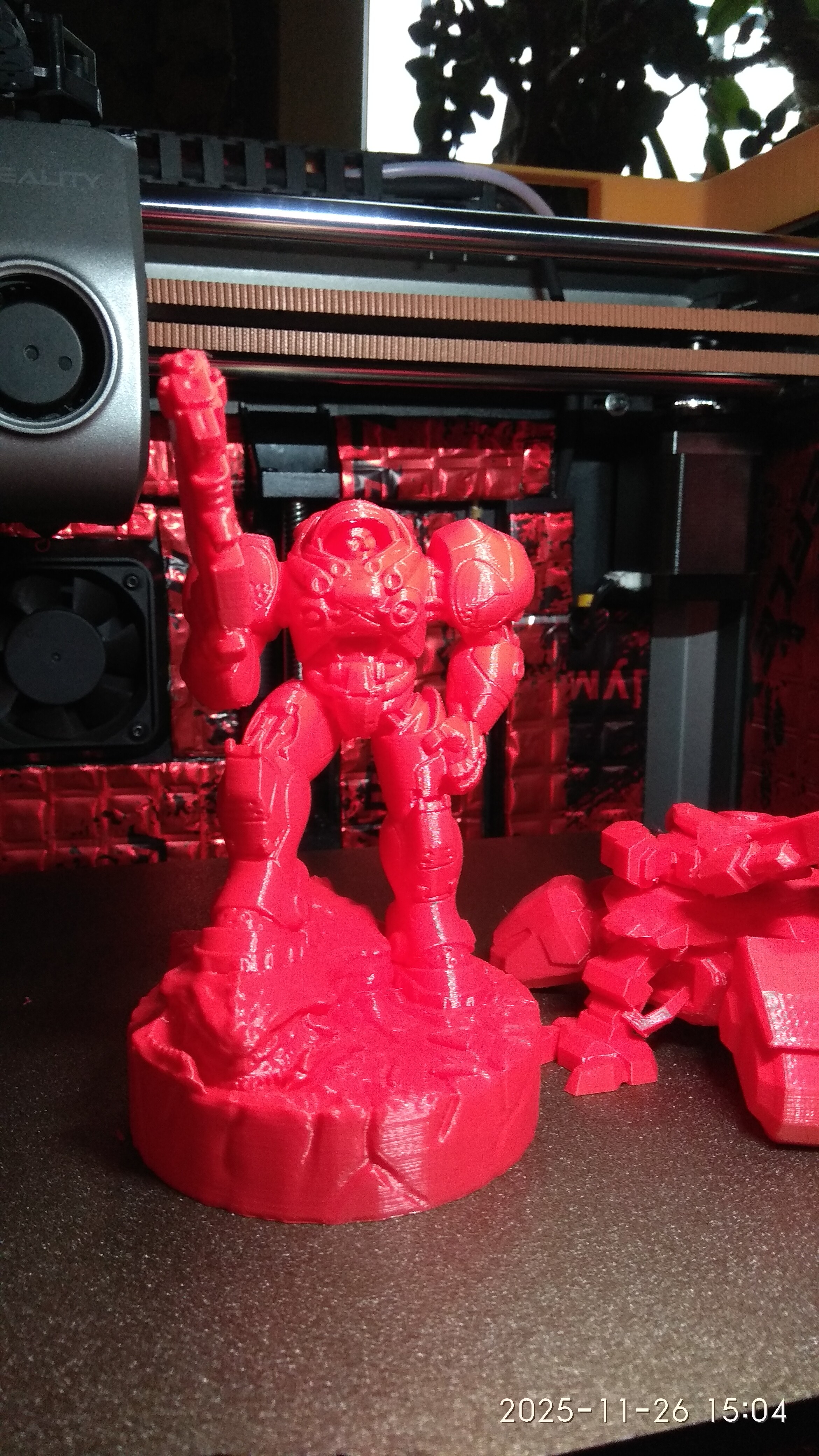

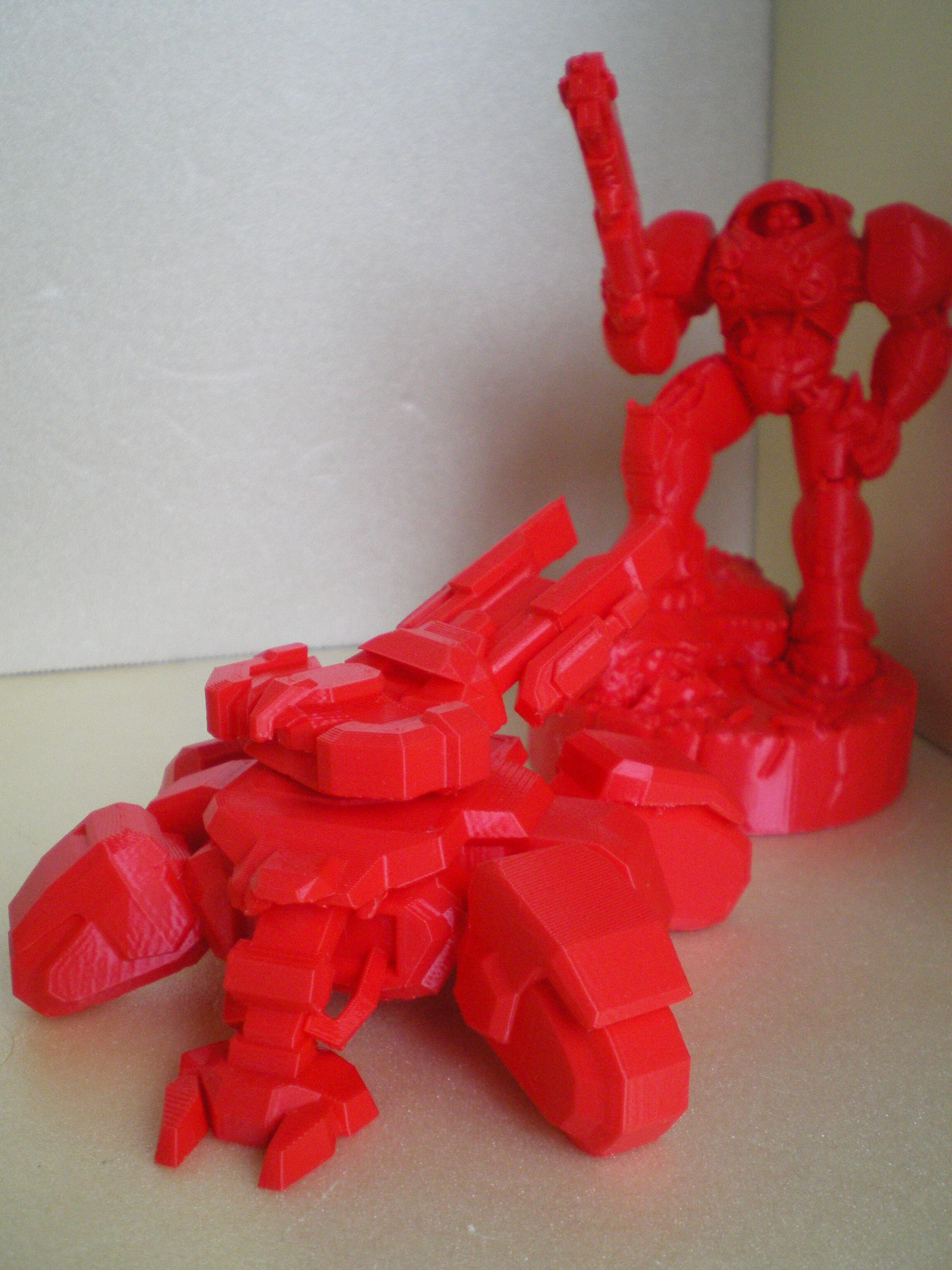

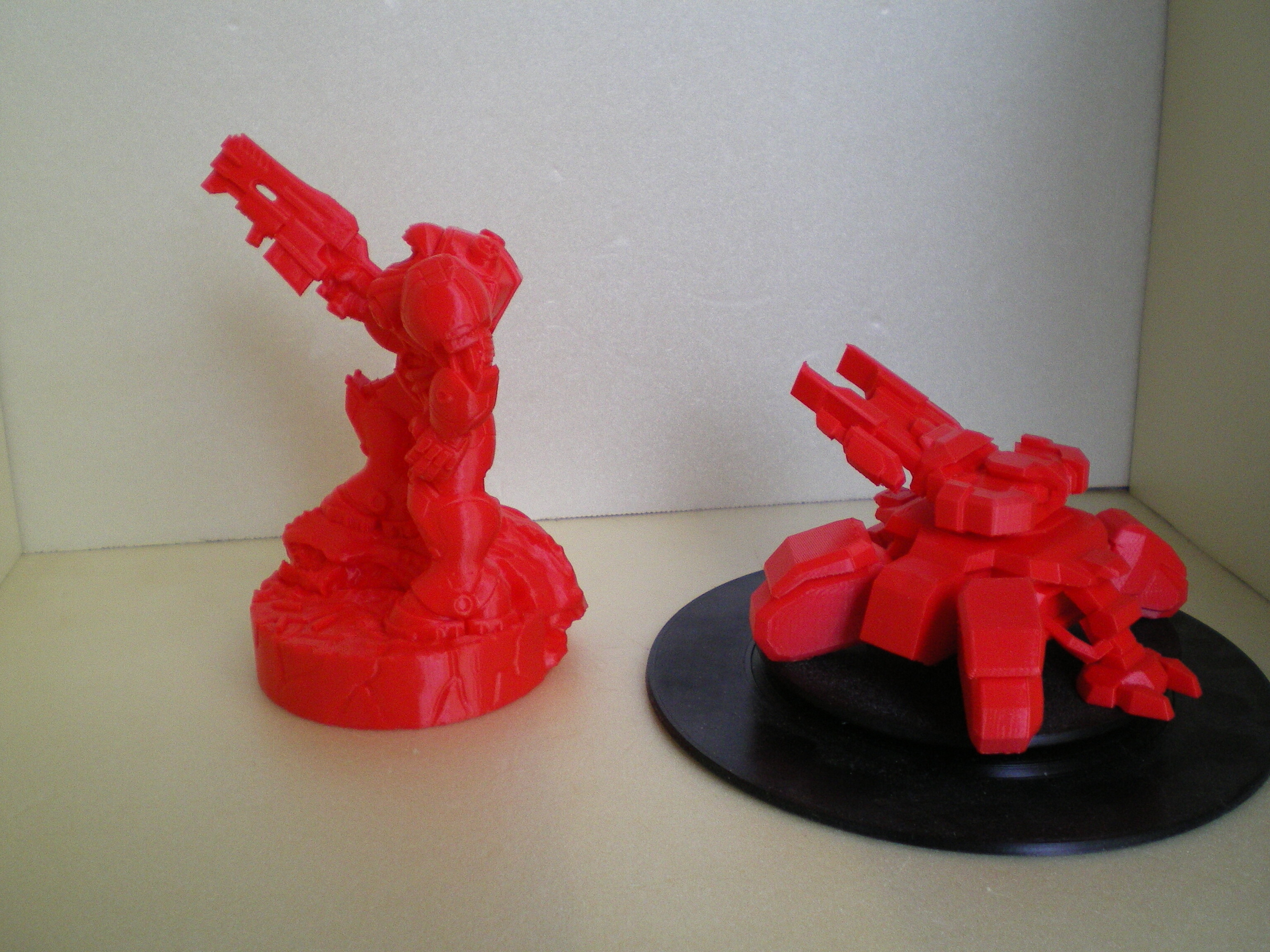

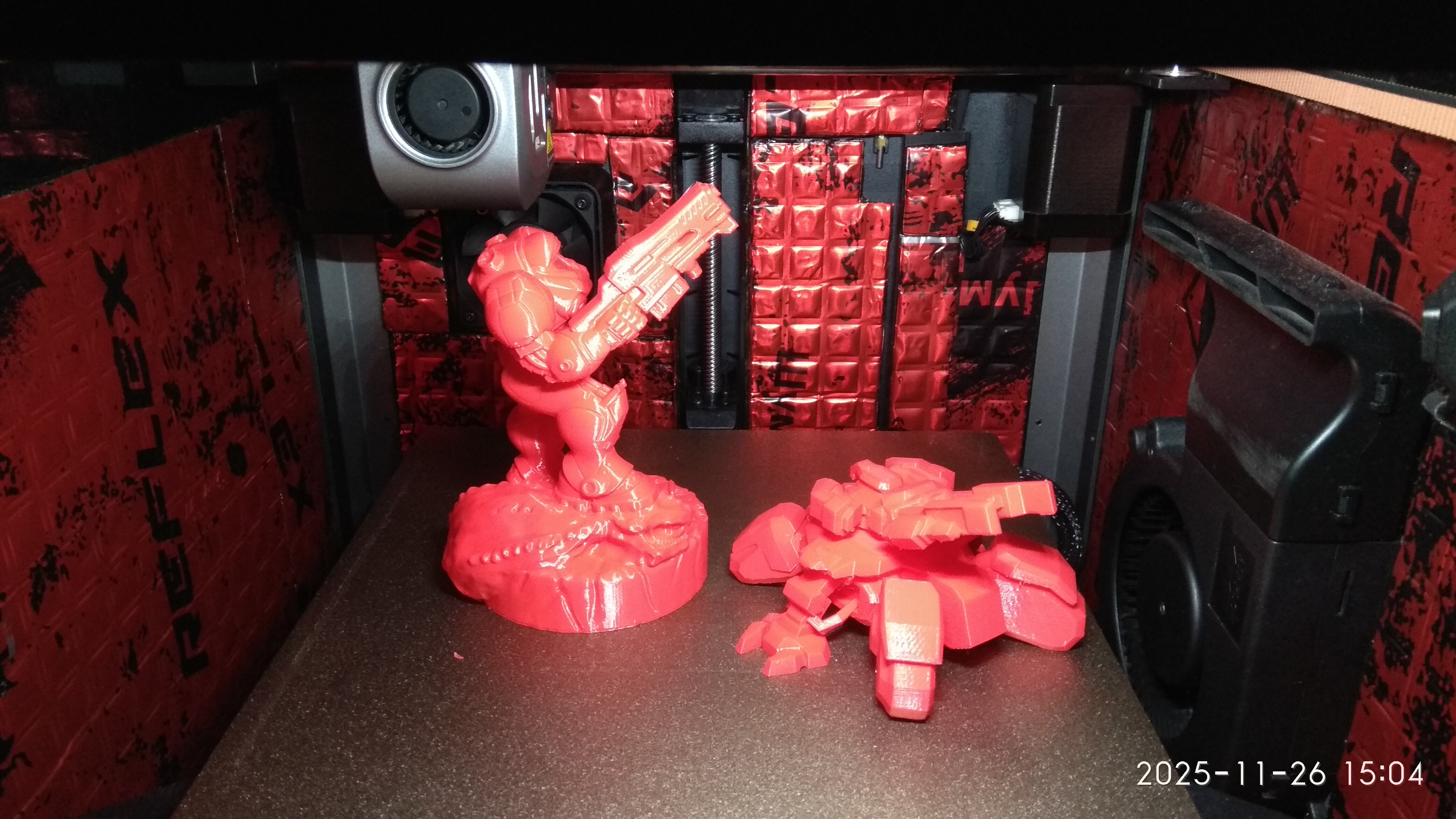

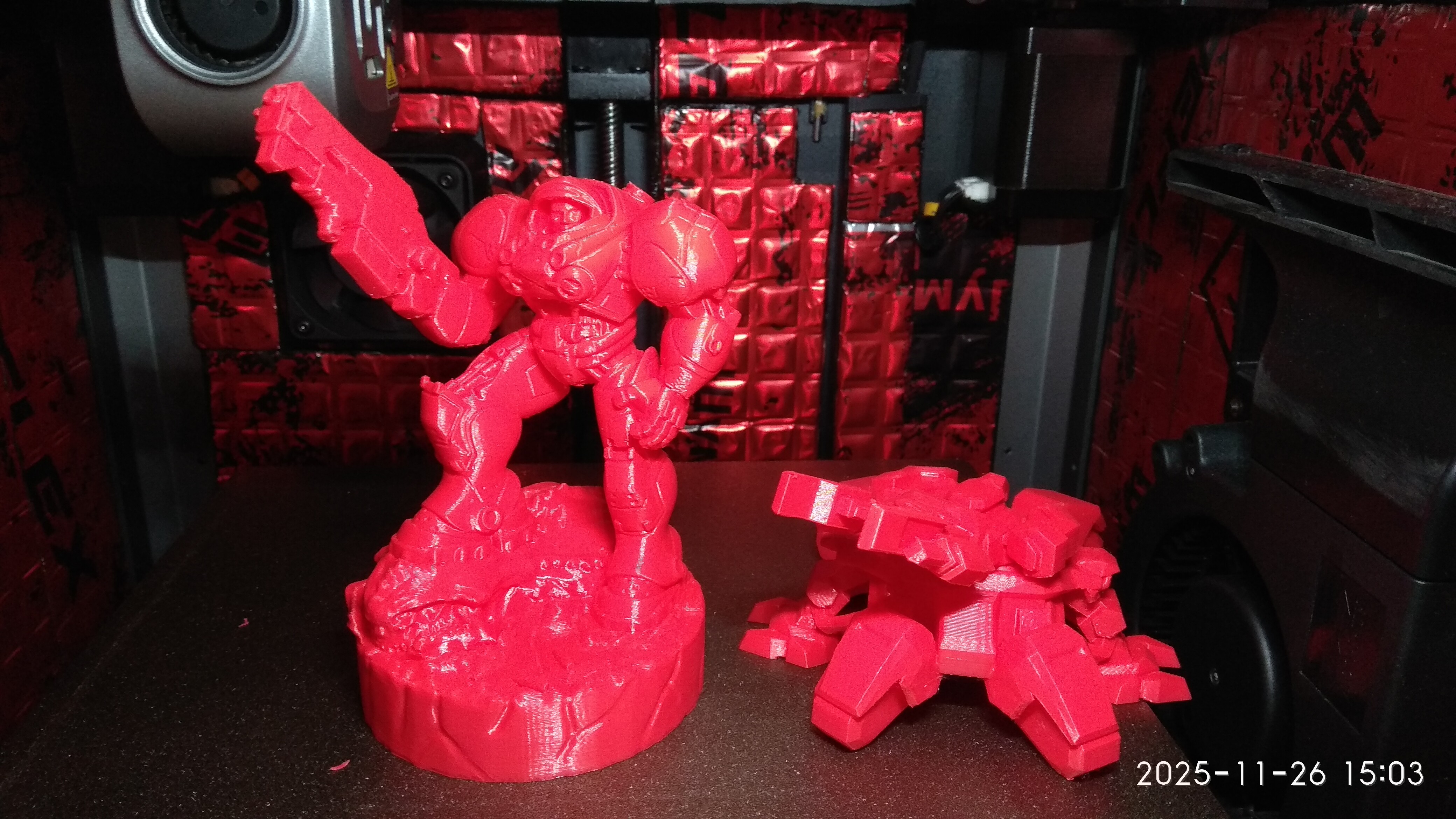

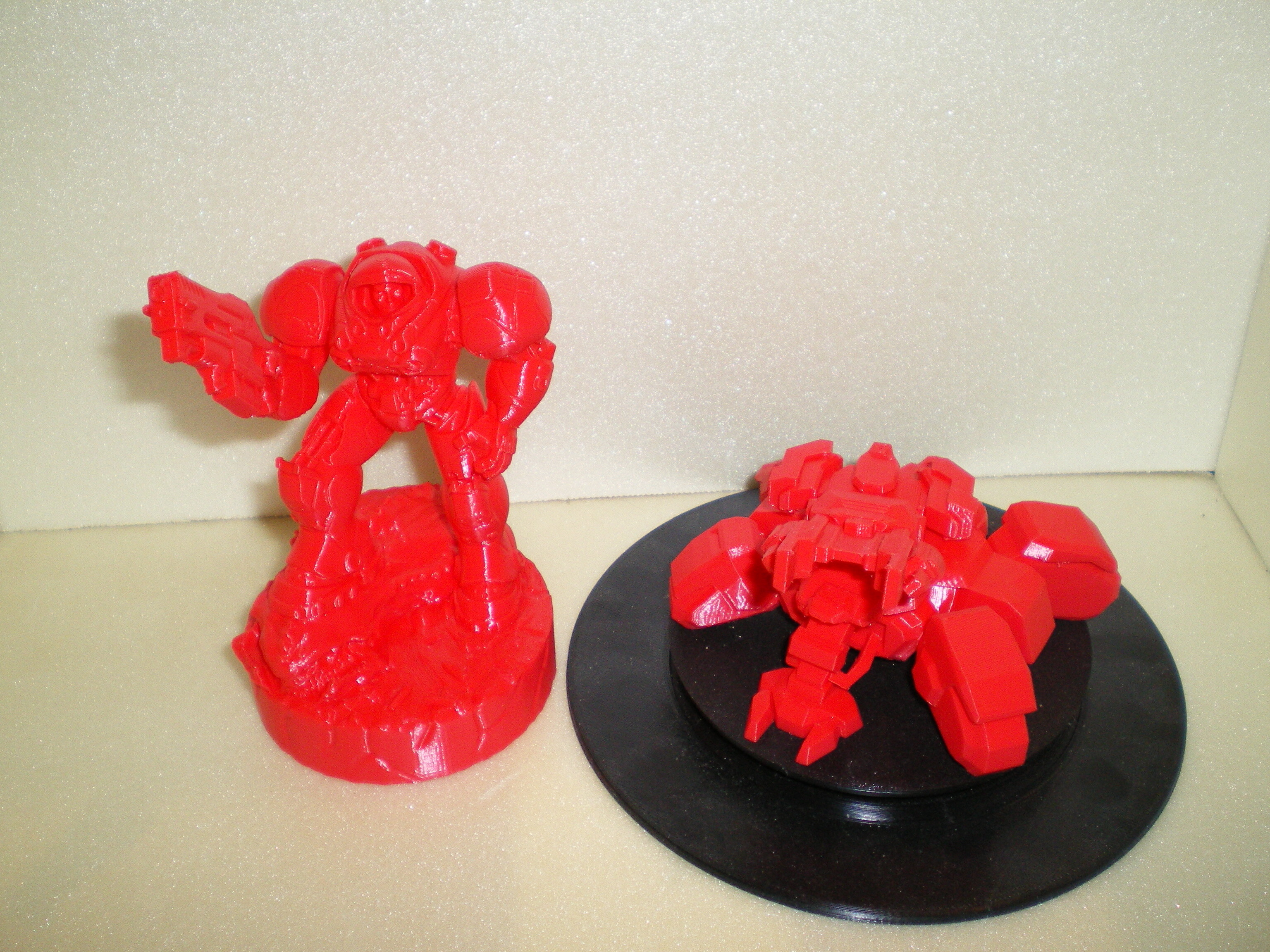

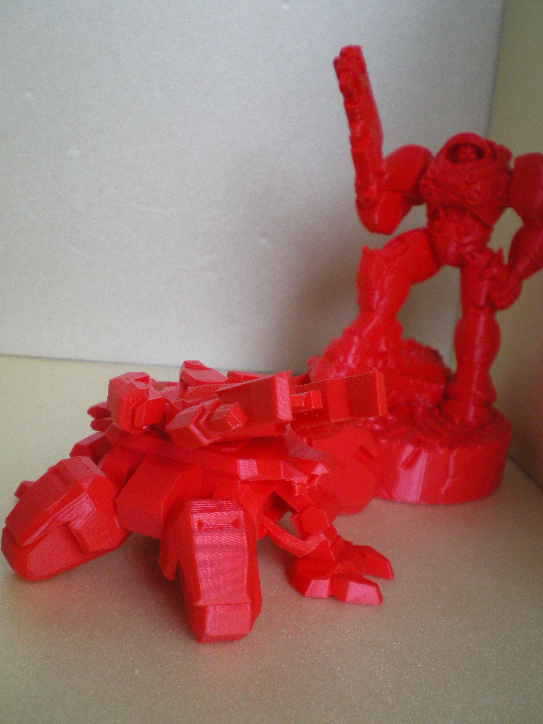

Можно буквально получить довольно хорошее внешне качество просто закинув модельку в слайсер с готовым пресетом, сделав пару тестов из орки, как я собственно и сделал.Постарался снять и так и сяк, но солнечной погоды не предвидится очень долго, поэтому не пинайте.Старая мыльница слегка смогла.Обзор пластика для 3д печати RS Crossbridge PLA КрасныйОбзор пластика для 3д печати RS Crossbridge PLA КрасныйОбзор пластика для 3д печати RS Crossbridge PLA КрасныйОбзор пластика для 3д печати RS Crossbridge PLA КрасныйОбзор пластика для 3д печати RS Crossbridge PLA КрасныйОбзор пластика для 3д печати RS Crossbridge PLA КрасныйОбзор пластика для 3д печати RS Crossbridge PLA КрасныйОбзор пластика для 3д печати RS Crossbridge PLA КрасныйОбзор пластика для 3д печати RS Crossbridge PLA КрасныйОбзор пластика для 3д печати RS Crossbridge PLA КрасныйОбзор пластика для 3д печати RS Crossbridge PLA КрасныйОбзор пластика для 3д печати RS Crossbridge PLA КрасныйОбзор пластика для 3д печати RS Crossbridge PLA КрасныйОбзор пластика для 3д печати RS Crossbridge PLA КрасныйОт этого цвета буквально все камеры сходят с ума :)Без особого фокуса еще и на телефон под led без мерцания попробовал.Обзор пластика для 3д печати RS Crossbridge PLA КрасныйОбзор пластика для 3д печати RS Crossbridge PLA КрасныйОбзор пластика для 3д печати RS Crossbridge PLA КрасныйОбзор пластика для 3д печати RS Crossbridge PLA КрасныйОбзор пластика для 3д печати RS Crossbridge PLA Красный

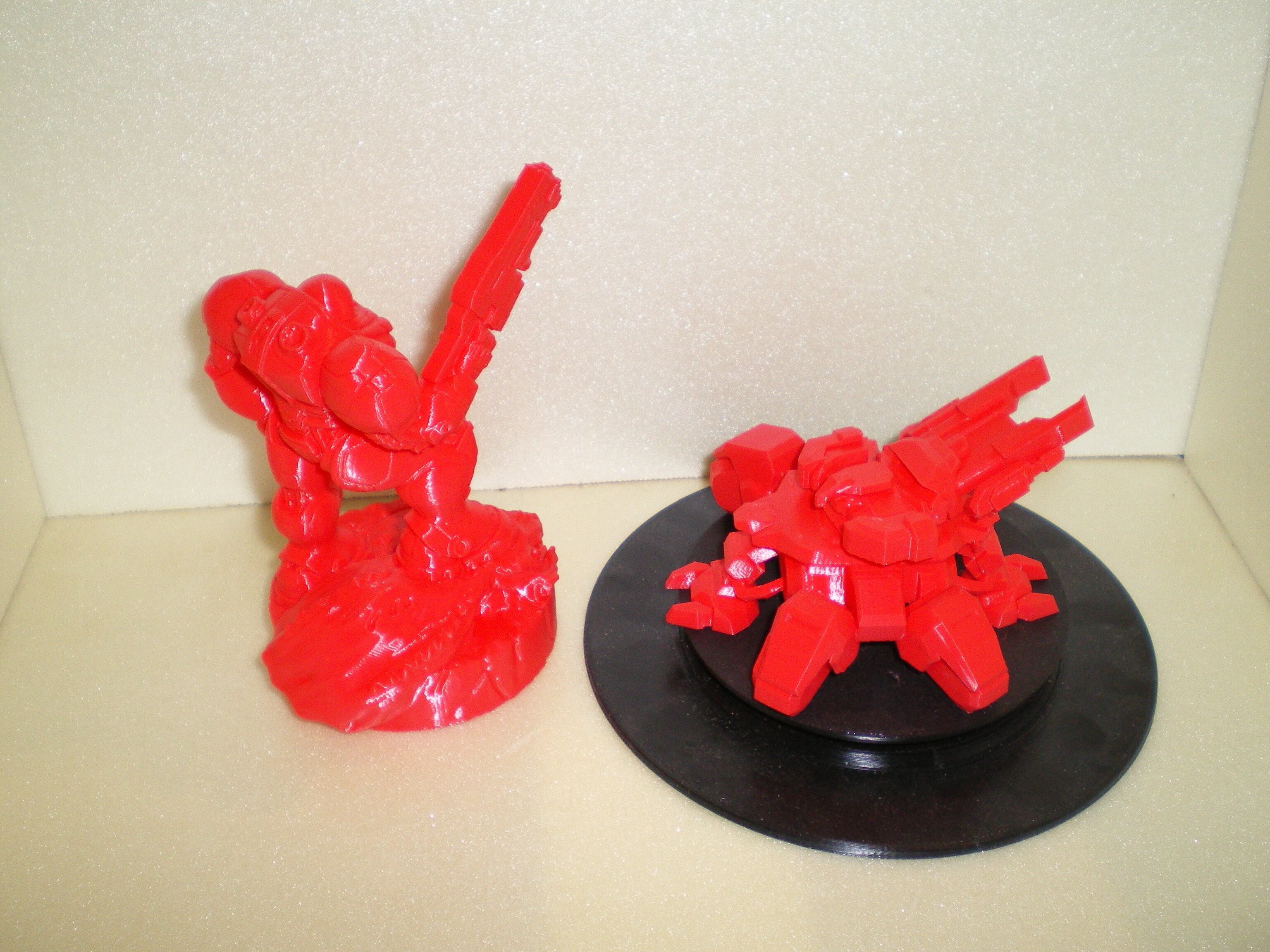

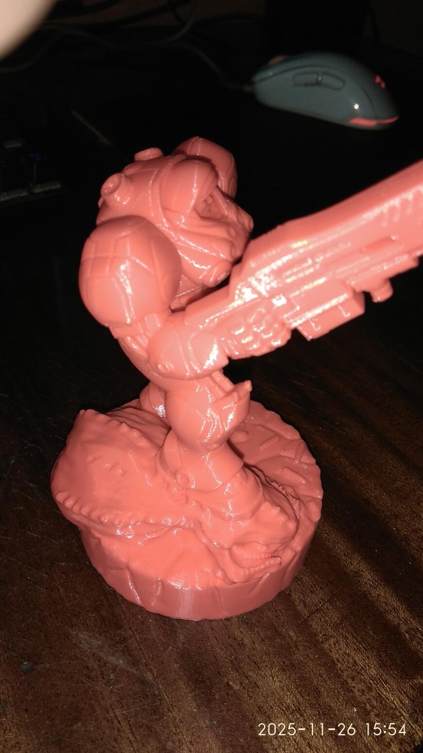

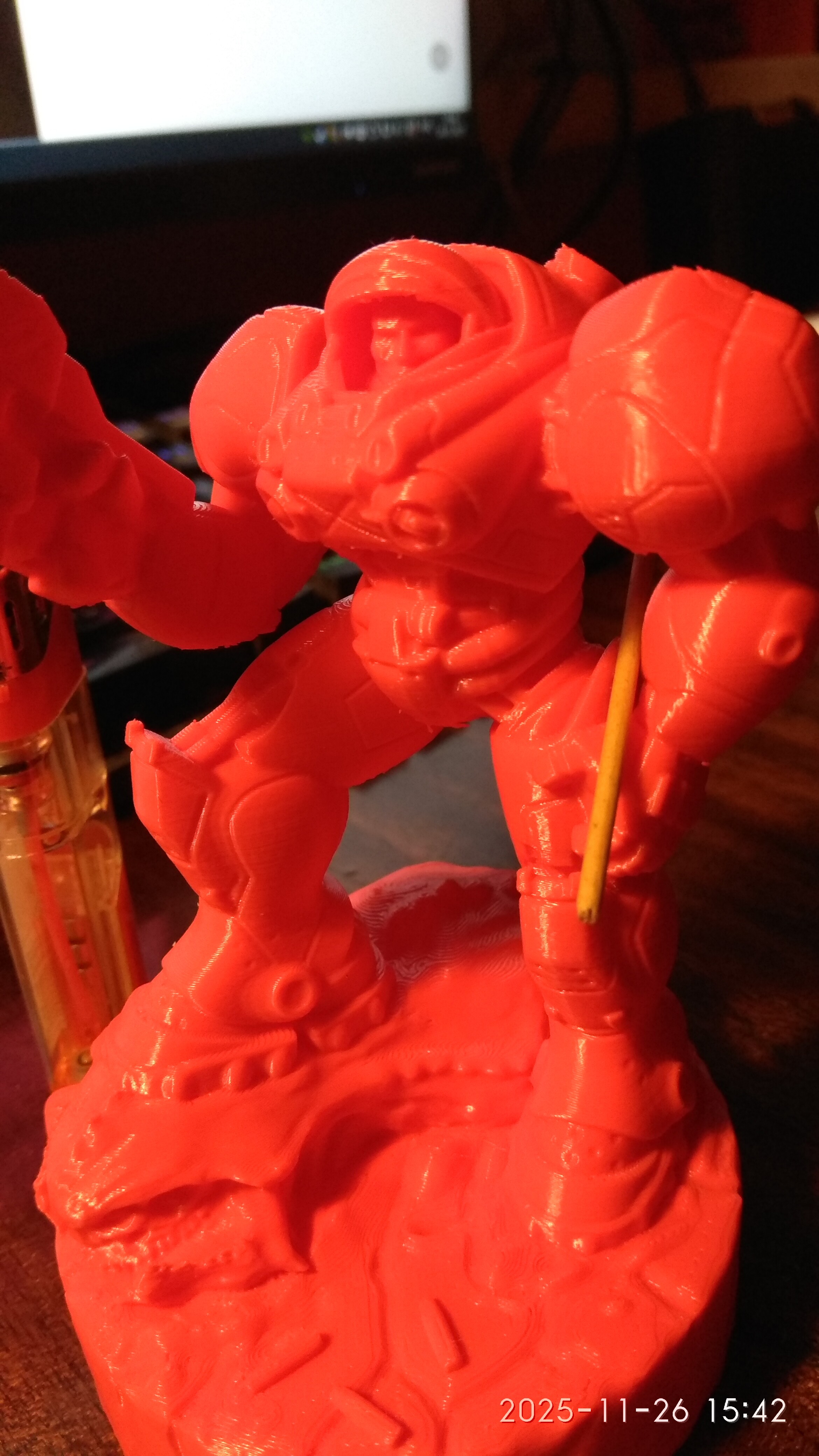

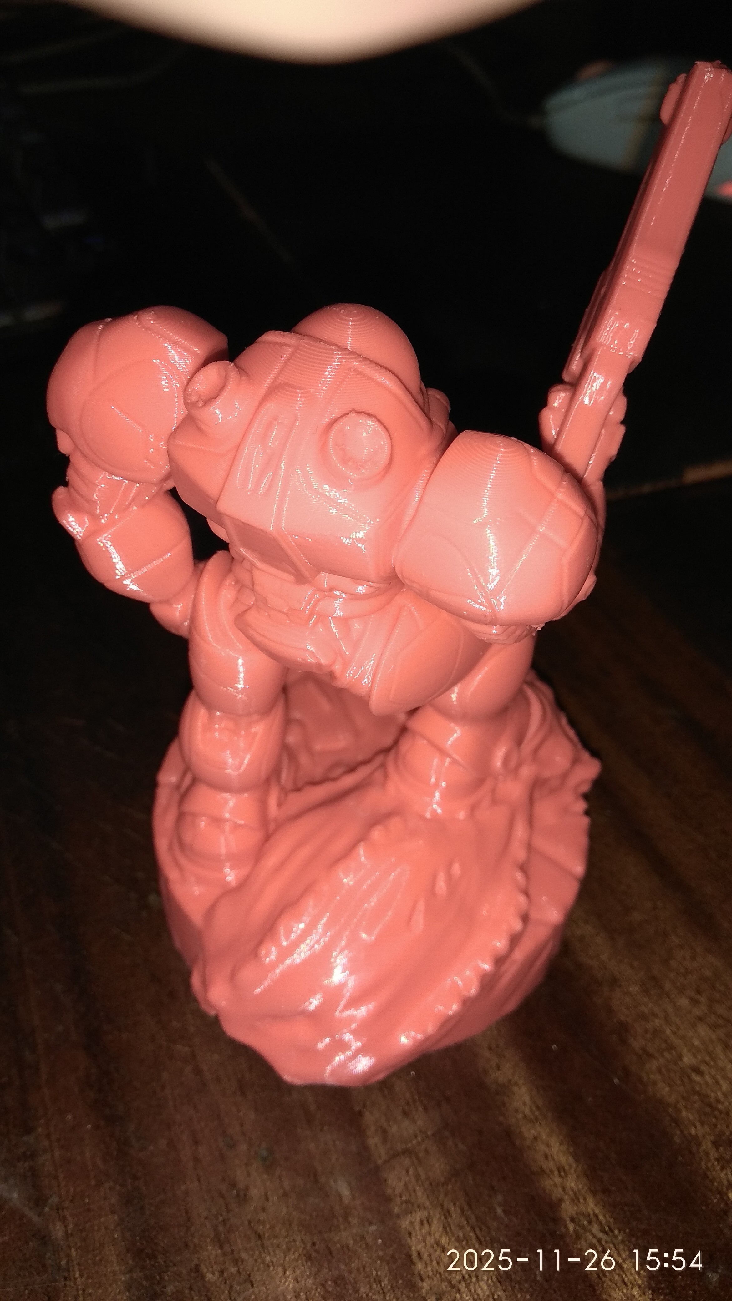

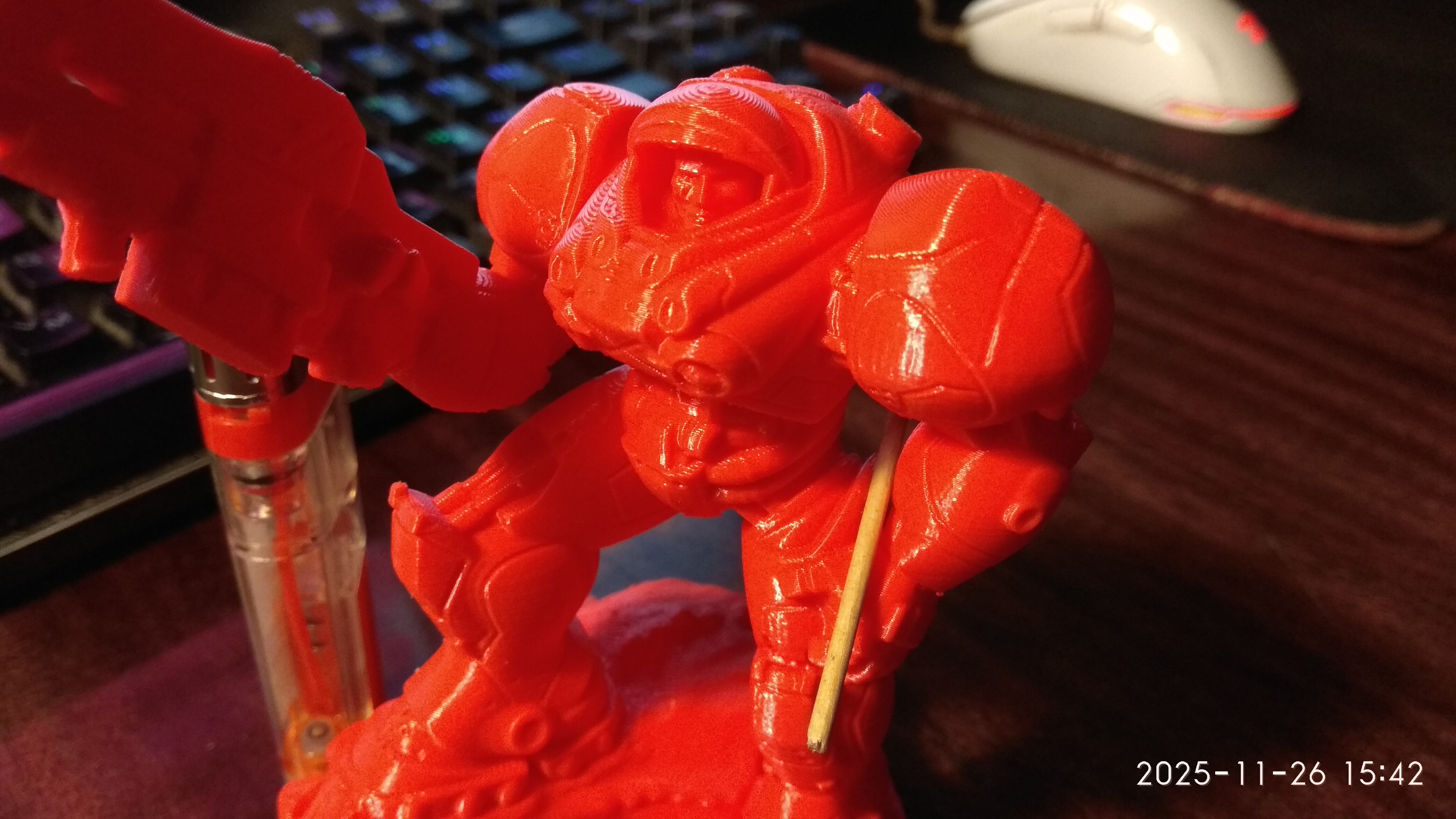

И еще вот так попробовал показать мелкие детали.
Зубочистка и зажигалка рядом для масштаба.

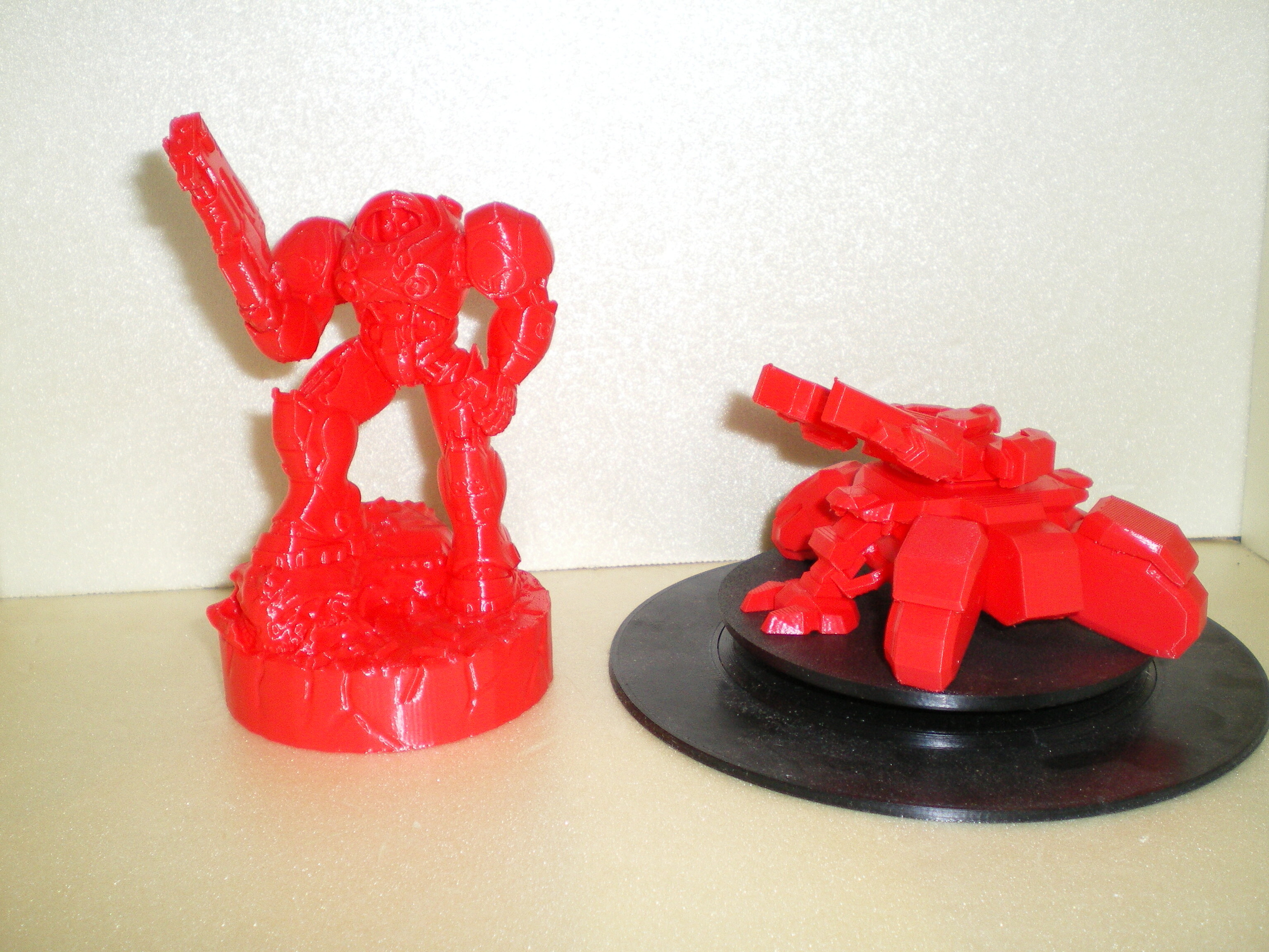

И вот так хоть цвет и не передается, зато видно саму печать.
Печать получилась супер простая, миллион деревянных поддержек пропечатались без единой проблемы, они довольно прочные но относительно легко удаляются, в разы проще чем если пытаться делать тоже самое из Petg.
В общем мне PLA даже очень понравился! С ним я не работал никогда, с тех пор как купил первый принтер и первую катушку пластика, читая о том что для новичка он будет лучше остальных.
Для фигурок, художки и пр. он подходит лучше чем любой другой.
А цвет и фактура - тут на любителя. Я бы предпочел что то более матовое и возможно более темный оттенок.
Качество самого же пластика не имеет никаких вопросов, замерял диаметр вначале, через 100г и через 200г и он так же 1.72.
