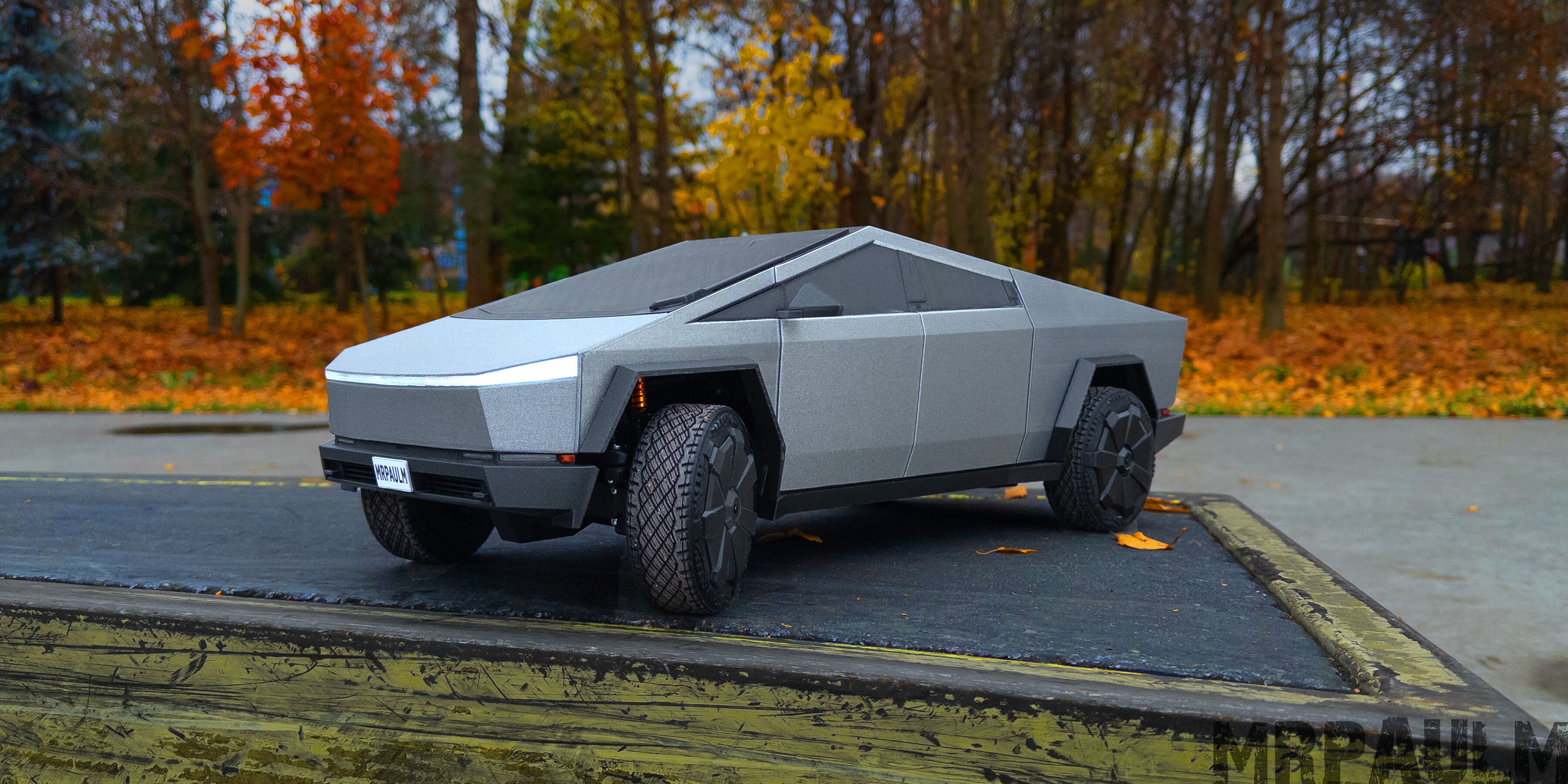

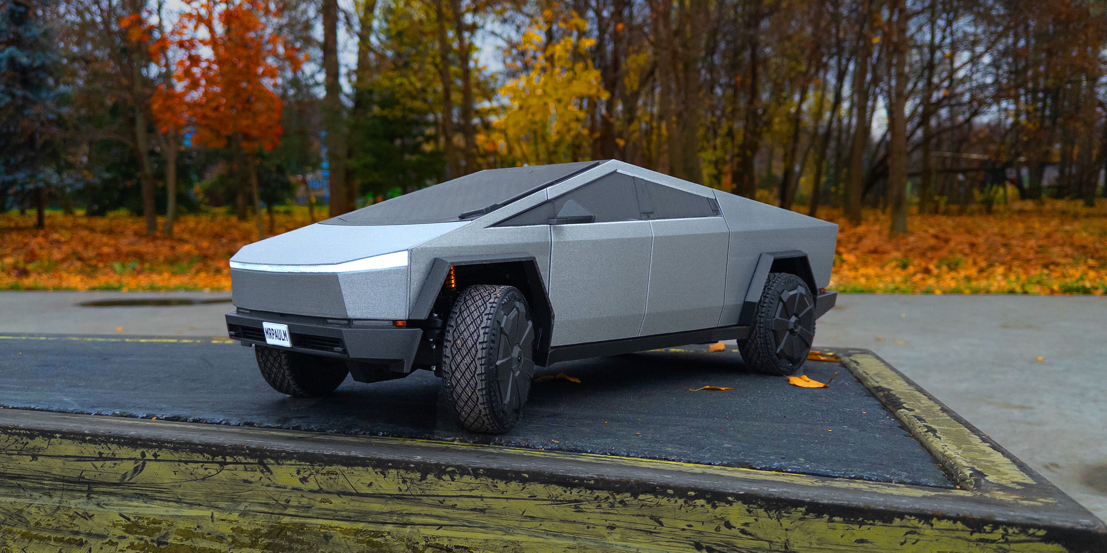

Мой новый проект — Tesla Cybertruck 1:10 и новое полноприводное шасси для пикапов.

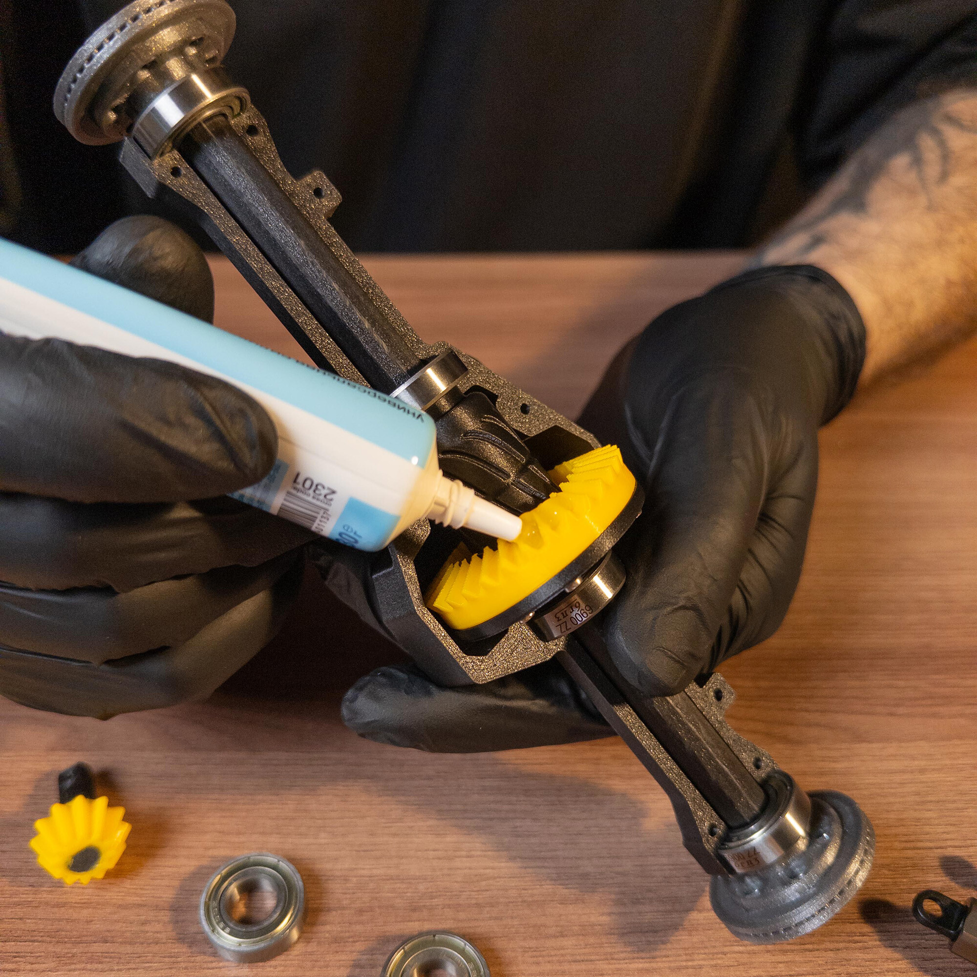

Шасси я сделал максимально простым в сборке и очень прочным: заблокированные дифференциалы, толстые полуоси и валы, прочные шестерни и жёсткая конструкция, выдерживающая активную езду.

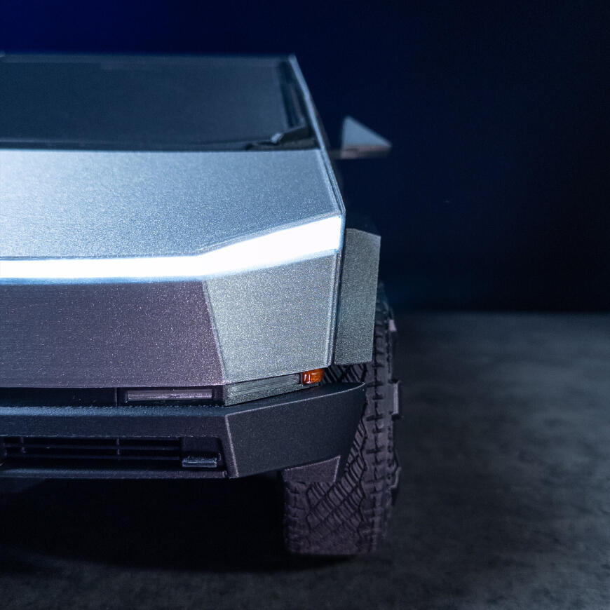

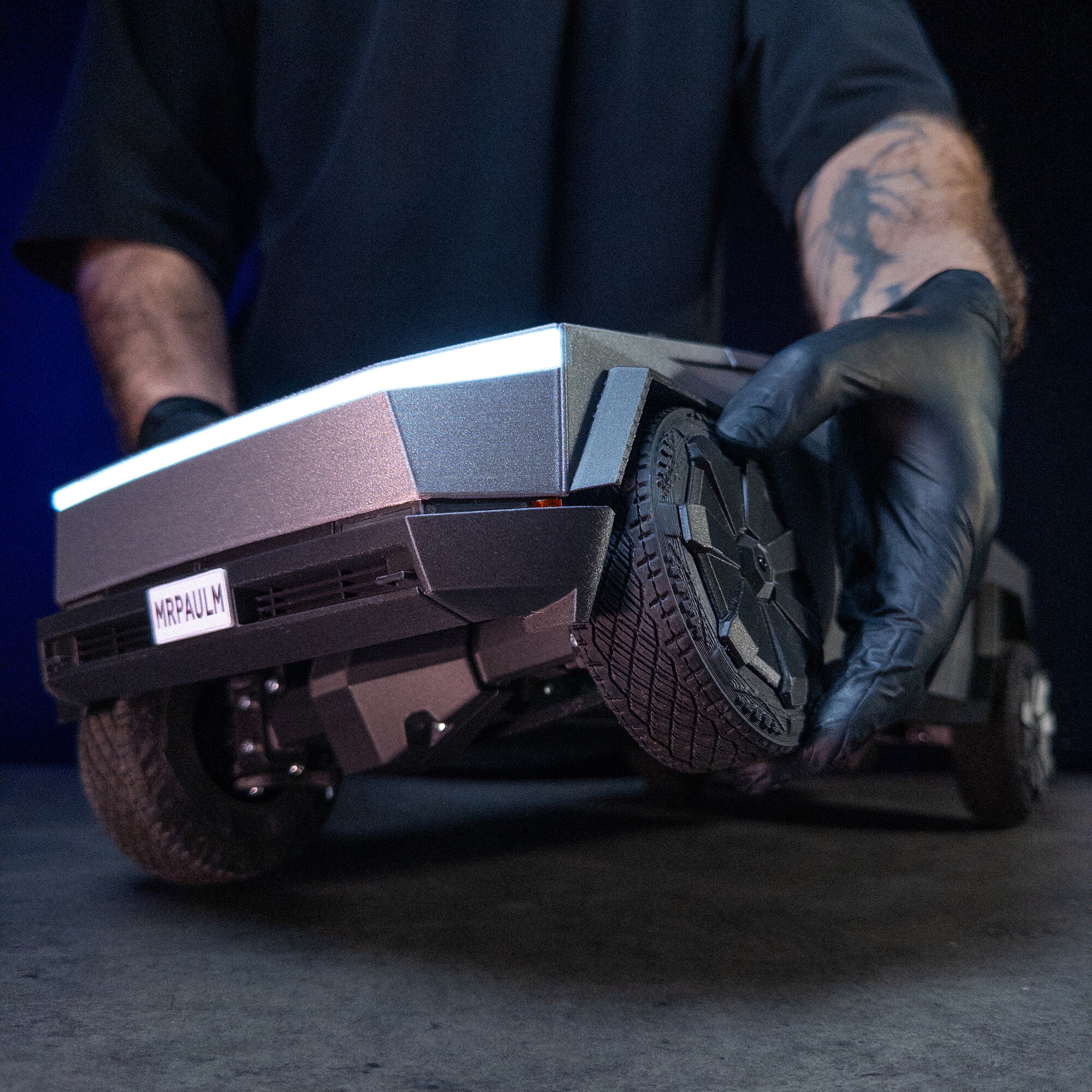

Кузов Cybertruck копирует оригинал и имеет функциональные фары — передняя и задняя полосы с LED освещением.

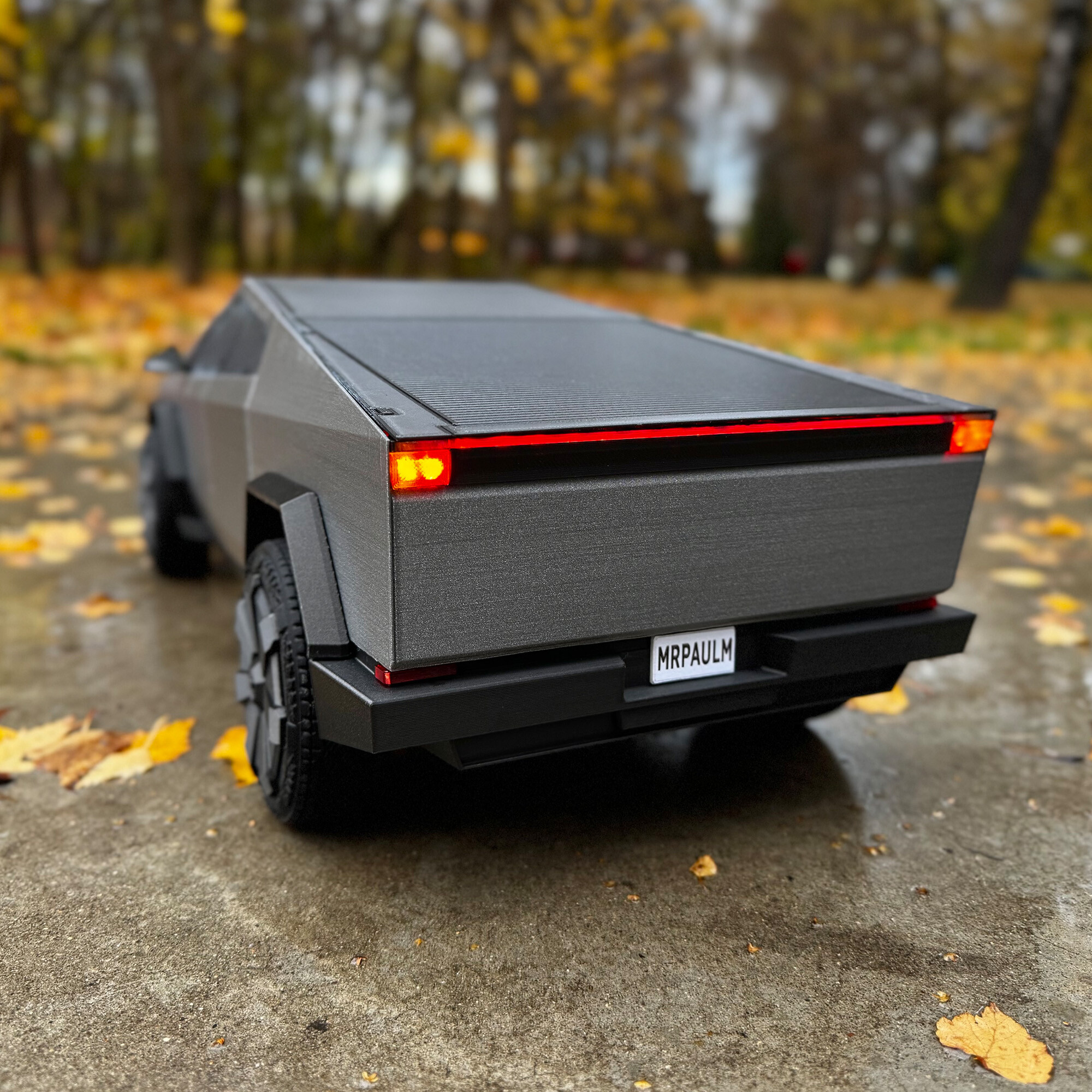

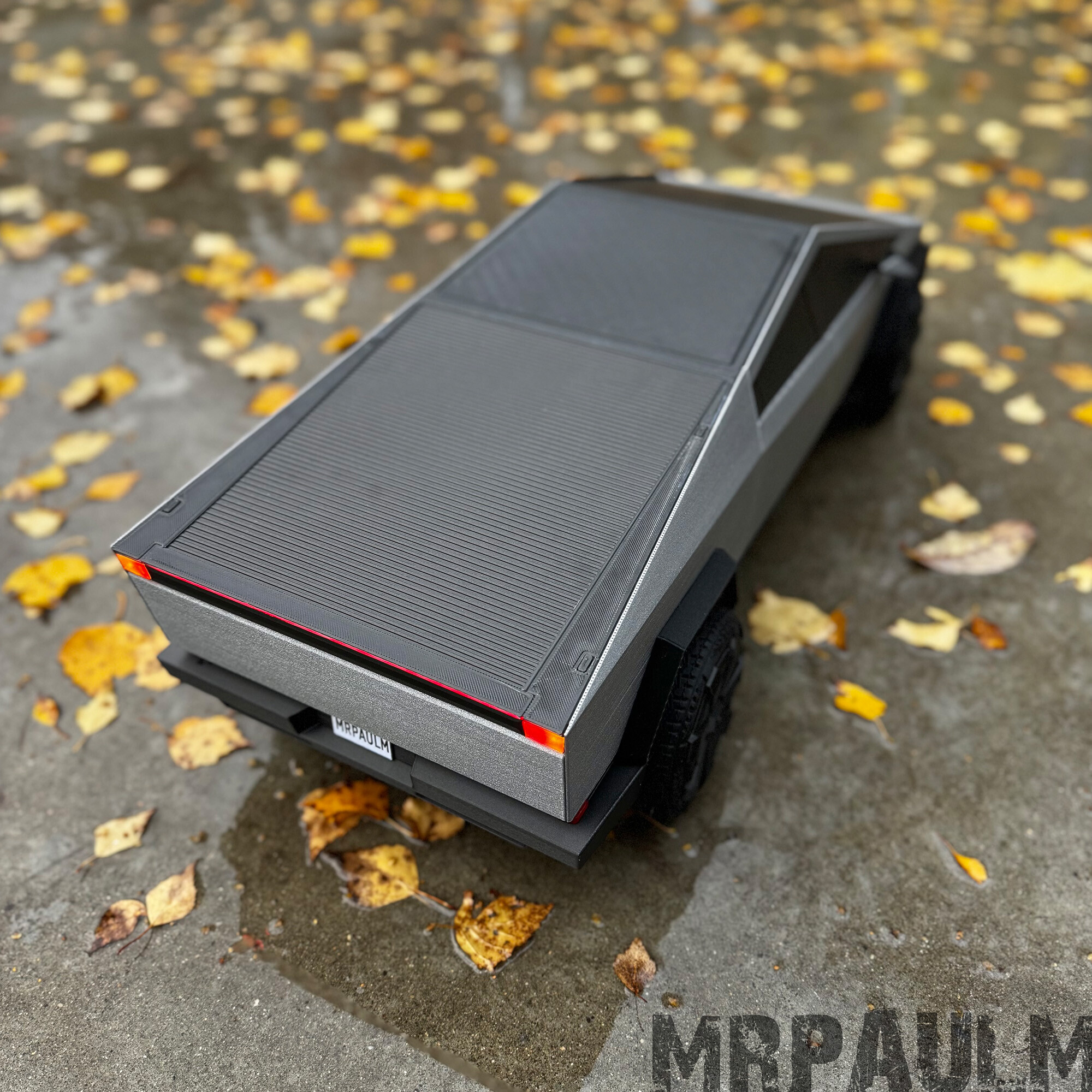

Кузов Tesla Cybertruck 1:10
Корпус я изначально моделировал так, чтобы его можно было печатать без покраски. Долго выбирал материал и остановился на Eryone PLA Galaxy Silver — он имеет матовую металлическую текстуру (похож на eSun PLA-CF, только серебристый), хорошо скрывает слои и даёт аккуратный внешний вид даже при печати слоем 0,2 мм.

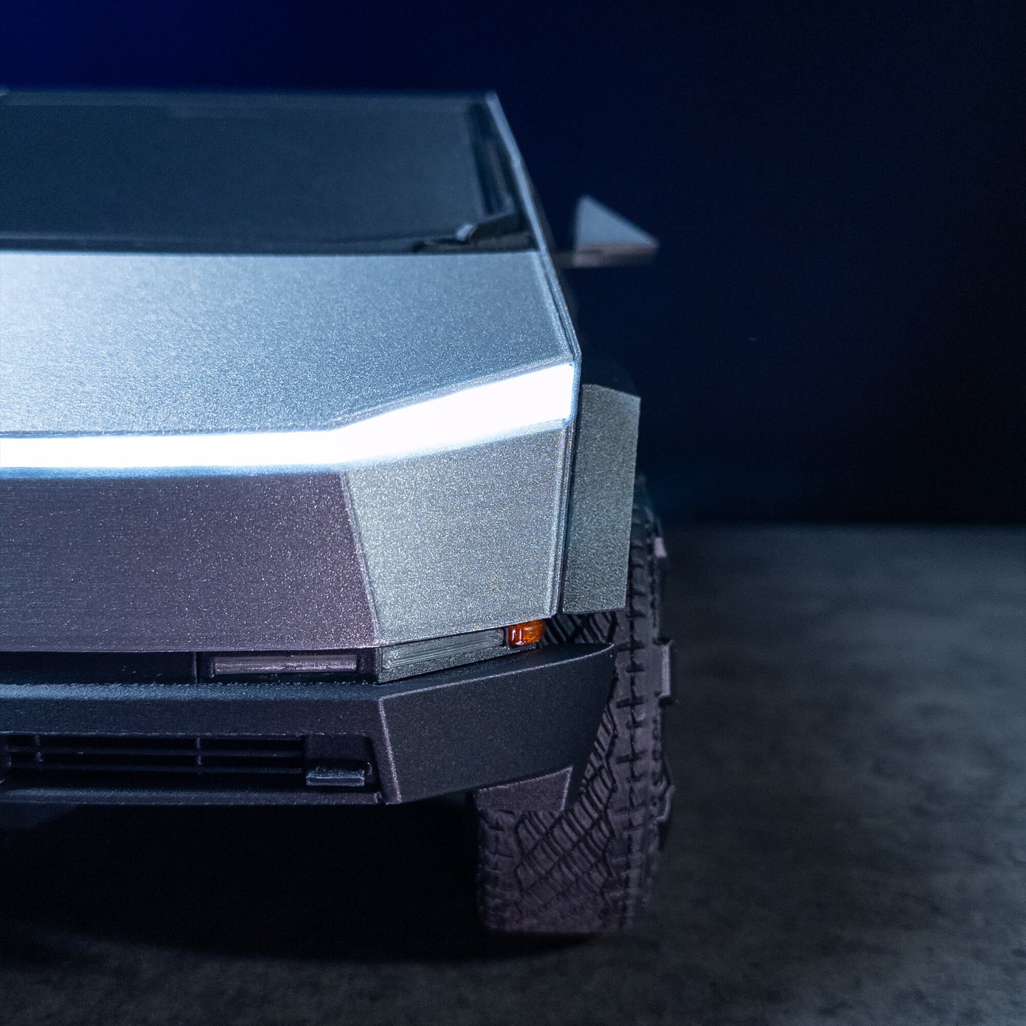

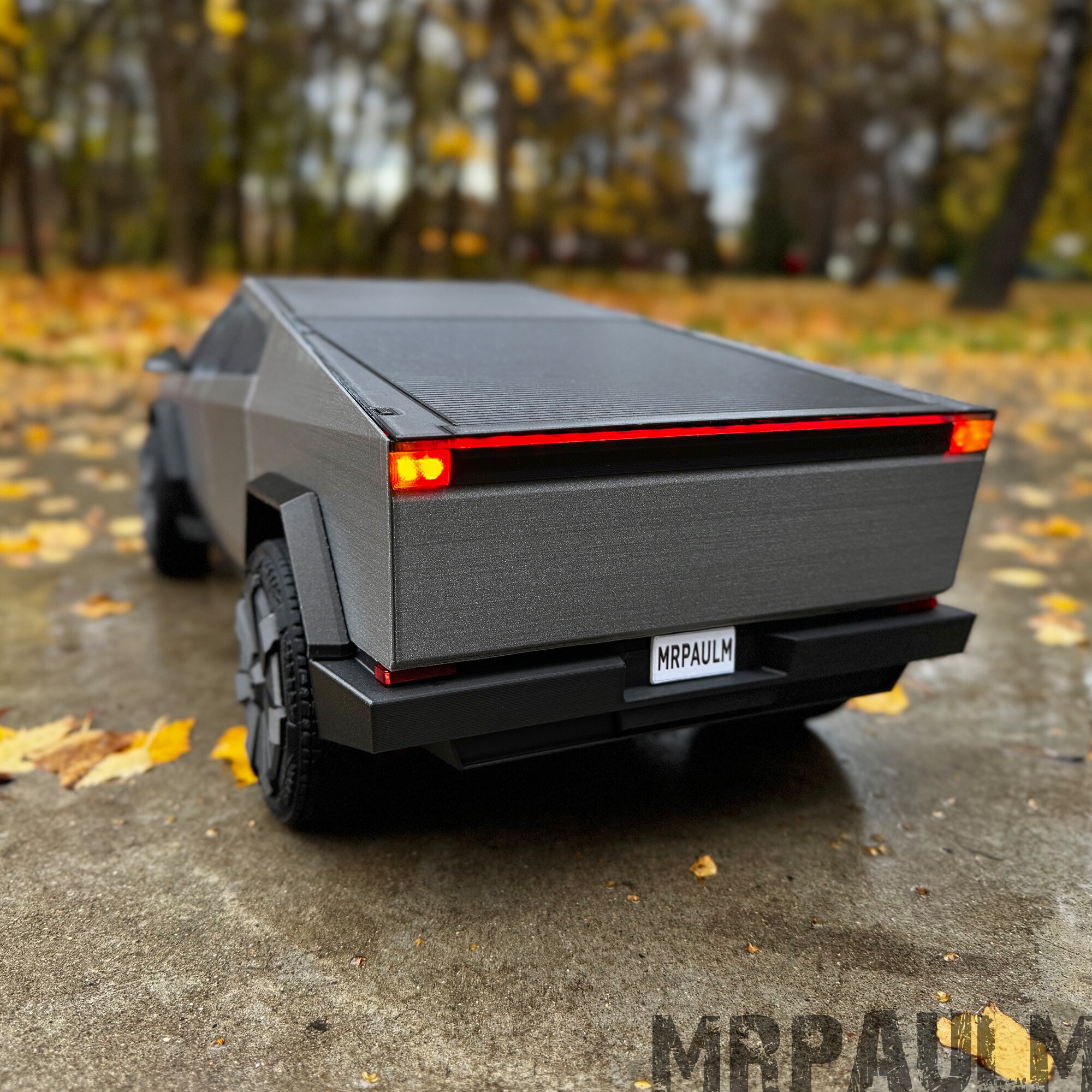

Главная сложность была в реалистичном освещении. Спереди я установил 15 белых диодов, сзади — 16 красных, подключив их параллельно и разделив по цветам. В линию с красными диодами впаял резистор 2,2 Ом (иначе сгорят), а питание вывел через понижающий модуль LM2596 (с экраном), настроенный на стабильное напряжение (3.1 В). Отдельной задачей стало создание светорассеивателя: нужно было добиться равномерного свечения без видимых точек от диодов. Пришлось подбирать и толщину линзы, и расстояние до диодов, чтобы свет распределялся по всей длине равномерно. Саму линзу я печатал из прозрачного ПЕТГ пластика, затем шкурил и обрабатывал дихлорметаном, чтобы получилась ровная, матовая поверхность передней фары.

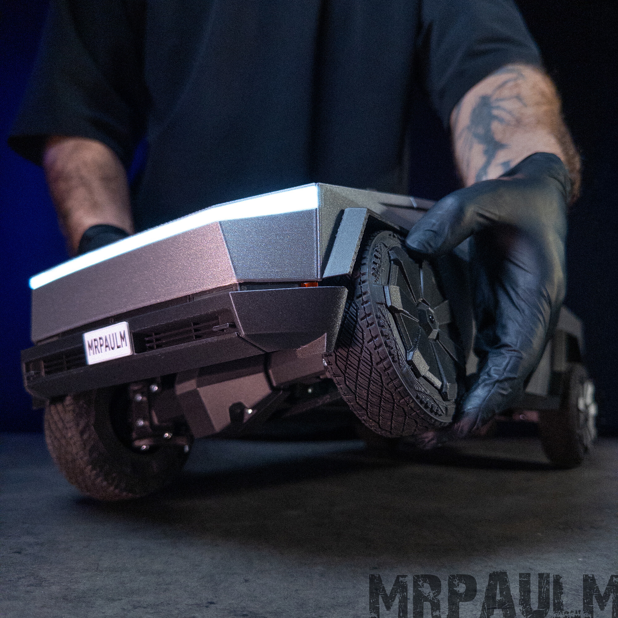

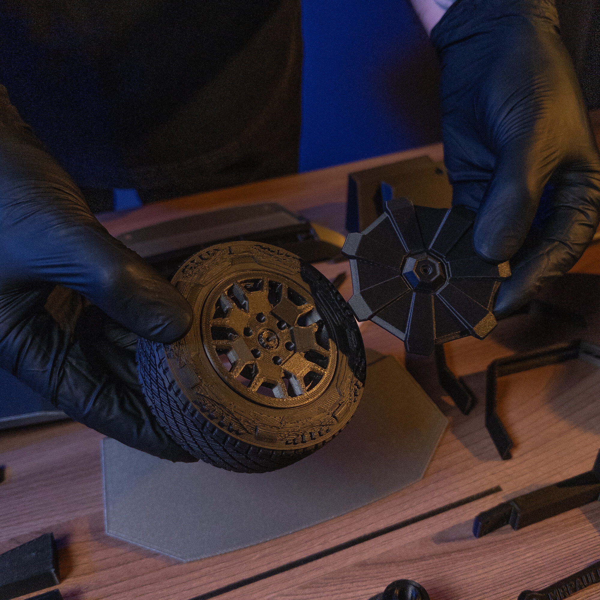

Для кузова Cybertruck я также смоделировал и распечатал стилизованные покрышки с дисками и колпаками. Перепробовал много гибких материалов для печати покрышек, но большинство из них давали слишком глянцевую поверхность и не были похожи на настоящую резину. В итоге остановился на BFgummy — капризном в печати, но очень приятном по тактильности и внешнему виду материале. Он даёт матовую фактуру, хорошо гнётся и визуально максимально близок к реальным шинам.

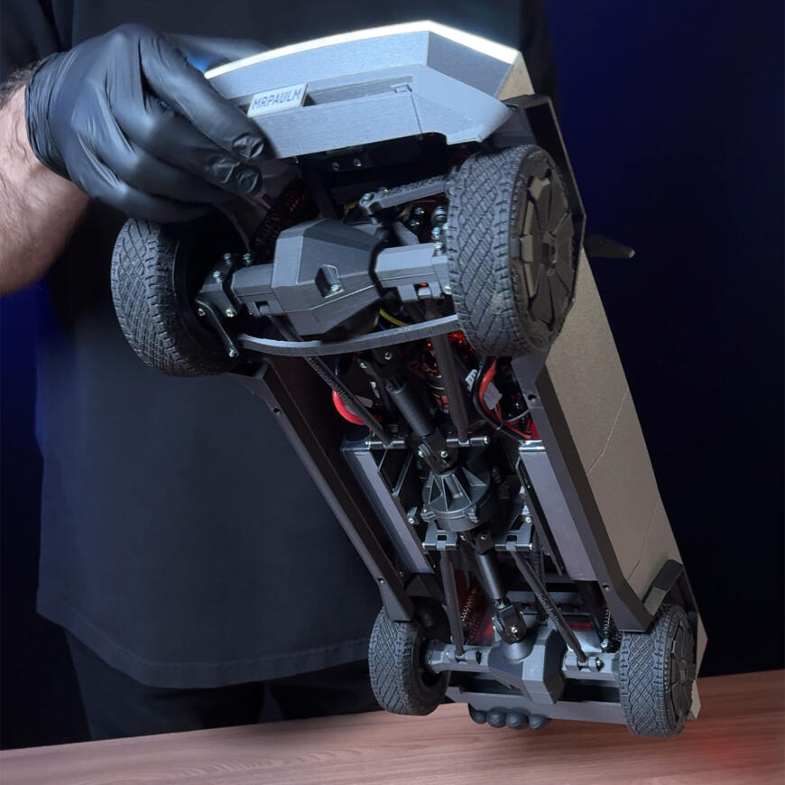

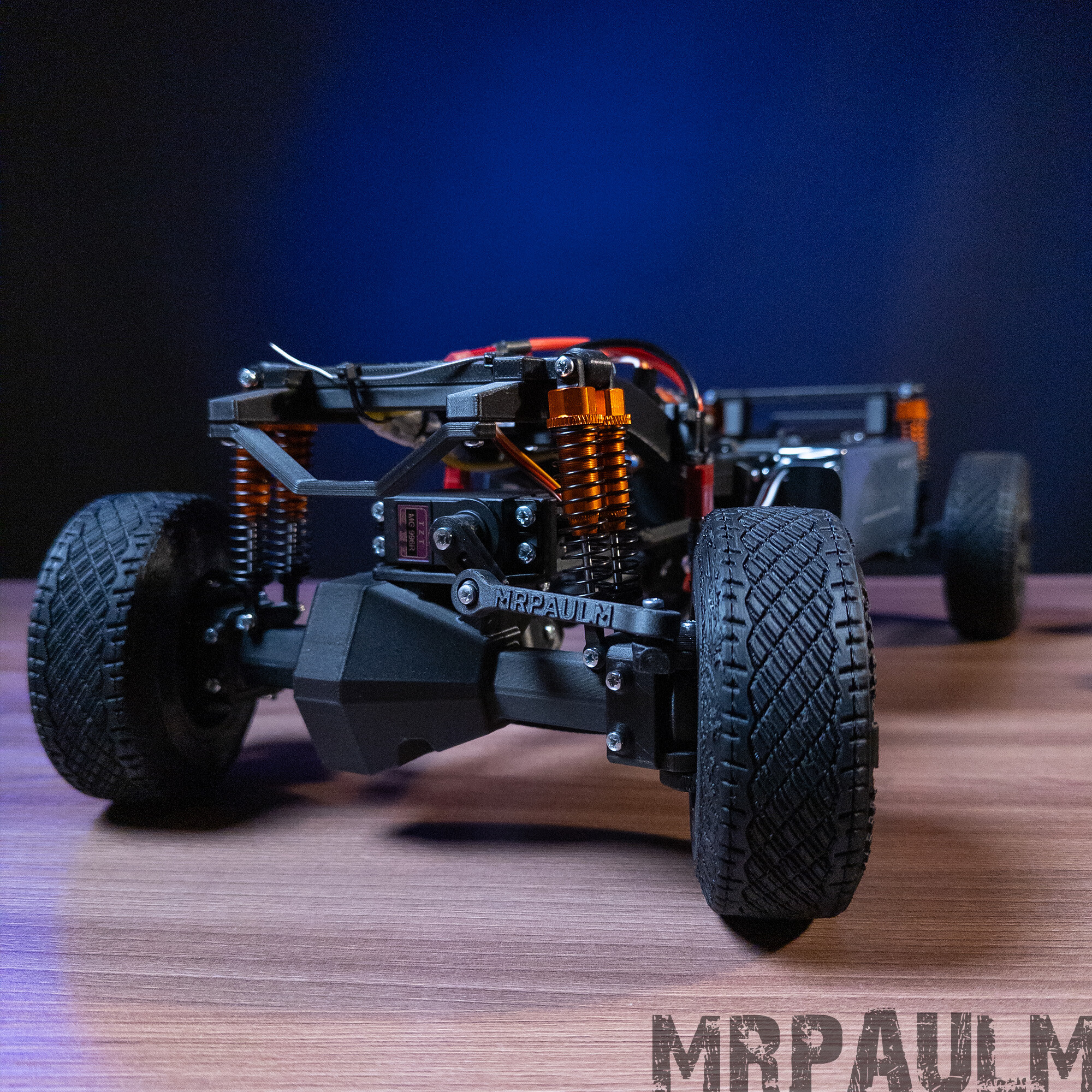

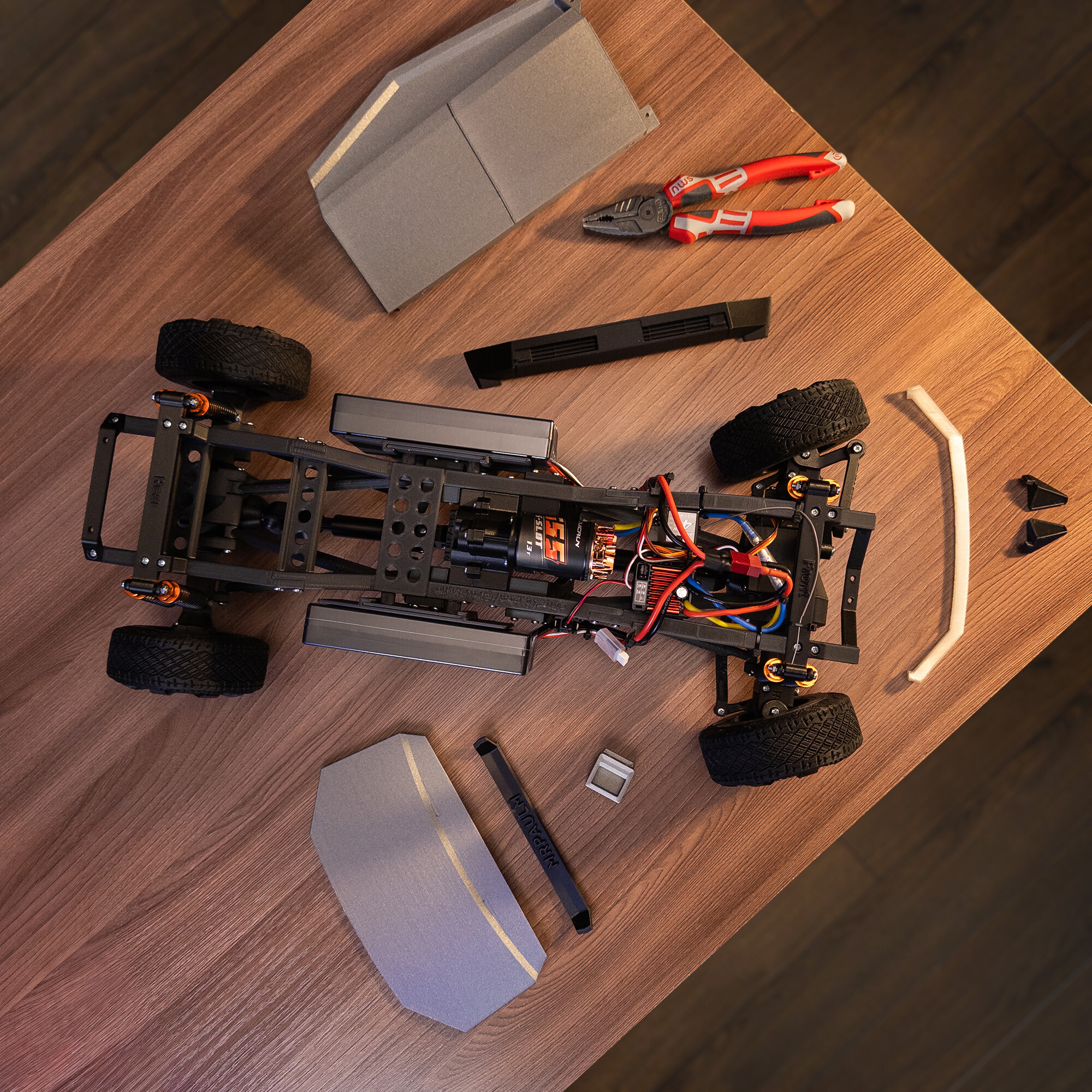

Полноприводное шасси
Шасси я спроектировал максимально простым в печати и сборке, но при этом очень прочным и детализированным. Силовые элементы рассчитаны на высокие нагрузки: полуоси диаметром 10 мм, прочные шестерни и общее передаточное число 22,1, что делает платформу универсальной и совместимой как с коллекторными моторами 540/550, так и с бесколлекторными 3650.
Система питания получила отдельную проработку. Я реализовал быстросменные картриджи, на которые устанавливаются аккумуляторы: они выдвигаются вниз под машину по направляющим и фиксируются всего одним винтом. Есть возможность установки одной или двух АКБ — для увеличения пробега.
На раме есть места под дополнительные модули. Например, у меня уже лежит колонка для имитации звука двигателя — осталось только протестировать её в связке с электроникой модели.

Пластик для кузова и шасси я использовал только ПЛА, но можно использовать любой - АБС, ПЕТГ, полиамид и т.д. При печати покрышек использовал сопло диаметром 0.6 мм, а в настройках слайсера выставлял значение сопла 0.5 мм. Таким образом гибкий и вязкий пластик перестал забивать сопло и печать прошла на ура. Сюда также подходят диски от моего предыдущего проекта шасси, на которые устанавливаются покупные покрышки.
