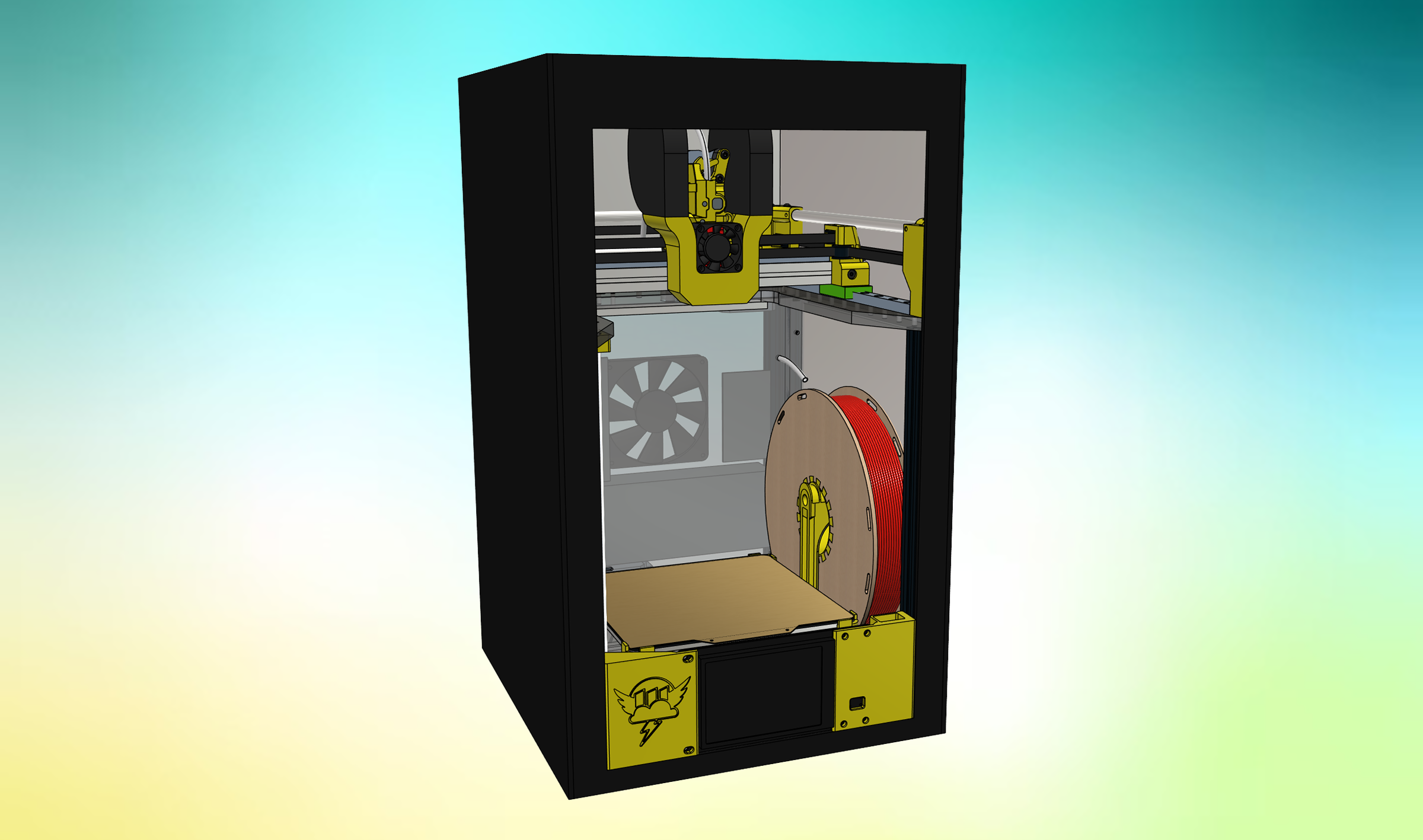

Рендер бесшумного настольного 3D-принетра PonyBot.

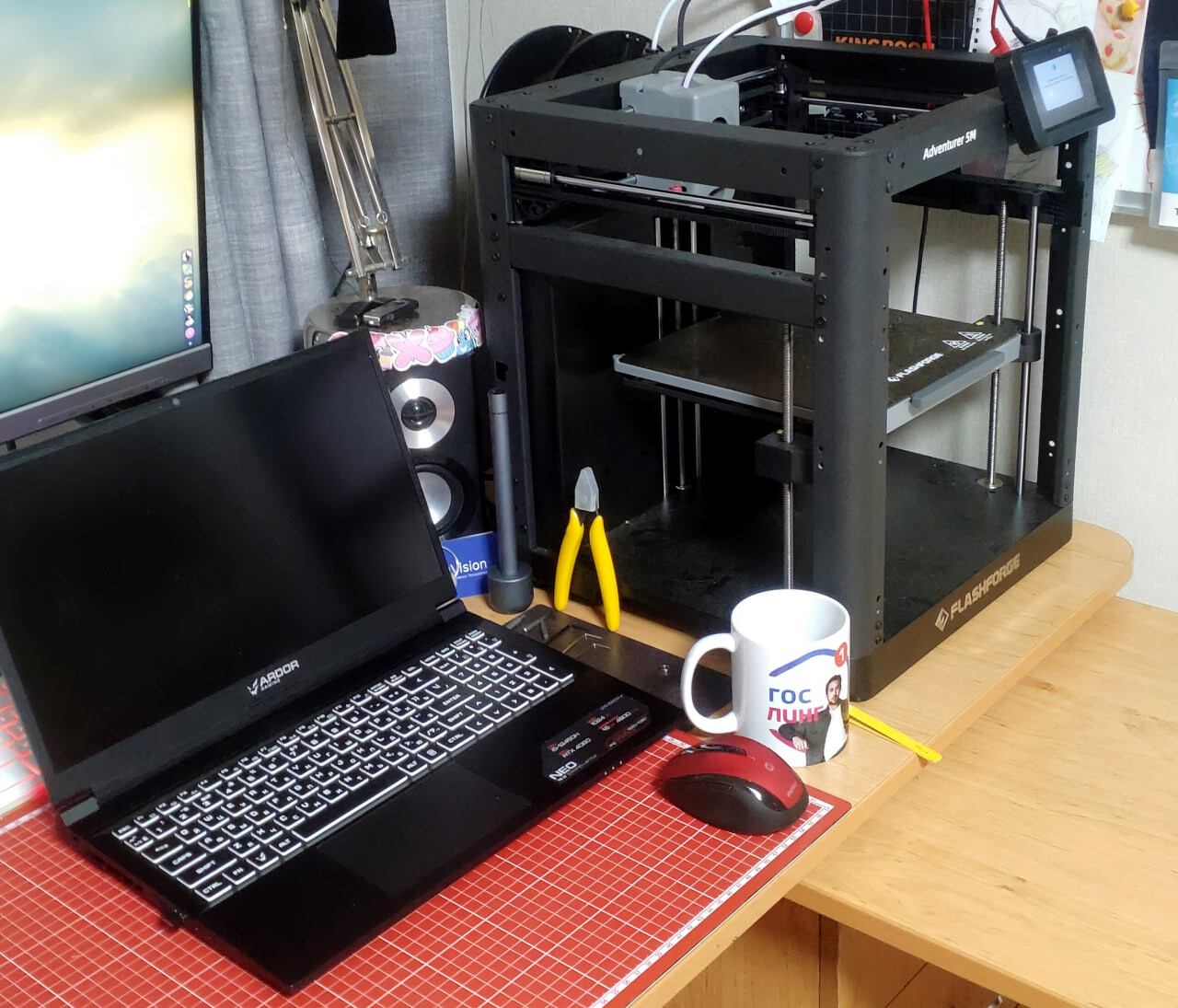

3D-принтер обычного типоразмера на рабочем столе.

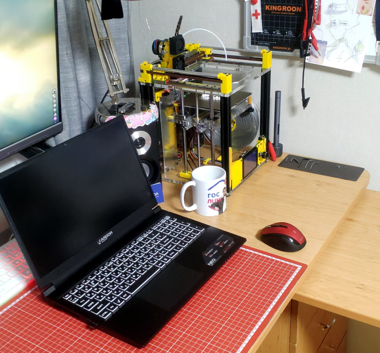

Прототип настольного 3D-принтера PonyBot на рабочем столе.

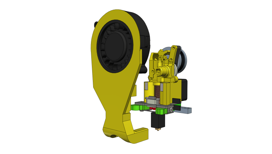

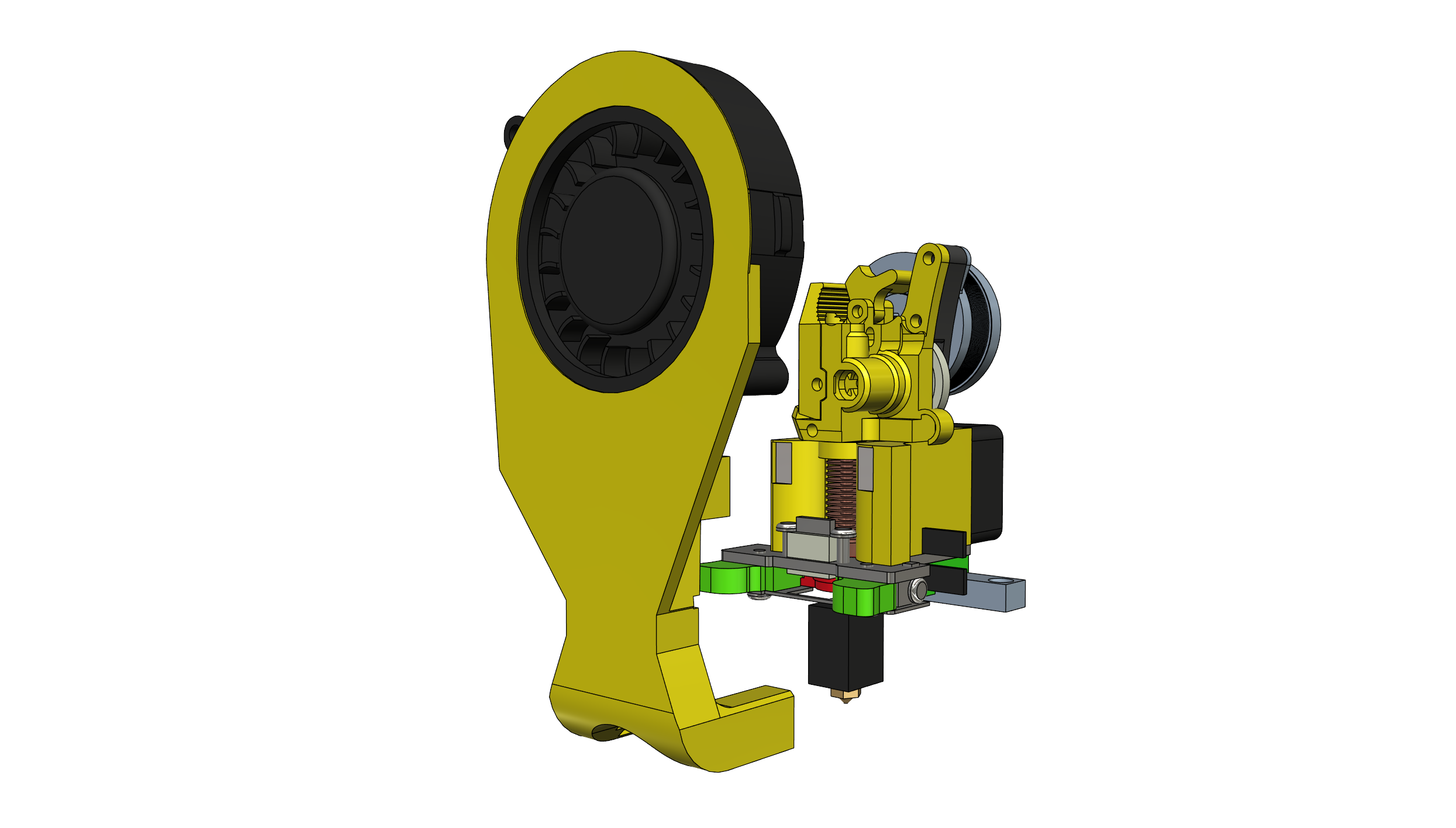

Серьезно переработана и значительно улучшена печатающая головка. Она станет надёжнее, удобнее в работе и производительнее, в целом есть стремление сделать её идеальной. При этом удалось сохранить её компактность.
Фишки печатающей головки:
+ Стандартный быстросменный производительный хотенд вместо обычного V6;
+ Снятие крышки системы охлаждения происходит без необходимости отсоединять провода за счет крепления контактов питания вентилятора точечной сваркой к магнитам;
+ Тихий вентилятор (за счет его размеров и производительности);
+ Заднее расположение вентилятора охлаждения радиатора позволит уменьшить уровень шума системы охлаждения.

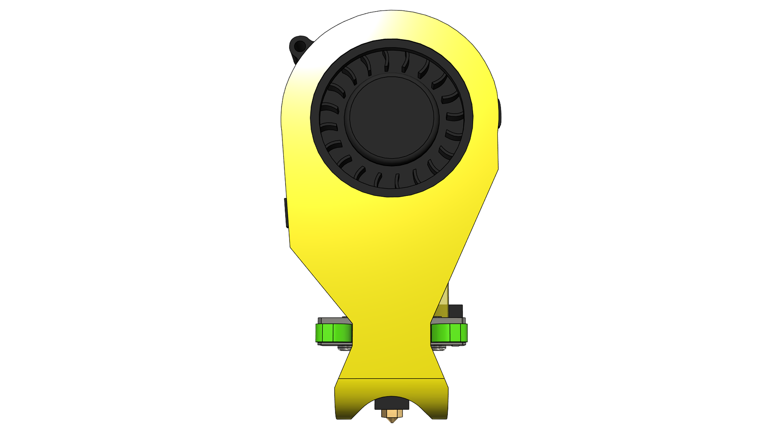

Черновой вариант новой системы охлаждения.
