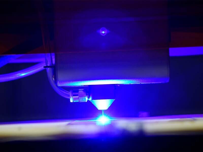

Elegoo Phecda использует лазерный луч мощностью 10 Вт/20 Вт для работы с самыми разными материалами: дерево, бамбук, кожа, крафт-бумага, нержавеющая сталь, алюминий и другие.
На практике Elegoo Phecda действительно может работать со всеми этими материалами, но для работы с металлами потребуется версия с лазером 20 Вт, и работать придется на полной мощности. При этом резать металл он не может — только наносить гравировку.
Станок имеет большую рабочую площадь 400×400 мм, регулируемую по высоте лазерную головку и регулируемые выступы, что позволяет гравировать объекты разной высоты.
Для обеспечения чистой и безопасной рабочей среды лазерная головка оснащена фильтром для отвода дыма и двумя вентиляторами, эффективно поглощающими пары и пыль. Фильтрующий картридж имеет съемную крышку для легкой замены.
Если защитных очков вам покажется мало — не беспокойтесь: Elegoo Phecda оснащен полупрозрачной магнитной затеняющей пластиной.
Elegoo Phecda комплектуется датчиком, который немедленно останавливает работу и подает звуковой сигнал при обнаружении пламени. Также, если во время работы станок переместить, наклонить или перевернуть, процесс будет приостановлен, а устройство подаст сигнал тревоги.
Максимальная скорость движения лазера — 25 000 мм/мин (механическая скорость перемещения, не фактическая скорость гравировки).
- При гравировке используется скорость 2 000–10 000 мм/мин, чтобы лазер успевал прожигать поверхность.
- При резке плотных материалов (дерево, фанера) — 500–2 000 мм/мин в зависимости от мощности и количества проходов.

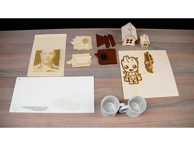

Мы протестировали Elegoo Phecda в работе с разными материалами.
С фанерой станок справился без проблем — не только в плане выжигания, но и резки. Например, мы нарезали фанеру и собрали домик. Металл он не режет, но гравировку наносит.

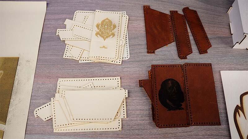

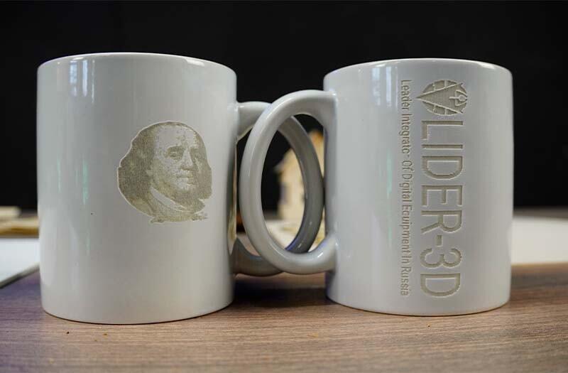

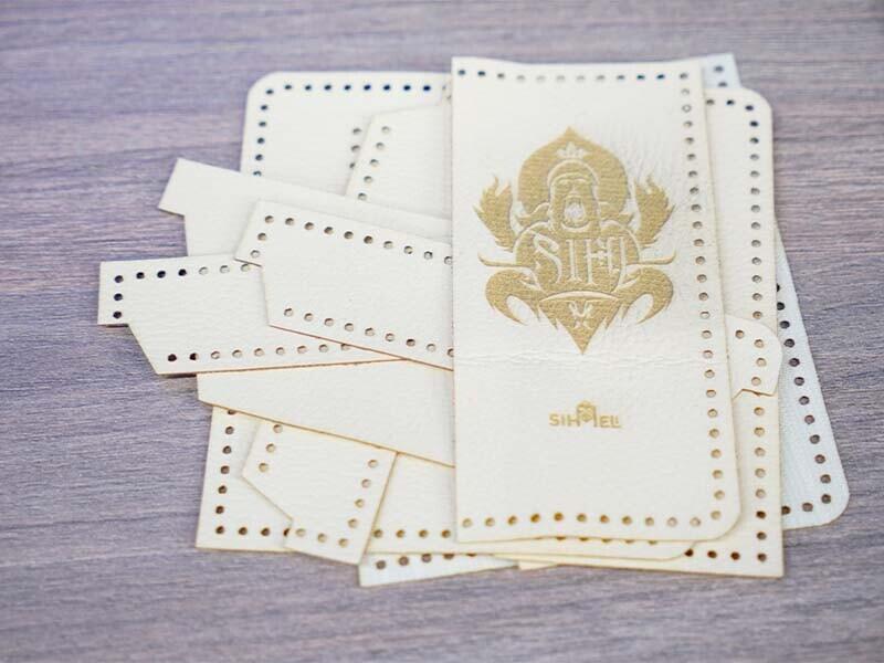

С гравировкой на кружках всё отлично, как и с кожей или кожзамом.
Также Phecda уверенно справляется с пластиком (в нашем случае — ABS-пластик).
В итоге можно сказать, что Phecda — это неплохой лазерный гравер для энтузиастов и небольших мастерских. Он хорошо справляется с тем, на что рассчитан, но ожидать от него большего не стоит.
