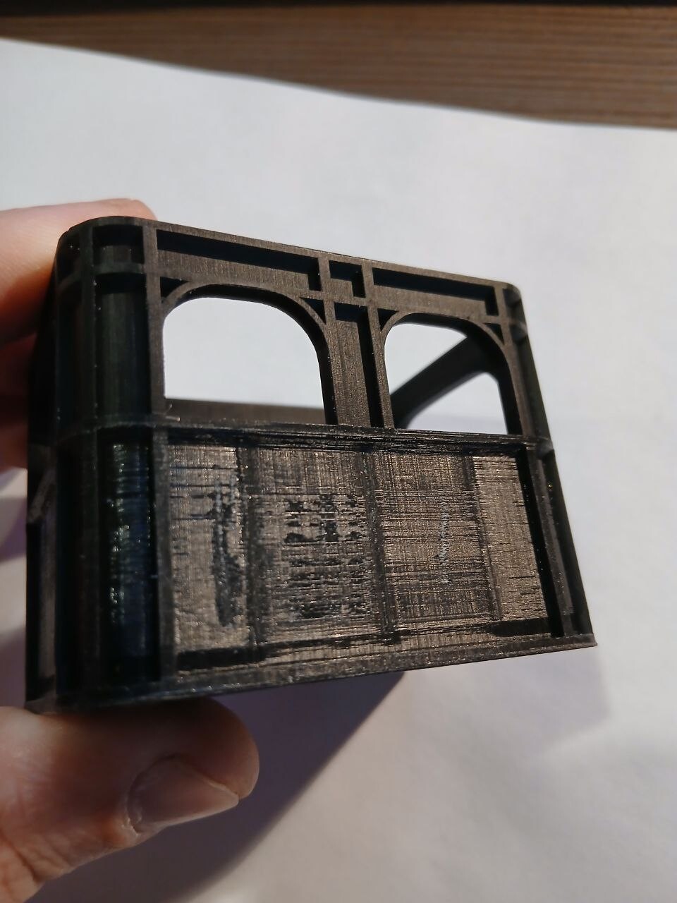

Здравствуйте уважаемые печатники!
Столкнулся с проблемой при печати и не могу ее победить уже неделю.
Суть в чем - печатаю к примеру "пивные ящики" для батареек. "Ставлю" их прямо на платформу и печатаю без поддержек. Ящик соответственно полый внутри. После печати внешние стенки примерно до середины ящика печатаются склизкими, как будто частично отвержденная смола. Стенки без окошек и отверстий. Примерно с середины ящика появляются окошки в стенках, и печать отличная идет дальше.
Склизкая смола не смывается ничем. Только можно удалить механически и под этим слоем вполне нормальная поверхность.
При этом, внутренние стенки печатаются отличными полностью.
Если печатать не полую деталь а например цельный кубик - все печатается отлично.
Просьба помочь, может кто сталкивался с этим эффектом. Печатаю уже почти год, ранее не сталкивался с этим.
